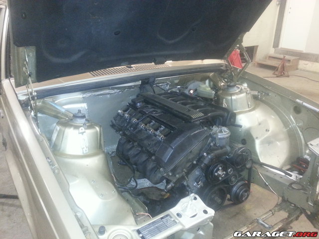

Volvo 740 GLT -90 med M50B25 :---: Update! 2014-01-13 Upstartad och provkörd mm.
Volvo 740 ----> M50B25. Har länge varit sugen på ett sånt här projekt och när tillfället gavs så tvekade jag inte en sekund!

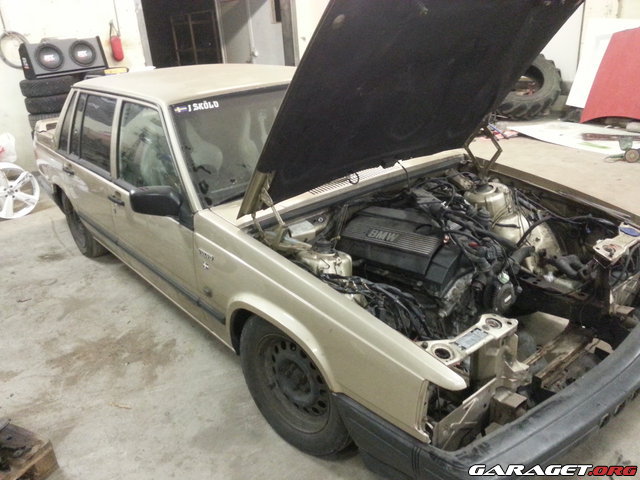

Bilder på utgångs objektet:
https://www1.garaget.org/gallery/images/171/170795/170795-8ca37d8f32484455dfa3352d79d11c0e.jpg
https://www1.garaget.org/gallery/images/171/170795/170795-33697db08cf764cdf7b531313cea5728.jpg
https://www1.garaget.org/gallery/images/171/170795/170795-7f24ee6c2adc3bda6cc628c17c4dde69.jpg
https://www1.garaget.org/gallery/images/171/170795/170795-3d30c2d9e70daff870ed4297431ccaac.jpg

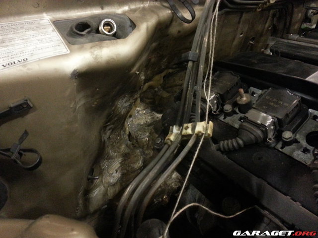

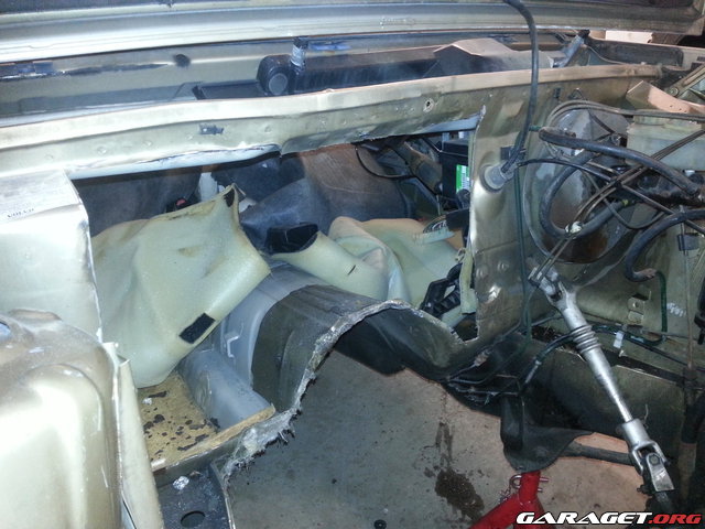

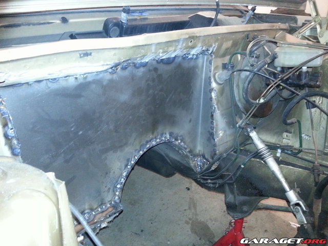

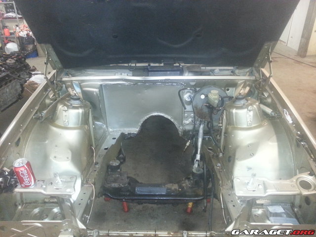

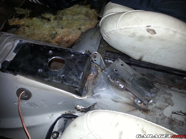

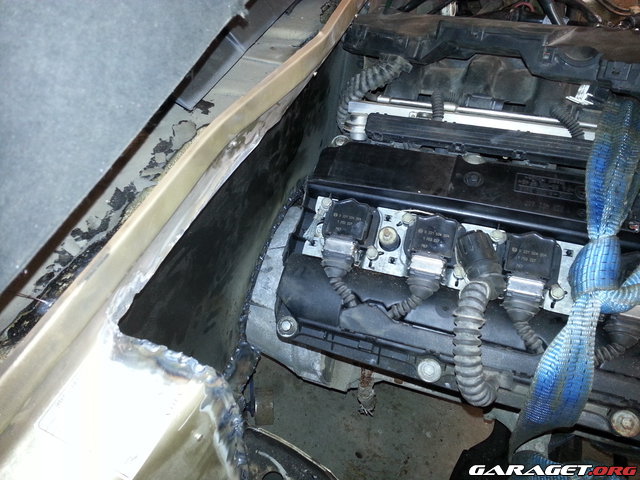

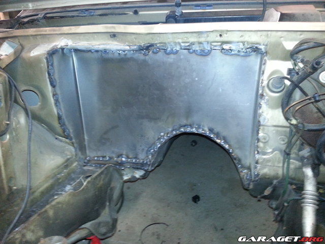

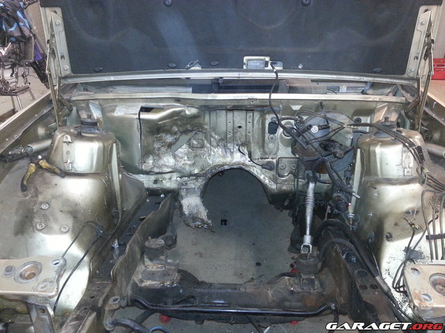

Tänkte jag skull lägga upp lite mer bilder på vad som händer i garaget då jag börja detta projektet för några veckor sen och jag är inte den som ligger på latsidan precis cool !
Det jag gjort hittills är att jag kapat upp och ändrat torped väggen samt byggt växelådsfäste.

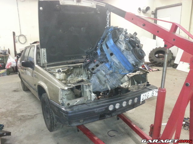

Sen lyftes ur motorn så man kom å att kapa och svetsa ordentligt tongue
https://www1.garaget.org/gallery/images/171/170795/170795-bbdb082026aa3ac5799bfa029f874d0a.jpg
Snittat!
https://www1.garaget.org/gallery/images/171/170795/170795-1c443272afe87f60eed818d3b6081ba2.jpg
Bort med det gamla!
https://www1.garaget.org/gallery/images/171/170795/170795-b2060ad307e18c901ea09c6274e7dec0.jpg

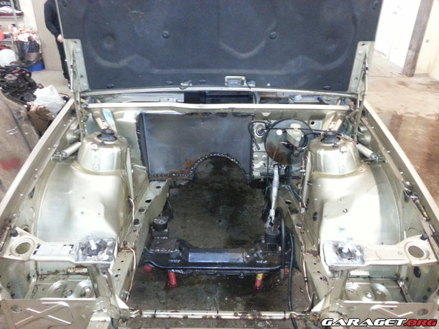

Väntar med att grunda till att de mesta är klart ifall man måste ju vara säker på att de blir gött!
https://www1.garaget.org/gallery/images/171/170795/170795-2ef1c7c41ecc7d292bb9e8e568d33f1a.jpg
Nu är det lagom med utrymme bakom motorn!
https://www1.garaget.org/gallery/images/171/170795/170795-c1239078f50323c37b431392101ba554.jpg
Växellåds fästet!

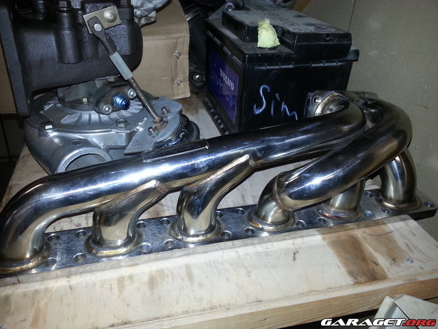

*Har även fått hem ett rostfritt turbogrenrör

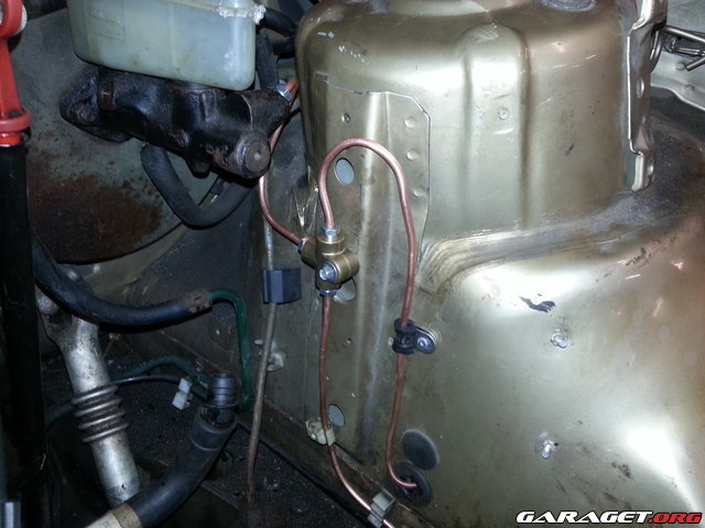

https://www1.garaget.org/gallery/images/171/170795/170795-6b94521c5730df753d274e83638df695.jpg
T-kopplingen till frambromsarna.

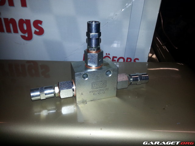

https://www1.garaget.org/gallery/images/171/170795/170795-2f757a17d207f159021d4f08077e5000.jpg
Förgrenings ventilen till den hydrauliska handbromsen!
Köpt på HINDAB i Vetlanda.

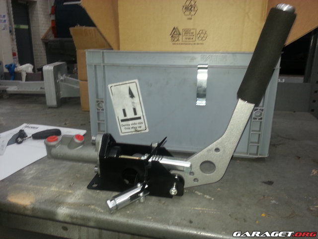

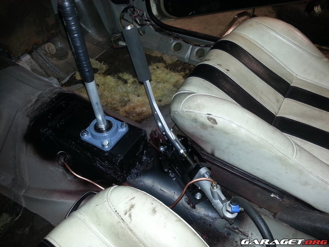

https://www1.garaget.org/gallery/images/171/170795/170795-57051f70ab055a11fe7e763cf9def960.jpg
Handbromsen!
https://www1.garaget.org/gallery/images/171/170795/170795-759be8c396097d300d46492cf7ef29b4.jpg
Konstruktionen till spakstället är upppunktat.

Grenröret!big_smile

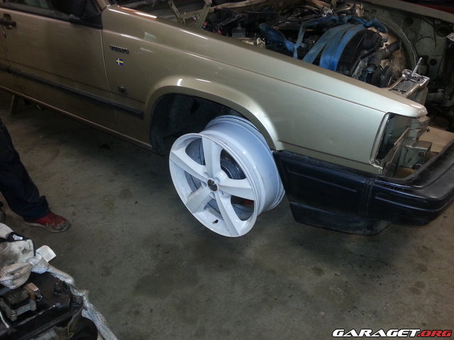

https://www1.garaget.org/gallery/images/171/170795/170795-dd2771a5c273751b3ee5c7f7b3b52149.jpg

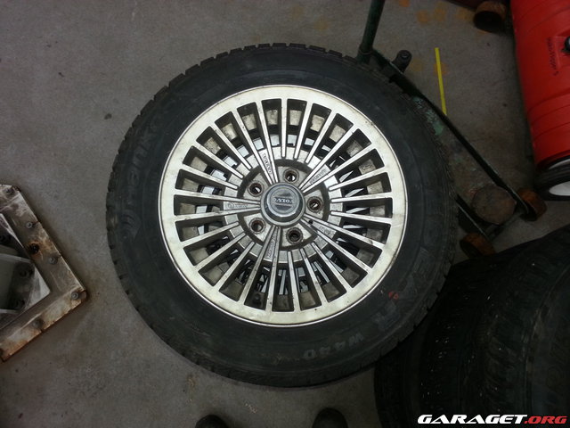

Fälgarna som förmodligen ska användas fram!
https://www1.garaget.org/gallery/images/171/170795/170795-b1fef657e3ca058030fcb2cc1f8a20e7.jpg
Gött med nytt!

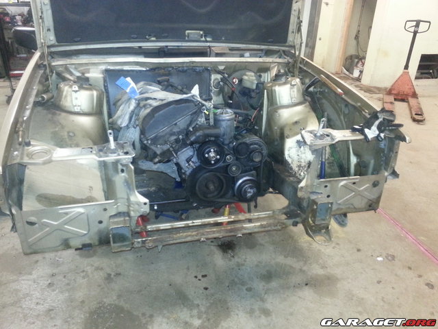

Motorfästet omsvetsat och målat!
https://www1.garaget.org/gallery/images/171/170795/170795-0036e49ba82223ee94f0c81333497312.jpg
Nuså hänger motorn där den ska!
Allt för denna gång!

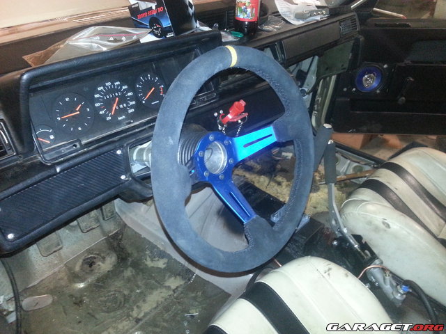

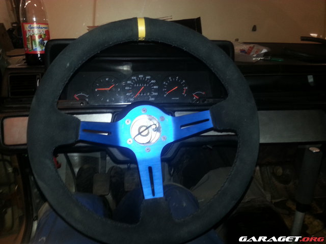

* Ratten+ rattnavet kom hem med så de monterades så klart.

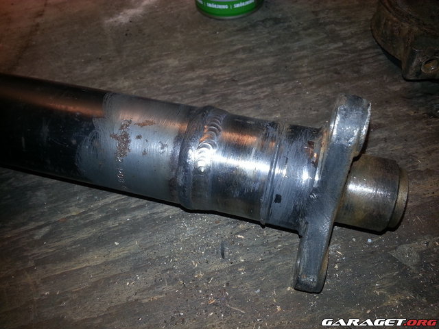

* Kardan om svetsad!
* Bytt stödlager.

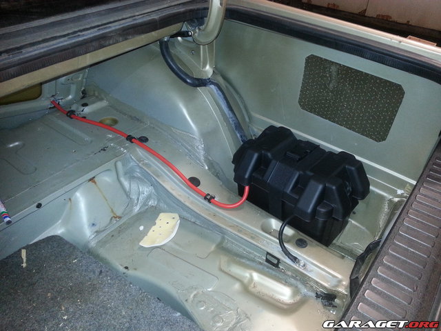

* Batterilådan fastsatt och kabeldragning påbörjad.

* Paneler på instrument brädan fixade.
* Limmat dit en annan vindruta.

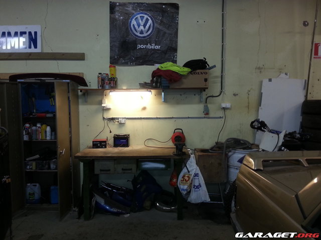

Sen började de bli dax att fixa till vid min arbetsbänk i garaget så min privat elektriker @Ingvarsson här på forumet har hjälpt mig fixa lite vägguttag samt installera en lysrörsarmatur vid min bänk med mycket gött resultat. big_smile
Bilder!
https://www1.garaget.org/gallery/images/171/170795/170795-4a1538e02179f6edf4ec8c7e53ccb920.jpg
Arbetsbänken

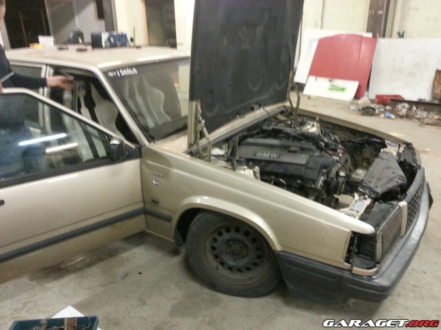

https://www1.garaget.org/gallery/images/171/170795/170795-ee451ab8dec5381c8019dc15092d244d.jpg
Motorn på plats igen!

Fixade lite paneler till instrumentbrädan med garagets mest mångsidiga precisionsverktyg.
https://www1.garaget.org/gallery/images/171/170795/170795-df22571284d87a4565b6d3549588241d.jpg
Så blev passformen.
https://www1.garaget.org/gallery/images/171/170795/170795-e8b66a0d5b72e2102efe6ad26844ee6d.jpg
Lite kolfiberfilm på de så ser de fräschare ut!
https://www1.garaget.org/gallery/images/171/170795/170795-5aac2109cb8ee76d2be39d8a767c1999.jpg

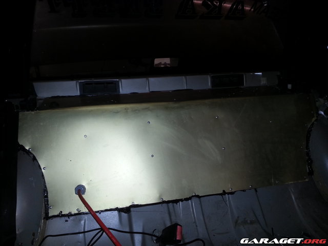

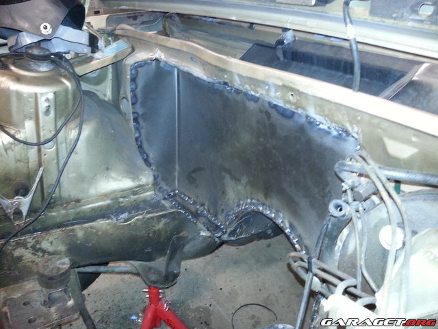

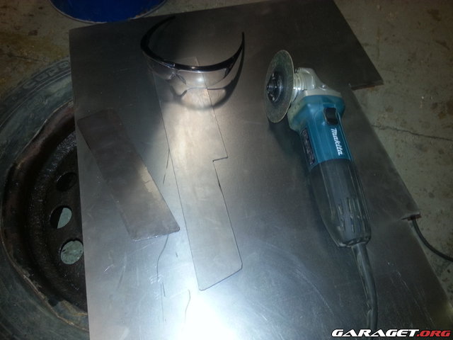

Torpedväggs bygge!
https://www1.garaget.org/gallery/images/171/170795/170795-b98756cbcd742b52f071d075bcd26621.jpg
Dax att kapa.
https://www1.garaget.org/gallery/images/171/170795/170795-49b13c5445fa766179e4705bf1032a28.jpg
På med lite kitt under å sen bara nita dit!
https://www1.garaget.org/gallery/images/171/170795/170795-5a1dd8e03e7198cabc50084d35be828b.jpg
Batterilådans monteringsplats.

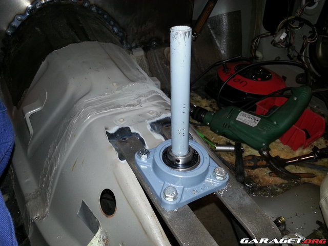

https://www1.garaget.org/gallery/images/171/170795/170795-b805a3f0f90343d7f82e70718daeff61.jpg

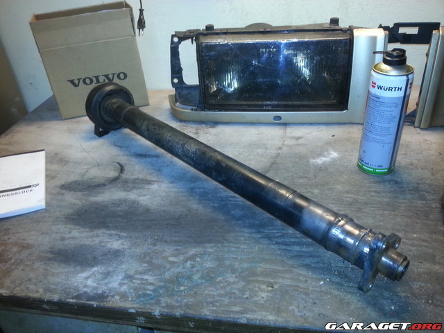

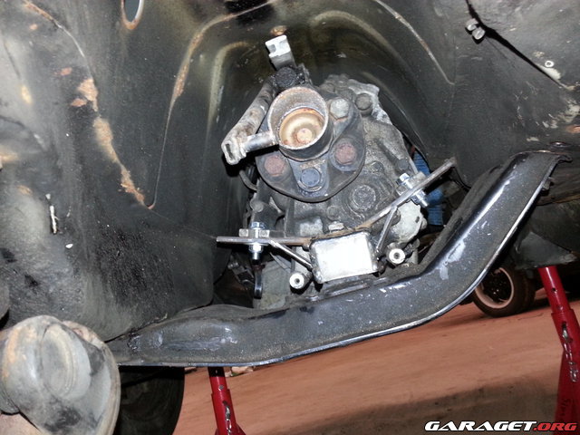

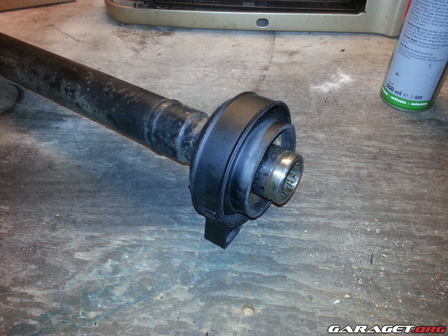

Ett stycke längd å fin kardan!
https://www1.garaget.org/gallery/images/171/170795/170795-5b0ec388284b81f4afdffd77c186ed15.jpg
Nytt stödlager åkte på efter förlängningen.
https://www1.garaget.org/gallery/images/171/170795/170795-2a50c63e103929e540941326cf7d0978.jpg
Ligger och vänta på att få bli misshandlad!

4st 14" börnis fälgar går åt, bra att ha många olika fälgar med olika storlek så man slipper vara så kärsen när man letar däck. cool
Det var allt för denna gång.
