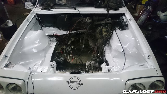

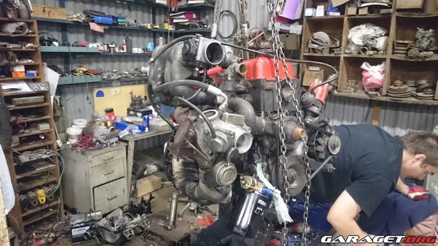

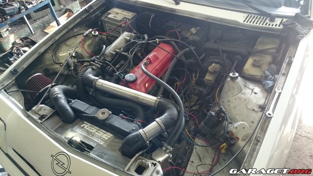

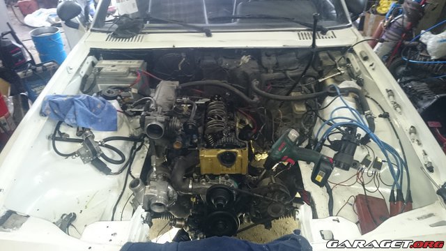

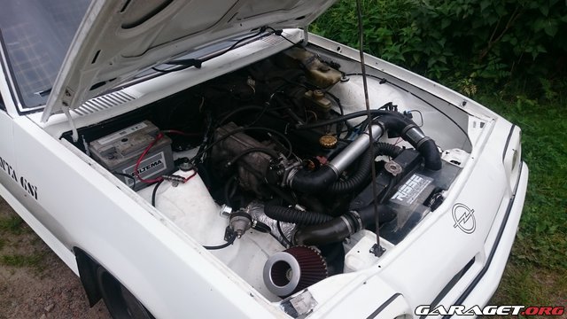

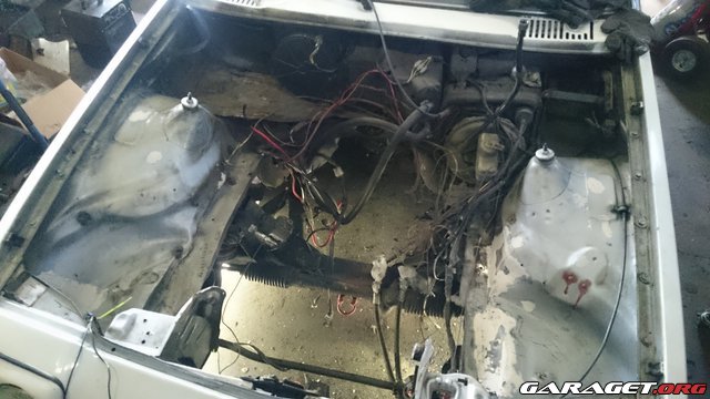

Tänkte ta en veckas semester och fixa lite med mantan. Lite trött på hur motorutrymmet ser ut med rost och annan färg samt kablar överallt så motorn revs ur och det började svetsas och spacklas innan målning.
https://www1.garaget.org/gallery/images/115/114121/114121-d0ff511615afae187d27c8f5aab2200a.jpg
2,0'an ur
https://www1.garaget.org/gallery/images/115/114121/114121-2abdaec7f9dce5fd716c2211f86290bd.jpg
Lagat rost och lagt igen lite onödiga skruvhål och sådant med.
https://www1.garaget.org/gallery/images/115/114121/114121-d8519cf6cf650568a8cc7406923ed8c6.jpg
Färg smile
https://www1.garaget.org/gallery/images/115/114121/114121-108718a4be5c450ec7c778920c4b4192.jpg

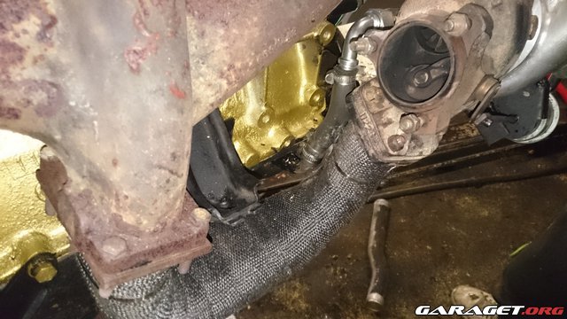

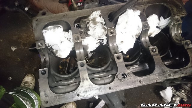

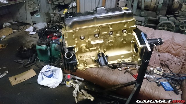

Och när ändå motorn var ute så varför inte uppgradera till 2,4 liter? Tyckte det var lite dåligt vrid i lilla 2,0'an smile
Släpade in en 2,4 men blocket hade dom grövsta vändkanterna jag sett så veven flyttades över till 2,0 blocket istället.
https://www1.garaget.org/gallery/images/115/114121/114121-9ef567757248a99c602f1321695fa424.jpg
Slipade ur oljekanalerna för att få plats med veven.
https://www1.garaget.org/gallery/images/115/114121/114121-76c3b1ca1a0d4f10c84350a737daebcd.jpg
Kör med stållagerspackning nu istället, kompsänker lite med den.

Ner i bilen igen.
https://www1.garaget.org/gallery/images/115/114121/114121-bd25695a5d4930958ff486ce3abb5f99.jpg
Och typ där började det roliga, allt var en tabbe ifrån min sida eftersom jag inte hade koll på att den inte fick upp något oljetryck så den tvärnöp.

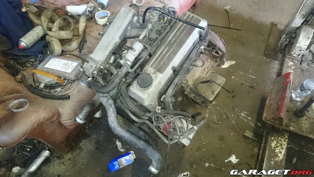

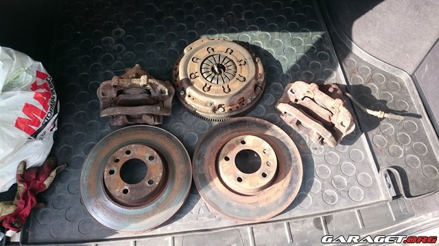

Har varit iväg och handlat lite grejer nu för framtiden till den här.
Bromsar från en omega, "3000" bromsar samt ett svänghjul som är modifierat för koppling till omega V6. Lär inte ha några problem med kopplingsslir när det kommer på i alla fall smile
https://www1.garaget.org/gallery/images/115/114121/114121-c59adbccc01c81881d828ed856d9d939.jpg
Man får ju lite perspektiv på hur stora bromsarna är när svänghjulet är lika stort som skivorna big_smile Lär göra enorm skillnad mot nu..

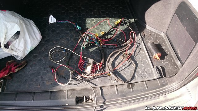

Sen även en kabelhärva till Megasquirt. Kanske inte den snyggaste men absolut bättre än att jag ska sitta och pilla ihop det själv. Varför göra något tråkigt när någon annan redan har gjort det? smile

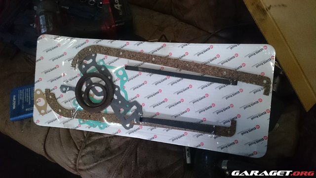

Beställde även packningar idag till bottendelen så snart rullar jag in den i verkstaden igen för att lyfta ur motorn och byta packningar och packboxar i lugn och ro samt få till Megasquirtet smile

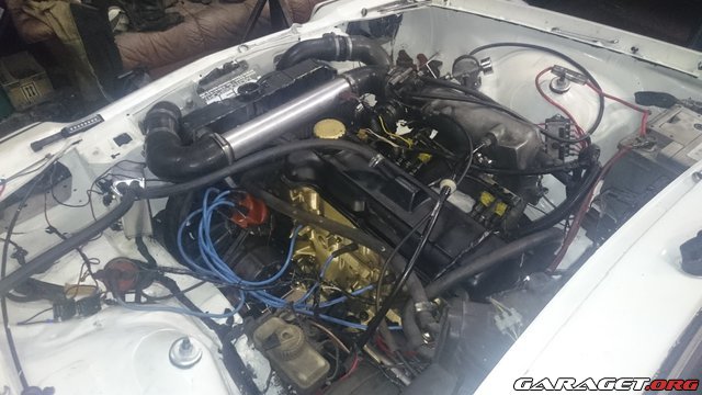

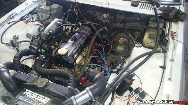

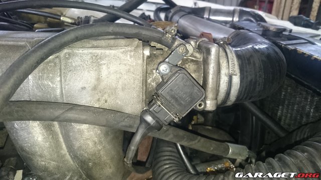

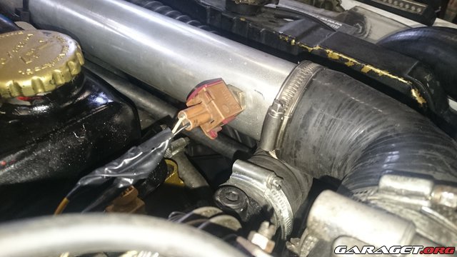

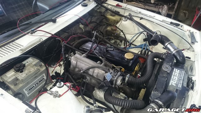

Och nu har även ett megasquirt letat sig ner i motorutrymmet.
Fick ju som sagt tag i en kabelhärva, fick göra om den lite men det funkar nu i alla fall smile
Här håller jag på att montera härvan och monterat TPS lite provisoriskt, även tryckröret blir modifierat för en lufttempsensor
https://www1.garaget.org/gallery/images/115/114121/114121-7bc7e40d8a14f3dbe9bcfe4aec1de2e5.jpg
https://www1.garaget.org/gallery/images/115/114121/114121-2031b9eb515971f74e656e153f4c5a20.jpg
Det blev en hel del kablar som jag fick länga eller korta för att få in den någorlunda snyggt, men här någonstans började jag bli rätt nöjd smile
https://www1.garaget.org/gallery/images/115/114121/114121-968f1fdbda0fbfc0aac377a7ed01d5d5.jpg

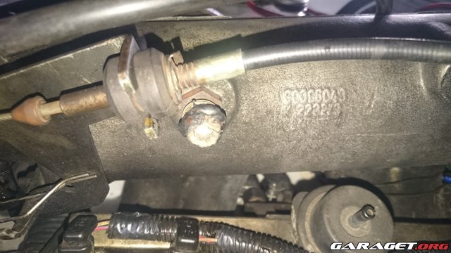

Såhär slutade fästet för TPS, i alla fall just nu.
https://www1.garaget.org/gallery/images/115/114121/114121-bab5a0ddddf35365a720d4821c203e25.jpg
Och här hamnade givaren för lufttemp
https://www1.garaget.org/gallery/images/115/114121/114121-6d490a9cc0225762272f5f6fee06747c.jpg

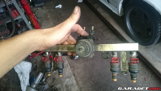

Vi var ute och mappade den först som sugis och fick den att gå hyfsat bra. Dagen därpå så var jag själv och skulle ut och testa den med laddtryck men då kom jag bara någon kilometer innan jag sköt en plugg jag hade på insuget. Plockade bort tomgångsventilen när jag bytte till megasquirt och hade en gummiplugg från ett annat insug att täta hålet med. Tänkte inte riktigt på att en gummiplugg kanske inte håller för lite övertryck roll
Blev att åka hem och göra en plugg med svetsen istället smile
https://www1.garaget.org/gallery/images/115/114121/114121-fc022c4f085541561409c407a0e16684.jpg
Sen blev det lite mer åka av. Tyckte det gjorde stor skillnad på att ha 2,4L istället 2,0L i bottenvrid och jag tyckte den gick riktigt bra för att vara "grundmappad"
Sen så fick jag sällskap igen så det gick att mappa lite bättre och då insåg vi att spridarna bottnade mot toppen så då monterades röda saab spridare istället som flödar 346cc istället för c20xe spridarna som bara flödade 250cc smile

Syns kanske inte så mycket men tyckte det blev mycket bättre under huven när man slapp LMM och så. Nu väntas bara ett nytt grenrör så jag kan få på T3/T4 turbo, större intercooler, bättre kylare... 300hk är inte så långt borta ändå smile

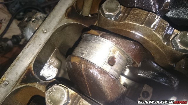

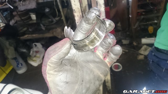

Vet inte riktigt vad som hände, högst troligt är det ett vevlager då det är tyst när motorn är kall men smyger sig på ju varmare den blir sen låter det nästan hela tiden när den är varm under belastning.
Har inte orkat göra någon djupare felsökning men nu blir det att riva motorn igen för att bygga en stabil botten så jag kan plocka ur mina 300-350hk någon gång smile
742 Inlägg
22 augusti 2016
#253

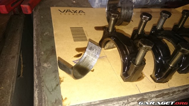

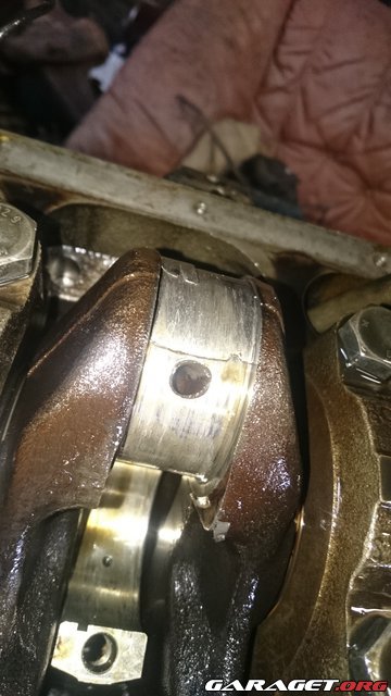

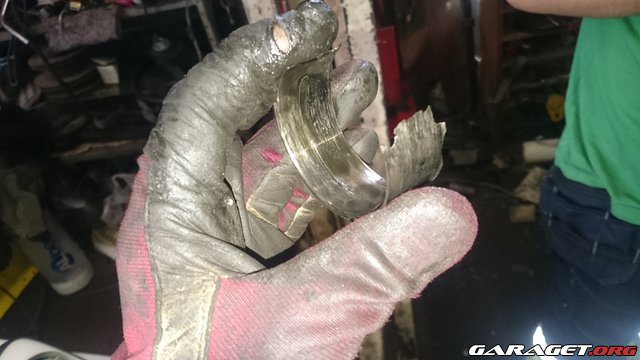

Ja då är orsaken till knacket hittat i alla fall. Ett lager på första staken var lite halvdåligt men lagrena på tvåan hade blivit ett lol Hade väl snurrat och tryckts ihop hmm
https://www1.garaget.org/gallery/images/115/114121/114121-524f132910c6aa88391ed1802b66fb8c.jpg
https://www1.garaget.org/gallery/images/115/114121/114121-57294aac59759dd9e527a78ebd442b0d.jpg
https://www1.garaget.org/gallery/images/115/114121/114121-e0dc037a6c7b9fd69880227c6213e486.jpg
https://www1.garaget.org/gallery/images/115/114121/114121-2c4f46eac99d06d54562faa726bebe44.jpg
Sen var det som sagt lite repigt på första med.
https://www1.garaget.org/gallery/images/115/114121/114121-0474df1092c28bdca191bbb617051d74.jpg
Som tur är så klarade sig veven tillräckligt för att kunna slipas och användas igen smile

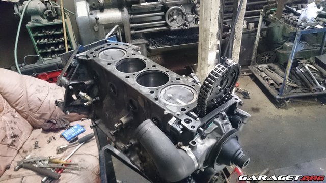

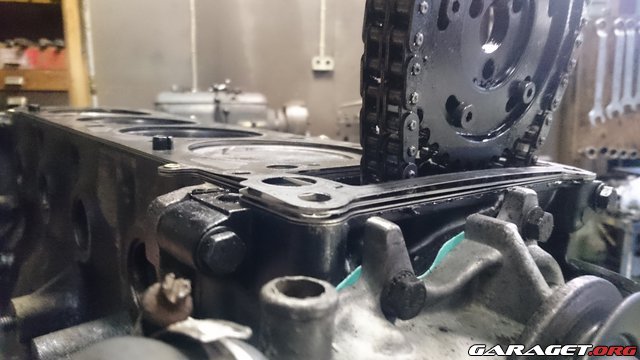

Har inte hänt så mycket tills jag fick mig ett ryck och bestämde att den skall besiktas innan vintern kommer så jag slipper ta den smällen i vår så allt som behövdes köptes hem och besiktning bokad den 28'de oktober. Lite tajt med tid men hoppas det går smile
Det här kommer bli en mellan motor som ska gå nästa säsong medans jag bygger ihop en smidd 2,4 vid sidan av. Planen är att bygga den här som sugis nu, besikta och sedan börja hänga dit turbo osv. den här gången blir det dock modellen större turbo med bättre intercooler, eget grenrör, snyggare rör även bättre kylare mm. Ja det mesta runt omkring motorn är väl fokus den här vintern.
Kommer fortfarande köra på standard bakaxel med Getrag 240 lådan.
https://www1.garaget.org/gallery/images/115/114121/114121-2037b8b0b8e59144db630d4d5a814783.jpg
Nya ram + vevlager, kolvringar och packningar
https://www1.garaget.org/gallery/images/115/114121/114121-931f0e33e2182943559a3c2f341fc123.jpg
Nytt offer insläpat
https://www1.garaget.org/gallery/images/115/114121/114121-f37ff3edb7735c0a344a24da7e88d7b1.jpg

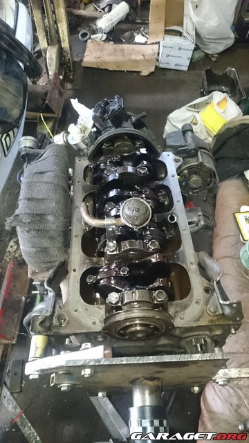

Botten rensad
https://www1.garaget.org/gallery/images/115/114121/114121-244c882f6742bf3479fe8871f2c38772.jpg

Botten komplett
https://www1.garaget.org/gallery/images/115/114121/114121-6c59b1768c2d3da87500a6f8f8e44558.jpg
Fick sig lite färg
https://www1.garaget.org/gallery/images/115/114121/114121-c61a263b65e585a9acb6fd38688555d5.jpg
Monterad i bilen
https://www1.garaget.org/gallery/images/115/114121/114121-2ad281318e8e86520956e54903bb1788.jpg
Det mesta på plats.
https://www1.garaget.org/gallery/images/115/114121/114121-30405db61071558bb09f9fa3b6039190.jpg
Blev en provstart innan det blev kväller och det verkar funka hyfsat. Diverse mindre problem dök upp t.ex. att hela min map var borta ifrån boxen? kändes jävligt skumt men bara att börja från början smile
Så som motorn står nu så består den av:
2,0S Block
2,2 Vevaxel
2,4 Stakar och kolvar
2,4 topp med 2,4 kamaxel.
Så just nu är det ingen värsting men det kommer förhoppningsvis bli roligare efter vintern, känns dock skönt att ha motorn i ordning med nya lager och slipade ventiler mm. även om den bara kommer gå en säsong i den här karossen, kanske hamnar i andra mantan framöver, det vet man ju aldrig tongue

Fick två stycken tvåor, den ena var att handbromsen tog dåligt på vänstersidan och den andra var att bromslangen bak inte satt fast, fanns visst inget fäste på stålstruten så jag hade bara satt fast det med ett buntband tidigare tongue
https://www1.garaget.org/gallery/images/115/114121/114121-29fb8a94723300dd4bc1e2a27c20c14a.jpg
Knåpade ihop ett litet fäste.
https://www1.garaget.org/gallery/images/115/114121/114121-fca0a169ae0a8ecd25cd507c503841b6.jpg
https://www1.garaget.org/gallery/images/115/114121/114121-8a89ab0d9167bf17dcfc5eaeaf0deebd.jpg
Sen hängde ju avgasröret lite väl lågt så jag svetsade dit en extra plåt just där det skrapade som mest. (orkade helt enkelt inte rikta då jag ska bort med det iallafall nu)
https://www1.garaget.org/gallery/images/115/114121/114121-2c8c584b62b443d91aab59fc7f2e98be.jpg
https://www1.garaget.org/gallery/images/115/114121/114121-a46f6aafdb486cdb0a0f32d975332efa.jpg
I väntans tider
https://www1.garaget.org/gallery/images/115/114121/114121-ddcefd588e7fc3843454bddf9e657f77.jpg
Men då var det klart för denna gång smile
https://www1.garaget.org/gallery/images/115/114121/114121-6399ca6dbe166f4b5cf33cd83b4256c1.jpg
Handbromsen berodde på att armen inne i trumman hade en tendens att häkta fast på ena bulten som håller drivaxeln så den fick böjas lite innan det blev bra smile

Börjat måtta in turbon och bygga grenrör.
Ser lite dumt ut men det funkar ju smile
https://www1.garaget.org/gallery/images/115/114121/114121-b65d6039b0d85e3739034fdbdcd771ca.jpg
https://www1.garaget.org/gallery/images/115/114121/114121-2a39a0a74925f171baa1724dafc4a423.jpg
Satte ett provisoriskt stag mellan flänsen och flänsen för att ha något att bygga efter.
https://www1.garaget.org/gallery/images/115/114121/114121-d4e719d2f55d37d5960d2a1b4ecdfd9e.jpg
https://www1.garaget.org/gallery/images/115/114121/114121-0e111aef27818c7b3b0a46c683fe661f.jpg
Rören jag hade räckte inte så långt men det blev lite planering inför hur det ska se ut när det är klart.  Så nu är det beställt mer rör och lite mer grejer. Känns skönt att komma igång med det här igen smile

Börjar med att jag har gjort om lite för att få plats med 2,4 fuelrail på 2,0 insuget. Anledningen till att jag vill ha just den fuelrailen är för att jag ska dra om bränsleledningarna till andra sidan för att få bort dom ifrån värmen ifrån avgasystemet och då passar det bra med banjokopplingar smile
2,4 fuelrailen
https://www1.garaget.org/gallery/images/115/114121/114121-6ef59f74c5149163ed7ba3c659192f3f.jpg
Fick kapa bort lite på 2,0 insuget. Inser nu att utan före bild så är det ju rätt onödig bild för den visar ju inte så mycket big_smile
https://www1.garaget.org/gallery/images/115/114121/114121-ba6648c15a04a3119a198f4d65f41271.jpg
Fick kapa bort fästöronen på fuelrailen med för att få dit den men nu sitter den där smile
https://www1.garaget.org/gallery/images/115/114121/114121-f6cfd0c161858ce963fb1e886899129e.jpg
Rören passar bra när det flyttas över till andra sidan.
https://www1.garaget.org/gallery/images/115/114121/114121-62e182e3caa64d096a703491ca0aff49.jpg
Tänkte köra med ett termostathus till en förgasare från en 2,0 men det passar ju inte så bra på en 2,2 topp så det fick bli en adapter platta.
Började med en 10mm tjock plåt
https://www1.garaget.org/gallery/images/115/114121/114121-875f6bdc6ac3b06041d140e9baaa388f.jpg
fick ner den till någorlunda form och fräste upp ett hål.
https://www1.garaget.org/gallery/images/115/114121/114121-efa678bbbff62a11ade3c1f79f59ddba.jpg
Och slutliga produkten, blev att plansvarva den på ovansidan efteråt då den tog i ventilkåpan märkte jag. Ser inte så bra ut kanske men det är första gången jag fräser något så det får duga smile
https://www1.garaget.org/gallery/images/115/114121/114121-07ce39ad7b42823f9b32fe6fdc1e25c2.jpg
Grenröret börjar ta form med!
https://www1.garaget.org/gallery/images/115/114121/114121-d807f07f65d5a7de80c709dc186ab605.jpg
Tänkte att det behövs lite hårdare motorkuddar så jag ville testa på den hederliga folkrace-lösningen med hockeypuckar.
https://www1.garaget.org/gallery/images/115/114121/114121-a699b53b477e06545595cf0bda4b9d6e.jpg
2st blir ganska exakt samma höjd som original smile
https://www1.garaget.org/gallery/images/115/114121/114121-a86591af158be267926fb1d276f48dfe.jpg
Ville ju också ha dit originalfästen till frontspoilern så det blev att plocka fram två skärmar som hade hålen original och mäta lite. Borrade upp nya hål på mina skärmar då det saknades eftersom dom kommer ifrån en äldre modell.
https://www1.garaget.org/gallery/images/115/114121/114121-43496b7ad7c3ab05c6117b03005e6d42.jpg
Tyckte färgen och det såg rätt bra ut såhär faktiskt smile
https://www1.garaget.org/gallery/images/115/114121/114121-bba07b24bcc1408521c7ff8f33ef174d.jpg
https://www1.garaget.org/gallery/images/115/114121/114121-f19ba2ebe9f1c6200a13032a66104563.jpg
Sen rullade jag ut den och insåg att det verkligen inte funkade big_smile
https://www1.garaget.org/gallery/images/115/114121/114121-22e193bab27feec4e064b0cedf9734f4.jpg
https://www1.garaget.org/gallery/images/115/114121/114121-87f70812eef0546c99bd12d78c31080b.jpg
Den blev alldeles för grå. Förhoppningsvis så gör jag om det i helgen med en vitare färg för det här går inte att åka med, Tänkte även passa på att göra underarbetet lite bättre smile
Jag har köpt på mig lite plaströr att köra med till bränslet så jag kan börja att dra nya ledningar.
Grenröret borde vara klar nästa vecka ungefär förhoppningsvis så det ska bli intressant att se hur det ser ut i motorutrymmet med turbon på plats smile
Känns som att det händer lite iallafall och det är ju rätt skönt smile

Den här veckan har det hänt lite faktiskt! Grenröret blev färdigsvetsat så jag kunde ta och provmontera det, kändes som att det var en bra bit på vägen bara det smile Dock så fick jag kapa upp runt flänsen till turbon och vinkla den lite då det inte blev helt hundra så att säga, men förövrigt så passa det väldigt bra smile
Utöver det så har Omega bromsar hittat på plats fram och nya bränsleledningar är draget samt att gamla kopparrören jag använde till bränsleledningar förut är borttagna.
Lyckades få till skapligt rätt gänga så tempgivaren till sprutet fick plats på termostathuset.
https://www1.garaget.org/gallery/images/115/114121/114121-6ef4e981bffb432b74e243b4ce289112.jpg
Såhär blev det med turbo och insug på plats smile
https://www1.garaget.org/gallery/images/115/114121/114121-ca1ac3b513bd411fc95e9c90b1c99500.jpg
Ska försöka snickra ihop lite värmesköldar så att givare osv. klarar sig utan att svettas ihjäl wink
https://www1.garaget.org/gallery/images/115/114121/114121-8b1e62a96be2848a658f3a474a14b567.jpg
Flyttade BTR'en, inte riktigt nöjd, får se vart den hamnar i slutet..
https://www1.garaget.org/gallery/images/115/114121/114121-f49cf3a7fd83c0087579c59908d346d4.jpg
Fördelen med den här är att det varit förgasare från början och då går bränsleledningarna på den sidan jag vill ha nu så jag kunde använda originalfästena för att fästa upp dom nya rören smile
https://www1.garaget.org/gallery/images/115/114121/114121-371e3c4b67bbc7a30638652ac31bd367.jpg

Dags att ta tag i bromsarna tänkte jag! Något som jag dragit på alldeles för länge och när jag väl började så var det klart på ca. 2 timmar...
https://www1.garaget.org/gallery/images/115/114121/114121-2df81e3aaf486c3a35112a25b7ea9b79.jpg
Skillnaden är ju ganska så stor så det kommer nog bli rätt stor skillnad på bromskraften smile
https://www1.garaget.org/gallery/images/115/114121/114121-71f8af3dff76061e7f3fc7f015ef4281.jpg
