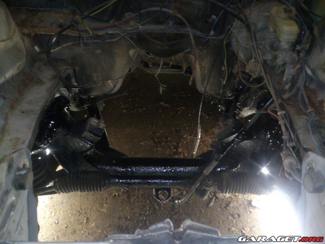

Börja med att göra framvagnsbalken fin
https://www1.garaget.org/gallery/images/115/114121/114121-33e7cbccf7ff96c6a00539ebf7f7212d.jpg

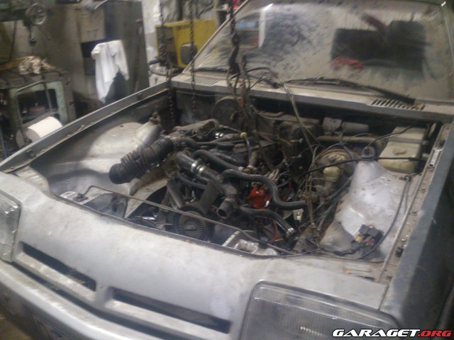

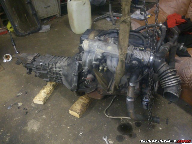

Motor + låda redo att lyftas i!
https://www1.garaget.org/gallery/images/115/114121/114121-729397f51d09cf0cd74fa18561ea62e2.jpg
Motorn och låda i bilen smile
https://www1.garaget.org/gallery/images/115/114121/114121-39dd74957e5877de569720b32a9cdc9d.jpg

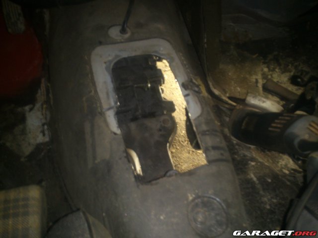

Fick modifiera för att få spaken på plats, kanske skiljer sig mellan b1 karossen och den senare..
https://www1.garaget.org/gallery/images/115/114121/114121-30667e328836d5bb698301063331f255.jpg

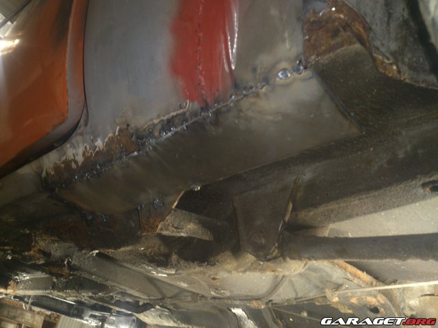

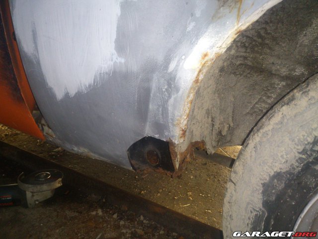

sen var det ännu mera rost att laga så här har jag kapat en bit, kapa lite till men fick inte med på bild.
https://www1.garaget.org/gallery/images/115/114121/114121-0f5380e2f11d62ad49c4d47b64093537.jpg
En plåt på tröskeln "Sveriges rakaste tröskel *host host* "
https://www1.garaget.org/gallery/images/115/114121/114121-e7b97288068e91c4ae28a45d5e04f251.jpg

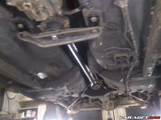

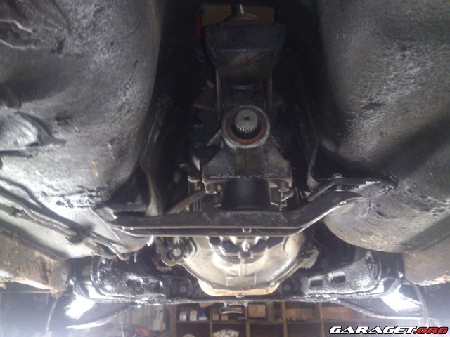

Hämtade en kardan i torsdags så jag kunde få drivlinan komplett smile

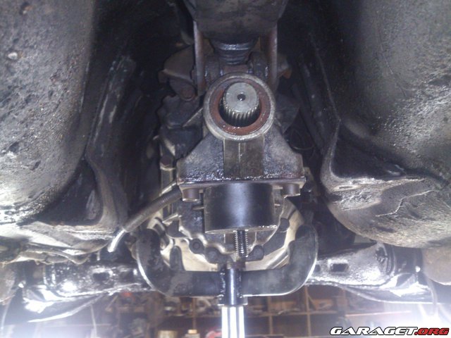

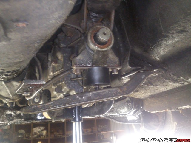

Skulle ju ha fast växellådan tänkte jag, ajusste.. inga hela växellådskuddar att använda och verkade omöjligt att hitta hmm Vart att bygga eget när man ändå var tvungen att flytta balken ett par centimeter bakåt smile
Köpte en växellådskudde till en Volvo 140 (M40) på biltema och tog lite plattjärn så gick det sen smile
I början av det hela.
https://www1.garaget.org/gallery/images/115/114121/114121-46f3d3f96aadaaa481587237e82ecb26.jpg
Kapade till ett par plattjärn och förlängde lite samt borra hål i balken för kudden.
https://www1.garaget.org/gallery/images/115/114121/114121-0dd504852ffa5dc96a98db14350e0fdc.jpg
Nu sitter den fast smile
https://www1.garaget.org/gallery/images/115/114121/114121-14e446cb979e1ffa1727a9b457e00e86.jpg
Äntligen är drivlinan komplett, bara att koppla in elen till motorn och så går det att köra den för egen maskin (förhoppningsvis..) smile
https://www1.garaget.org/gallery/images/115/114121/114121-88ad8b805aaf94a4e0a98b2b709cc1e7.jpg

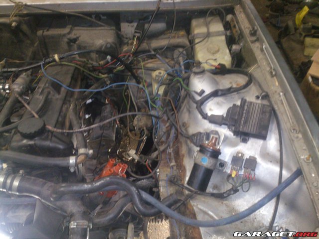

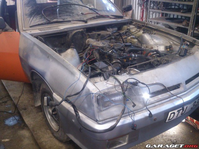

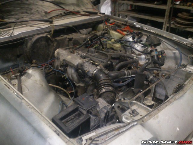

Har hänt lite idag iallafall. Börjat montera kabelhärvan till motorn (Tändning/sprut) ormbo är ju ordet.. finns vissa kontakter som jag inte har en aning om vart dom ska sitta. (Finns inga motsvarigheter till dom kontakterna hmm )
Lite bilder!
https://www1.garaget.org/gallery/images/115/114121/114121-8d52fc9a32bd05a2576ee1547fc5c60c.jpg
Börjat få lite ordning men lite jobb kvar! smile
https://www1.garaget.org/gallery/images/115/114121/114121-e18281e3c755179c08b3b3831a9976e1.jpg

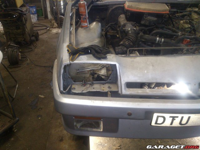

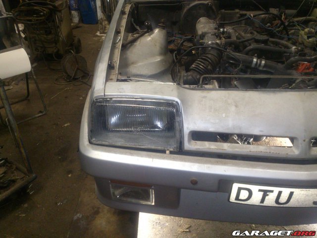

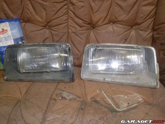

Tog bort lyktan med sprucket glas
https://www1.garaget.org/gallery/images/115/114121/114121-50f671864106d3342b4e99a06e54919b.jpg
Gammla (till höger) blev utbytt mot en bättre begagnad som dom hade målat svart i, fick skrapa bort färgen så därför den är mörkare
https://www1.garaget.org/gallery/images/115/114121/114121-2be55e59af229b7b6796ff67acb36cf1.jpg

Tjenna! Har inte hänt så jättemycket MEN jag har fått tag på en vinge till den och den har även kommit hem big_smile
Har bytt lyse nu och fått motorn lite mer komplett.
Nya lyset, lite mörkare men får duga så länge, är ju sprickfritt iallafall.

Fått dit luftburk och lite.
https://www1.garaget.org/gallery/images/115/114121/114121-ee6c563554370e244c5388d12d39cc2d.jpg

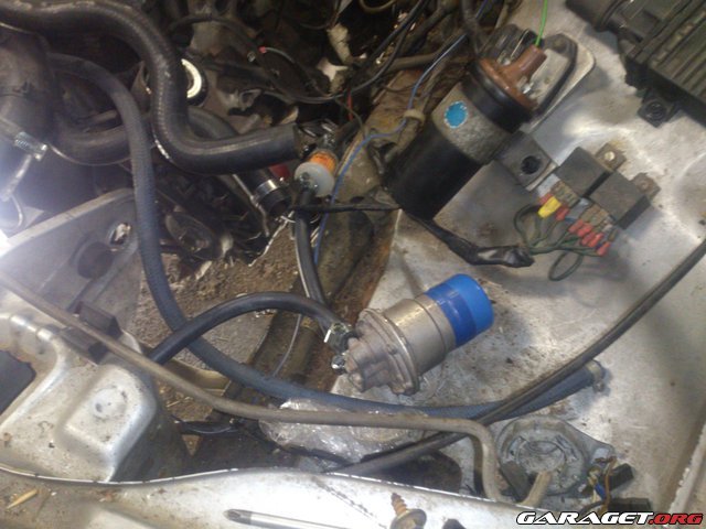

Bränslepump, slangar och ett filter på plats
https://www1.garaget.org/gallery/images/115/114121/114121-7959451e7f95f0c87b231019f8e7c9bc.jpg

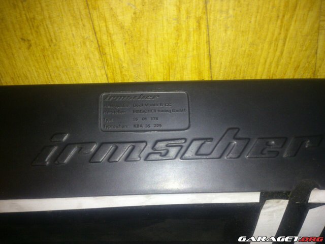

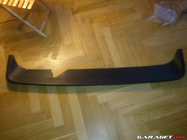

Här är vingen, rätt så säker på att jag är den enda i Sverige som har en sådan smile
https://www1.garaget.org/gallery/images/115/114121/114121-5959ac55d932680b92ca6476c1d0f39d.jpg
https://www1.garaget.org/gallery/images/115/114121/114121-465162c922bf43c4338d5c7544c5b81c.jpg
