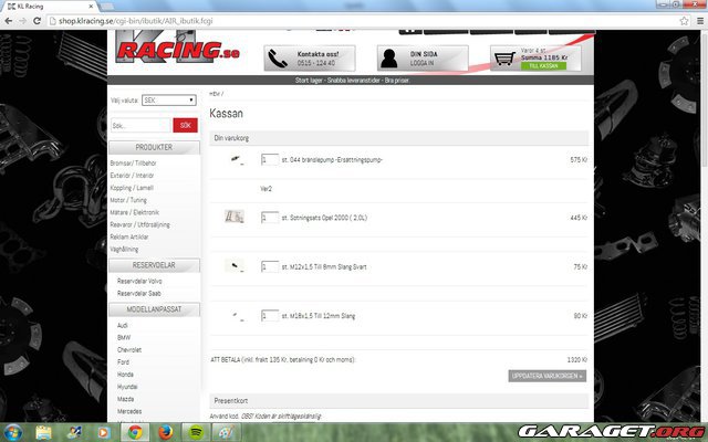

Och sen har jag beställt en del grejer ifrån KL-Racing :
https://www1.garaget.org/gallery/images/115/114121/114121-97692f11c04e2c68073233df30232aeb.jpg
Herregud! En 044 ersättningspump?! Alldeles för kraftig!
Svar - Ja. Det är absolut i värsta laget för den här motorn. Däremot så kosta en ny pump till en Volvo ungefär 500kr på biltema och Jag hittade ingen vettig universal pump. Och OM man vill få på en turbo eller något så har man redan förutsättningarna för att klara soppa trycket.
Men nu ska jag sova lite på saken om att jag har bränt rätt mycket pengar och fundera om det var värt det, imorgon väntas skruvande! smile

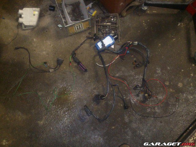

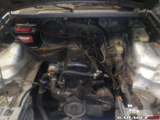

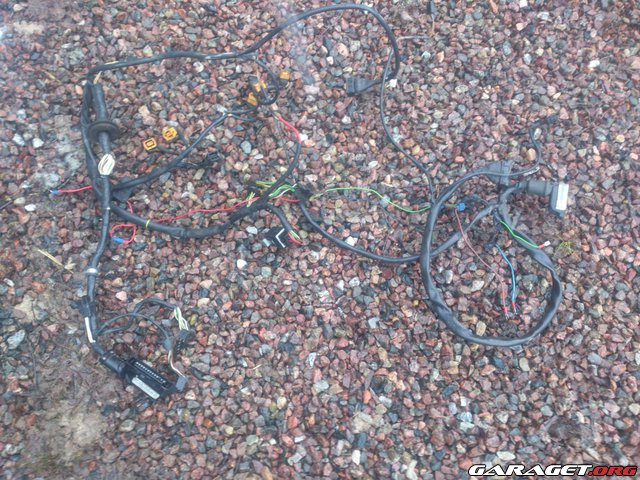

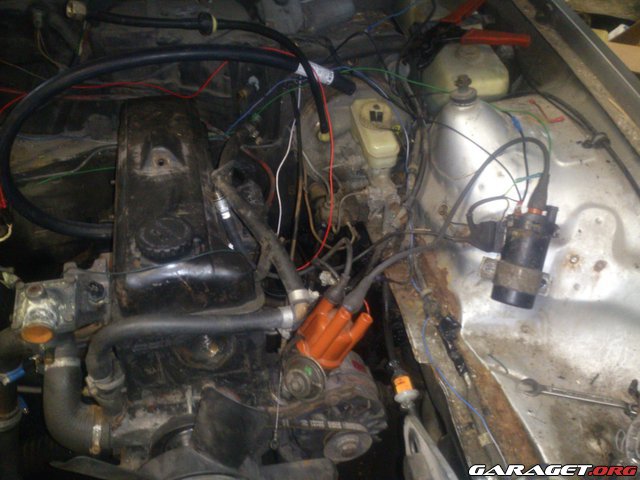

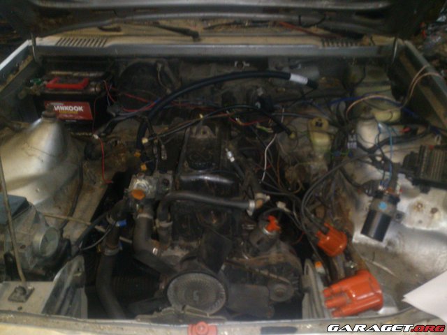

Här kommer lite om vad som har hunnits under förmiddagen!
Rensade ur gamla kabelhärvan och in med det nya!
Hur det ser ut med gamla härvan/tändsystemet
https://www1.garaget.org/gallery/images/115/114121/114121-93b958cc75c83f38456e1e6a03e7fa96.jpg
Bort med den!
https://www1.garaget.org/gallery/images/115/114121/114121-678f47701a30832d260b2ad3ebe42807.jpg

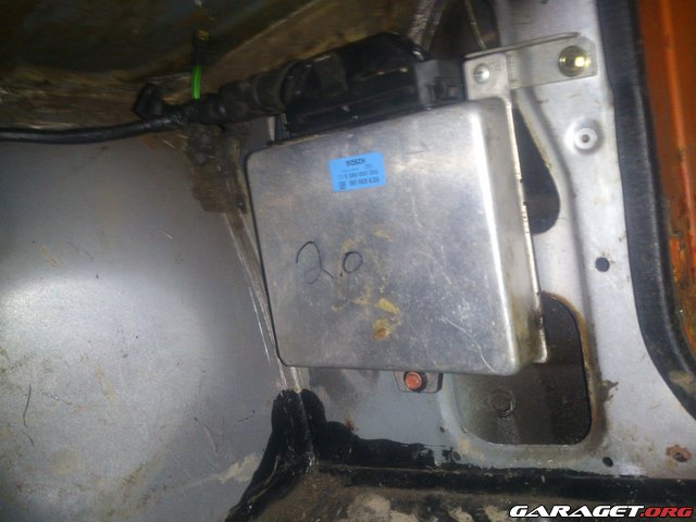

2st bilder för att jämföra mellan systemen. Här är 2,0 härvan med brytarlöst system, det finns en box till insprutningen.
https://www1.garaget.org/gallery/images/115/114121/114121-4e420ee2cd787d6dad8b4fe112a9b396.jpg
Och här är 2,2'ans härva, då använder man dessutom 2st boxar till tändningen och en box till sprutet
https://www1.garaget.org/gallery/images/115/114121/114121-788ae7533bfa3c26975509d20407d10b.jpg

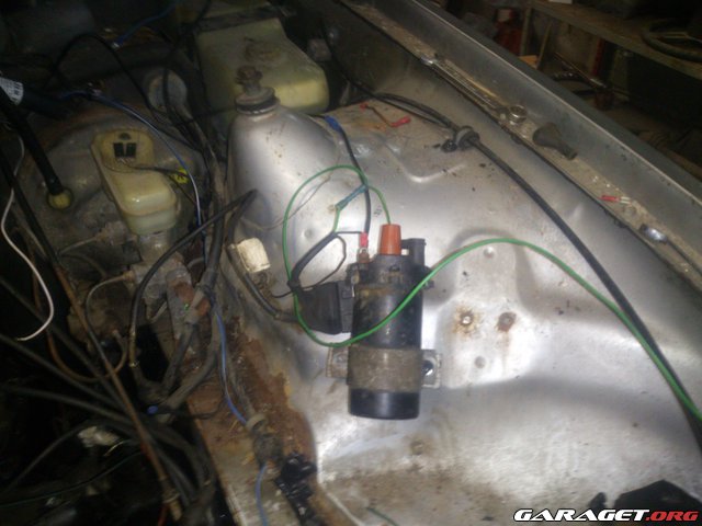

Tändspolen har letat sig in på plats
https://www1.garaget.org/gallery/images/115/114121/114121-43b93165b6de5d663a3ab62b55de00e9.jpg
Och här är tändsystemet komplett
https://www1.garaget.org/gallery/images/115/114121/114121-dfad0eeb23ca9ce6d2c2084f2be0fa98.jpg
Och nu har boxen hittat sin rätta plats med smile
https://www1.garaget.org/gallery/images/115/114121/114121-35e893ed02adcabbf91f76e06b53ecfb.jpg
Nu funkar det! Fick gnista på första försöket! big_smile

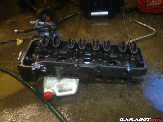

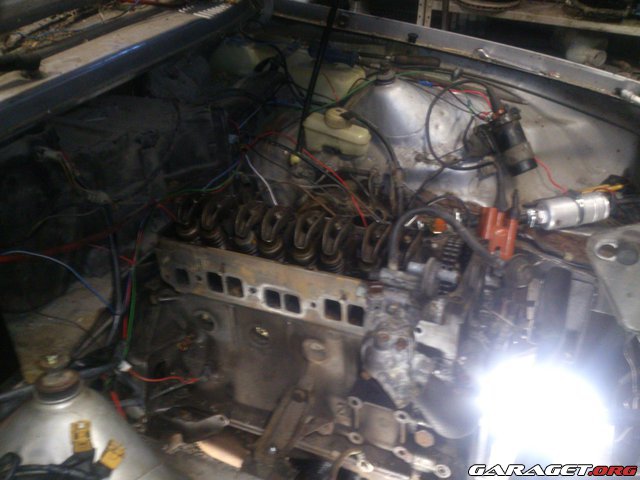

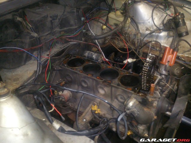

Nu har det hänt lite igen, hade balträningen nu på söndag morgon kl. 9.00, passa bra efter att ha varit fyllechaffis till klockan 3 på natten hmm
Men nog med klagandet. Jag har fått bort toppen nu iallafall! smile
Fick bort ventilkåpan och drog loss bultarna, vissa satt värre än andra så givetvis 2st rundade skallar, inget som inte går att lösa! smile Knacka på en 12-kants hylsa istället så gick det att få bort smile
https://www1.garaget.org/gallery/images/115/114121/114121-e4f97bcd0b236877b2d3217bb86fdda3.jpg
Toppen lös, Till salu om någon vill ha den smile
https://www1.garaget.org/gallery/images/115/114121/114121-a0fab06e2e85704cb22ab439cf4781ca.jpg
Och här var det botten så att säga! smile
https://www1.garaget.org/gallery/images/115/114121/114121-3317e18f89950994bf91a974761fc1e2.jpg
Nästa steg är att skruva bort 2,0E toppen ifrån den motorn och vänta på min sotningssats, sen är det bara att få ihop allt och hoppas på att den startar! smile

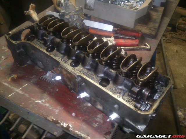

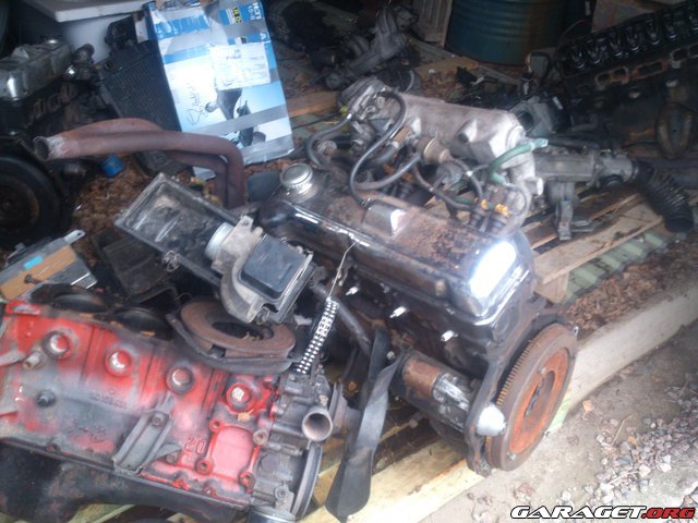

Nu ligger jag lite efter i uppdateringen, till viss del för att det är roligare att få ihop lite mer när man uppdaterar istället för att skvätta lite då och då smile Blir inte så mycket nu heller men alltid något för den som följer tongue
Jag har skruvat bort toppen ifrån 2,0 motorn och fått hem paket iallafall smile
Här är motorn jag tar toppen ifrån smile
https://www1.garaget.org/gallery/images/115/114121/114121-243dddacdb5460537cf4a17e8ded3d73.jpg
Toppen borta!

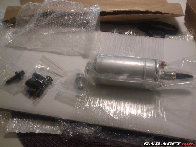

Paketet som jag hämtade igår smile
https://www1.garaget.org/gallery/images/115/114121/114121-3e575f5030675932094d5f6d42826100.jpg
Pumpen smile
https://www1.garaget.org/gallery/images/115/114121/114121-32decfe211862e5fed67a1ec3d41edc8.jpg

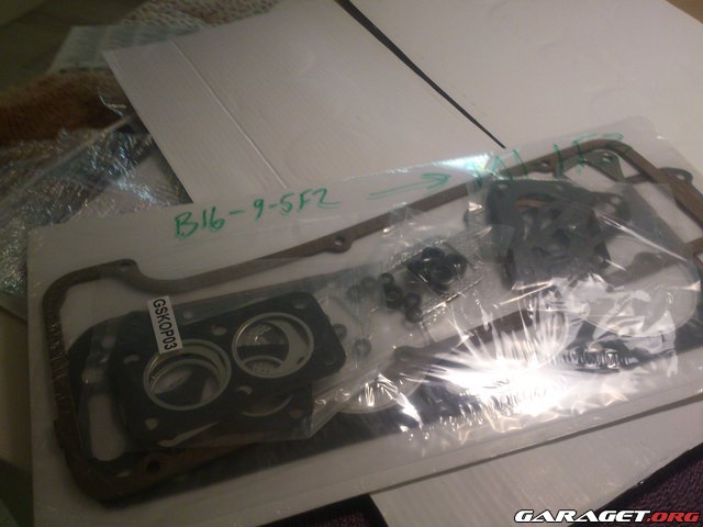

Och sotningssatsen smile
https://www1.garaget.org/gallery/images/115/114121/114121-6f195beb107d942b7b73aacea0bb908e.jpg

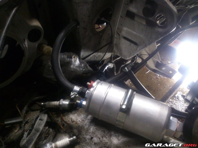

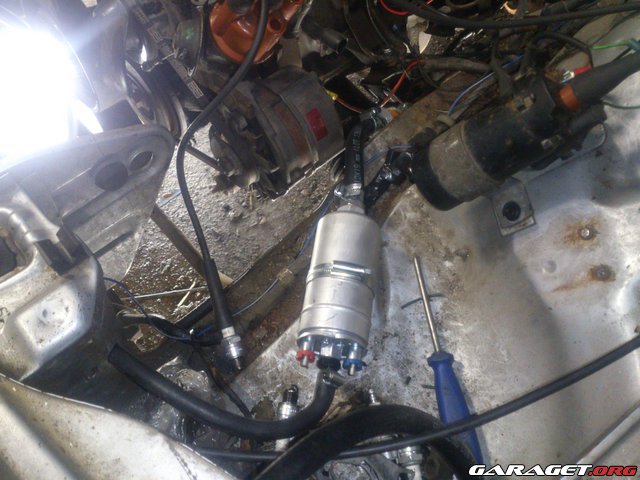

Japp då var det dags igen, har det hänt så mycket? Nae inte så värst.. Men iallafall så har jag skruvat dit 2,2'ans topp på 2,0motorn och kedjan hoppa på plats direkt, det betyder ju att båda motorerna stod exakt likadant när jag pocka av topparna och det är ju kanon! Jag nollade givetvis båda men har varit med om konstigheter förut så att säga.. hmm
Jag har fått in pumpen i motorutrymmet nu, Vill ha pumpen under bilen egentligen men det får bli ett senare projekt. Måste kunna flytta på den nu för har lite bilar som ska rulla igenom besiktningshallarna snart..
Här är pumpen då, först var ledningen dragen genom det stora hålet men då blev det alldeles för kraftig böj på slangen så fick borra nytt hål för den.
https://www1.garaget.org/gallery/images/115/114121/114121-1a8b886a9b9337b7c86262e1d04ff635.jpg
Och såhär vart det tillslut men både sug och trycksida kopplade.

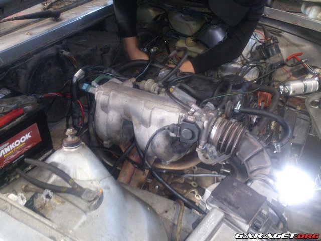

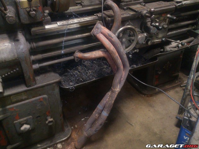

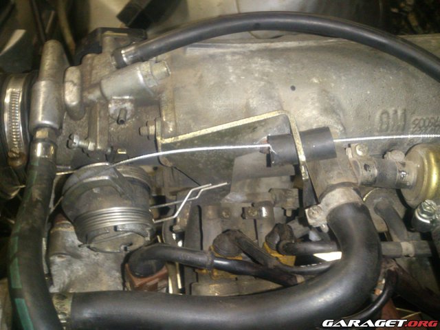

Och sen gav jag mig på grenröret också, det tog i lite i framvagnen och växellådan så jag fick modifiera lite med hammare och gasolbrännaren samt böja till det så det lutar mer neråt, annars tog det i underredet smile
https://www1.garaget.org/gallery/images/115/114121/114121-622c8f2ff666de341c0339433caffb76.jpg

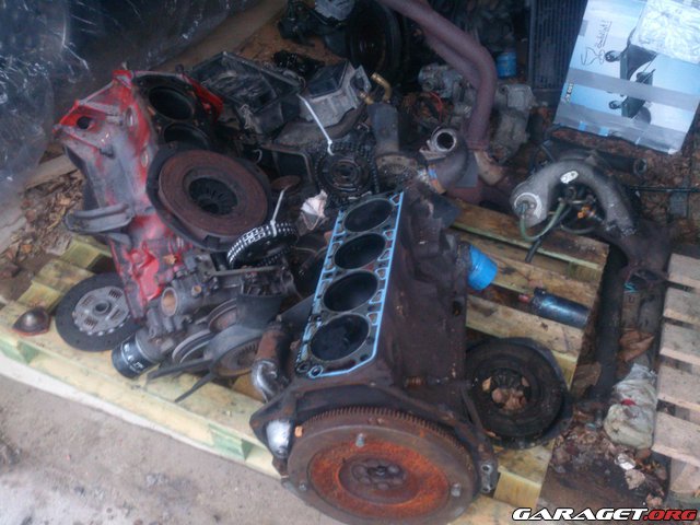

Imorgon tänkte jag koppla pumpen och prova grenröret emot en motor jag har ståendes för att se så det passar smile

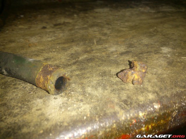

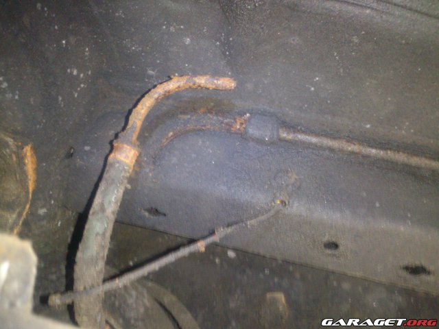

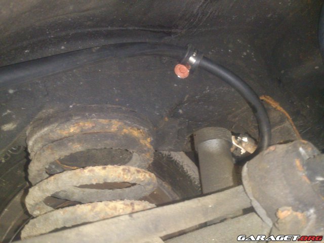

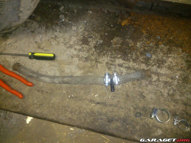

Idag har det mest blivit mekande med bränslesystemet men nu har jag även passat in grenröret mot en topp jag hade så nu borde det passa på bilen med smile
Dagen började med att jag kopplade pumpen så den funkade, jo lät gjorde den men det kom inget bränsle.. Skit i systemet tänkte ja direkt! (den har ju stått rätt länge så det lät ju logiskt) Så jag blåste igenom men det lät inget i tanken, blåste från andra hållet och det kom inget då heller.. Gick under bilen för att blåsa igenom silen i tanken men då fick jag syn på bränsleröret vid tanken hmm
"Ser lite dåligt ut här" Tänkte jag för mig själv, gick av så fort jag tog i det tongue
https://www1.garaget.org/gallery/images/115/114121/114121-df3ff18b27727cb4036441366591e77f.jpg
Sen så trodde jag att denna klämma skulle sitta stenhårt, men ja.. den var ju ungefär i samma skick lol
https://www1.garaget.org/gallery/images/115/114121/114121-cbbb23779379cd9a4899cad3055add58.jpg
Borta!
https://www1.garaget.org/gallery/images/115/114121/114121-f37652d049af0d41a91b702ae1c5f1ae.jpg

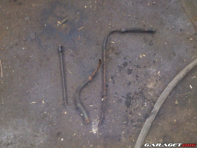

Röret gick av på ett till ställe när jag plocka bort det roll tongue
https://www1.garaget.org/gallery/images/115/114121/114121-fc528ff16768d474a26ceb703b4ef092.jpg
Ny slang, glömde ju givetvis att räkna med fästet för slangen innan jag klippte roll
https://www1.garaget.org/gallery/images/115/114121/114121-9733188f76f9a48ae7beb949663f6c25.jpg
Ser lite bättre ut smile
https://www1.garaget.org/gallery/images/115/114121/114121-25e23fdbeddd3aa9464d9de5b384245f.jpg

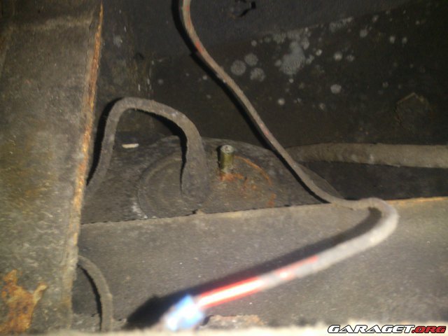

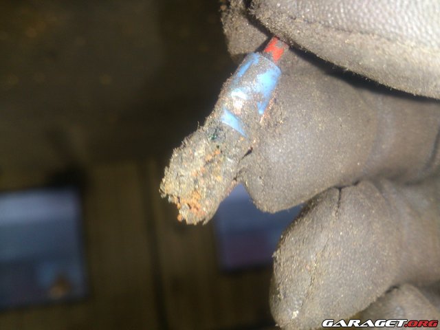

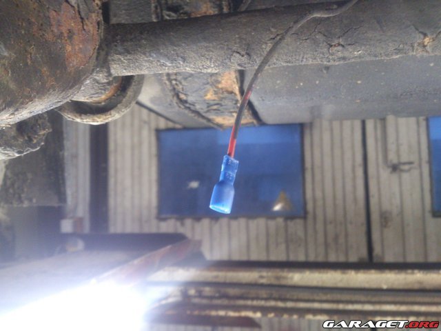

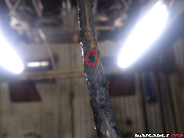

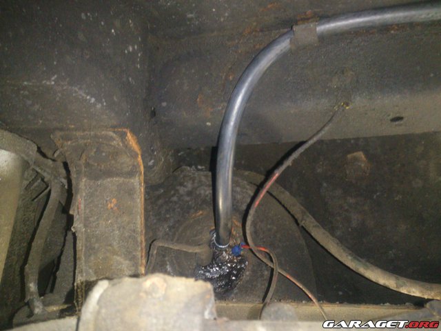

Tankmätaren visa inget, kan ha att göra med att kabelskon till jorden såg ut såhär smile
https://www1.garaget.org/gallery/images/115/114121/114121-77ee4eb5fc58dff4cd898540bae1d8e0.jpg
Ny kabelsko där! smile
https://www1.garaget.org/gallery/images/115/114121/114121-d71076200e8a9f17ca1f5cdac596edac.jpg

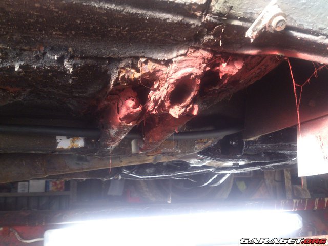

Sen hitta jag ett till hål som fick tattarlagas sålänge, ska byta hela när jag får hem mer slang tänkte jag smile
https://www1.garaget.org/gallery/images/115/114121/114121-e97e23a45c2c63de2fdf7ec10bbd034d.jpg
https://www1.garaget.org/gallery/images/115/114121/114121-2afac9a6e5d223a551acb66601a8e7b1.jpg

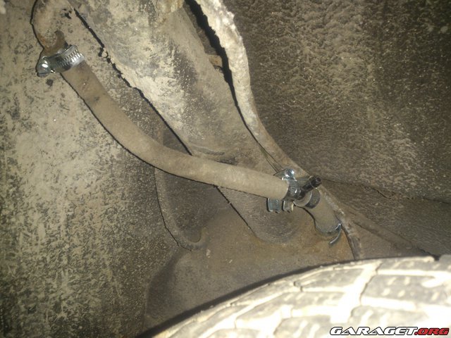

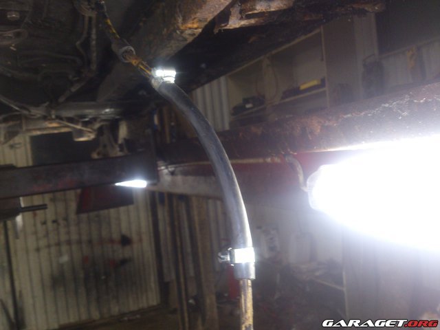

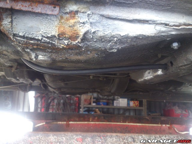

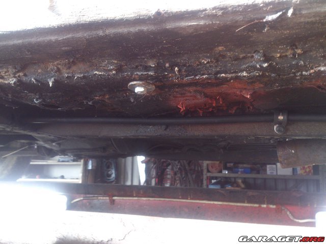

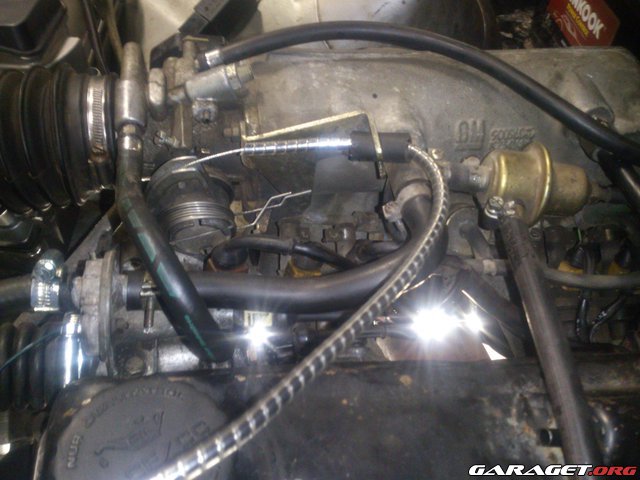

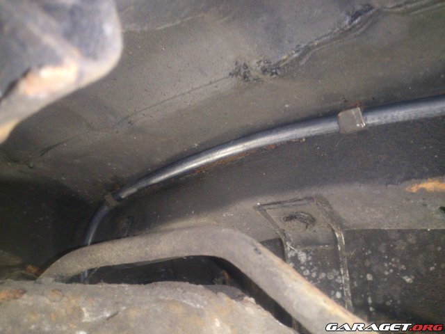

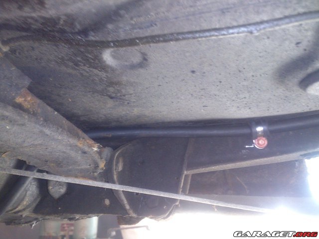

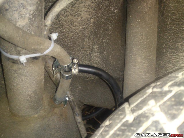

Sen började jag förbereda för returslangen som ska dras, tog en slang emellan tankröret och tanken och satte på en T-delning som jag hitta på en gammal fuelrail jag hade liggandes smile
https://www1.garaget.org/gallery/images/115/114121/114121-98c9f6646e7a38d79d1222a52e24499b.jpg
Sen vart det såhär smile
https://www1.garaget.org/gallery/images/115/114121/114121-2ee66bbcf3ef6b27f31a2f99a933a20a.jpg
Och lite buntband som håller det på plats smile
https://www1.garaget.org/gallery/images/115/114121/114121-d2a73b2171f8c66dd9031f06b813db96.jpg

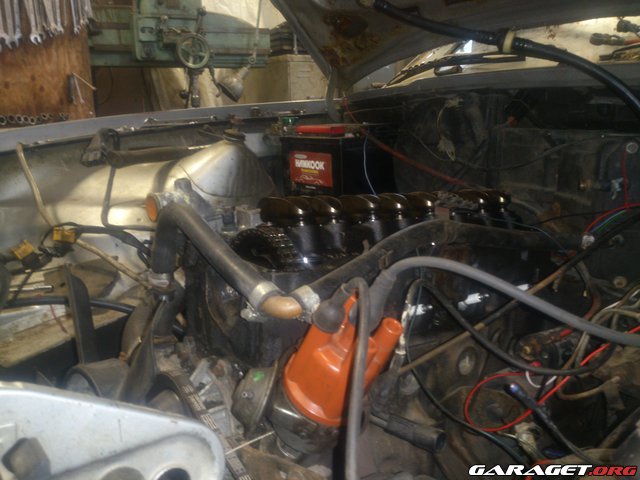

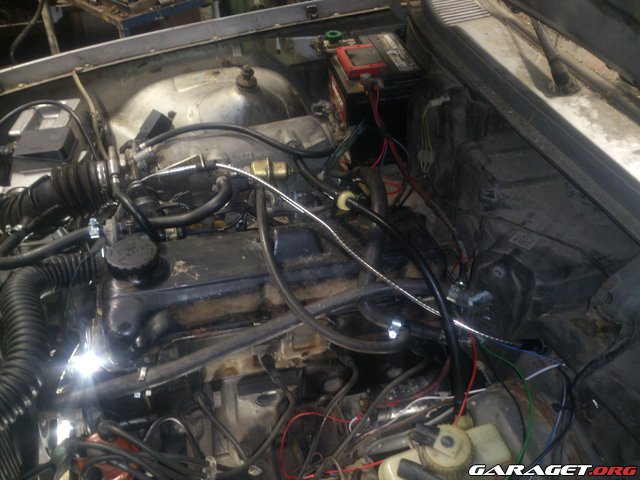

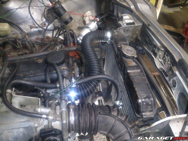

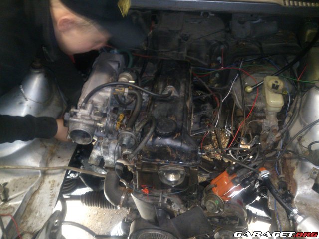

Har fixat lite nu igen, allt vart inte kopplat då tiden inte riktigt fanns till idag men imorgon blir det provstart förhoppningsvis smile
Toppen på plats
https://www1.garaget.org/gallery/images/115/114121/114121-9a3e67126526d3e9fe0ab5a8de2f4872.jpg
Sprut + grenrör på plats, grenröret vart ju bra med mina modifikationer smile
https://www1.garaget.org/gallery/images/115/114121/114121-3130951806b266898a470bec40dbc6f3.jpg
Har även dragit returslangen till tanken nu med  men inga bilder, kommer imorgon! smile
742 Inlägg
24 februari 2014
Japp då har det hänt lite! smile
Började att skruva runt 15.00, nästan allt var komplett, fixade till det sista och sen skulle det väl bara vara att vrida på nyckeln och starta tänkte jag.. Nja, så lätt får det ju inte vara! Lite efter 19.00 starta den tillslut, efter mycket klurande och utbyte av delar..
Tar det ifrån början smile

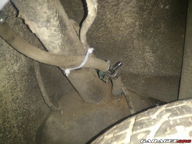

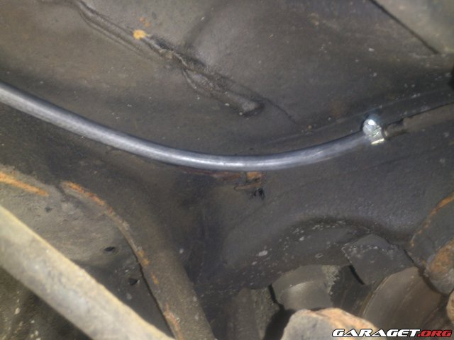

Här är lite bilder på hur returledningen blev dragen
https://www1.garaget.org/gallery/images/115/114121/114121-6076f432dd3f19185444757241d5e748.jpg

Här är motorn med första insprutet
https://www1.garaget.org/gallery/images/115/114121/114121-247cd4a63d16b75b5049e1df0fe23063.jpg
Sen så kom det ingen soppa, provade lite olika saker till vi kom fram till att det nog var bäst att byta hela sprutet då jag ändå hade ett liggandes som jag visste skulle funka. Sagt och gjort, vi byte sprut utan någon förbättring, började kolla över alla kablar och sådant och sen bytte vi styrbox.
Samma resultat med det.. Dålig jord? Tog en startkabel och jorda extra, fortfarande inget..
Tog min andra kabelhärva till sprutet och testa, dubbelkolla allting och sen hoppa den igång! Lagom skönt! smile
Vad var felet? Vet inte riktigt, något som löste sig efter att vi hade bytt allt till sprutet var det ju iallafall smile
Video ifrån starten smile
http://www.garaget.org/video/143158

Bra jobbat.  Står det 20 B på toppen du tog bort orginal? (står över 2ans stift har jag för mig)
742 Inlägg
26 februari 2014
#59
Tack!
Toppen jag satte dit nu är märkt E, toppen som var ifrån början stod det S på smile

Japp då var det dags igen! Vad har hänt sen sist då? Om jag ska vara ärlig så har det inte hänt sådär jätte mycket som man tar kort på men det har hänt en del iallafall.
Jag har fått dit kylare + kylarslangar och fixat gasvajer så nu är motorn helt komplett. Men när vi starta den så lät det som det knacka ifrån en kolv, undersökte ljudet lite mer idag och konstatera efter mycket tänkande att det som tur var inte var en kolv eller ventil (gjorde en grundinställning på ventilerna med, avgasventilen på 4'an behövdes som tur va ställas in) utan det var skyddsplåten till svänghjulet som hade hamnat fel och på så sätt framkallade ett knackande ljud.
Det är ju inte helt lätt att sätta fingret på vart det kommer ifrån när man enbart har grenröret på wink
Lite bilder!
Kylare + slangar
https://www1.garaget.org/gallery/images/115/114121/114121-de26e33f45780b595ac40dbfc3cef1a1.jpg
Påbörjat wire dragning
https://www1.garaget.org/gallery/images/115/114121/114121-cffecb50b6e96b49019b9b58f633ea94.jpg
https://www1.garaget.org/gallery/images/115/114121/114121-2e32f4d20854dd32c1d21e07869c288c.jpg
https://www1.garaget.org/gallery/images/115/114121/114121-be5890b019c0901f64b6ca78232de1d3.jpg
Köpte vajern på biltema till MC samt höljet, spände upp han lite sen så han inte var så slapp och nu funkar det fint! Ska däremot fixa någon snyggare lösning till fästet än en slang, men det duger just nu om man ska flytta runt den lite smile
