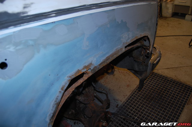

Rostlaga höger framskärm

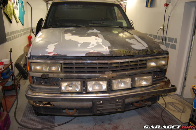

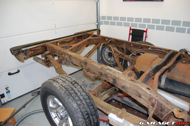

Bilder på "aset" då smile
https://www1.garaget.org/gallery/images/64/63858/63858-481e83660e041043068055ead1838cfd.jpg

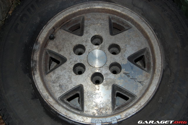

Finns lite att pilla med ja.....
https://www1.garaget.org/gallery/images/64/63858/63858-a1289702e69d67fcf18fb870887d9ca3.jpg

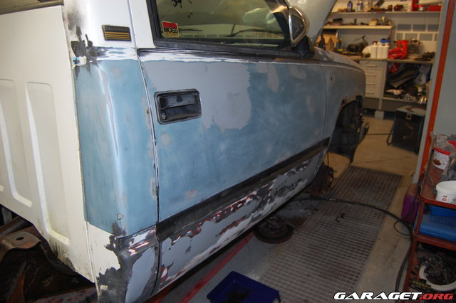

Här med
https://www1.garaget.org/gallery/images/64/63858/63858-9b116c818c86d05644461e791bbe9633.jpg

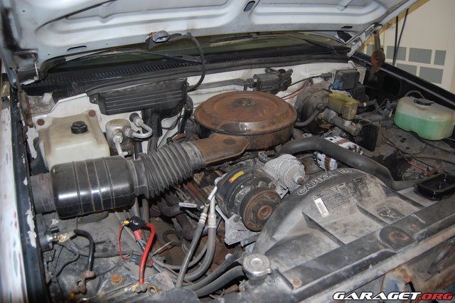

Kraftwerk 350 V8 som går kalas
https://www1.garaget.org/gallery/images/64/63858/63858-434510127ae6099658ffbaafcf223ffd.jpg

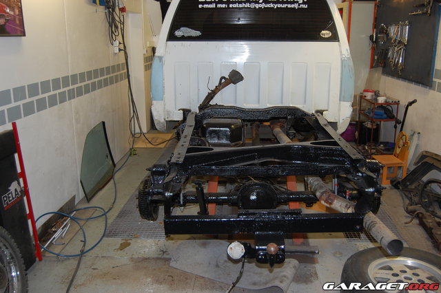

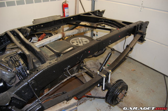

Svetsat upp ramen samt målat 2ggr med Isotrol, klarlack med linolja i.
Används populärt till traktorer samt skogsmaskiner och skall tydligen hålla "för evigt" biter som f*n i rosten i alla fall och känns som ett enkelt och billigt alternativ till att blästra och sedan laga i all oändlighet....
https://www1.garaget.org/gallery/images/64/63858/63858-2bed8b0866640c9e31d30efaa56313d5.jpg
2 lager Nordsjö Pansarol ovanpå, blev stenhårt och blankt
https://www1.garaget.org/gallery/images/64/63858/63858-4ff349e5cfb4483f2050814d9b34e5a9.jpg
Enda svetsningen som behövs på utsida, skall väl gå att få till

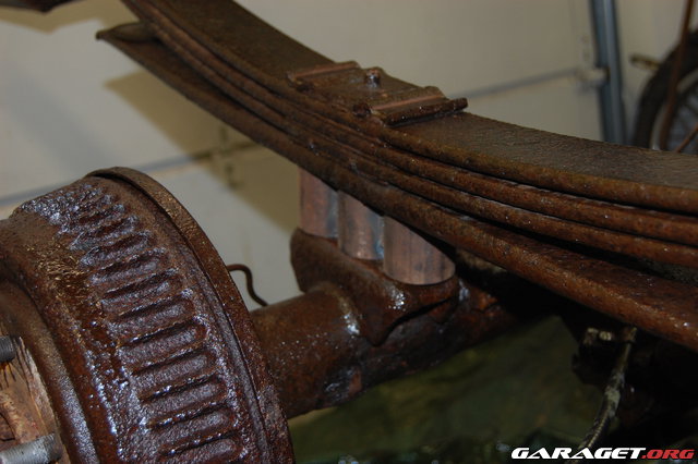

Nya hänken till bakaxeln och 6cm höjningsklossar
https://www1.garaget.org/gallery/images/64/63858/63858-4ddff926b13ee03fc2c57727d7f21f0d.jpg

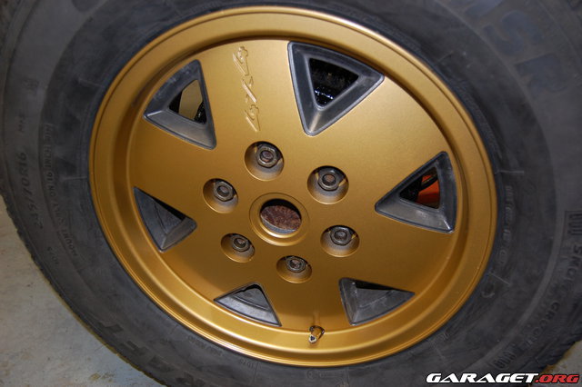

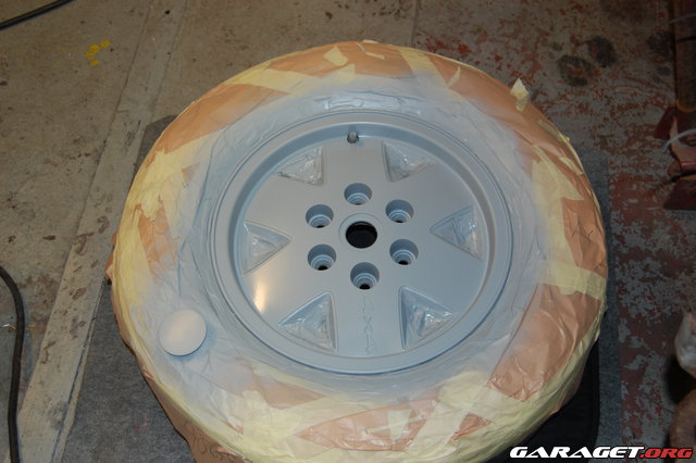

Vinterfälgarna får fixas till lite
https://www1.garaget.org/gallery/images/64/63858/63858-ec6a1f0915b5d462ecbe643fe12c6829.jpg
Grundat.....
https://www1.garaget.org/gallery/images/64/63858/63858-8aa030832c7eb3881c8d9b9e620e64e7.jpg
Lackat och klart.... Snyggt?
https://www1.garaget.org/gallery/images/64/63858/63858-770edcdd7fab397b8e8c507891580554.jpg

Består höjningsklossarna bak av tre bitar rör fastsvetsade i axeln? Vilken tjocklek? Har du lagt en övre platta på dom med styrningshåll för centrering av axeln mot bladen?
Sen bör du nog göra om hänkena, så vidare inte kameran är skum eller du använt ett vidvinkel objektiv ser det ut som att plåtbitarna du har över bladen redan böjt sig vilket kan leda till väldigt många otrevliga scenarion! Kolla på originalkonstruktionen, det är u-bultar = bra mycket starkare än raka plåtbitar... Ska du ha det som du gjort nu är 5mm ett minimum för att minska riskerna för bland annat axelvridning, utmattning, m.m. Men absolut bästa och säkraste är att du åker till en större industriverkstad och ber dom böja till ett par nya u-bultar till dig med originalen som förebild fast då 6cm längre för att passa din höjning.
Annars ser de bra ut! Det var nytt för mig med Isotrol, målar du det direkt på rosten och lackar uppepå det sen?
270 Inlägg
17 november 2013
Höjningsklossarna är 3st massiva 50mm stänger som jag borrat centreringshål i den mittersta.
Hänkena har faktiskt böjt sig lite i ändarna men inte så mycket som det ser ut....
Dom är av 6mmx25 stål och så har jag gått upp till 16 mm bult ist för 12,7 som det var innan och dessa vart tokrostiga och bara 4 mm på sina ställen och höll så jag tror och hoppas att det funkar.
Har svetsat en 8 mm sträng på undersidan av plattorna med för att styra i spåret för u-bulten.
Isotrolen rätt på rosten efter lite borstning bara, sedan måla med alkydfärg. OBS ej billack det reser sig med en gång.

Provade att böja järn först med gassvetsen men dom vart grymt försvagade där man böjde dom då dessa skall böjas 90 grader....... Blev inte så bra, detta är starkare än vad dom blev vi provade med momentnyckel.......
