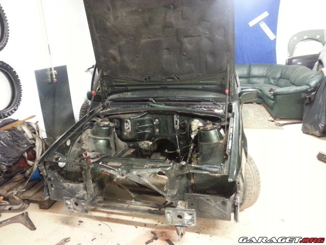

börjat ränsat ut den lite https://www1.garaget.org/gallery/images/56/55462/55462-6ee33dfca6a538fdd552fdd956cb205e.jpg

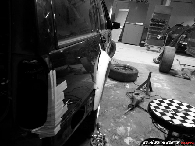

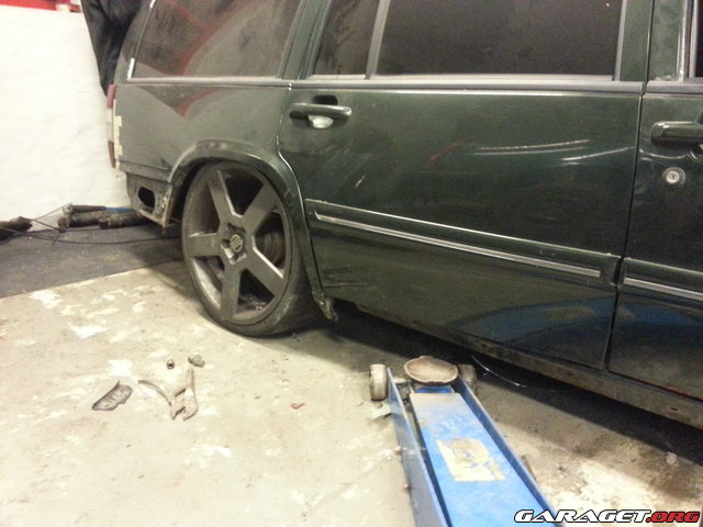

och bredda den 10cm bak  https://www1.garaget.org/gallery/images/56/55462/55462-0cabc95c101ea902c788d3659a995a6a.jpg
frågan är om man ska ha overfenders på 7cm till eller inte ha? va tycker folket?

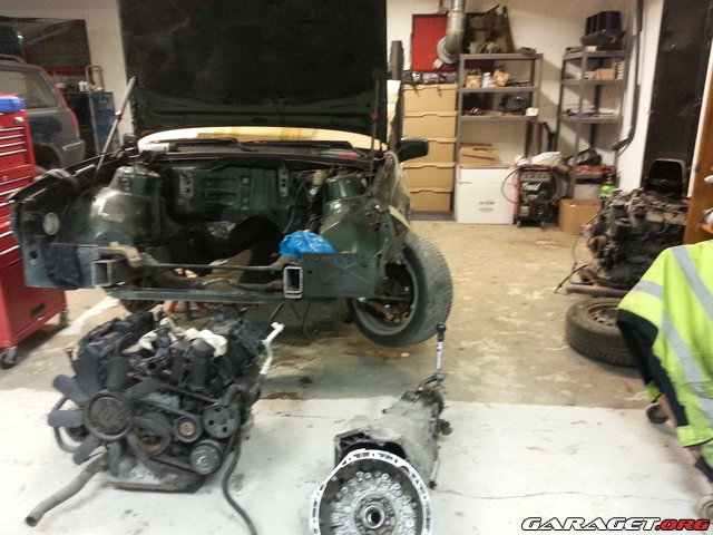

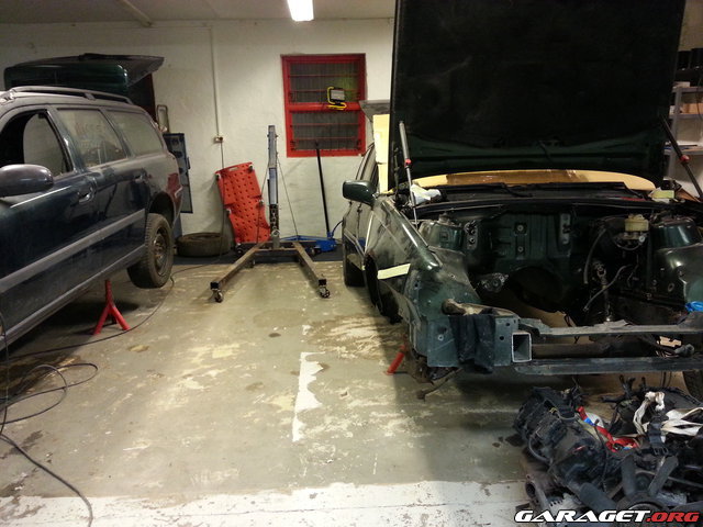

sen hängde ja i v6an för att se hur mycket jobb de skulle vara att fixa med motorfästen, och de såg ju ut att passa sjukt bra med standard sakerna:D https://www1.garaget.org/gallery/images/56/55462/55462-3b13914ffbb6afed54e65e790bccdd0e.jpg

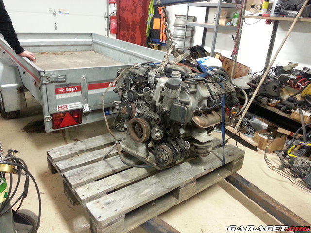

Liten bonus bild på sl500 v8an på 5,0l -03 gått 9k mil:) ska målas och byggas turbogrenrör medans v6an plågas sönder big_smile  varför ha 8 tändstift när man kan ha 16st coolhttps://www1.garaget.org/gallery/images/56/55462/55462-bb526e3c0f628113efa71267e6f9f6c6.jpg

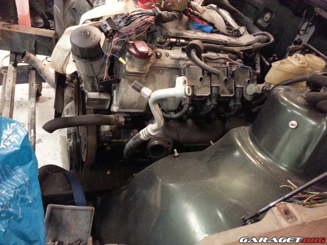

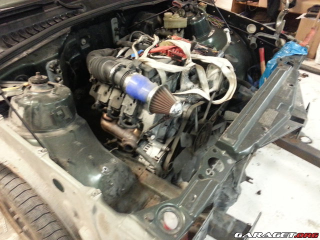

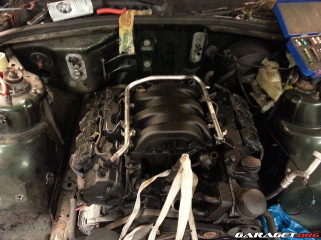

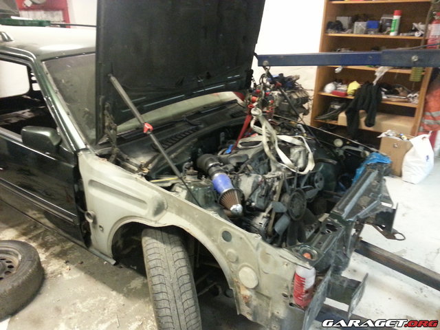

vart en sväng till garaget idag och motorn sitter nu i smile
https://www1.garaget.org/gallery/images/56/55462/55462-6d5263d348c11f37674062b1537108c0.jpg

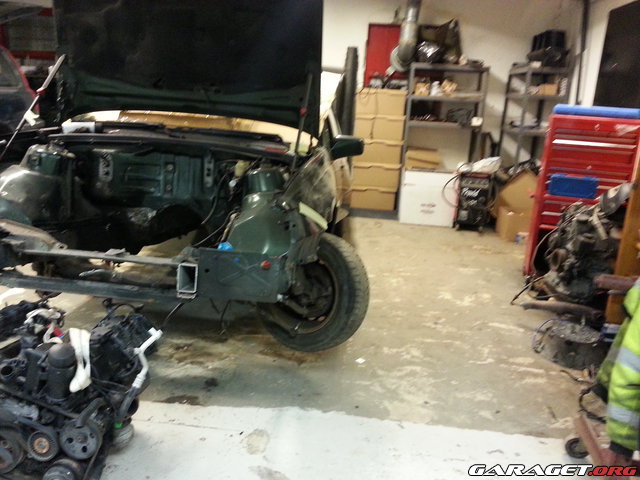

passa på att vända grenrören när motorn var ur en sväng. så de kommer bli bra att bygga vidare till turbo smile nästan som att de är gjort för att kunna byggas i en volvo big_smile allt passar kalas big_smile  https://www1.garaget.org/gallery/images/56/55462/55462-552ae655118b53c38e901abc9ef13c95.jpg
Har kapat bort en del av fronten med men glömde ta kort på de tongue  så kommer mer bilder nästa gång på de smile

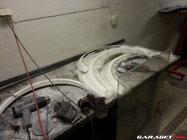

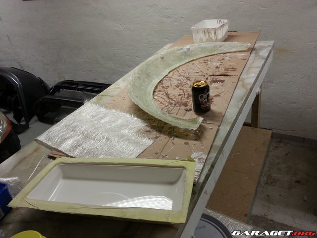

Håller på att gjuta lite skärmar smile så får se hur de här går haha
Måste pröva lite innan ja ger mig på bilen:)

Gött! Vad använder du för formvax? smile
Motor utan turbo suger >.>
597 Inlägg
27 november 2013
håller på att pröva lite olika för att se vilket som är bäst just i den här formen används biltema vax smile så får se hur de ser ut nu när ja ska plocka ut de:P

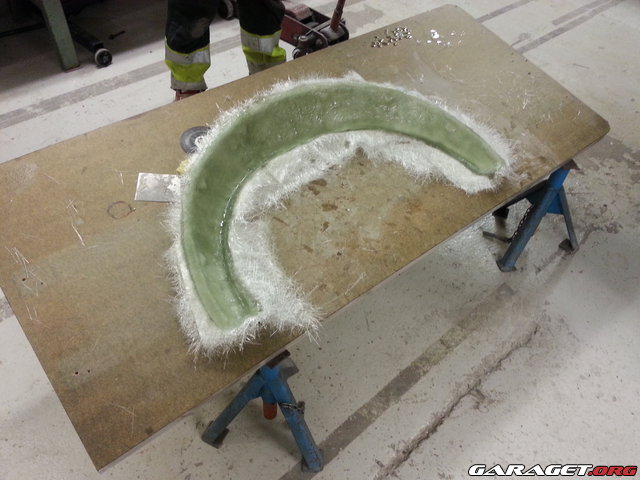

Så där nu har man gjort lite glasfiberformar smile  inte helt nöjd med resultatet men de funka tongue  håller på att bygger med framvagnen förfullt.

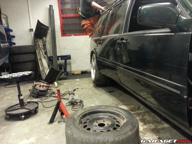

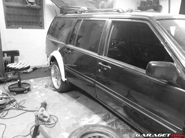

https://www1.garaget.org/gallery/images/56/55462/55462-05283df608e6e108ae8edb0926eaef85.jpg
https://www1.garaget.org/gallery/images/56/55462/55462-29c30aae71f3f1864ef5bd17d625013a.jpg
Så där ja får ut över 60 graders hjulvinklar och kostar så mycket som 0kr:)

ser bra ut. en fråga bara inte så smart att köra glasfiber skärmar om du ska köra drifting , fall du kör sönder den är det ju färdigåkt, plåt kan du böja tillbaka bara tongue
