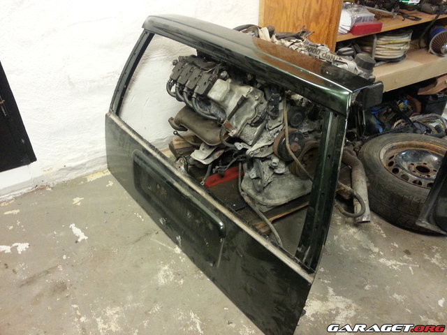

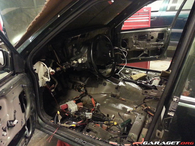

597 Inlägg
11 december 2013
https://www1.garaget.org/gallery/images/56/55462/55462-ede28649103ecfdc9308d91231f600ed.jpg
Ränsat ut instrumentpanelen och värmepaketer
https://www1.garaget.org/gallery/images/56/55462/55462-51dbdd6fc52dca664f1159453622b125.jpg
Skönt att man inte behöver lätta bakluckan som är helt av aluminium:)

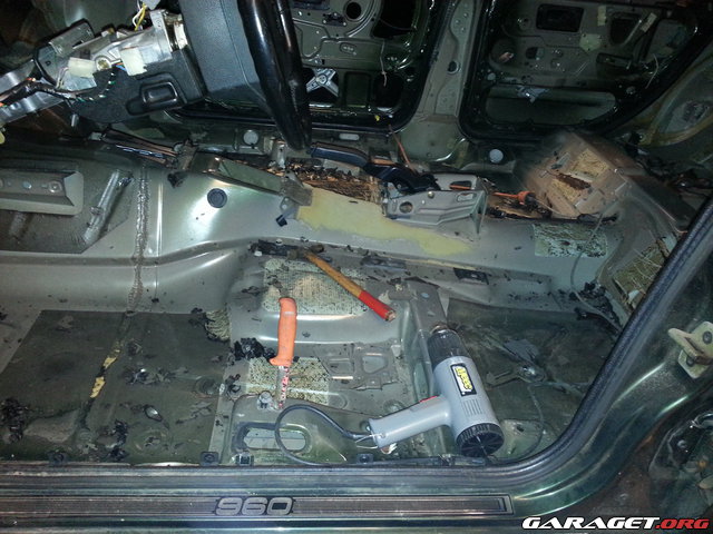

597 Inlägg
14 december 2013
Tar bort lite ytrost smilehttps://www1.garaget.org/gallery/images/56/55462/55462-24b16cf923b9f4a789e59b355902489f.jpg
Och de här roliga jobbet med att skrapa matta:)
https://www1.garaget.org/gallery/images/56/55462/55462-b3ae47998449e5a3b135918d2bf26206.jpg

330 Inlägg
14 december 2013
Ett tips när du skrapar mattorna är att åka på biltema köpa en luftdriven slagmejsel för 139 kr, funkar hur jäkla bra som hälst, skrapade hela min under på cirka 1 timme smile

597 Inlägg
15 december 2013
Funka helt okej med värme ändå fick nästan bort alla mattor under en timme:) gar några kvar som är lite jobbigare bara.
