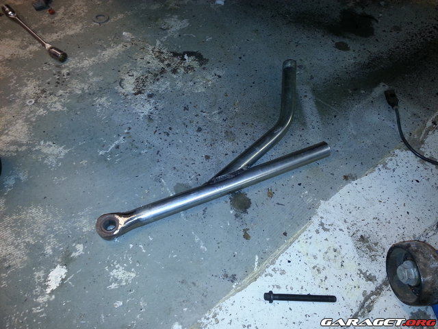

19 december 2013
håller på att bygga nya bärarmar så får se hur det funkar smile  och lite mer godis är beställt big_smile

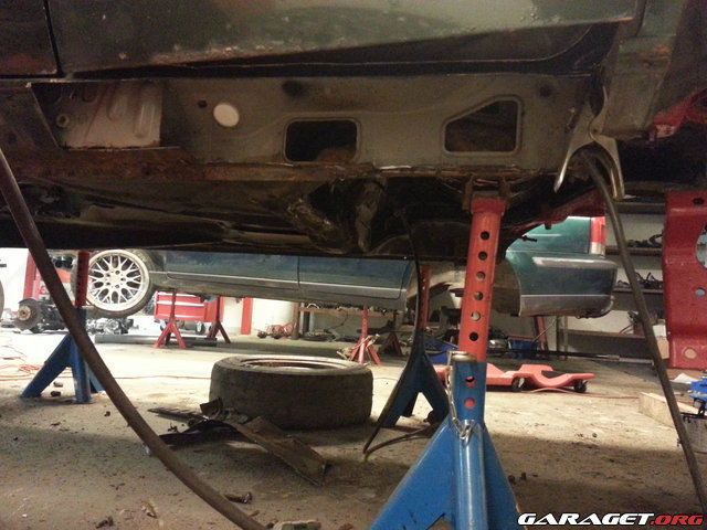

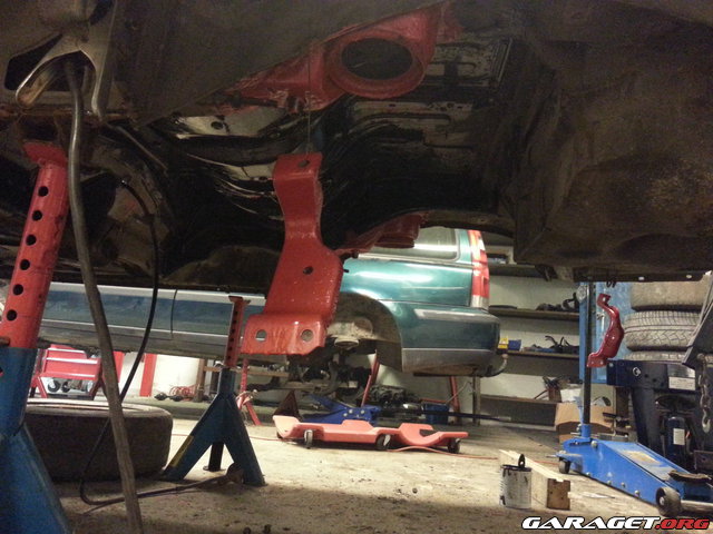

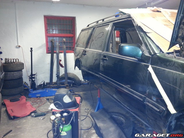

22 december 2013

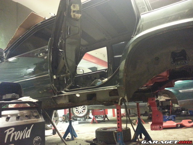

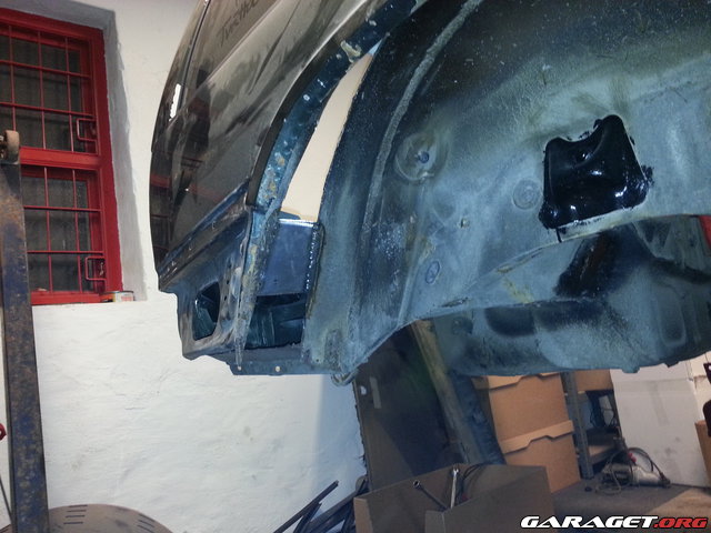

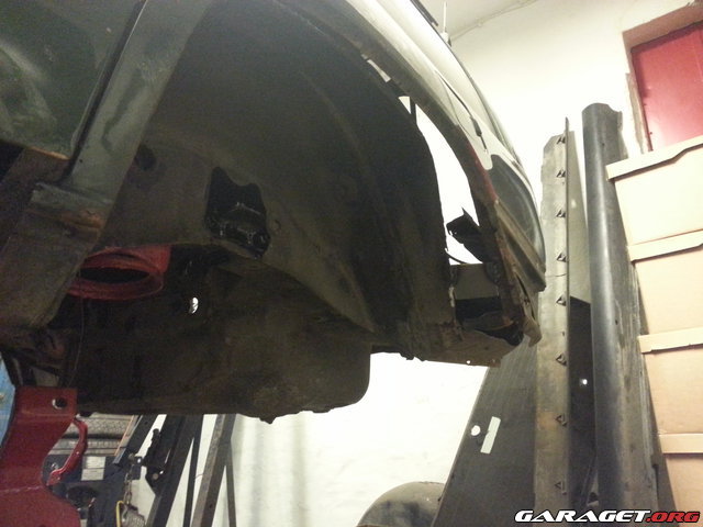

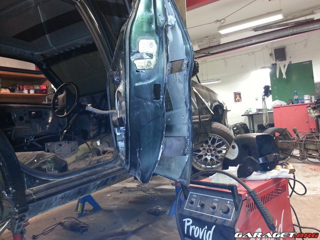

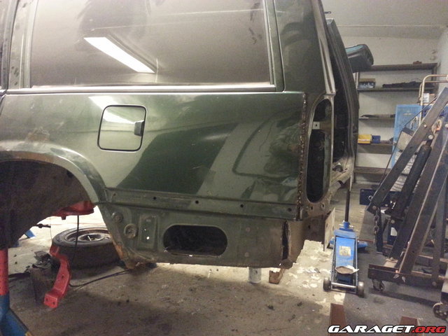

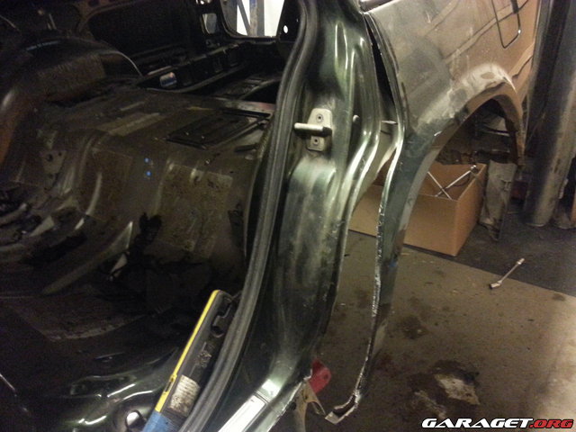

Målat lite saker på bilen idag och svetsat lite på breddningen. sen tog ja bort en del av tröskeln då ja va lite dum och hissa med domkraften i den så den gick sönder sad https://www1.garaget.org/gallery/images/56/55462/55462-1885a57373d3c1bdc585df0dabcc56f0.jpg

23 december 2013
äsch då du verkar händig nog för att fixa felet rätt snabbt smile Lite klantigt må ja säga men shit happens smile

23 december 2013
Jodå ingen fara att fixa men blev onödigt jobb bara :p sen kan ju ölen spela in lite att de blev som de blev xD

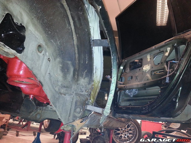

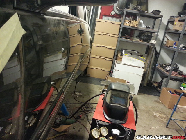

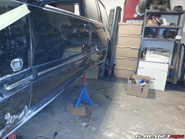

26 december 2013

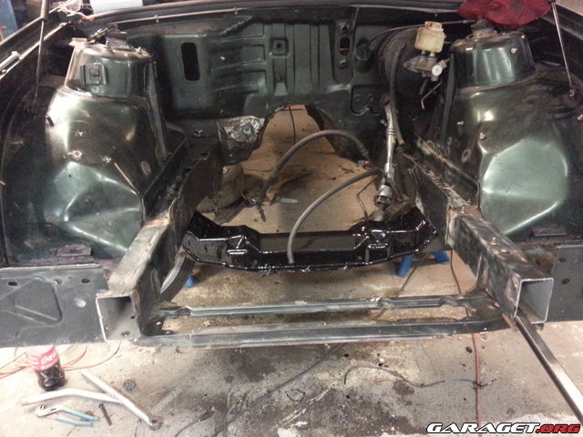

Inte så mycket som hänt nu under jul för inga delar har kommit hem  men lite har ja fixat smile
Har börjat svetsa på lite fler stag så den behåller formen av breddningen och börjat spacklat lite bulor och tagit bort rost..

1 839 Inlägg
26 december 2013
#59
har inte fattat det där med breddning.
Tar du och "öppnar" sidan på bilen, lägger in mer plåt och sedan lägger igen ? tongue Eller är det något bakom plåten också eller har du bara längst med kanten? ^^
597 Inlägg
27 december 2013
#60
jag "öppnar" sen lägger ja mellan plåt längs den kapade kanten och svetsar ihop de smile och just med de här bygget kommer det inte läggas plåt hela vägen för ja ska gjuta i glasfiber av breddningen, sen bort med metallen och bara ha glasfiber. så som man gör med rallycross bilar:)
