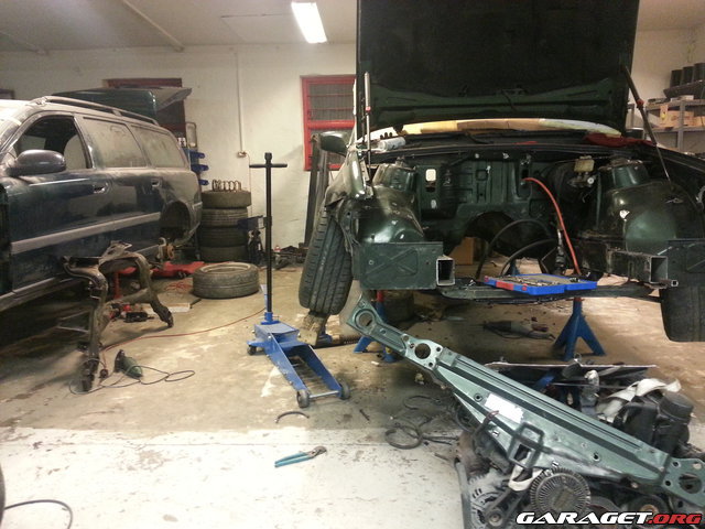

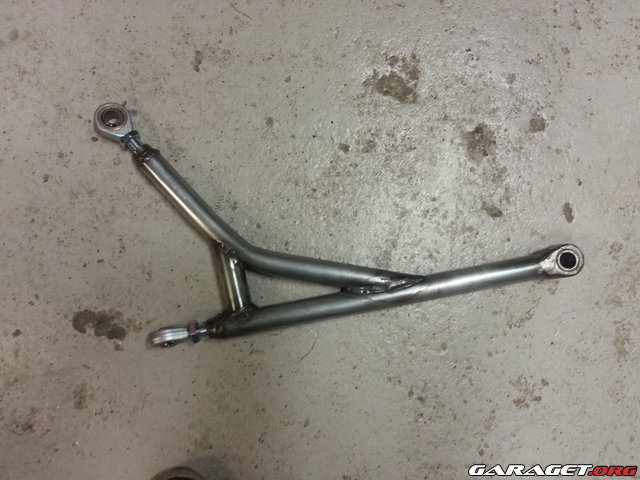

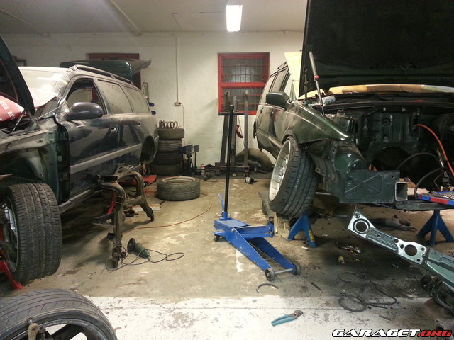

Bärarmar klara ska målas nån gång längre fram:) blev väldigt mycket Camber :p får se hur allt blir med coilovers sen annars kommer dom kortas lite smile

Löjligt mycket vinkel där xD
597 Inlägg
29 december 2013
Vart lite extremt xD men de löser ja senare:)

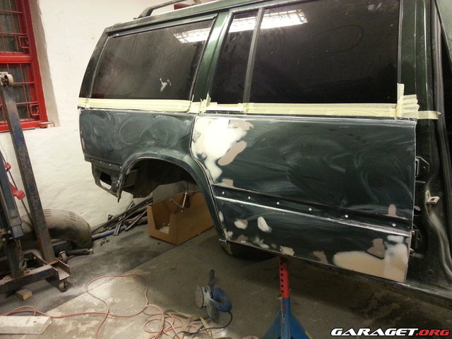

Har svetsat igen handtagen och spacklat och vaxat inför gjutningen smile väntar bra på lite lera som ska användas under gjutningen med :smile
