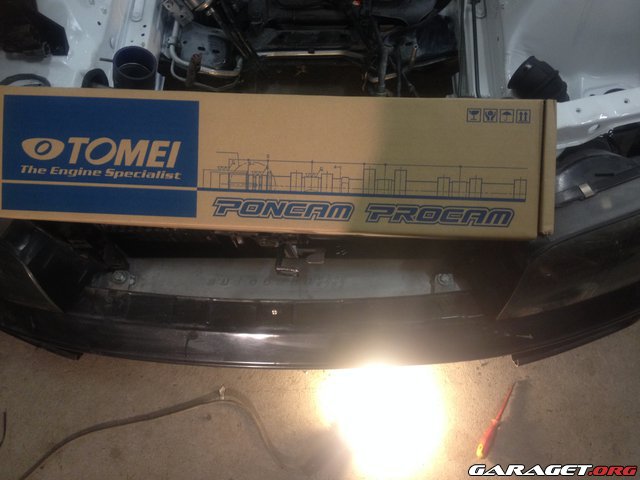

Mini uppdate!

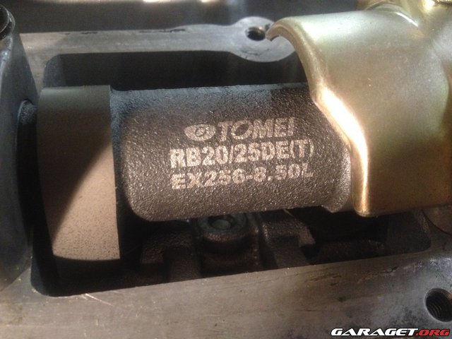

Fick hem mina Tomei kammar idag!

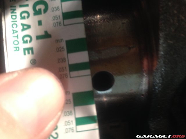

Började även mäta lite lagerspel med plastigauge=)
https://www1.garaget.org/gallery/images/53/52329/52329-7b1aa090e709f0a24664498cb0ae93d8.jpg

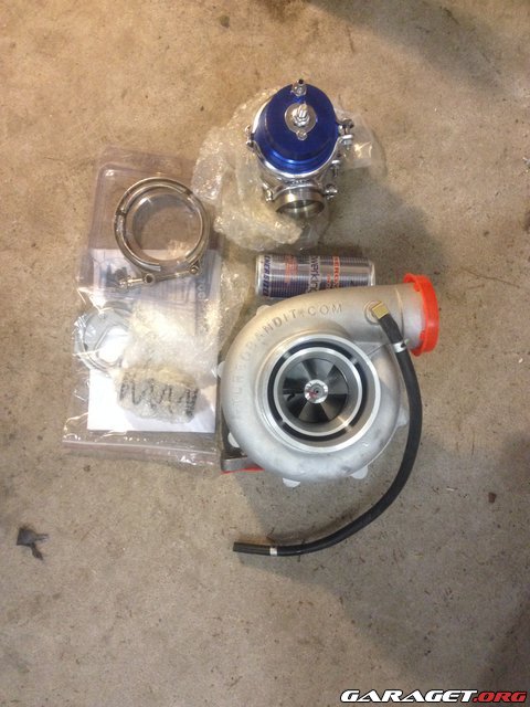

Vart på posten å hämtat mitt godis från turbobandit.com
https://www1.garaget.org/gallery/images/53/52329/52329-ce0b055f5aeaae51f57bebea86a1a0d1.jpg
Turbon är en TB60-03 och en 60mm wastegate

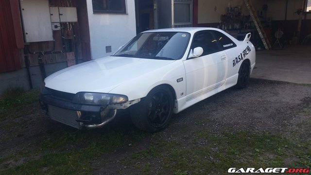

Bilen är jätte smutsig på bild ja vet!

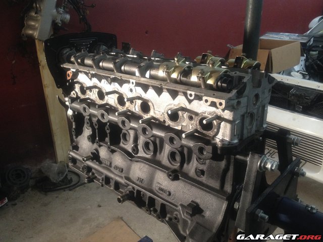

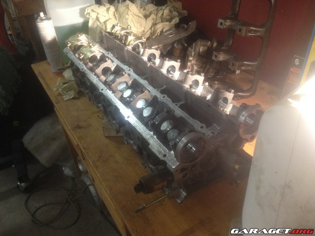

Började även med rengörning av topplocket!
https://www1.garaget.org/gallery/images/53/52329/52329-75cbfff012fd59c31918f4f6c32062ef.jpg

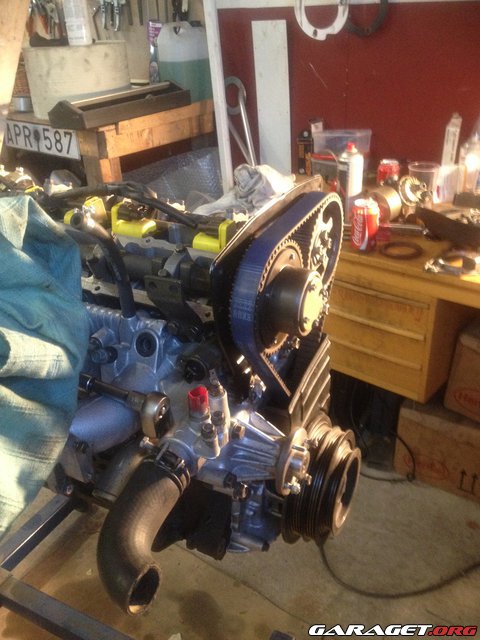

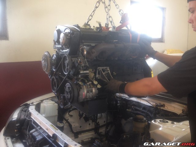

Sen skulle klumpen i!
https://www1.garaget.org/gallery/images/53/52329/52329-e655b32851474bfbcb185fd1ba46b05e.jpg

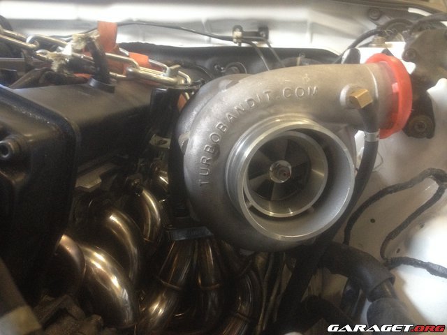

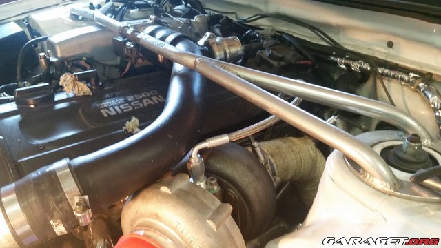

Grenerör och turbo på! blir tight men det går!
https://www1.garaget.org/gallery/images/53/52329/52329-7ae190691214e22ef4184d4888b99480.jpg

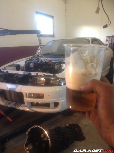

Sen var det dags att lyfta på lådan så behövde lite energie först^^
1 364 Inlägg
14 augusti 2014
va ett tag sen jag uppdaterade sist tråkigt när man inte får några kommentarer!

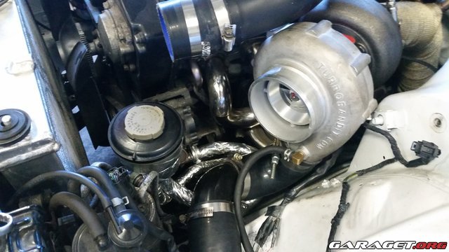

I alla fall så lyftes lådan på å allt kopplades in även turbo/tryckrör
https://www1.garaget.org/gallery/images/53/52329/52329-69db1785f4249aa8ba4ad3e3c102e904.jpg
Fick även hjälp av Dodo här på garaget att bygga en 3" downpipe
https://www1.garaget.org/gallery/images/53/52329/52329-448802203c048d39ad879075d4bf706e.jpg

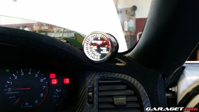

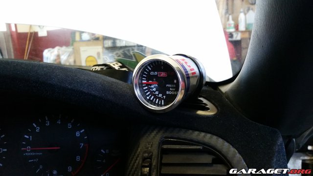

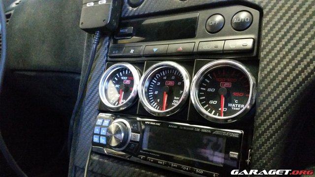

Sedan kopplades det in lite mätare hade ingen hållare till laddtrycket så fick göra en egen big_smile
https://www1.garaget.org/gallery/images/53/52329/52329-66465eedd5899d9edb76c024b152d1a3.jpg
https://www1.garaget.org/gallery/images/53/52329/52329-02e8d856ab52ca466f053a6654aed467.jpg
https://www1.garaget.org/gallery/images/53/52329/52329-f5b22f0d79dc15e10819ae446040446e.jpg
https://www1.garaget.org/gallery/images/53/52329/52329-2932c6dfe6ab5bcc7c622674e8b83e3a.jpg
https://www1.garaget.org/gallery/images/53/52329/52329-8a70354cbd983ff7220a8b4f1aadcec9.jpg
