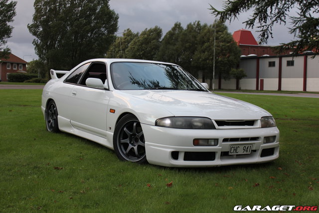

TJenna tänkte göra en projekt bil om skyan som jag haft i lite över 1år nu! började med att jag blev sugen på en skyline mest pga att jag gillar dom utseende mässigt samt bakhjulsdriven turbo! big_smile
Bytte bort min 328i e46 a
https://www1.garaget.org/gallery/images/53/52329/52329-6125e5ceb62f849470dcec6aee2ef991.jpg
Mot denna skyline R33 Gts-t
https://www1.garaget.org/gallery/images/53/52329/52329-2743c903284776636c3f5600466e04d2.jpg
https://www1.garaget.org/gallery/images/53/52329/52329-b6678979944a44d9968fb7e96b574a18.jpg
Bilen var ganska original hade denna set up!

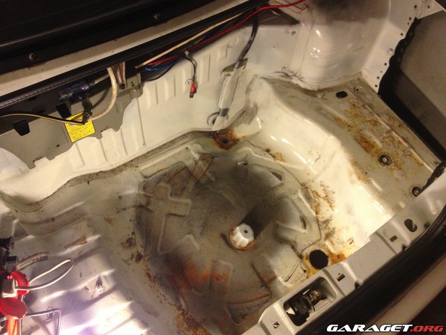

Ngn tidigare ägare hade tagit bort torkar motorn till bakrutan men låtit slangen till spolarmunstycket på bakrutan ligga kvar på golvet i bilen?!! vilket resulterade med dyngsur matta så var bara att riva ut inredningen
https://www1.garaget.org/gallery/images/53/52329/52329-9f0d4bc82a49e607d9cbdfae16638f9e.jpg
Mattan fick torka ordentligt å slangen togs bort helt!!
Passade även på att frächa upp  lite i Bagaget!
Före

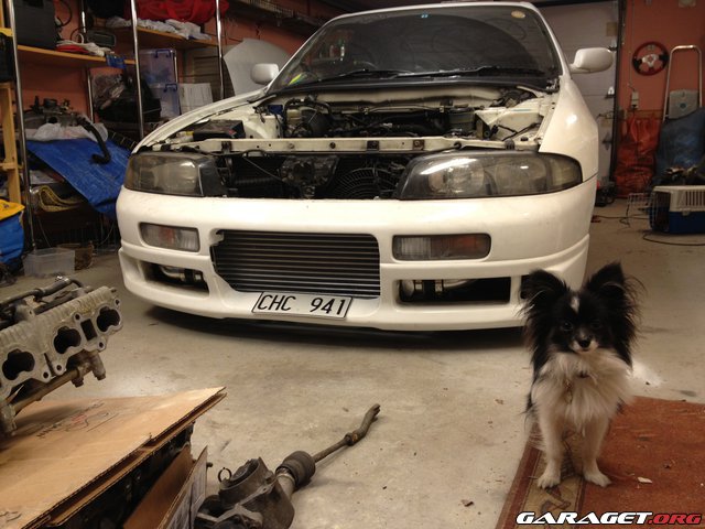

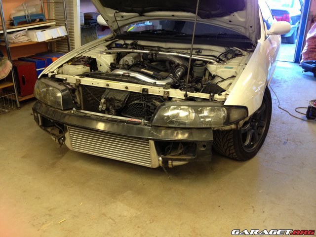

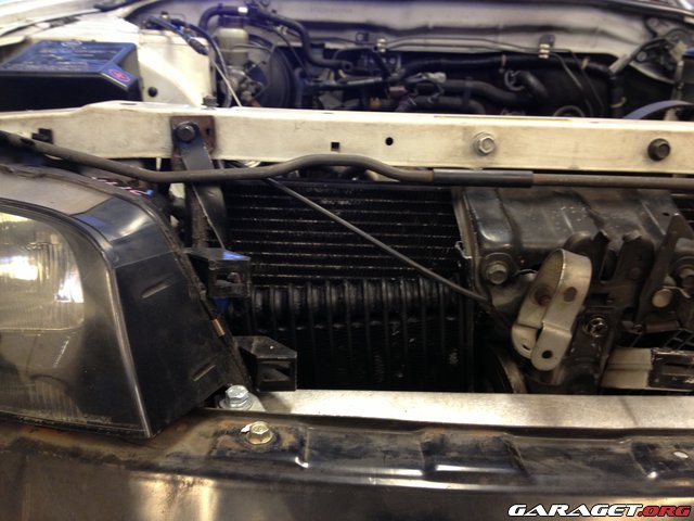

Monterade en Autobhaan 88 intercooler som var ungefär 3 gånger så stor som orginalet! :D
https://www1.garaget.org/gallery/images/53/52329/52329-b94c51b0624a6edba175ea8622ec9ff1.jpg
Efter lite kapande å ombyggnad av fäste så var den på plats! :D
Oljekyl måste man ju ha med så det monterades! Blev ett HKS med Termostat
https://www1.garaget.org/gallery/images/53/52329/52329-ff57b94add0f261da16f4f0ccfdfc7ec.jpg
Hamnade i fronten =)
https://www1.garaget.org/gallery/images/53/52329/52329-91e0eb1e7d6881e7b229d37f5651015e.jpg
Filterflytten!
Kapade även upp fronten för att intercoolern ska få mer kall luft!
Även min manliga hund kom med på bild! :D

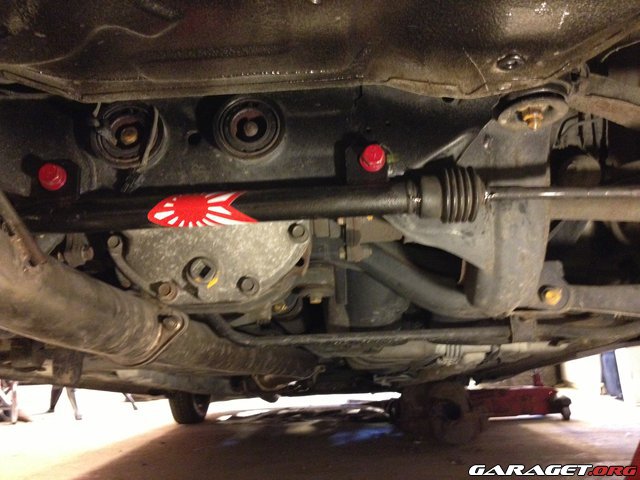

Upptäckte ganska snart att Hicas inte är det ultimata när man sladdar så införskaffade ett stag som ersätter Hicas motorn!
https://www1.garaget.org/gallery/images/53/52329/52329-eff6a4770cfa47ff0a0b2c7e0cb559b9.jpg
Stötte på problem direkt, Hicas lederna var helt slut så fick lossa hela spindlarna och lämna in dom så dom pressade i nya leder!
https://www1.garaget.org/gallery/images/53/52329/52329-5f3d5c5dc6ead7c169916d248011e829.jpg
När lederna var bytta åkte staget på ! :D
https://www1.garaget.org/gallery/images/53/52329/52329-47ef5dee46bf790133f3be948a730899.jpg

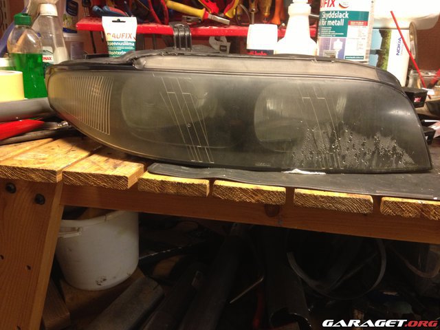

Strålkastarna var riktigt matta och keliga så polerade upp dom med ngt meguaris medel från meko
Före
https://www1.garaget.org/gallery/images/53/52329/52329-ea7485d992ccdd71cbd5b4e1c06572b2.jpg
Efter polering
https://www1.garaget.org/gallery/images/53/52329/52329-8568a7c85851f48ae1c04c1a4055f284.jpg

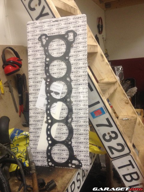

Blev sugen på lite mer kräm i maskineriet så vara bara att byta diverse saker!
Demontering av toppen och turbo! Cometic 1,3mm topppackning monterades!

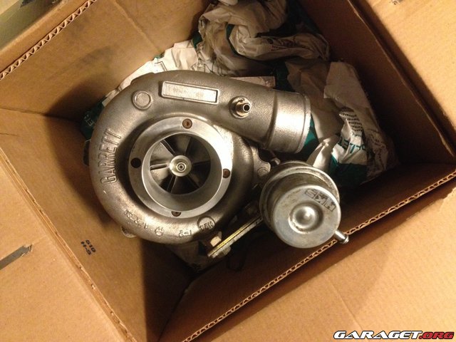

Ny turbo inhandlades
https://www1.garaget.org/gallery/images/53/52329/52329-25878e31f8309a5b6377adcc33e3f125.jpg

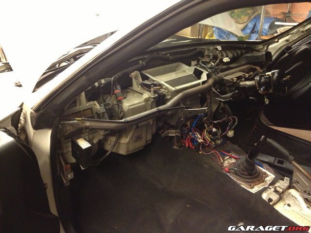

Bestämde mig även för att Flocka instrument panelen
Demonterat panelen!
https://www1.garaget.org/gallery/images/53/52329/52329-326c225180579dcec038e0f787e25f0b.jpg
Panelen flockad å monterad! Monterade även en sport ratt med snap off

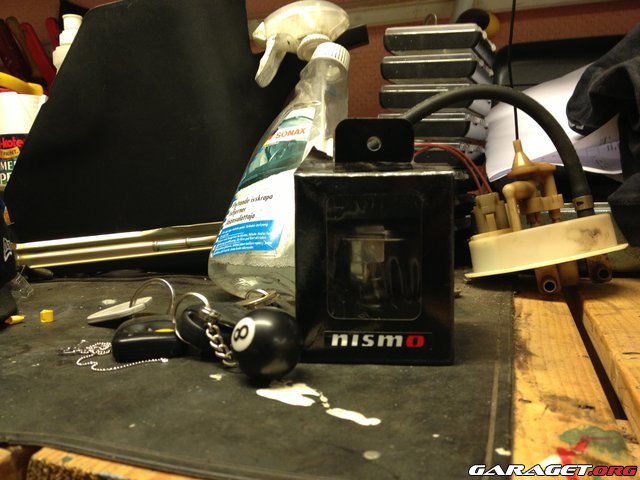

Nismo termostat!
https://www1.garaget.org/gallery/images/53/52329/52329-51b66a8e06c33a8e1a079f9de8ddbbcc.jpg

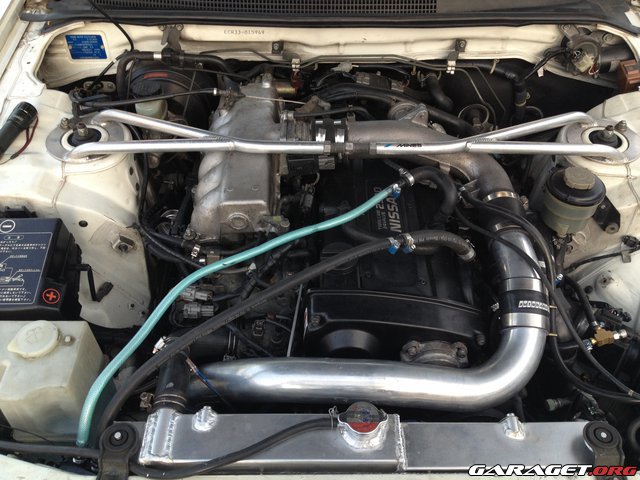

Blev klar med allting bara ngn dag innan wangaan meet i somras så han inte prov köra bilen ordentligt Men åkte dit endå! Bilen gick riktigt bra skulle tippa på runt 400hk
https://www1.garaget.org/gallery/images/53/52329/52329-9a121862639066dadcb24c2c3cd331b8.jpg
Jag vet snygg slang till chatch tanken;)
https://www1.garaget.org/gallery/images/53/52329/52329-9f8618bcfe7fcc688fd4581153826d6b.jpg

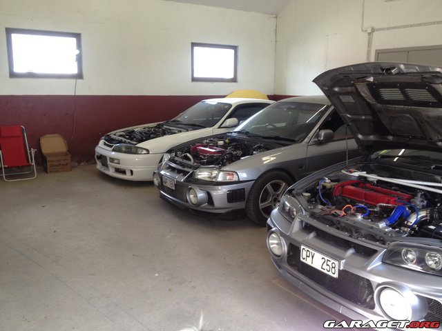

Nytt garage fixades som jag åå två polare dela på smile
https://www1.garaget.org/gallery/images/53/52329/52329-d4c73b6599383f4c34ec16d142ae2999.jpg

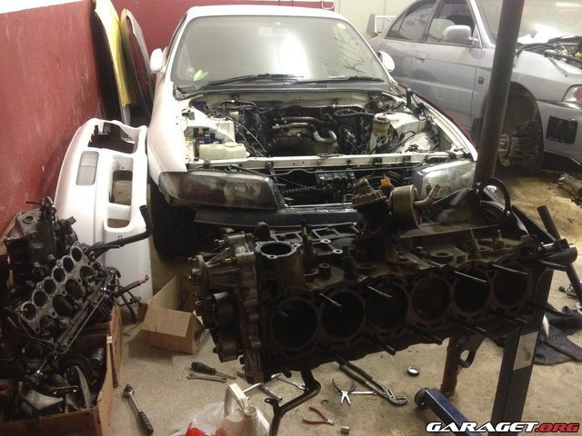

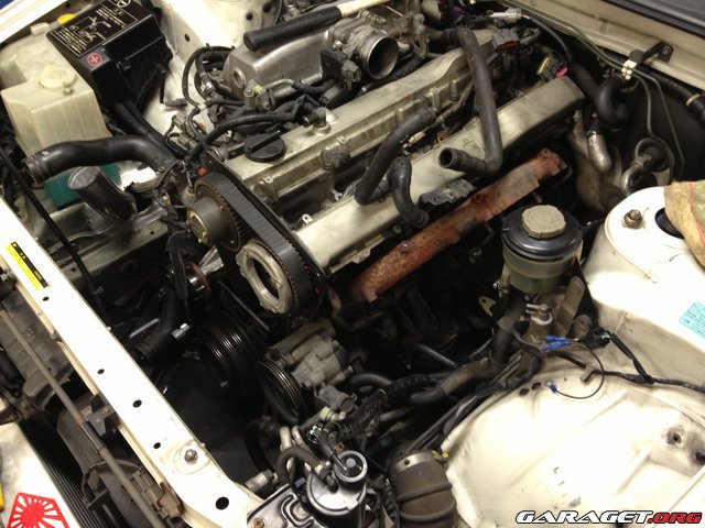

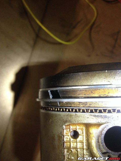

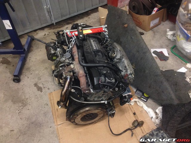

Läste runt lite och fick höra att om den trycker oljan kan det vara ringlandet på kolvarna som spruckigt så bestämde mig för att bygga smidd motor!
bara riva igen 30mil hann jag köra sen förra renoveringen tongue
https://www1.garaget.org/gallery/images/53/52329/52329-757d0a3d5b9d9338d683958eff934f2e.jpg
https://www1.garaget.org/gallery/images/53/52329/52329-2b4213ecea596825acd6c8dac67e3737.jpg

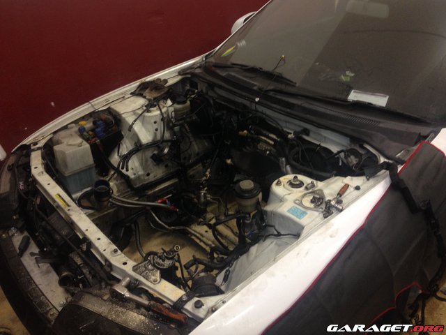

Motor ur!
https://www1.garaget.org/gallery/images/53/52329/52329-6073359a08038a17f226aef7c67be4db.jpg
https://www1.garaget.org/gallery/images/53/52329/52329-ab6d3b78267e2c21f39e08d9c4651efd.jpg
Här var de tomt! kommer rengöras smile

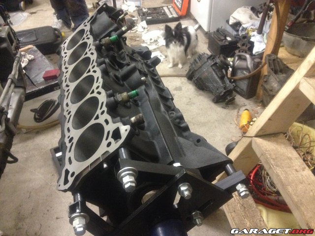

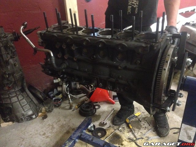

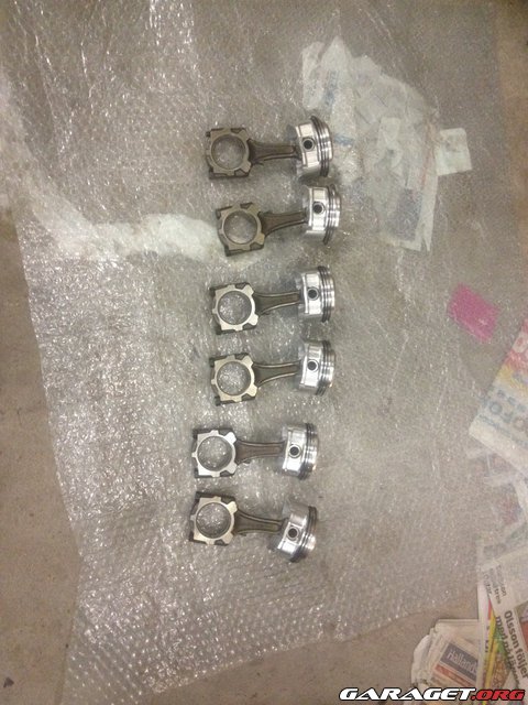

Motorn sattes i stativ och revs ner!
https://www1.garaget.org/gallery/images/53/52329/52329-a236e9d2885c403760080fc916090ef2.jpg
https://www1.garaget.org/gallery/images/53/52329/52329-1ab94fa39ce1cfafafd63eafa36381b6.jpg
Å mkt riktigt aå var det ringlandet på 3 av kolvarna!
https://www1.garaget.org/gallery/images/53/52329/52329-f9686e88a1b7b57033c05e710a8b4edc.jpg

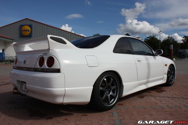

Även en bonus bild på bilen första sommaren jag hade den!
https://www1.garaget.org/gallery/images/53/52329/52329-5115662f7e89770eb6eb0efa987b1b52.jpg

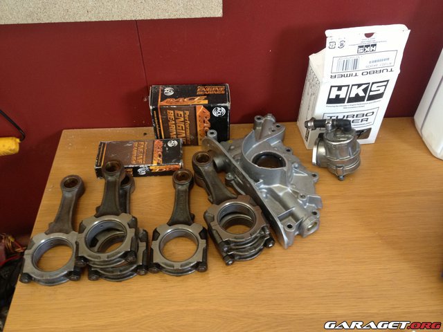

Lite nya delar har trillat in!
GTR stakar
N1 oljepump
ACL race vev/ramlager
mm.. smile
https://www1.garaget.org/gallery/images/53/52329/52329-640085205b14cbc28f159f128b68b19a.jpg

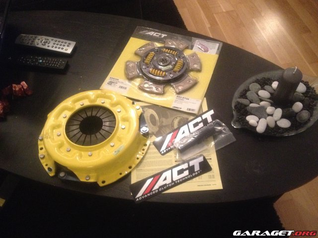

Fick även hem min ACT extreme koppling från USA! big_smile
https://www1.garaget.org/gallery/images/53/52329/52329-523416e95f5af56fc91b0c13464ce703.jpg
https://www1.garaget.org/gallery/images/53/52329/52329-12ca2a693e8c491887562cde8cfccce8.jpg

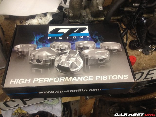

Blocket är inlämnat på borrning samt toppdeckning toppen ska planas och vev,svänghjul och remhjul ska balanseras! bör få hem snart!
Har även lakt en beställning på CP kolvar Cometik packnings sats samt ny soppa pump smile

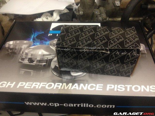

Nya Kolvarna har även kommit!
https://www1.garaget.org/gallery/images/53/52329/52329-e2790609eaf3a20351249dbb60d13175.jpg[/url

fick monterat ny soppa pump idag!
AEM 320lph
https://www1.garaget.org/gallery/images/53/52329/52329-def04e7088713a4b4c6f42cf3924d49c.jpg

Sedan fick jag även monterat/slipat in kolvringarna samt monterat dom på GTR stakarna!
https://www1.garaget.org/gallery/images/53/52329/52329-387bca4b87e07e192caf4a0cc9229be3.jpg
Monterade dom nya arp bultarna till gördeln samt nya ACL vevlager!
https://www1.garaget.org/gallery/images/53/52329/52329-cf995ebc0a106fdb70f7e1fc8d352ae4.jpg
Har lagt i veven med men inte dragit åt den än då jag ska mäta lagerspelet först!
