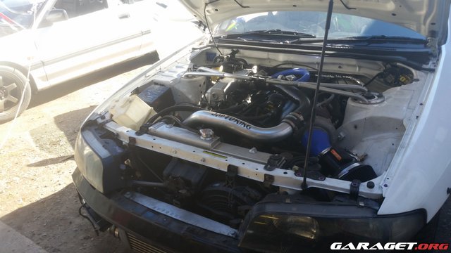

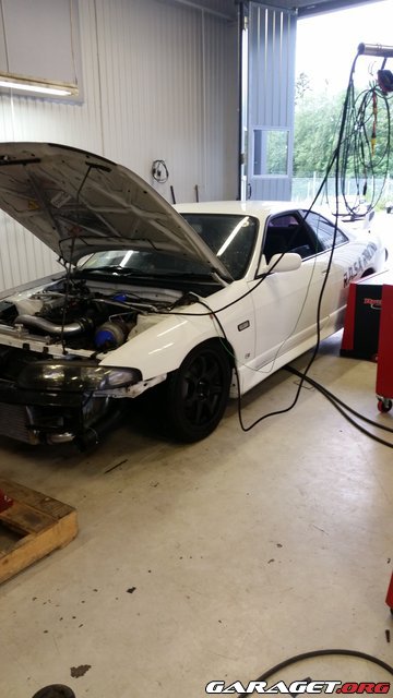

drog upp till overtake i Jönköping för att få bilen mappad! smile
https://www1.garaget.org/gallery/images/53/52329/52329-da03a891d8a6bbba55fe9843c0d96a14.jpg
https://www1.garaget.org/gallery/images/53/52329/52329-527f359fe08d0d3ba9e1471b45a7e5c5.jpg
Effekten landade på 490hk på hjulen samt 630nm  så det får man vara nöjd med! big_smile

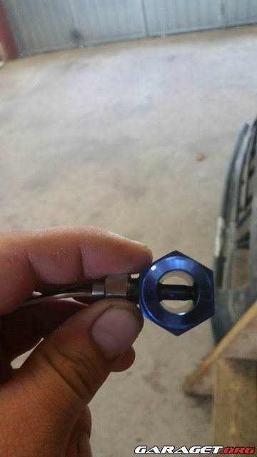

https://www1.garaget.org/gallery/images/53/52329/52329-85cb4d434d63dfddd0083b12be2865ca.jpg
Tänkte sätta denna imellan slangen till oljekylet tror ni den funkar till oljetempen eller tror ni den stryper flödet??

om jag va du skulle ja skaffa en sandwish platta för givare istället smile
Jo iof men hade vart gött å slippa om denna lösningen nu fungerar!

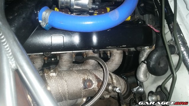

2 december 2014
Var länge sen de blev en uppdate nu då jag faktist inte gjort så mkt med bilen! å nu har jag fått för mig att renovera brukisen så kommer nog denna få stå ett par månader!

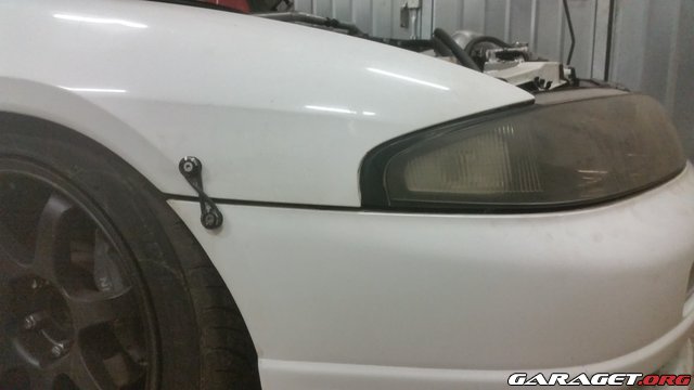

Har iallafall monterat snabb fästen på stötfångaren fram (bilen smutsig på bild)
https://www1.garaget.org/gallery/images/53/52329/52329-bca3e16d817ae56c2639f9a727cb915c.jpg
Fronten sitter bara med dessa sen är den på på hängd på krockbalken så smidigt som man behöver plocka av den smile
Fått klätt grenröret med med avgasbandage men glömde ta bild innan ja monterade det sad

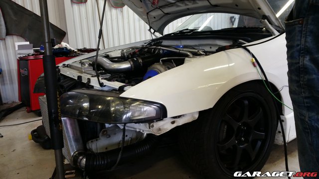

Tagit fram bilen ur sin vila nu med en del problem! första gången jag provkörde så blinkade motorlampan!
ringde dom som mappa den och dom ville att jag skulle kolla knock värdet i apexit sagt å gjort så startar jag bilen med huven öppen (som tur var) för när jag ska stänga den å köra så ser jag att sprutar olja ur filterflytten mellan filtret,
så antagligen är den inte plan så får leta upp en nu!
För övrigt så har jag bara bytt tändstift!

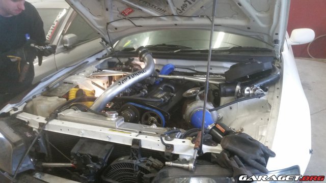

Riktigt trött på bilfan nu! den skjuter packningen till oljefiltret hela tiden å pissar olja.. vet inte vad jag ska göra testat att koppla bort oljekylet men va samma skit endå....
Tips?
https://www1.garaget.org/gallery/images/53/52329/52329-ec2fa52200f66148a7eb30777c67b16d.jpg
593 Inlägg
13 april 2015
Har du oljetrycksmätare i bilen?
Verkar ju som du har sjukt högt tryck? Stopp ngn stans?
1 364 Inlägg
13 april 2015
#59
Japp den låg på strax under 7 vid kalstart vilket e högt men inte onormalt vad jag läst,
Fattar inte vad som kan göra att trycket blir så högt!
593 Inlägg
13 april 2015
#60
Är inte jätte påläst om hur dessa motorer ser ut inuti, men verkar ju som du har ett stopp typ efter filtret? Koksat igen ngn stans kanske? Antar att det kan bli ett lokalt tryck som bli väldigt högt just där då?
Mest spekulationer men hoppas de ger ngt iaf!
