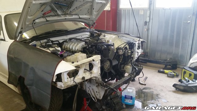

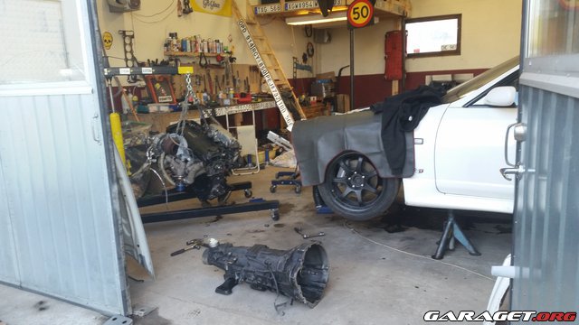

Bestämde mig för att göra det ordentligt och lyfta ur motorn å kolla igenom så det inte är nåt galet innan jag startar den igen!
Så var bara att rulla in den i garaget!
https://www1.garaget.org/gallery/images/53/52329/52329-9a0b4ad2b7405ceff257ef65c4cd7c14.jpg
kapade balken som håller kylaren för att lättare kunna lyfta ur motorn med lådan på! får fixa fästen så man kan skruva fast den sen istället!
Orkade inte göra mer än så här då det läckte glykol över hela golvet ^^ men allt är lossat bara lite grejer under kvar=)

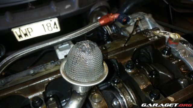

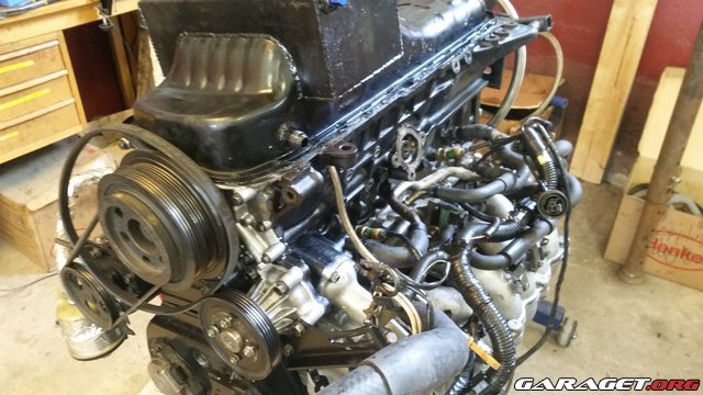

Börjar tro på din teori nu! tog bort tråget och möttes av denna synen!
https://www1.garaget.org/gallery/images/53/52329/52329-2868b36ef41f739e951dc279920a9fa4.jpg
Oljepickupen är helt igensatt, svårt att se på bild men det är nästan överallt å inte bara på toppen!
Så är säkerligen igensatt på fler ställen bara för jag klantat mig och använt aldeless för mkt silikon på oljetråget.
Min fråga är då hur ska jag få bort det ur alla oljekanaler??
Tips är välkomna!
531 Inlägg
12 maj 2015
#77
Beangt skrev:
volvoglracing skrev:
Beangt skrev:
Okej men de e ju en bra grej att ha i åtanke! Ska ge de ett försök till med nytt filter och ta bort orginal vattenkyl till oljan!
Okej, har hört om två fall där detta har hänt dock ledde det till motorhaveri vid båda tillfällena och inte extremt oljetryck men det var motorsilicon som var bovarna båda gångerna. Ena var en dragracingmotor och den andra var en motorcykelmotor.
http://www1.garaget.org/gallery/images/53/52329/52329-2868b36ef41f739e951dc279920a9fa4.jpg
Tips är välkomna!
Kul att kunna hjälpa till, motorsiliconen kan vara bra och användarvänlig men å andra sidan även förrädisk. Hur du ska få den ur kanalerna har jag ännu inget tips på men ja ska försöka ta reda på!

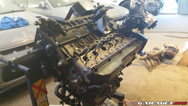

Nu ska de hända grejer!
Stått lite still igen då jag fixat med brukisen men men nu ska bilen Fixas!
Moterat bort turbo och grenrör iaf!
https://www1.garaget.org/gallery/images/53/52329/52329-e23bf0f94d3c0fe30d4d1006d4fe6363.jpg
Även kopplat bort lite grejer till insuget imorgon ska toppen av och kolvarna ut!
https://www1.garaget.org/gallery/images/53/52329/52329-cb7ed3bfaca5bae104259baeee4fdcc9.jpg

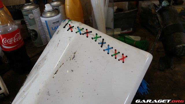

Lagade min sprukna sidokjol provisoriskt med får skaffa en ny haha

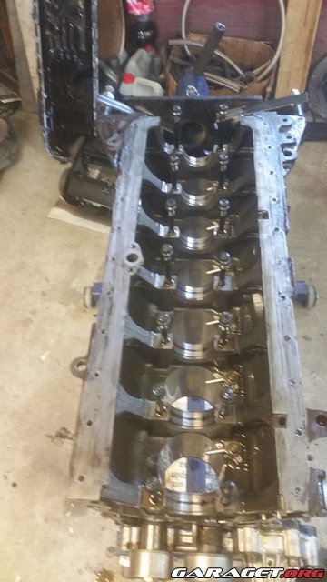

Blocket e så gott som rensat nu! bara lite små pill kvar! sen ska jag nog lämna det på tvätt tror jag!
https://www1.garaget.org/gallery/images/53/52329/52329-bd2d006538f3b0f8805b30315bd30a87.jpg
https://www1.garaget.org/gallery/images/53/52329/52329-1b4da3a629b2060977ec28625137a218.jpg
