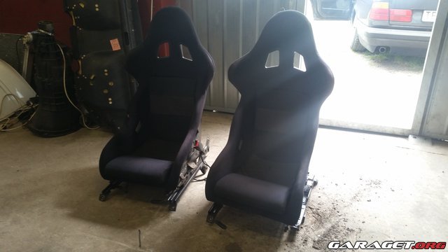

Nu är blocket linehonat och veven är slipad samt att jag är 12 tusen kroner fattigare..
men hoppas det blir ordning på den nu! ska beställa 025 acl ram+vev lager sen ska skiten tvättas och sättas ihop!
Fick även bytt dom tråkiga stolarna mot 2st sportstolar!

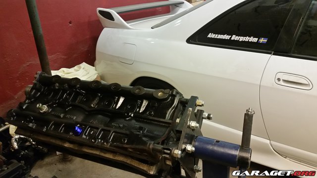

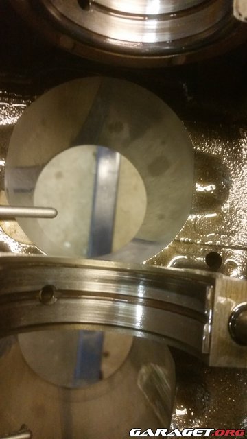

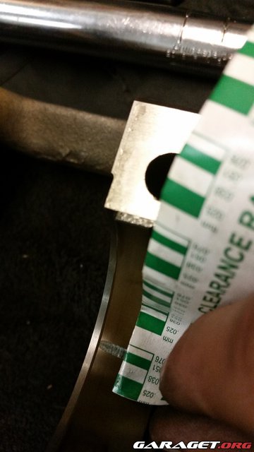

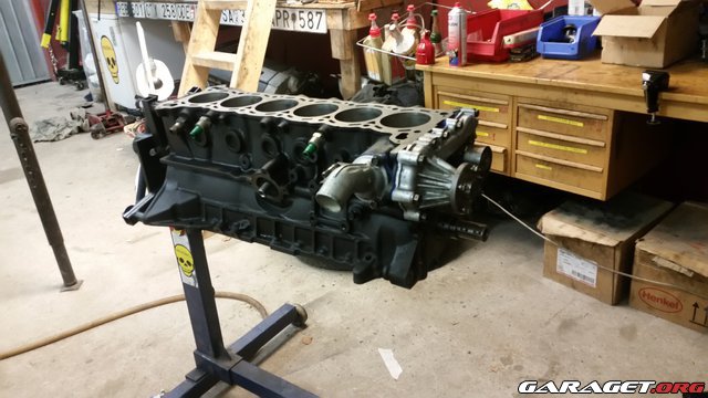

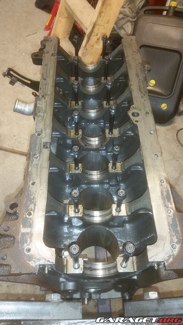

Ja var dags att komma igång med bilen igen!
Fått mätt upp lagerspelet på ramlager och monterat lite saker samt slängt på ny färg på blocket!  smile
https://www1.garaget.org/gallery/images/53/52329/52329-d3c073ed343e72148858d9b4bf81fa26.jpg
https://www1.garaget.org/gallery/images/53/52329/52329-3fed51cebc3765f52095e138fd35aa87.jpg
https://www1.garaget.org/gallery/images/53/52329/52329-cea45264a07ff525329b6c07e35d8a6c.jpg

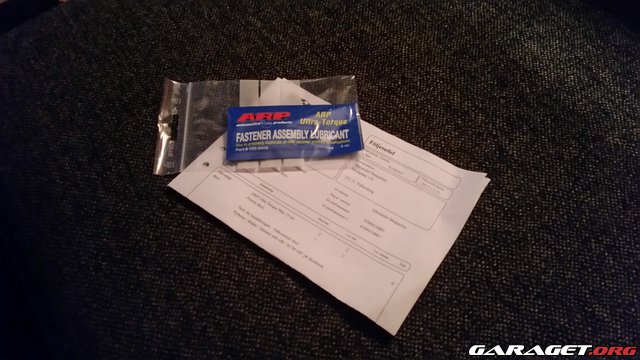

fick hem mer Fett till ARP bultarna!
https://www1.garaget.org/gallery/images/53/52329/52329-3055a2d677470b6033f410f9f5d92ba6.jpg

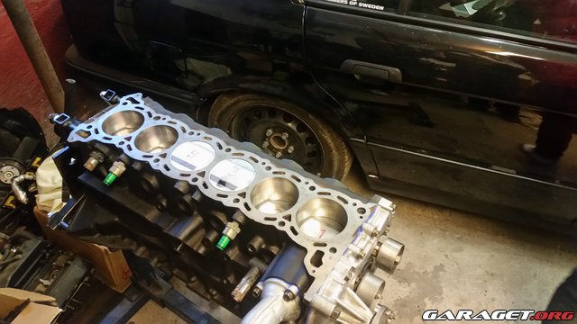

Fått gjort lite med motorn!
Kolvar monterat och klart!
https://www1.garaget.org/gallery/images/53/52329/52329-9f7735a65f66886a5f2442246f4daeca.jpg

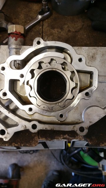

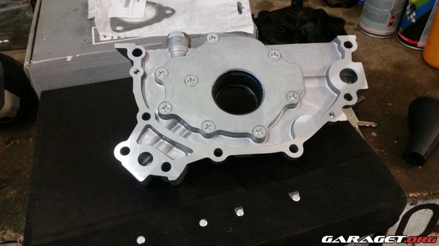

Köpte en helt ny N1 pump den gamla köpte ja begagnad så kände att de lika bra att montera en ny!
https://www1.garaget.org/gallery/images/53/52329/52329-b22e8977cfbb0f260d51bb7ba9a20f7a.jpg

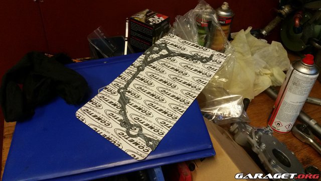

Ny cometic packning till pumpen också!
https://www1.garaget.org/gallery/images/53/52329/52329-b557d46d2a89fc13a5bdf37dae56c9af.jpg
