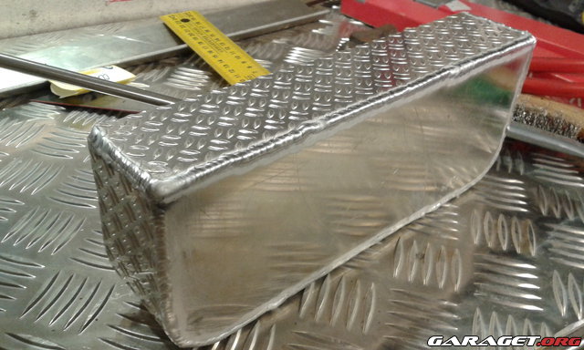

Aluminium är bra trevligt att leka med, både hade och har problem med vissa saker än.
Insidan 90graders hörn tycker jag är jobbigt, går åt sjukt mycket material och blir varmt som f*n.
Ser ut som du får mer och mer ordning på det, brukar köra 110-140 amp till 3mm aluminium, blir inte så höga fogar och bränner genom fint.
Vad har du för tjocklek på din tillsats?
Testa att lägga till material sällan än vad du gör så blir det inte så stora fogar för dig. smile

Det blev en jätteskillnad ju!
Hörnen är lätt fixade.. Justera downslopen till mellan 3-5sek och tillför lite tillsats samtidigt som du släpper på avtryckaren wink

Nej nej AC balansen har inget med downslopen att göra. Ac balans är en procentsats där man oftast utgår från 0 i sinusvågen. Det är alltså på vilken sida av faserna du vill köra mest.. plus eller minus. Det har att göra med oxidbrytning bland annat. Kan förklara det mer senare.
Downslopen är en tidsinställning av strömen när du släpper ifrån avtryckaren på brännaren.
Alltså: Säg att du svetsar på 100A sen har du låt oss säga att du ställt in 5sek på downslopen, när du släpper av knappen så tar det 5sek från 100A till 0 eller beroende på inställning på din maskin, och det i sin tur gör att du kan kontrollera alla avslut, kanter osv.
Tillsatsen du använder är för tunn. Utgå till att börja med från 2.4 och prova med 3.2 också. Jag hade svetsat med 3.2

Då har jag varit igång igen....
Tränat lite med olika inställningar, hög vs låg amp, olika tjocklekar på tillsats, vinkel på handtaget, hertz, osv...

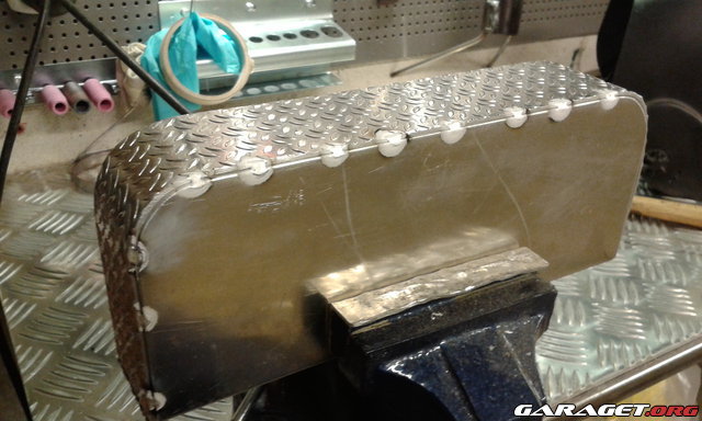

Provat lite annat också.
https://www1.garaget.org/gallery/images/110/109691/109691-17862ecc3395ccb0e638565d5c5fd988_large.jpg
https://www1.garaget.org/gallery/images/110/109691/109691-a8785ca7fff7725cd3b5b6b40925444b_large.jpg

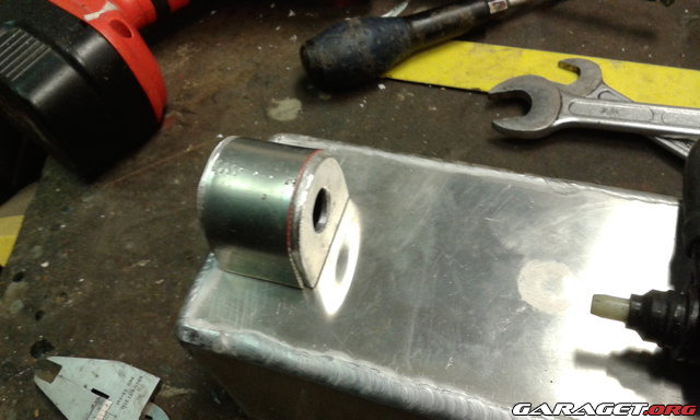

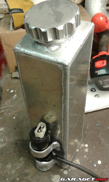

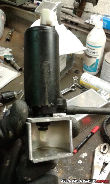

Sen har jag nästan blivit klar med spolarvätskebehållaren, bara uttag för spolarpumpen kvar...
https://www1.garaget.org/gallery/images/110/109691/109691-056c0459b2ce75b6a1139800d756a467_large.jpg
https://www1.garaget.org/gallery/images/110/109691/109691-aefcd027fe4cf06c87b861940651116b_large.jpg

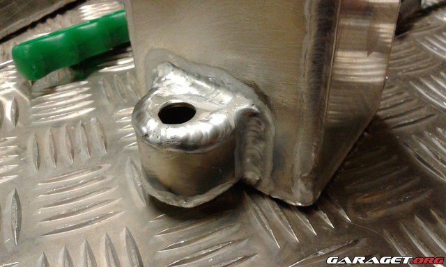

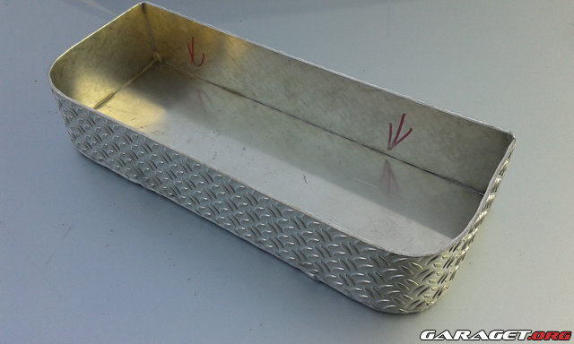

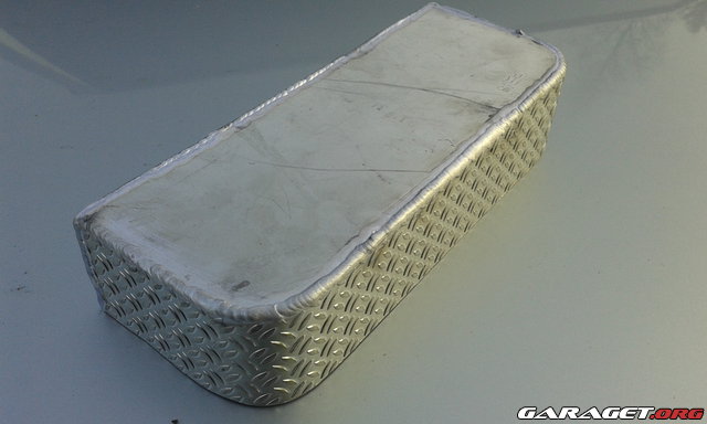

Har gett mig på spolar behållaren igen och så här blev det...
https://www1.garaget.org/gallery/images/110/109691/109691-e94a99e9201711f8f62466cb98091f1e_large.jpg
https://www1.garaget.org/gallery/images/110/109691/109691-3f92d4d56ec193e458ccaa1777d39e3a.jpg
https://www1.garaget.org/gallery/images/110/109691/109691-76b088fc245b744f800a9271059b3308.jpg
Ja, att svetsa runtomkring kan jag inte....än!
https://www1.garaget.org/gallery/images/110/109691/109691-2bc93d2498c1a94932817c1457b62d18.jpg
En grov hållare som säkert kommer göras om innan sommaren :-D
https://www1.garaget.org/gallery/images/110/109691/109691-68f779723c558d3f4ec88a3a3df7a15e.jpg

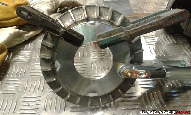

Fick ett litet "jobb", en svarvad adapter-platta som skulle fästas i en gammal kylfläkt från en puch dakota.
https://www1.garaget.org/gallery/images/110/109691/109691-b0006f3b7c0c5ba5eb09a788b1b787d7.jpg
Här ser man att hur mycket man än borstar och rengör så finns det porer med smuts men svetsen blev okej, blir lite bättre när man justerar ac balansen.

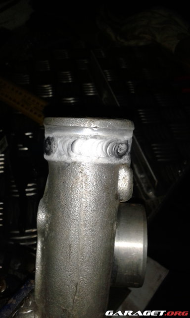

Provat lite på ic rör och sen gjort ett "stresstest".
Nåja, svetsarna höll ju även om de inte fina....

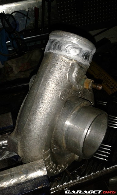

Här har jag provat lite olika metoder
https://www1.garaget.org/gallery/images/110/109691/109691-15c961eaf213fb1ed78ce6645fd88c60.jpg

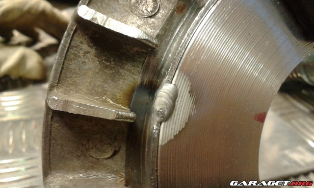

Till sist så kapade jag av en anslutning på ett gammalt kompressorhus i gjutet aluminium för att se om jag kunde få tillbaka det relativt snyggt.
Slipade ett V format spår så jag fick lagt i bra med material.
https://www1.garaget.org/gallery/images/110/109691/109691-fc4bc8e935a96e9903fec3d22c5b63a0.jpg
https://www1.garaget.org/gallery/images/110/109691/109691-07adfafbdb34f7a2037b37a1bb37bc35.jpg
