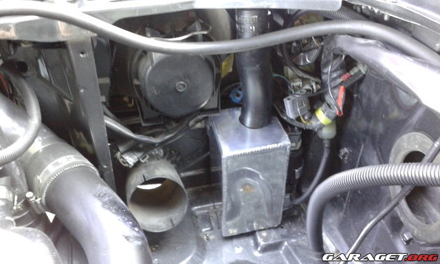

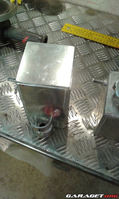

Flikar in med en liten ändring på spolar burken.....
Då jag sällan har med mig en riktig kamera så blir det halvkassa mobilbilder big_smile
Som på sidan 1:
https://www1.garaget.org/gallery/images/110/109691/109691-3ca76a0c17e6a0ce35385a43773af8d0.jpg

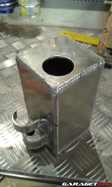

Ett litet snitt:
https://www1.garaget.org/gallery/images/110/109691/109691-32c5d14bd873b0c0fd84cf217f56ee50.jpg

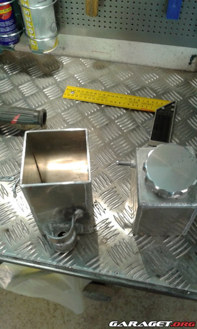

Ett litet lock:
https://www1.garaget.org/gallery/images/110/109691/109691-d3fa1c35feacd874cdb812ec8c17b4cd.jpg
Borra ett hål på 40 mm:
https://www1.garaget.org/gallery/images/110/109691/109691-b9d2aff73311e31f98e79fe9fcc9ab84.jpg

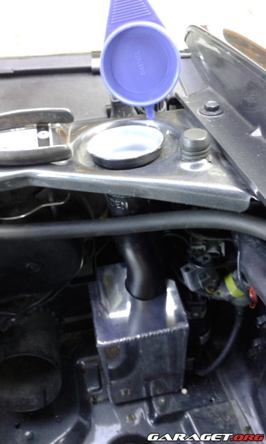

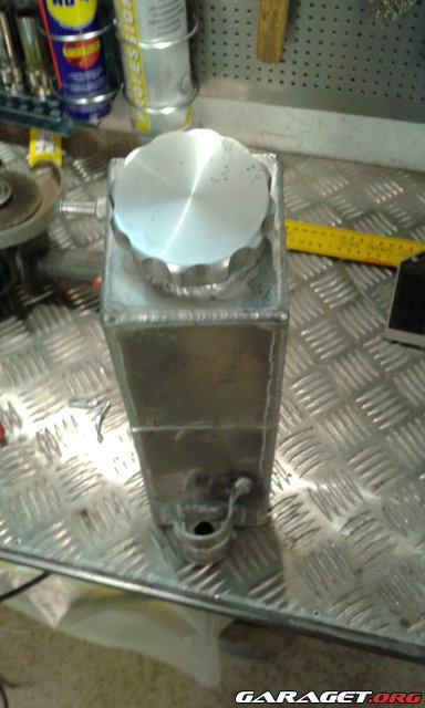

Och så har man sig en liten spolarbehållare där man använder sig av org. påfyllningsrör:
https://www1.garaget.org/gallery/images/110/109691/109691-003d13edc16115de0f2952bdc8fe8a24.jpg
Med liten snabb polering (som knappt syns på bilden):
https://www1.garaget.org/gallery/images/110/109691/109691-a215ff3e6b548e017eff71b5e25c447f.jpg

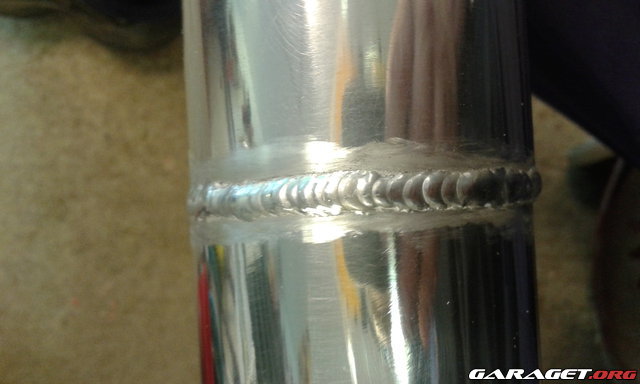

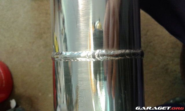

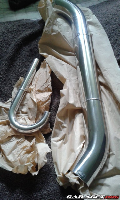

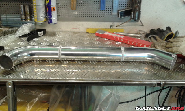

Då har man börjat med ic rör.
Tunt jä*vla gods som jag inte riktigt grejar men vill man göra allt själv så får det bli som det blir ibland lol

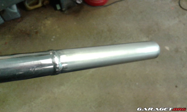

Och en liten stopp så inte slangen hoppar av...
https://www1.garaget.org/gallery/images/110/109691/109691-b13bc1ba16263df6bf35453a8e11fe7e.jpg

Ser riktigt bra ut för att inte vara svetsare, håller garanterat för dom låga tryck du skall ha där.
Lite jämnare med tillsatsen så blir det snyggare också smile

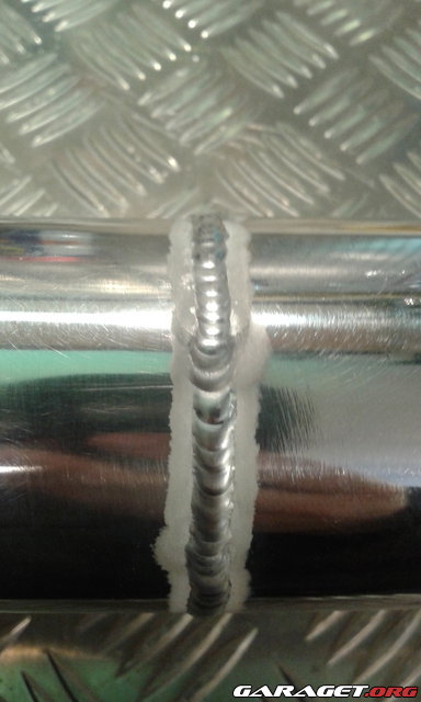

Glesmark: Ja, jag provar mig fram vad som är snyggast, rikligt med tillsats eller så lite som möjligt.
Sen är jag riktigt kass på att följa rundningen på röret, antingen för långt ifrån eller så kör jag wolframet ner i smältan :-D

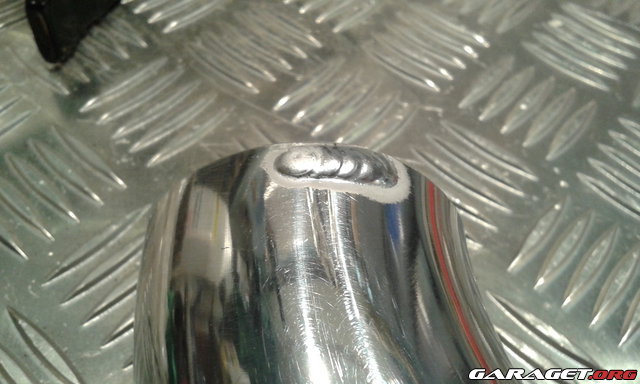

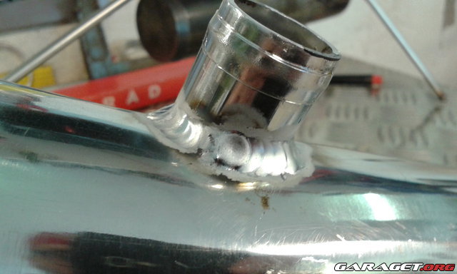

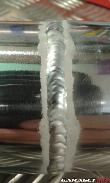

Då har jag gett mig på tryckrör nr.2 och det har inte varit smärtfritt.
Något jag är riktigt bra på är att köra wolframet ner i smältan och förorena svetsen roll
Here we go....
Passform är som sagt mycket viktigt
https://www1.garaget.org/gallery/images/110/109691/109691-99f1b6641e4f7a2b043cc338cde27bce.jpg
https://www1.garaget.org/gallery/images/110/109691/109691-5e3ba0ed3f1cf829baeb04d8ae0b299a.jpg
Det svarta som syns är då där wolframet som gjort kontakt
https://www1.garaget.org/gallery/images/110/109691/109691-73c4847083cb4b1e0169c5104c5d5ea4.jpg
Sen ska allt poleras också, men de får bli ett senare projekt
https://www1.garaget.org/gallery/images/110/109691/109691-0b6732e3f20ba2bd707ec335815cc5bf.jpg
Det var allt för denna gång.
//Peter

Detta måste följas!

Tycker inte du ska klaga... du har blivit bra mycket bättre än dom första bilderna du la upp iaf wink
Helt klart godkänt för en hemmapulare wink

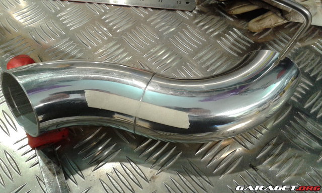

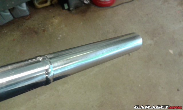

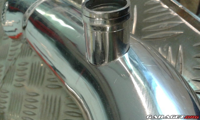

Då är poleringen påbörjad.
Detta blir ingen super finish då man kan stå i timmar och polera.
Och sån lust har jag tyvärr inte plus att de ska ju bara sitta på en "traktor" big_smile
Här va de lite repor så först våtslip med 1200 papper och även slipat den vita rengörings effekt som blir vid svetsningen.
Dumpröret lite slipat
https://www1.garaget.org/gallery/images/110/109691/109691-7592137add1f2ff53275ac323037c888.jpg
Polerat med lite autosol
https://www1.garaget.org/gallery/images/110/109691/109691-8baa14be2dd7ea77af0140cb9b3ec9fe.jpg
slipat lite
https://www1.garaget.org/gallery/images/110/109691/109691-ae13603673179f717d96a8443140951e.jpg
grovpolerat
https://www1.garaget.org/gallery/images/110/109691/109691-309c5f381cd19047a9e93c275c37a864.jpg
syns lite dåligt men så här ser det ut för tillfället
https://www1.garaget.org/gallery/images/110/109691/109691-b99cc3abb4d6806ee9f1657e6953a41c.jpg
Nu väntar jag på lite delar så snart ska det svetsas anslutning till tomgångsmotor
och sen ska de poleras och monteras...
//Peter

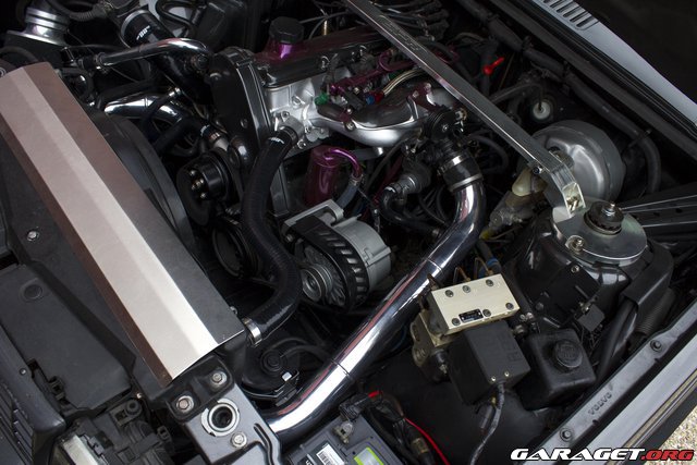

116 Inlägg
3 juni 2014

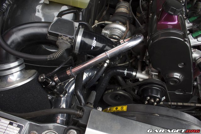

Ännu ett projekt avslutat!
Som jag skrev innan så kan man stå och polera i timmar men det har jag nu inte gjort.
Ska bara byta lite slangklämmor sen är det klart.
Jag låter bilderna tala för sig.

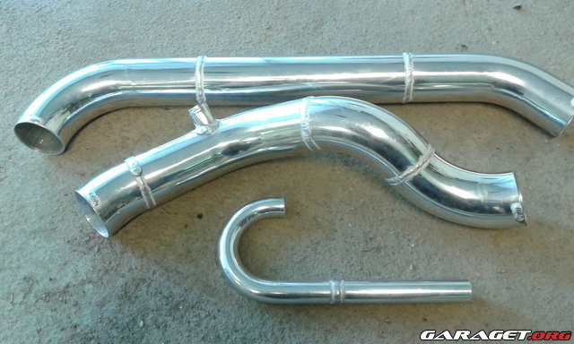

https://www1.garaget.org/gallery/images/110/109691/109691-8579df14753edc9608f3190003c0beb8.jpg
https://www1.garaget.org/gallery/images/110/109691/109691-0f14b8761e09678fdab0c7474858ffbf.jpg
Det var det för denna gång.
Nästa projekt dröjer för nu har jag haft semester så då hinner man ju med lite mer.
Ha de så länge.
//Peter
