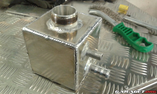

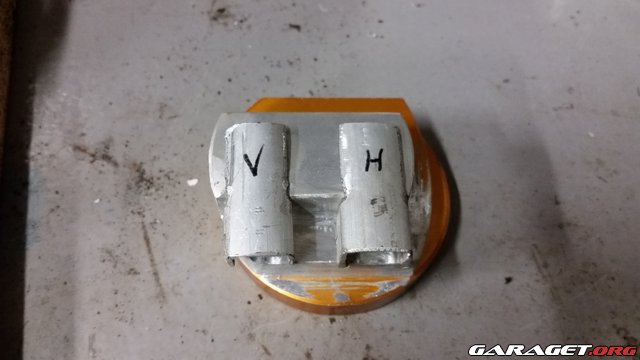

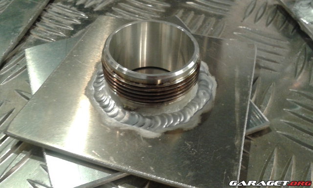

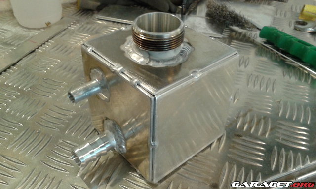

Ja, då va de dags att smida ihop en servo-behållare.
Jag begick lite misstag som vanligt så vi kör på så förklarar jag med lite bilder...

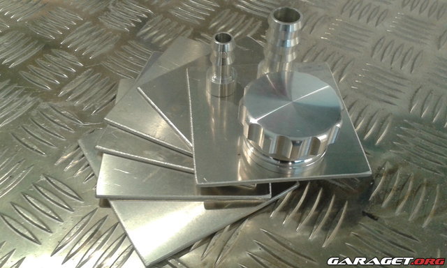

Lite material.
https://www1.garaget.org/gallery/images/110/109691/109691-72892f8b859abc3e1f645341c577da31.jpg
Svetsar nipplar på båda sidor, mest för att det blir så tätt som möjligt men även för att träna.
https://www1.garaget.org/gallery/images/110/109691/109691-6e9e1c6c04f747e1e24229231d9e6ff8.jpg
Undersidan på locket.
https://www1.garaget.org/gallery/images/110/109691/109691-a8f6e4792fc6add5be3face0efe16a7d.jpg
Ovansidan.

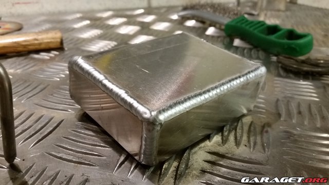

https://www1.garaget.org/gallery/images/110/109691/109691-691051ab11e525ec44c7440b06382673.jpg

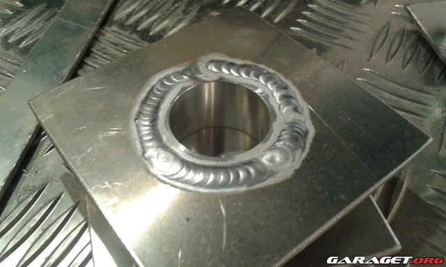

Här har jag näst ihop den med låg frekvens och sen helsvetsat med lite högre frekvens vilket gör att där jag näster blir den lite bredare vilket syns
på det färdiga resultatet. Har även kört med puls runt anslutningarna för att säkra tätningen ,
vilket gör att man inte får den karaktäristiska alusvetsfogen.
https://www1.garaget.org/gallery/images/110/109691/109691-69b91907b4ff425aea226f56a6c21087.jpg
Och här syns mina punktsvetsar tydligare.

Ser riktigt bra ut!
Slipa ner punktsvetsarna innan du helsvetsar så syns dom inte sen.

Kor kjøper du dei alulokka du bruker til tankane dine?
116 Inlägg
1 juli 2014
Bra tips Baldrik, det ska testas nästa gång.
Amazonbrage: Dom tar jag från www.jspec.se eller direktlänken http://shop.j-spec.se/sv/artiklar/motor … index.html
//Peter

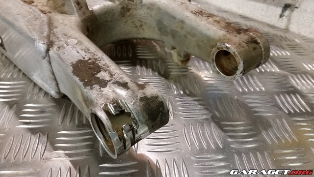

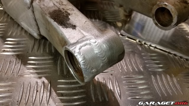

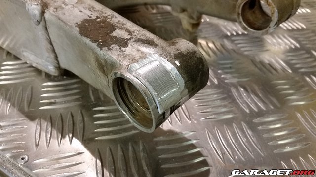

Ja, då va man igång igen.

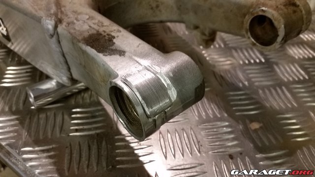

Fick ett jobb på en cross swing.
Ett hål som bara skulle svetsas igen dock inget mer avancerat.
Då kör vi lite bilder...
Objektet:
https://www1.garaget.org/gallery/images/110/109691/109691-8165e32334ecb8c4a1f70104794ee2f4.jpg
En liten bit till-kapad:
https://www1.garaget.org/gallery/images/110/109691/109691-79378d996605c89f0c93d6d27b89429c.jpg
Sen tvätta, i detta fall körde jag först brake cleaner sen aceton och sist skrubbade jag med stålborsten:
https://www1.garaget.org/gallery/images/110/109691/109691-23537a1267d284f6b182c1c1210358c3.jpg
Klart:
https://www1.garaget.org/gallery/images/110/109691/109691-4a94e217d6d5a3ff92b0cddbce4d240e.jpg

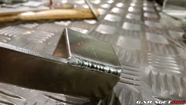

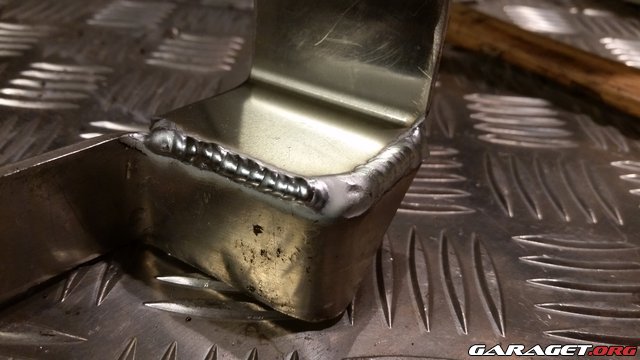

Svetsar inte så ofta så svetsarna har inte förbättrats:
https://www1.garaget.org/gallery/images/110/109691/109691-84c978e1fcde97cfbd4e89013389b2fc_large.jpg
Men denna blev inte så ful:
https://www1.garaget.org/gallery/images/110/109691/109691-d3ab90b826f9704fe5cc0f82a52364c6_large.jpg

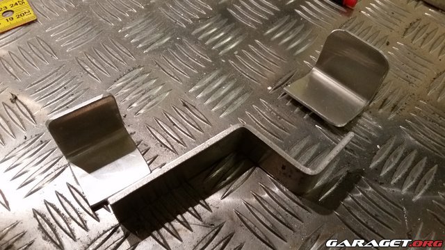

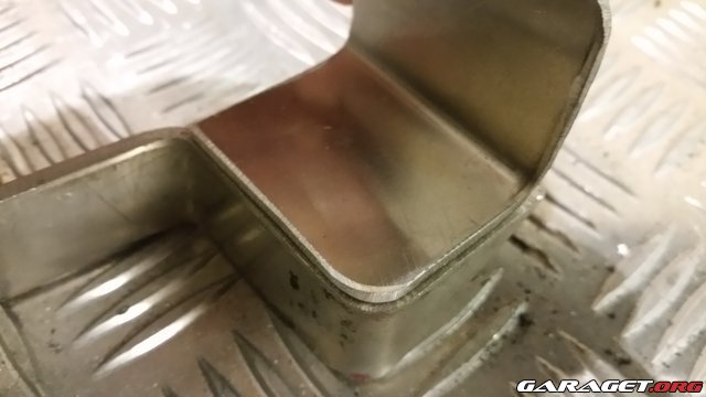

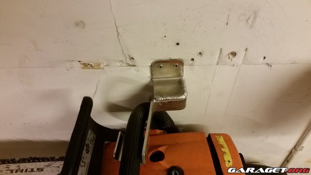

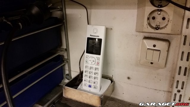

Mitt projekt var idag att få en hållare får telefonen i garaget och en hållare åt en gammal motorsåg.
Så först och främst så får vi skära till lite bitar
https://www1.garaget.org/gallery/images/110/109691/109691-c7c13f6733e747310a7938da3183de1d.jpg
En liten stund senare...
https://www1.garaget.org/gallery/images/110/109691/109691-f60c541c6e90d645c657ffb5e0ef6efc.jpg
Och klart
https://www1.garaget.org/gallery/images/110/109691/109691-696a1223a781a8307f9daa7bad45f739.jpg

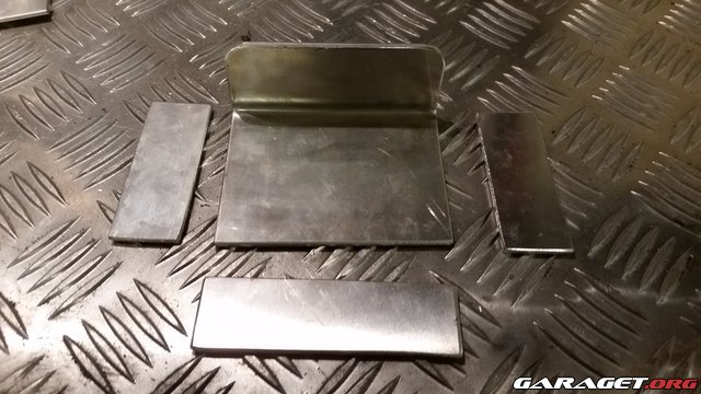

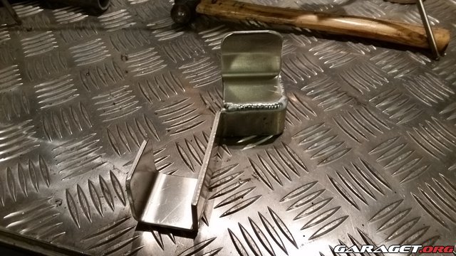

Sen hållare nummer 2, lite delar igen
https://www1.garaget.org/gallery/images/110/109691/109691-5f46be2e2b62221eee6880e821e26554.jpg
Tajt passform är ett måste
https://www1.garaget.org/gallery/images/110/109691/109691-ef55e67ffca6062f46659b672c2abac4.jpg
Sen att hålla delarna på plats är inte helt enkelt, tacka vet jag svartstål när man bara hänger ihop allt med magneter
https://www1.garaget.org/gallery/images/110/109691/109691-8fae14804307e3a1892dd05e1024e6d2.jpg
Som sagt, ett tag sen sist
https://www1.garaget.org/gallery/images/110/109691/109691-691c39b182716d3bc5abb67b50af62ec.jpg
Lite mer svets
https://www1.garaget.org/gallery/images/110/109691/109691-daeb1714fb52d3a7fb622d71fff89f31.jpg
Provade svetsa med vänster handen
https://www1.garaget.org/gallery/images/110/109691/109691-77d28499da74bbff84c99bd603e79e9d.jpg
Konstig vinkel?
https://www1.garaget.org/gallery/images/110/109691/109691-0085bcf3151be0c56efac5899a71ad97.jpg
Nej då, passar som en smäck!
https://www1.garaget.org/gallery/images/110/109691/109691-d96a96d808148ec6c2906a5187c24a2b.jpg
Ett litet sidospår från bilhobbyn, men lite svets blev det i alla fall.
Sen är det lite över arbetat såklart men de va bara för att jag skulle få svetsa lite extra big_smile

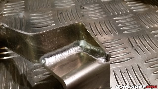

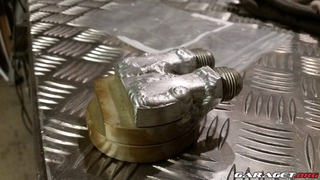

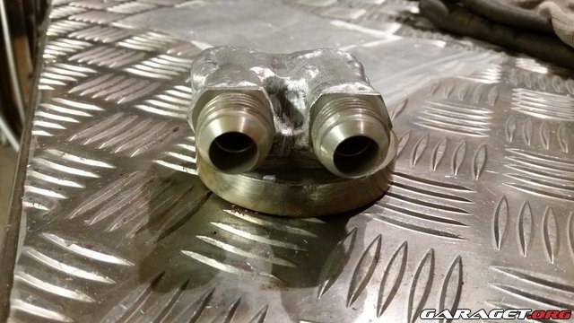

Såhär började det i alla fall, dåligt med plats runt motorn gör att en skarp 90 graders lösning är enda utvägen
https://www1.garaget.org/gallery/images/110/109691/109691-8239135fbd01ae0b34595a4cee80a7db.jpg

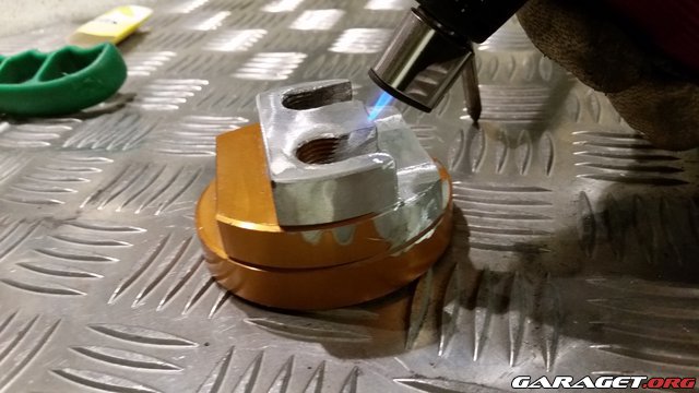

Jag är fortfarande nybörjare men jag vet att man måste värma upp alu när det är så mycket gods
och det som ska svetsas fast är väldigt tunt så ett par timmar på pannan och 5-10 min med en handhållen brännare så är det dags
https://www1.garaget.org/gallery/images/110/109691/109691-3f033497d6599e6793fd967f6fa80ed7.jpg
Efter en stunds slit så ser det ut som man hällt aluminiumet på grejorna
https://www1.garaget.org/gallery/images/110/109691/109691-744be82317944fd00126d65fbe21373a.jpg
Men svårast va att svetsa emellan anslutningarna då ljusbågan vandrade hela tiden.
Spelade ingen roll hur jag ställde in svetsen.
Tror att en 3 fas är stabilare när det gäller vid sådana tillfällen
https://www1.garaget.org/gallery/images/110/109691/109691-9f05f18e931cc56d5f49b89d1c2a3fd3.jpg

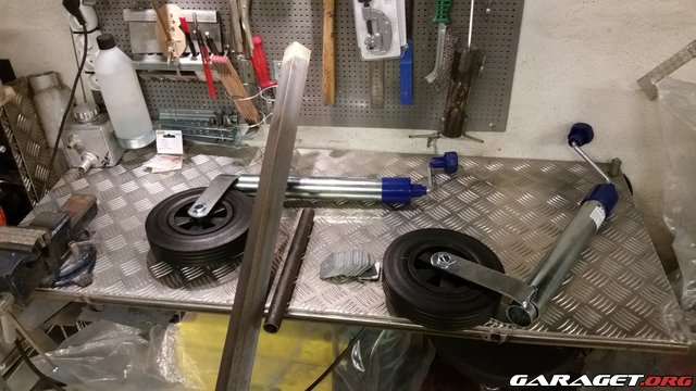

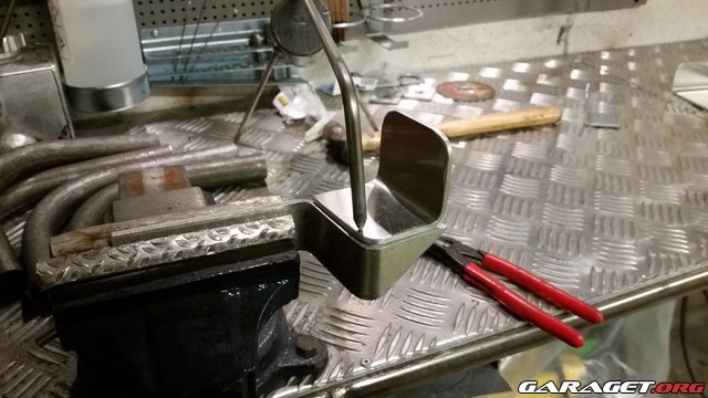

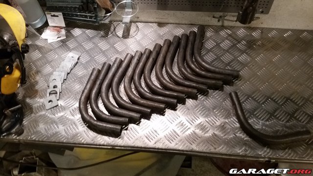

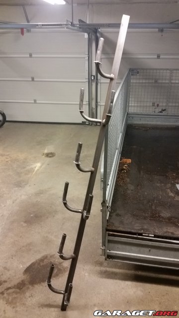

En bit vinkel järn och en liten rörstump (finns fler rörstumpar), tanken är att hänga upp några stödhjul till släpkärror istället för att dom ska ligga och kälka runt på golvet
https://www1.garaget.org/gallery/images/110/109691/109691-4fc444e42701d416eb20fd73225e39ee.jpg
Med hjälp av Baldrik här på forumet så fick jag bockat några rör bitar
https://www1.garaget.org/gallery/images/110/109691/109691-724129d7e2e7336e825386c7329844bf.jpg
Så här blev det, inte 100% rakt här och där men här är det funktion före skönhet som gäller
https://www1.garaget.org/gallery/images/110/109691/109691-d4c4d3bc5f863318458f1bda41d1584e.jpg
Upphängt och klart
https://www1.garaget.org/gallery/images/110/109691/109691-d110989813bc70e425dd6b1255f24e5f.jpg

Punktade ihop lite skrotbitar
https://www1.garaget.org/gallery/images/110/109691/109691-d8bc9fb86a0b76f679abba630a34cf8c.jpg
Har man tight passform så kan man svetsa ihop två plåtar utan tillsats, ser helt ok ut.
Men framför allt så ser man att det smälter ihop väldigt fint
https://www1.garaget.org/gallery/images/110/109691/109691-bacaf8970241a58a382170206f83c0e4.jpg
Men när jag kör med tillsats så blir det ingen fin yta, har kollat på diverse klipp på tuben och gör som dom säger
men vet inte vad jag gör för fel.
Jag har jättekort ljusbåge, nästan ingen vinkel, och även provat att köra upp gasen till 15 L/Min utan resultat
Testat olika tempo för att minimera värmeutvecklingen
https://www1.garaget.org/gallery/images/110/109691/109691-fe9ca1a88f589e108ce5b1a673f07962.jpg
https://www1.garaget.org/gallery/images/110/109691/109691-ff751abb5a4532cee5f15da28122bfd8.jpg
Här så ser den okej ut men jag har inte gjort något annat än att köra utan tillsats igen
Provat att köra med puls här oxo
https://www1.garaget.org/gallery/images/110/109691/109691-ca502c2e60188efc977807fdc0b8d029.jpg
Min tanke är tillsatsen men jag får undersöka lite mer.
Sen testades det även puls på alu och la en sträng innan jag packade ihop för dan.
Lyckades såklart att köra wolframet i svetsen 2 Gånger   sad
Och inte nog med de så gjorde jag inte rent tillräckligt noga på undersidan så det flöt upp smuts i svetsen
https://www1.garaget.org/gallery/images/110/109691/109691-05ff71df86c4902ec7b40ac386881c0b.jpg
Lite aceton gör gott
https://www1.garaget.org/gallery/images/110/109691/109691-783d907aefd68ae3639621d0ec95561a.jpg
https://www1.garaget.org/gallery/images/110/109691/109691-95853cf459fe0be46ff49528f4d178de.jpg
Några förslag varför svetsningen i det rostfria blir som de blir så skriv en rad...
Det var allt för idag.
//Peter

Du bör ha15 graders slipning på volframet... 30 totalt alltså.. den yttersta spetsen putsar du av.. du ska slipa längs med stiftet.
En tumregel är 1L gas per mm utstick beroende på vilken kåpa du har. Så sänk gasen ner till 10 iaf.
Att det blir sämre yta (mörkare) beror på oxider... kan ha mycket att göra med hur du tillför tillsats vilken svetshastighet du har och så klart strömmen.
Prova att Öka strömmen och hastighet och ta aldrig ut tillsatsen från skyddsgasen under tiden du matar.

Jag ska prova igen.
Jag har redan gjort det som föreslås.
*Har justerat gasen allt imellan 5-15 L/Min
*Testat olika hastigheter
*Kör med pedal och provat 50amp till 120 amp (matrial 2mm plåtar)
*kört med lång ljus båge (10mm) och kort (mellan doppat wolframet och 1mm) big_smile
*Tillsatsen har jag tagit allt från långt ur gasskyddet (5cm) och så när att det smälter till en liten boll (5mm)
Men jag ska kolla närmare på orsaken då jag får en fin yta utan tillsats.
Ska köpa annan tillsats och prova på nytt.
Tack för tipsen!
