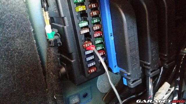

mellan den röda och svarta sitter en tunn kabel. vart har ni dragit den?
11 Inlägg
1 december 2013
den är kopplad till säkringarna i bagaget. https://www1.garaget.org/gallery/images/178/177577/177577-86b60ba8a1b3d0ff3cffd56923c699fb.jpg
21 761 Inlägg
1 december 2013
Mät om det är spänning från den säkringen hela tiden, dvs även när tändningen är helt avstängd. I så fall innebär det att slutsteget är igång hela tiden och drar ur batteriet. Den tunna kabeln ska bara ha spänning med tändningen påslagen. smile
