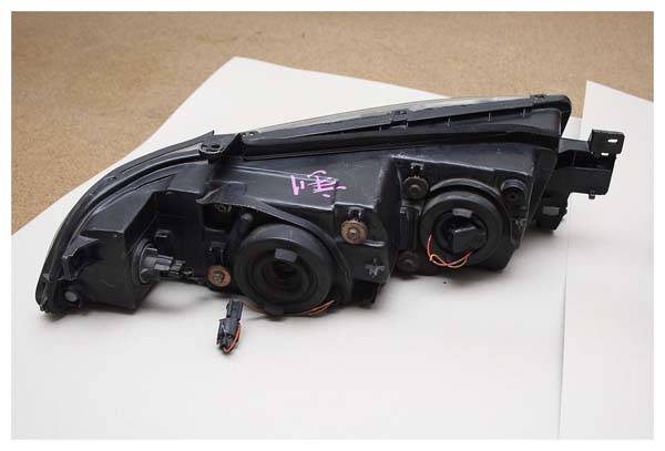

hmm ja det är vad jag vet, men vill inte gå:/ ja det e skittrångt i vänstra sidan, så försökte tom att öppna andra sidan, inget vidare och små händer har man inte direkt,
googlat runt lite på mina strålkastare och det verkar vara fasta lampor hmm för det är ju en sladd som går ut från strålkastaren:/
http://3.bp.blogspot.com/_sqSe4WcXGlY/SaeR-3sCPkI/AAAAAAAAACk/bTdvg4pNmIM/s1600/VR4+Galant+Headlights+03.JPG
6 039 Inlägg
2 december 2013
Verkar som att man ska ta tag i "gummiringen" och vrida motsols ca 90° och sen bara dra rakt ut för att komma åt lamporna.

det löste sej, det var bara  att ta bort det där gummiskyddet så fanns det under, tackar för hjälp
dock var det en annan sorts lampa, vilket kommer att fixas lite senare
