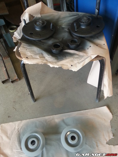

Fixade allt på den övre lagringen/tallriken i fredags dock inte hunnit lägga ut några bilder då för jag va hos min flickvän över helgen, men bilder kommer nu... Bättre sent än aldrig tongue

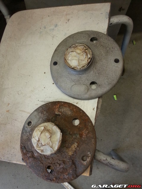

Dem började såhär.. helt rostiga å fula, sen fick det bli att knacka ur bultarna och blästra båda tallrikar wink
haha en stor jävla skillnad det blev redan efter blästringen! big_smile
https://www1.garaget.org/gallery/images/160/159280/159280-6d8dd544d9114fe5e7b7e46328fd7b46.jpg

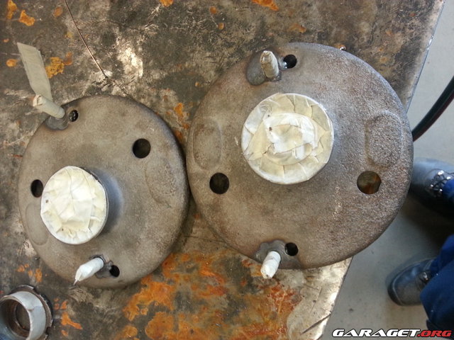

sen blev det att springa hem till 940in och märka ut vart de nya hållen skulle borras, sedan borra och pressa/svetsa i nya bultar smile
https://www1.garaget.org/gallery/images/160/159280/159280-ebe23753602780500312c4bcee164c80.jpg

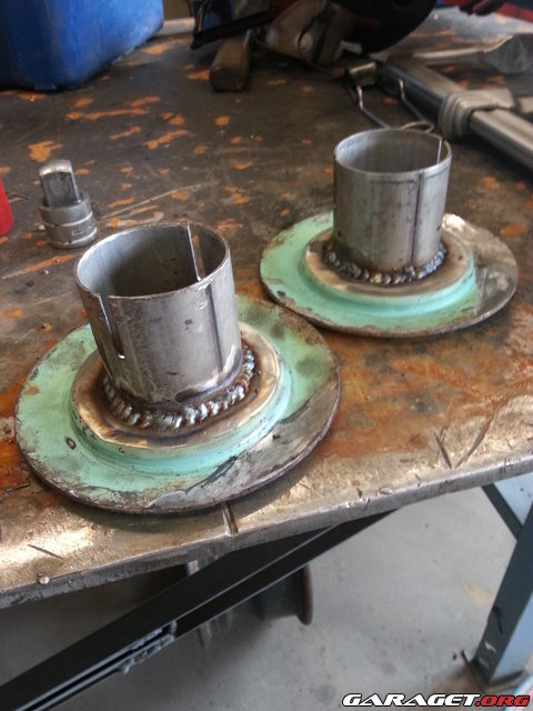

därefter tog jag tag i att modda dit en styrning i topplagringen för coiloversfjädern... det var ett helvete att få den centrerad ordentligt, fick svetsa om typ 2 gånger men blev nästan bra tillslut smile
https://www1.garaget.org/gallery/images/160/159280/159280-cfd26fc9ba977db9f30a94d778ca8550.jpg
sen fick det bli att grunda och lägga lite svart färg på skiten, ska nog spraya lite klarlack på allt med så det håller sig fint lite längre smile
https://www1.garaget.org/gallery/images/160/159280/159280-841cb338c85c2e03732a0154744a9434.jpg

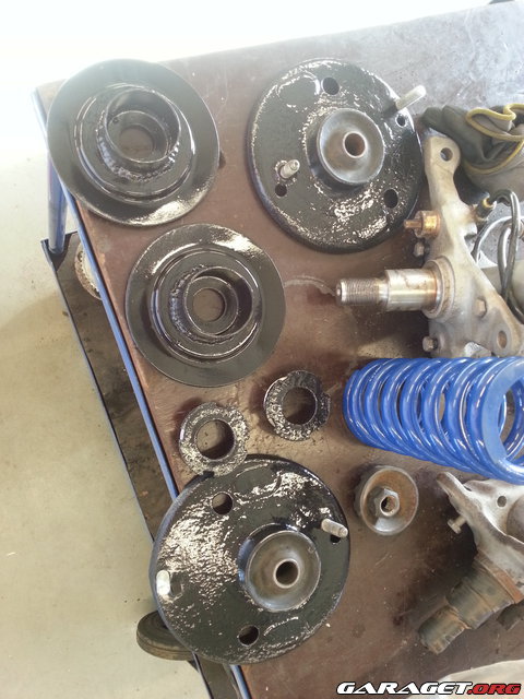

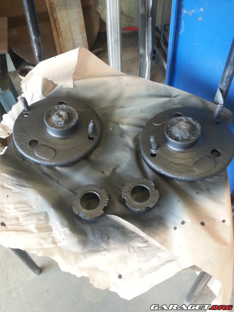

Tog en lite bättre bild på tallrikarna, haha sån jävla skillnad mot hur dem va när jag började smile men det är typ slut resultatet på alla mods å uppfräshning på övre delen av fjäderbenet, blir nog fint sen när man sätter ihop det smile
https://www1.garaget.org/gallery/images/160/159280/159280-20da853a81228b19639f9f53025ed532.jpg
inte mycket kvar att göra innan coilsen är klara nu, bara blästra färdigt andra fjäderbenet och sen väntar dem på lite lack! smile

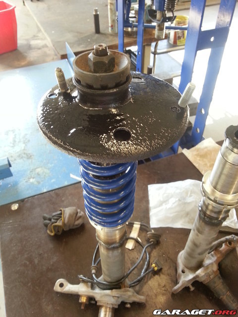

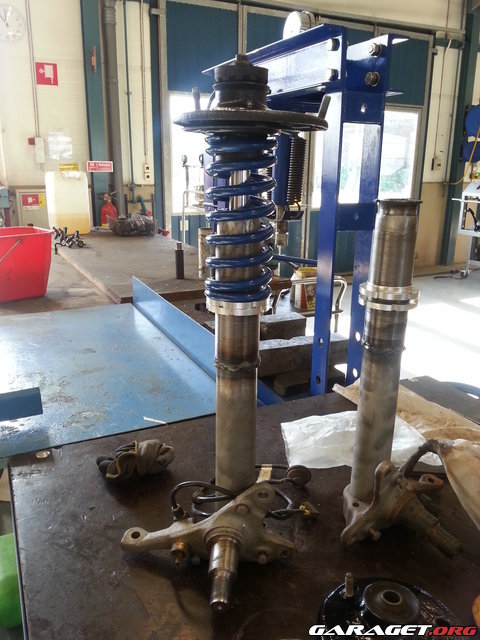

har även satt ihop coilovers för första gången igår för att se hur det blev, och jag är nöjd! smile bara väntar på lackering nu sen är dem helt klara och ska monteras tillbaka på 940in!
https://www1.garaget.org/gallery/images/160/159280/159280-c00dfd48fa4ec6ec2637fbb33b8d3585.jpg
Hjälpfjädern sitter inte på plats men det e ba provmontering så slängde ihop allt utan den smile
https://www1.garaget.org/gallery/images/160/159280/159280-0569ca2995ca6b6e43426be769426a69.jpg
