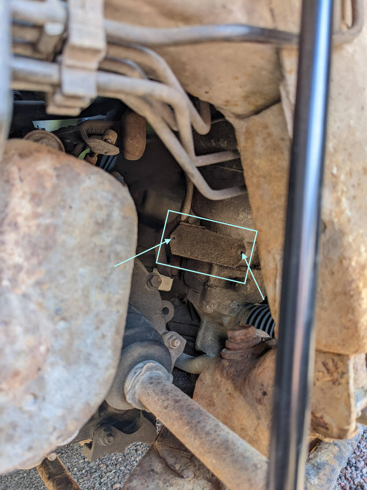

Vet att svaret är lite sent men om det kan hjälpa andra har det ju uppfyllt sitt syfte ändå. Hade exakt samma problem med min dotters C3a 2004, lättstyrd åt höger mer normal eller tyngre åt vänster. Efter lite efterforskning på nätet så har jag löst felet på dotterns bil. Tydligen är sensorn på servostyrningen känslig så en påkörning kan få den att reagera felaktigt. Och ja det finns en potentiometer som går att justera för att åtgärda problemet och den är ganska enkel att komma åt utan att demontera halva bilen. Se även bifogade bilder till texten!
Bild 1 - Lyft bilen och plocka bort vänster framhjul. Vid pilen sitter lådan med potentiometer.
