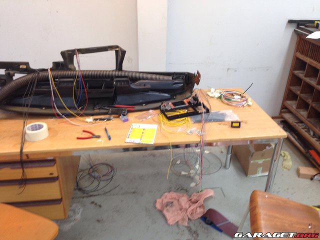

Har fått installera mitt värmepaket och gjort iordning instrumentbrädan för montering imorrn smile
Gjorde en plåt och skröv fast mot torpeden som jag sen skröv fast värmepaketet i smile
https://www1.garaget.org/gallery/images/68/67703/67703-015f6fad272ae44586d4db2dfa3484ff.jpg
Klippte ut plåtar som passade i org ventkanalerna, gjorde hål i dem och svetsade fast lite rörstumpar på smile
https://www1.garaget.org/gallery/images/68/67703/67703-ec7af1f9632583d68371385dfa35420f.jpg

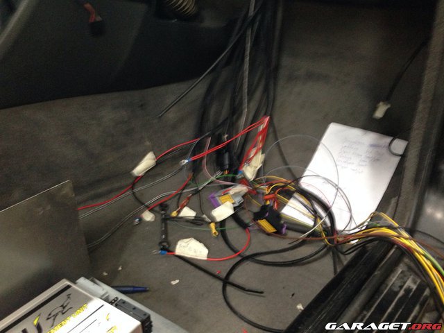

de händer inte mycke men de händer lite ibland iaf tongue
Bilen står nu på hjulen och skall förhoppningsvis inte behöva upp på bockar igen, fick upp avloppet tillslut smile
Sen börjades de med el historian tongue
Så just nu kopplas de sprut för fullt...
Väntar på tändspolar, bälten, an kopplingar och nuke fuelrail atm...
Fördelare bort och dit med en kamsync istället smile
https://www1.garaget.org/gallery/images/68/67703/67703-481ecc20a272df9fbcbc432771696af3.jpg
Såhär ser de ut på insidan, de är bara kablarna till spolarna som fattas då spolarna inte dykt upp ännu men dem kommer imorrn enligt posten smile
https://www1.garaget.org/gallery/images/68/67703/67703-b2f4edc0f227b118a9ccc379a77a5764.jpg

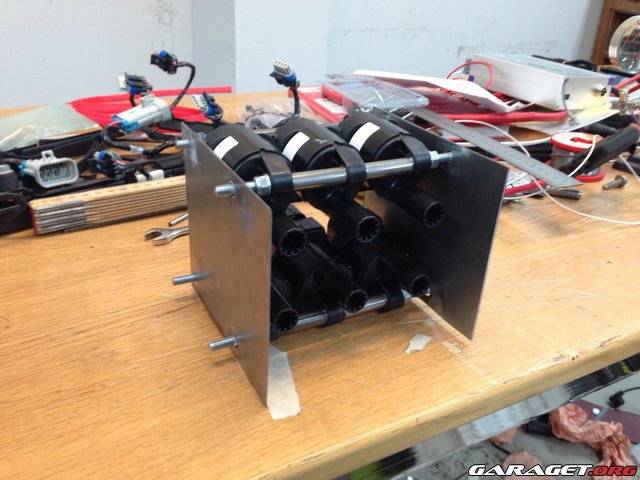

Sen har jag börjat o klura på var och hur jag ska montera tändspolarna...
https://www1.garaget.org/gallery/images/68/67703/67703-6d036550686b467d7028408084da1a1c.jpg
Så ser de ut just nu, kommer bli att göra en ny plåt till torpeden frammför kupe fläkten och där inne ska då spolarna sitta är de tänkt och göras hål i plåten så bara kablarna sticker ut.

129 Inlägg
28 mars 2014
#140
Snygg lösning för hållaren till tändspolarna!
