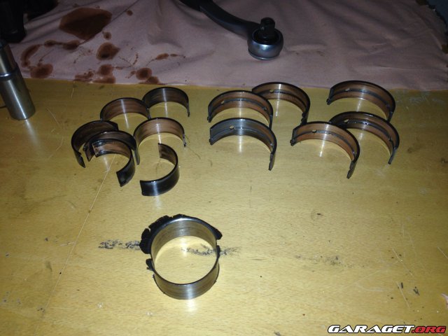

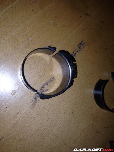

Tack vare megaskvätts autofyll funtion så kördes alla lager ner och packningen for så har haft isär allt och bytt vev o stakar...
Så imorrn håller man tummarna att de håller ihop för då ska de fan mappas smile

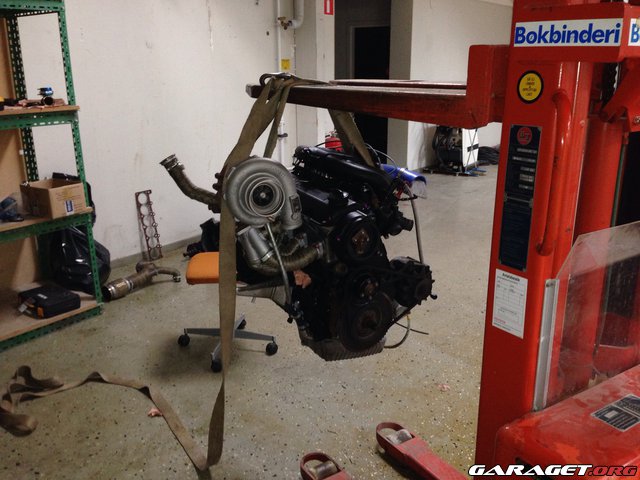

De börjar fan likna nått igen
https://www1.garaget.org/gallery/images/68/67703/67703-bbda02b223c97f457c7fd89b48f7687d.jpg
moroten i all sin prakt
https://www1.garaget.org/gallery/images/68/67703/67703-6fd9a0adfe609245d1e8da01c605b678.jpg
Vevlager på ettan
https://www1.garaget.org/gallery/images/68/67703/67703-16a240fdb4dd741cb0cced0d0d667552.jpg
https://www1.garaget.org/gallery/images/68/67703/67703-0c3c71c4b62d5b5c5e56196e2db61db8.jpg

Veven har bankat ut lagret i staken och på så vis har även lagret snurrat i staken så både vev och stake var skrot tongue
SÅ nu blev de en 323 vev istället så får man ju 2,6L istället o sen byttes alla stakarna för o va på säkra sidan smile

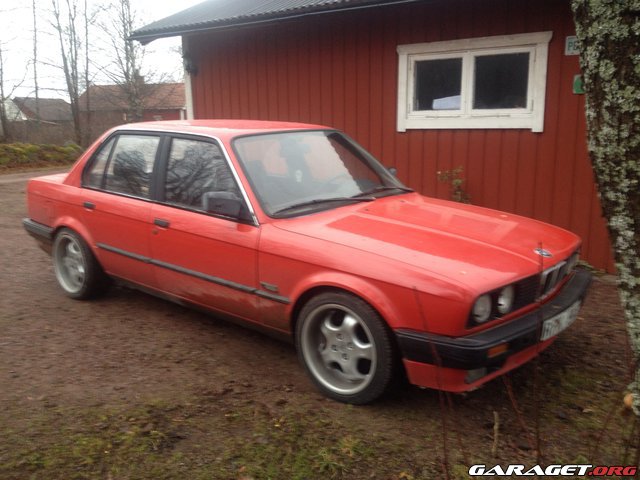

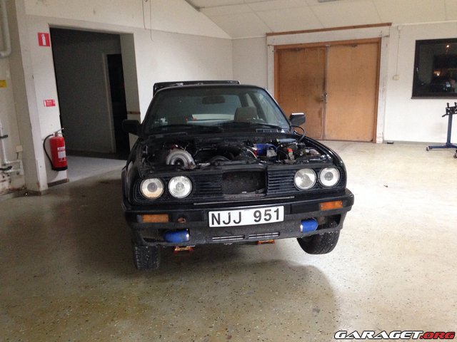

Kastar in lite bilder från föregående ägare smile
https://www1.garaget.org/gallery/images/68/67703/67703-50dbbafc49502af3dc8144f025d76e12.jpg
https://www1.garaget.org/gallery/images/68/67703/67703-baa924dc03a1083553722d200e75d02b.jpg
Trä möget ska ut på sikt tongue får väl bli nån form av sittastillstolar med...
