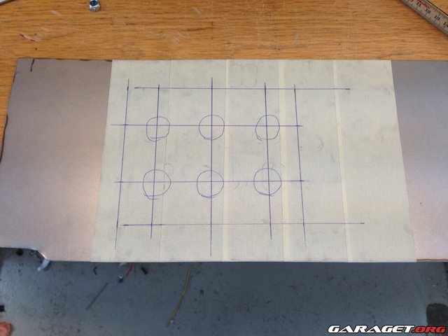

Kapade till en plåt som passar över hålet i torpeden där org plåten sitter frammför kupe fläkten, måttade sen in var hålen skulle borras för spolarna
https://www1.garaget.org/gallery/images/68/67703/67703-1a44c81b23ae236ab9a77cf4a964c98a.jpg
Såhär kom det till och se ut när hålen var gjorda (ganska bra precision med tanke på enkla verktyg)

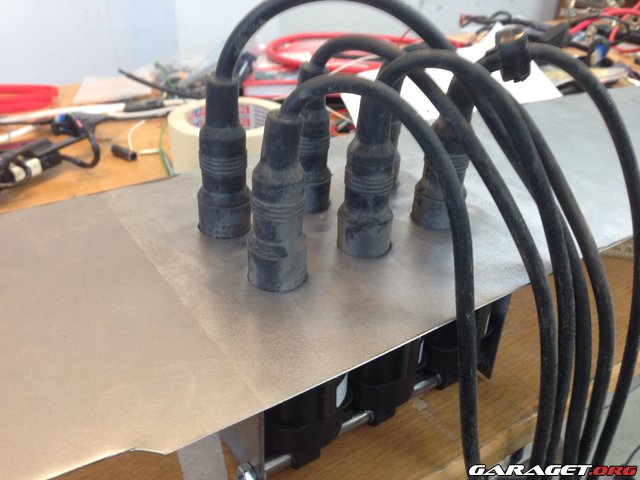

Borrade hål och svetsade på muttrar på insidan av fästet till spolarna, Här är det nästan klart bara lite finputsning av plåten i överkant.
https://www1.garaget.org/gallery/images/68/67703/67703-9cf219e6b8ee37c6ba119104e3868e48.jpg
Org tändkablarna funkar men är aningens för långa så blir nog nya i custom längd så de ser lite bättre ut

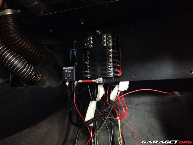

Har tagit ett litet steg frammåt iaf, de mesta av matning och jord är draget till sprutet, ska bara jorda el boxen och dra fram matning till reläet nu i princip smile

Har 12st jord + 12st 12v sen kör jag 100A relä som matar den och går igång med tändningen.

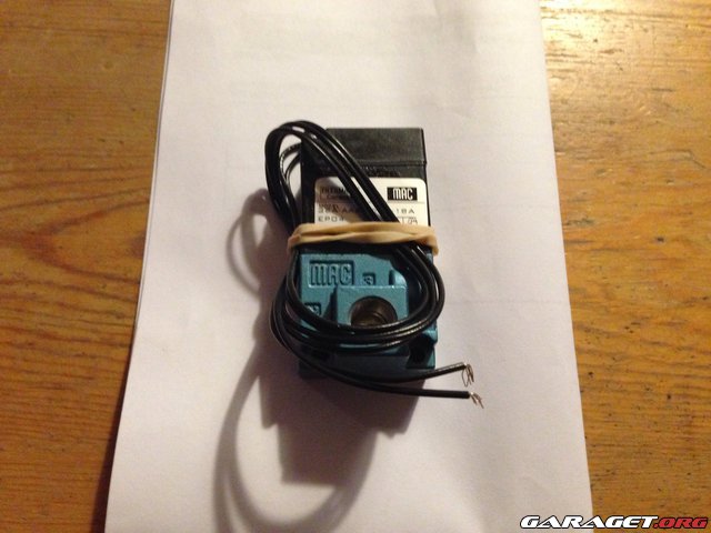

Sen kom de en laddtrycksventil som ska installeras smile
