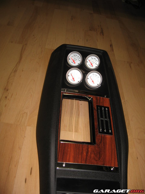

Inne i bilen sitter en liten löjlig panel med 3 små extramätare, eftermonterad och ful som fan. På camaro kunde man få 4st extramätare framför växelspaken - snuskigt snygga men precis lika dyra sad
Så det blev ett mellanting, en modern modellanpassad panel för 4st 52mm mätare som kommer att hamna framför växelspaken så jag få lite bättre koll på temperaturer och oljetryck. (lånad bild)
