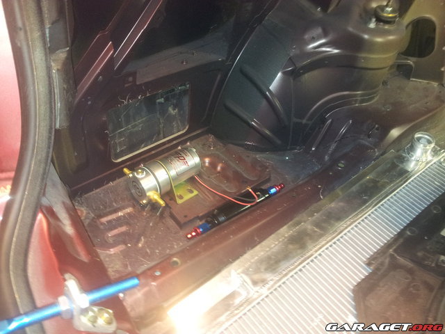

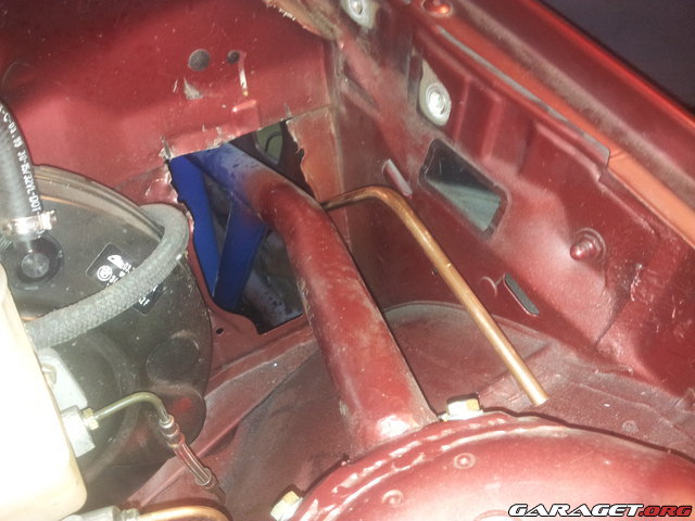

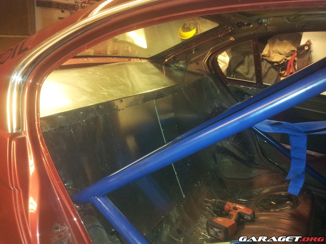

Hänt lite som e värt o fota! Mest varit planering och tänkande/problemlösning nu i veckan! Men saker börjar falla på plats förutom diffen! Fick hem den och det visade sig att 2 kuggar var av på kronhjulet plus att det var en ombyggd diff från typ en 320 så den minsta diffen av alla 3 stegen det finns av e46 diffar. Den jag har orginal e snäppet större sen kommer m3 diffen. Så vi har bestämt oss för att bygga om orginal diffen till en rampdiff!
https://www1.garaget.org/gallery/images/152/151279/151279-3c38ef53efb3223dcbabcbac97230eb1.jpg

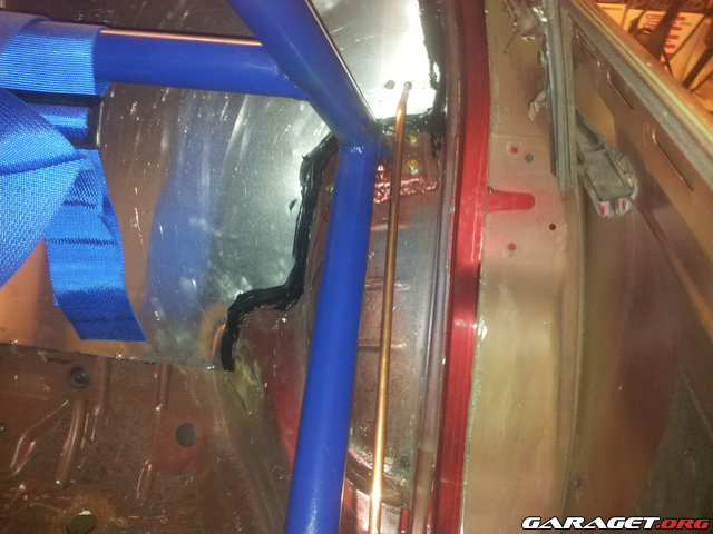

Brandvägg klar och tätad med rutlim!
https://www1.garaget.org/gallery/images/152/151279/151279-539529b0eb911c31fef7b09ef6e95db1.jpg
Dragbilen/daily drivern klar inför sommaren och ställs på i veckan!

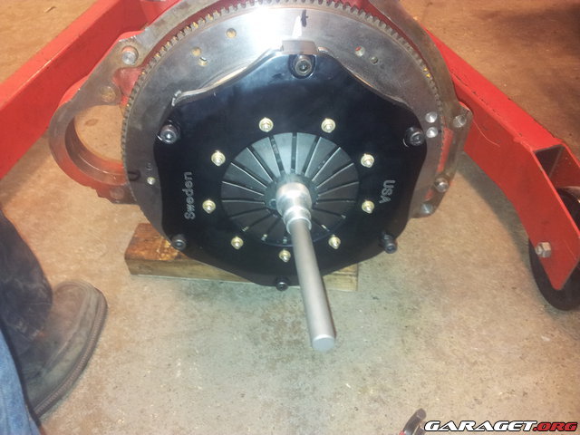

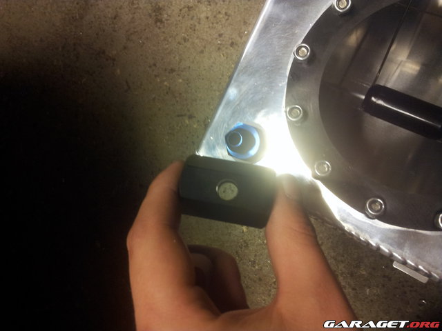

Hänt lite i helgen!
Började med att passa in låda o motor så att lådan passar, blev skitbra!
https://www1.garaget.org/gallery/images/152/151279/151279-a3314eeef187e729296646bb4b574b6f.jpg
https://www1.garaget.org/gallery/images/152/151279/151279-4ebf762a77b87f2acea84f7033d45731.jpg
kopplingen centrerades
https://www1.garaget.org/gallery/images/152/151279/151279-a61a25d474e435c9f7de80f13b26d552.jpg

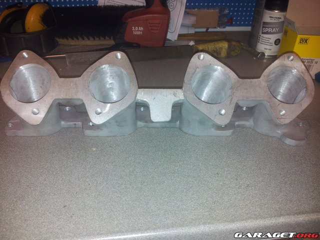

Här är insuget från förgasare till motor, portat och fint!
https://www1.garaget.org/gallery/images/152/151279/151279-0049069c5254605faa6cd24e83625a72.jpg

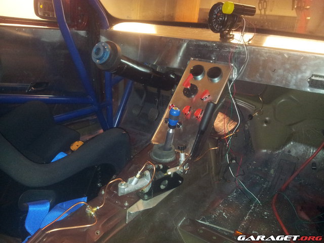

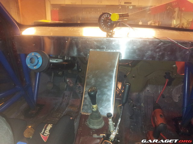

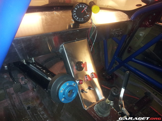

Bockade till lite plåt och gjorde utökning av instrumentpanelen
https://www1.garaget.org/gallery/images/152/151279/151279-aa98f8097e96484501672267c52e3064.jpg
slutresultat!
Ovanför knapparna skall 2 mätare sitta för vatten och oljetryck!
Börjar närma sig att hiva i motorn nu! Ska bara ha på en ny slavcylinder på lådan sen e det dags! taggad!

Blir ju skitfint! Bra jobbat!
En fråga; Har du köpt vippströmbrytarna och startknappen på biltema?
Jag hade såna och dom går sönder fort och på det viset att dom blir slapp så bilen stängde av sig rätt va det va!
Och sen måste jag säga en sak: Rengör kameralinsen!! smile

har köpt dom på rallyshopen och det var egentligen ingenting som dom säljer utan han hittade dom i sina lådor, när jag kom hem insåg jag att de var från biltema så får köra med dessa sålänge och hoppas på det bästa! Märker jag att dom börjar bli kassa får jag sätta dit riktiga:)
Tror jag ska börja fota med systemkameran istället för märker att mobilen inte håller måttet:(

Angående brytarna så var det just det som var grejen, jag hann inte märka att den var dålig innan den helt plötsligt under färd pajade o bilen dog...

jaja får se byter nog ut dom så snart som möjligt men dom var va på tills den e uppstartad medmera

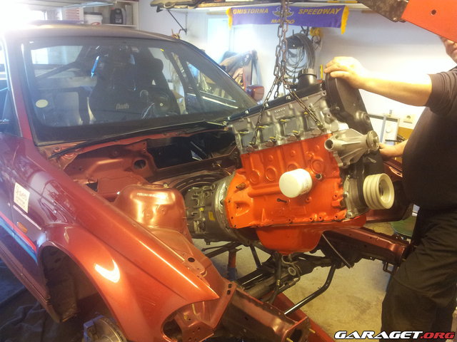

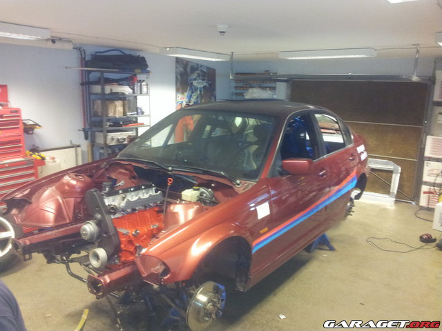

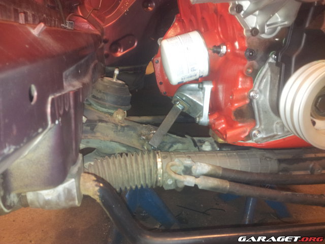

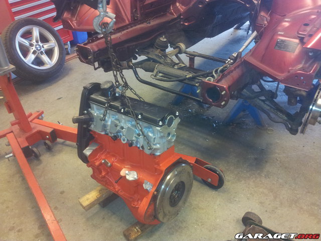

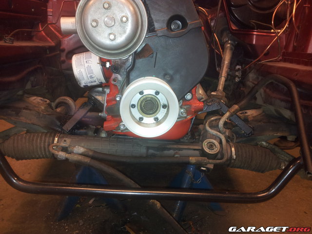

Då har det gjorts en del i veckan! Motor och låda är i!!! Vilket steg frammåt! Det gick väldigt lätt att få i det och inga problem alls:)!
Till det roliga.. bilderna!

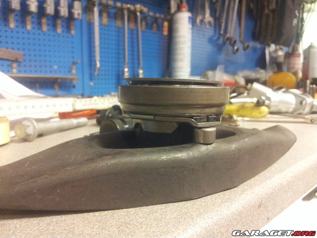

https://www1.garaget.org/gallery/images/152/151279/151279-7a4e9b4c3a8188e29c32d291ee76e65b.jpg
fick börja med att höja upp urtrampningslagret så det skulle passa till kombinationen volvomotor och zf låda!

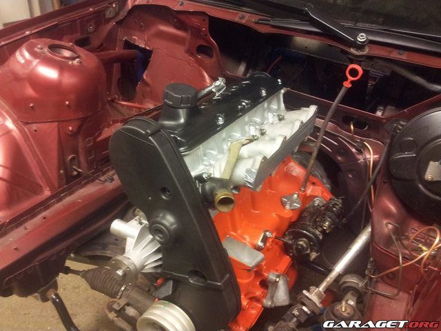

https://www1.garaget.org/gallery/images/152/151279/151279-b4c69dfd2b26c87d8502f276850b41e9.jpg
Sedan hissades motorn i och inpassning började!
https://www1.garaget.org/gallery/images/152/151279/151279-c906b11f0f2e7e9b147334d62dfe7b46.jpg
motorn påplats med insug! Nu börjar inpassning och byggnation av motorfästen!
https://www1.garaget.org/gallery/images/152/151279/151279-4dd1226c2389abb0b0a23b48b523d077.jpg
Blev riktigt bra med den ombyggda lådan! Shortshiften är verkligen kort och stegen är riktigt distinkta!
https://www1.garaget.org/gallery/images/152/151279/151279-e52d833b84c2bfb21a6cda211b8dbad3.jpg
Ett motorfäste är klart och nästa motorfäste är påbörjat!
Imorgon är det elmia och på söndag kör vi igång igen! Då ska det sista fästet svetsas klart och sedan ska vattenrör börjas dras!

SÅÅÅ ännu några dagar avklarade i garaget.. just nu spenderar jag mer tid där än vad jag gör någon annan stans.. men det har jag verkligen ingenting emot! Fått ihop motorfästena iallafall och börjat dra ledningar till soppan! Även byggt fäste till kylaren och kollat vart tank, bränslefilter och soppapump ska sitta! Kommer bli en bildbomb nu men det har ni väll inget emot wink
https://www1.garaget.org/gallery/images/152/151279/151279-e96fe406682d52e148a141f762dc1b15.jpg
Såhär ser det ut just nu lite översiktligt!
https://www1.garaget.org/gallery/images/152/151279/151279-5febc13c80483f9b49bf560c8571a777.jpg

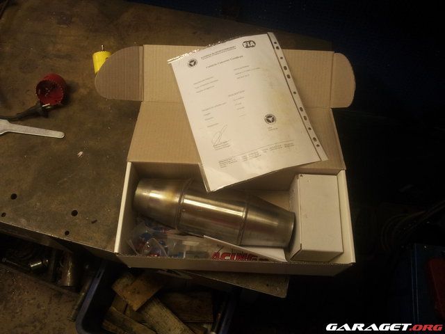

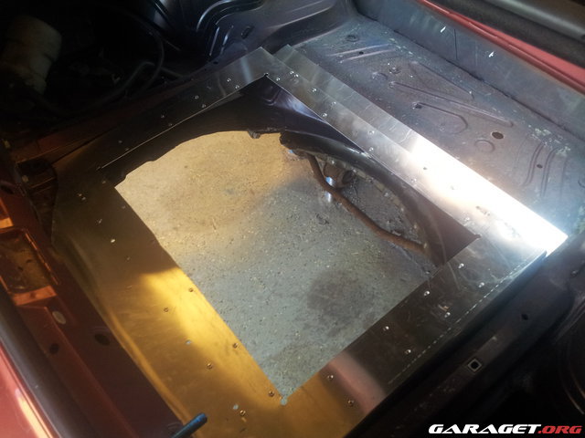

Fick paket från KL för någon dag sedan vilket skyndar på bygget! Det innehöll racekatt, rollover ventil, An kopplingar och soppafilter!
https://www1.garaget.org/gallery/images/152/151279/151279-777b7bb91a04b681fc786adc5b4ba94e.jpg

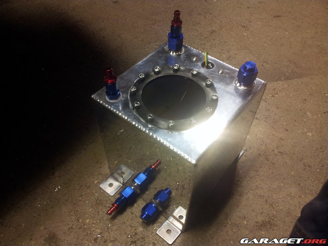

Rollover ventilen, för er som inte har koll på vad det är så ska jag förklara. Denna ventil sätter man i tanken istället för luftventilen, Där finns en kula inne i som lägger sig och stoppar luft flödet in i tanken om man lägger bilen på taket vilket gör att pumpen inte kan suga något bränsle från tanken som gör att det inte sprutas in mer soppa ifall det skulle börja brinna!
https://www1.garaget.org/gallery/images/152/151279/151279-616c6cec52e15943caad3ef78508856c.jpg

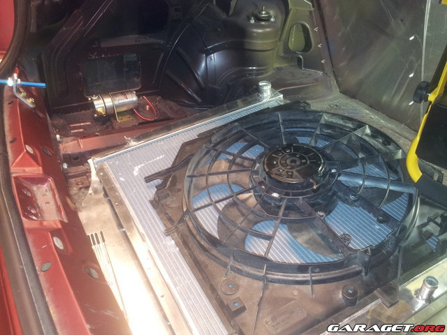

https://www1.garaget.org/gallery/images/152/151279/151279-2a73e949eb5e19ab5e070ff54eed77ac.jpg
Kylningen plus att ni ser soppapump och lite av soppafilterts placering
https://www1.garaget.org/gallery/images/152/151279/151279-7d90a02622754c87b9833377ced2734c.jpg
Bättre bild på pump o filter
https://www1.garaget.org/gallery/images/152/151279/151279-90abda5d03d5b383ebe5e2d0418d7f39.jpg
Röret till bränsleretur mynnar ut i motorrummet
https://www1.garaget.org/gallery/images/152/151279/151279-52fb9685a0aa1d62250c7bce2c5a3560.jpg

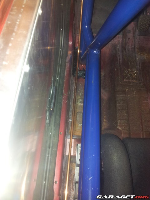

Här går det längs med stolen
https://www1.garaget.org/gallery/images/152/151279/151279-8f410ea14280ecd2f7a88d91dd1b9f61.jpg
Bakom stolen och in i brandväggen

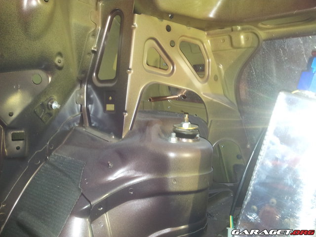

https://www1.garaget.org/gallery/images/152/151279/151279-82a0ea4a2d51202c9ab566a8becd14b5.jpg
mynnar ut i bagageluckan, sedan blir det slang mellan tank och rör
https://www1.garaget.org/gallery/images/152/151279/151279-c318c105b69a302d67857154eb3d69c8.jpg
Bild på motorfästena, svetsade direkt i balken så det blir helt stumt!
Känns som om allt flyter på riktigt bra och vi kommer vara klara precis till säsongs-starten i höljes!

Gött med an kopplingar!
Kommer sitta ett 45graders påfyllningsrör där locket satt innan
http://www1.garaget.org/gallery/images/152/151279/151279-2a73e949eb5e19ab5e070ff54eed77ac.jpg

http://www1.garaget.org/gallery/images/152/151279/151279-82a0ea4a2d51202c9ab566a8becd14b5.jpg
