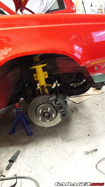

Två månader gick visst fort!

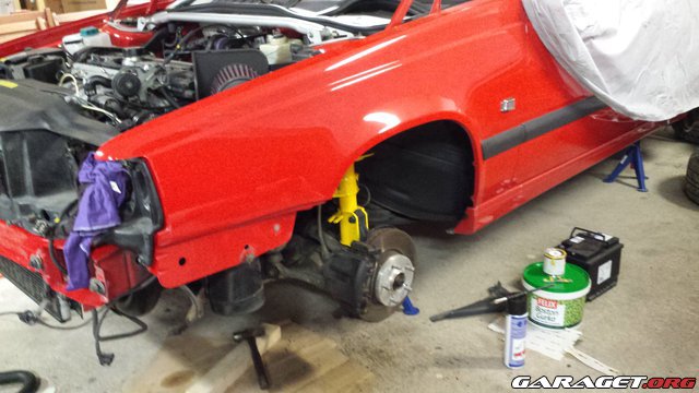

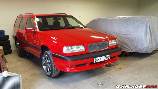

Bilen står nu avställd i "nya" garaget och börjat rivas ner. Låter bilderna tala.
https://www1.garaget.org/gallery/images/131/130674/130674-0479a33c2f788619bc744b1f24b6a53c.jpg
Uppe på pallbockar, 850XCR

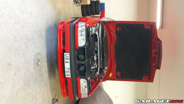

https://www1.garaget.org/gallery/images/131/130674/130674-3a57368b9d4e66cc84fc4d24ae113933.jpg
Öppnade huven, bilen välte?

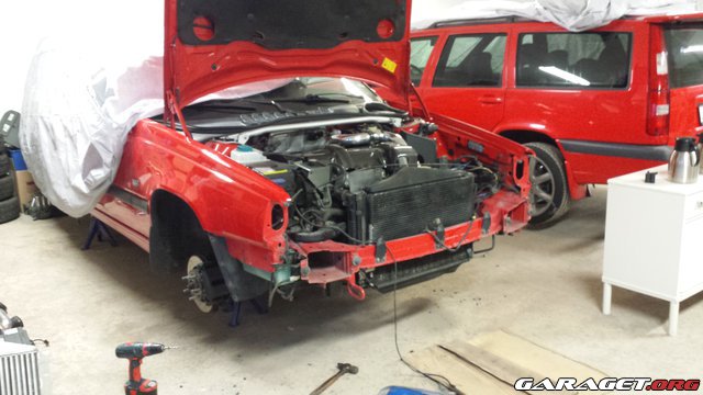

https://www1.garaget.org/gallery/images/131/130674/130674-647686381df467cfe9bdb09fc0e38802.jpg

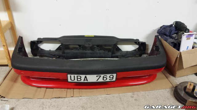

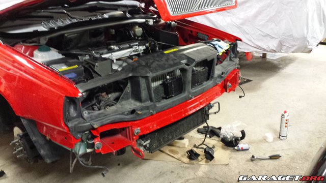

Tillbaka på rätt köl igen, och demontering av front för IC-byte inledd smile

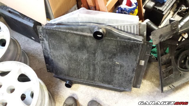

https://www1.garaget.org/gallery/images/131/130674/130674-b02b91eee6514903825bec78aaa20333.jpg
Front, frontkorg, krockbalk m.m fick flytta på sig för att komma åt intercoolern.
https://www1.garaget.org/gallery/images/131/130674/130674-e369ff1d214999ba17ce504adbae936e.jpg
Nya fästen till kylaren för att kunna flytta den och ge plats åt nya intercoolern.

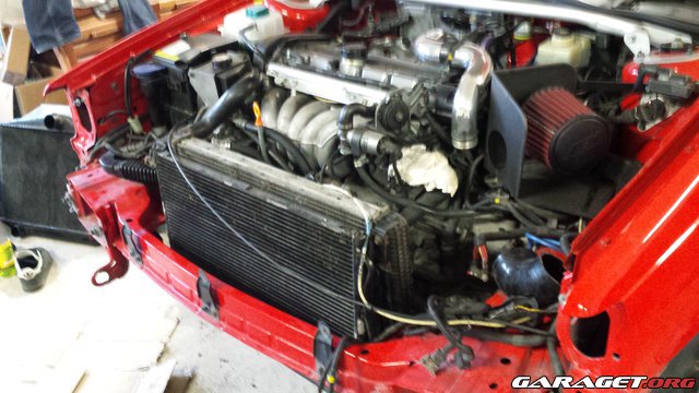

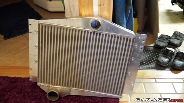

Intercoolern borta!
https://www1.garaget.org/gallery/images/131/130674/130674-953b0470e402dd7d5378988c888f7be9.jpg
https://www1.garaget.org/gallery/images/131/130674/130674-ba2aa13f248e5d7896d33a7e2fd656e3.jpg
Kylaren flyttad närmare motorn.

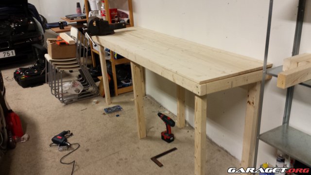

En arbetsbänk snickrades ihop till garaget! smile

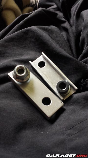

https://www1.garaget.org/gallery/images/131/130674/130674-41a04024999deea19e70007776614035.jpg
Nya fästen till intercoolern fick tillverkas, då de gamla var kapade smile
Så nästa steg är att montera IC´n, och sedan få ihop tryckrör etc smile

Är det så att man måste bort med intercoolern för att kunna byta kondensorn, ska byta den till våren då jag ska renovera AC:n på min?
Är det för att intercoolern var 60mm som du är tvungen att fixa nya fästen?

Ja väldigt nöjd med garageplatsen, och riktigt kul med fler som håller på där så man får lite motivation och inspiration big_smile
Nej kondensorn går att få bort utan att lossa intercoolern smile
Exakt så smile

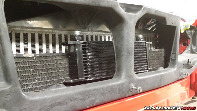

https://www1.garaget.org/gallery/images/131/130674/130674-79c157fd5db52f97759197e5445bc03c.jpg
Hängde dit frontkorgen och måttade lite med oljekylaren.
https://www1.garaget.org/gallery/images/131/130674/130674-2ce0eeda57f96e43cf1fbdd4f20bbd1d.jpg
Någonstans ungefär där kanske den kommer hamna.

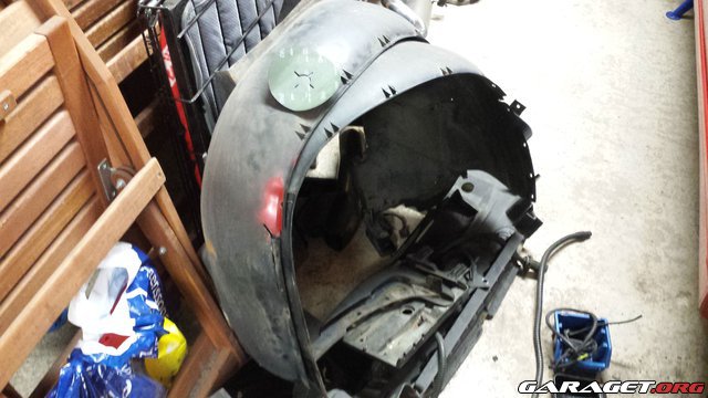

https://www1.garaget.org/gallery/images/131/130674/130674-5afa1459ff8b5669b179731d26b80354.jpg

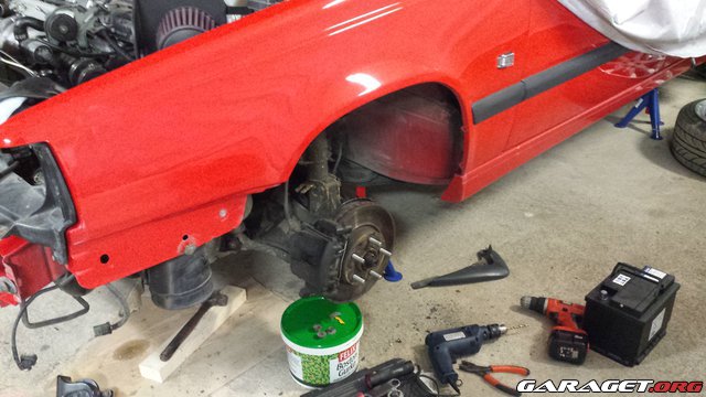

Ryckte loss innerskärmarna runt 2 tiden fredagsnatt....för mycket kaffe

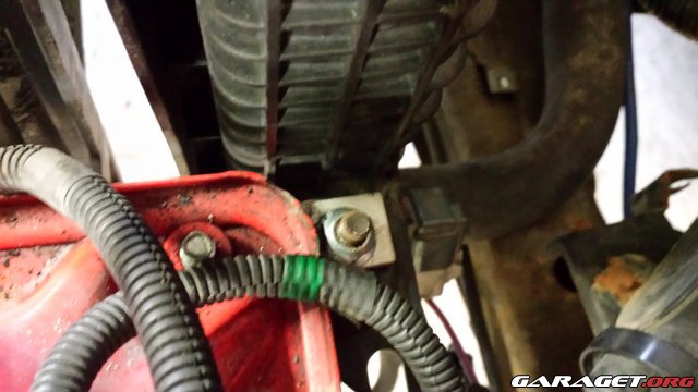

https://www1.garaget.org/gallery/images/131/130674/130674-83fb0cc69d046ded41a3d86543e93ff5.jpg
Lite Gevalia lättrostat hittades bakom stänkskyddet

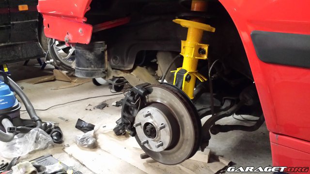

https://www1.garaget.org/gallery/images/131/130674/130674-e309b02ddb2b9f2a7a6d9bb29f6c7789.jpg

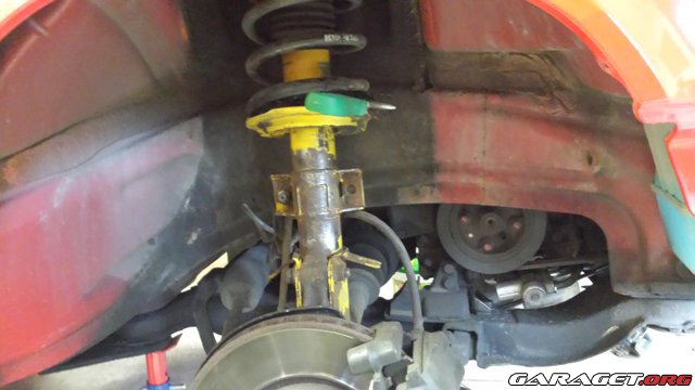

Bilstein-dämpare som någon stolle haft på svart färg på, som sedan löst upp originalfärgen och börjat flagna...usch usch usch
https://www1.garaget.org/gallery/images/131/130674/130674-18657d0f2be0fffa823052f1d39b6a07.jpg
Stålborste, sandpapper, dynamit och lite tålamod borde råda bot på detta?

Sådärja, lite bättre! big_smile Passade samtidigt på att lägga på nytt rostskydd i hjulhuset smile
