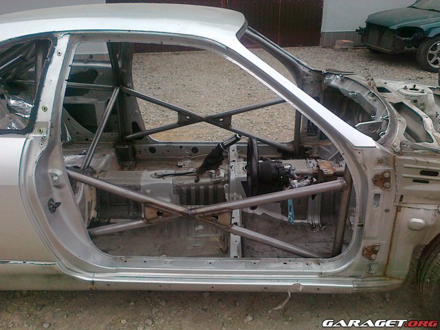

Update
Hej, alla har inte hunnit update på ett tag.. men det händer lite saker, buren är nästan klar
Snart börjar vi börja konvertering smile
Just nu får ni bara några bilder, resten kommer i veckan skulle jag tro big_smile

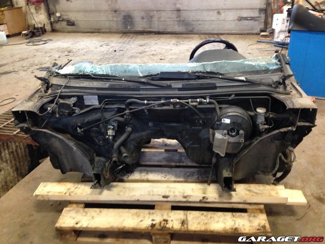

UPDATE
DÅ ÄR VI PÅ SPÅRET IGEN!!!!!!!
Nu har jag äntligen fått tag i alla delar jag behövde till LHD konvertering ;D
https://www1.garaget.org/gallery/images/158/157203/157203-c915dda73bc3efadac0736b51ca97e3b.jpg
Leverans från Sthlm!
https://www1.garaget.org/gallery/images/158/157203/157203-28f374eda7cf586dca0f491caf4b86a2.jpg
Halv s14 smile hehe
