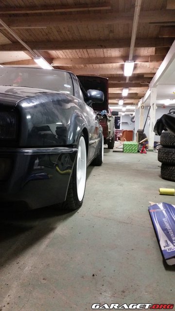

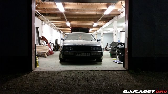

Nu har jag startat upp den iaf, och den går fint, tyvärr så övertempar den fortfarande, ska felsöka fläkten, relät och givaren.
fälgarna är på iaf och det blir tight bak, men lite valsning och sänkning så kommer det sitta som ett smäck! big_smile
