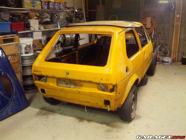

Här är en bilplåtslagare/billackerare som gillar mk1:or.
Nu har jag skaffat en ytterligare en mk1 -75 så man har nu två -75:or..

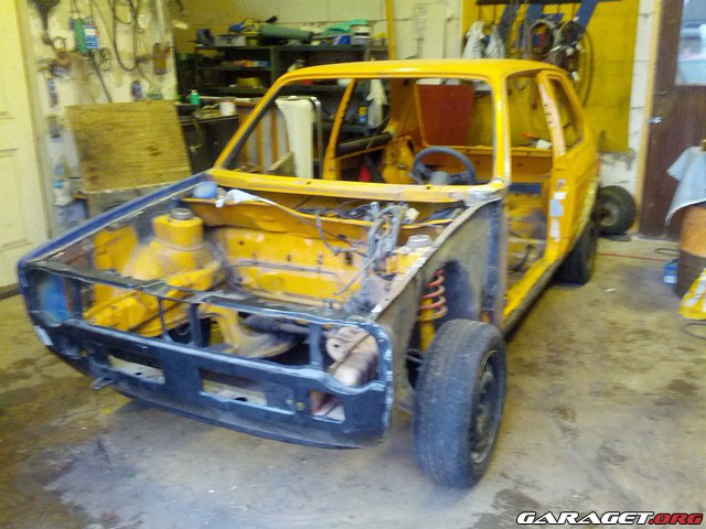

Men nu till saken. Jag köpte den senaste, en 75:a swallowtail i feb -11.
Av en kille som tappat motivation till en jääääääävligt bra pris..
https://www1.garaget.org/gallery/images/6/5627/5627-d102e68cbcf6d579c16967bff415bdbd.jpg
https://www1.garaget.org/gallery/images/6/5627/5627-98ea9eb7f35e508dcc5014d39053b54d.jpg
Det tråkiga va att den va isärplockad så en hel massa smådelar som saknas, främst motordelar.. Den va en liiiiten söt 1.1 motor med 4växlade låda.
Jag hade hoppats på att hinna få den funka till bug run 2012. Men ack den planen sprack på grund av många saker saknades..
och även 2013 sket det sig på grund av all jäkla husprojekt. men nu är allt avklarade med förbannade hus.
Men hursomhelst va jag fullt upp med husbygge sen va det ganska lugnt o så min elvaårige son tvingade mig att börja med mk1:an innan det blir försent.. Så
Jag drog ut min tumme från min arsle o satte igång..

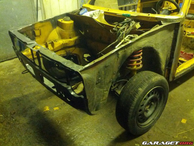

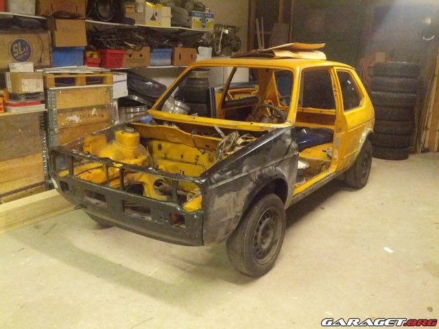

Så jag och min son började plocka isär bilen en lördagkväll i slutet av september.. Efter 3 timmar senare va bilen rensad..
https://www1.garaget.org/gallery/images/6/5627/5627-d3f7a65a17c6b2c632e7fc1a85c1e9f6.jpg
O så fick jag flytta bilen till min svärfar där fanns 3fas uttag medans min nybyggda garage inte har fått in 3fas ännu..
Jag hade ganska tur med bilen, rosten har inte fått mycket fäste på bilen..

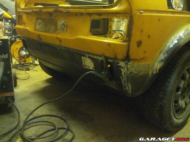

Jag fick byta framfront, bägge inneskärm främre del, tankhålet, bägge bakskärmar, bak nedre delen, samt lite några hål på golvet som jag fick bygga upp nytt..
https://www1.garaget.org/gallery/images/6/5627/5627-2dda5e30d97788d427dc913f819d9104.jpg
https://www1.garaget.org/gallery/images/6/5627/5627-dd0d6a1f42706a048af2b685dd39403b.jpg
https://www1.garaget.org/gallery/images/6/5627/5627-906002c1c32f66ddc912b2cbc6e44ba2.jpg

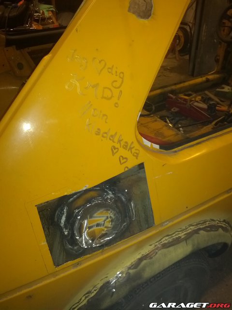

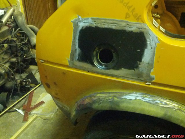

fick bygga nytt plåt runt om inre tankhålet.
https://www1.garaget.org/gallery/images/6/5627/5627-85f2ed3a89a191cf793cb20ad000bdca.jpg
ny plåt runt tankhålet.

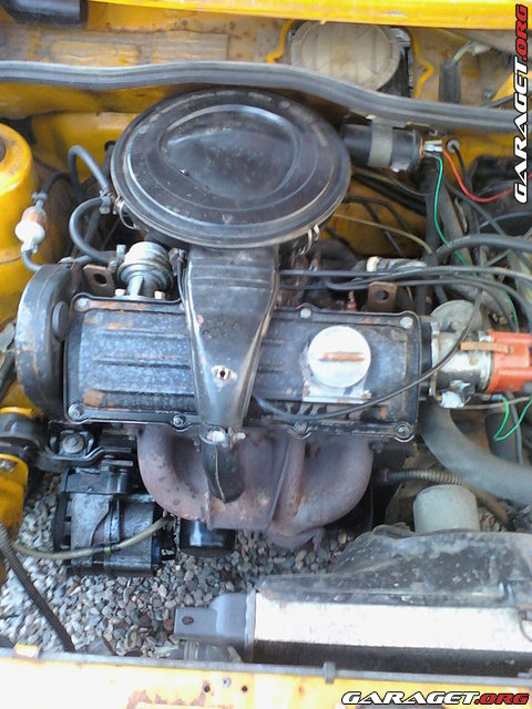

Och så motorn 1.1 ska även behållas o användas. Men är smått sugen på automat.. men ja orkade inte kolla upp om det ens fanns en automatvxl till den lilla motorn. så jag kör med original vxllådan.
https://www1.garaget.org/gallery/images/6/5627/5627-9a8c2e006fe78aff072981eb3a513c4c.jpg

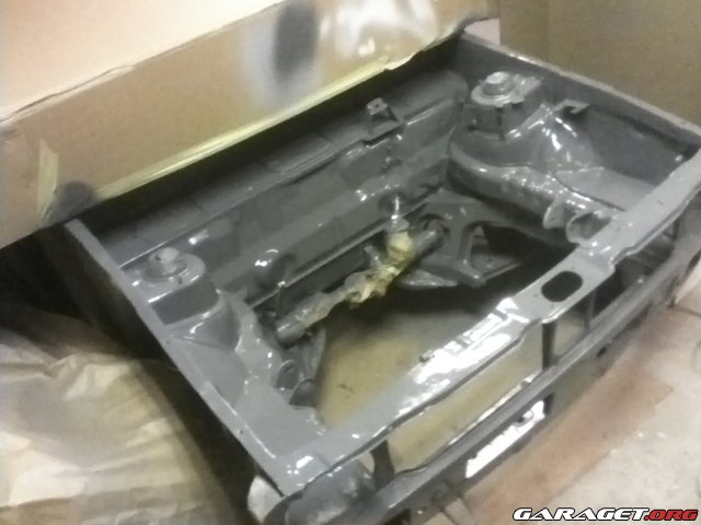

började slipa överallt i motorrummet och inne i kupén.
och lagt rostskyddsfärg samt grundslip..
och sen började jag slipa inför lack.
lackerade även ÖVERALLT inne till och med taket!!
och det blev 2 lager klarlack.. fan vad det blänker! <3

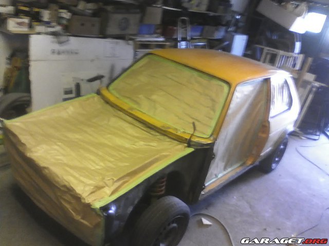

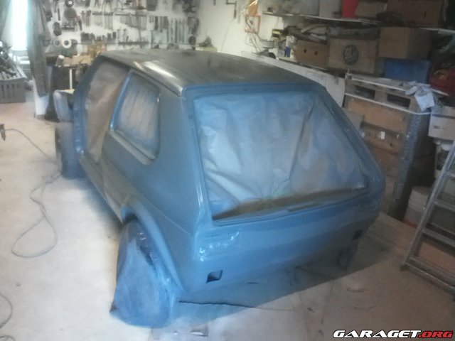

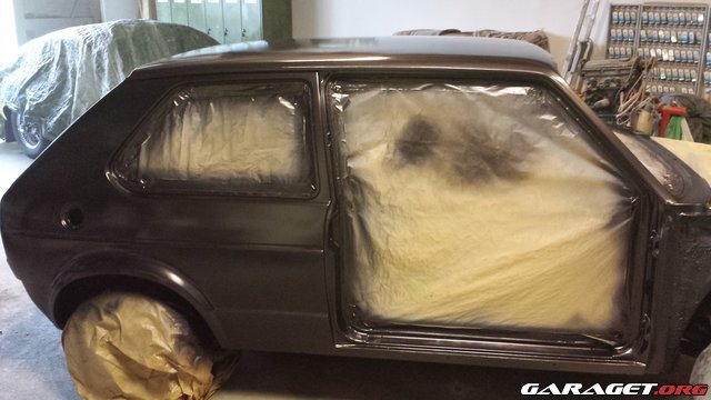

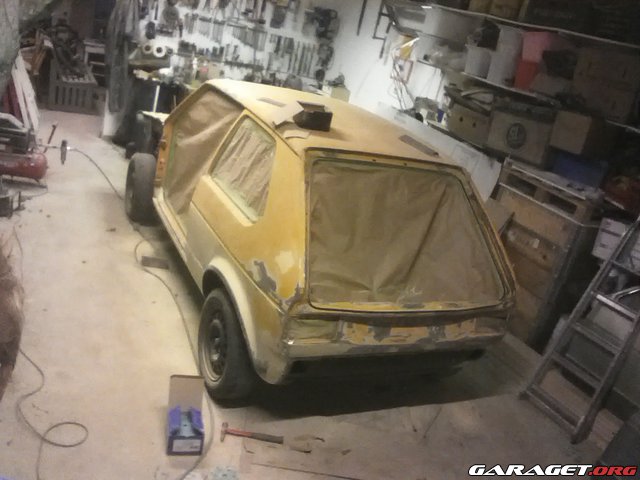

sen lät jag lack härda i 2 dygn så jag började maskera bilen:
https://www1.garaget.org/gallery/images/6/5627/5627-5ea7ef7321530fadde5833992cd1033a.jpg

och sen lade jag grundslip på bilen,
https://www1.garaget.org/gallery/images/6/5627/5627-1061cd32f206a23d5c31a4cc2b13a575.jpg

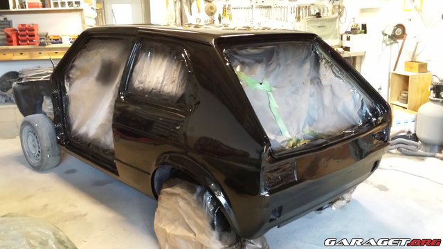

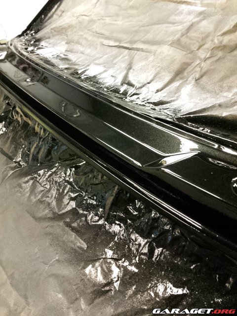

och så klart slipades bilen igen inför lack, och nu lades basfärgen,
https://www1.garaget.org/gallery/images/6/5627/5627-b13858963013e2700a8544a49bb7ad15.jpg

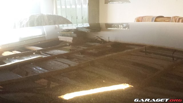

och massa klarlack <3
https://www1.garaget.org/gallery/images/6/5627/5627-8d7bd91ba514e58bc6a034e96f6dbbf4.jpg
närbild på klarlacket
https://www1.garaget.org/gallery/images/6/5627/5627-a8f9b54713309b7e354485622a5989f0.jpg
https://www1.garaget.org/gallery/images/6/5627/5627-c3cc4797540b7f2abda7adce9df37760.jpg
det är ju en garagelack så en hel del dammkorn får man på köpet såklart men dom ska jag slipa och polera bort sen när jag gjort mesta av återmontering, man vet ju aldrig, mycket kan hända att man gör nåt repor eller nåt otur.. så man kan polera bort repor oxå. ;-)

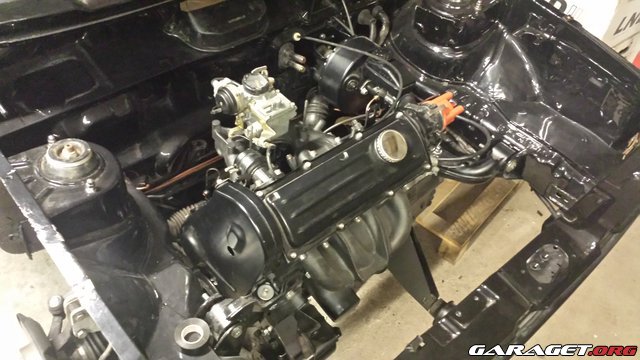

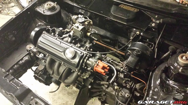

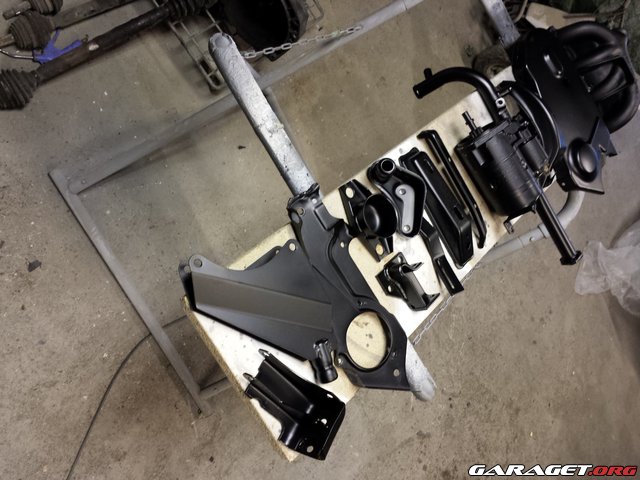

och så har jag också gett motorn samma behandling efter massa timmar när jag renjort allt på motor och växellådan, ni som varit med om det vet hur det är...
https://www1.garaget.org/gallery/images/6/5627/5627-7522240d8c6519568c6ce5b974071973.jpg
även detaljer slapp inte undan,
https://www1.garaget.org/gallery/images/6/5627/5627-c31c68b36c08b330eb2c063c1b9e60ed.jpg

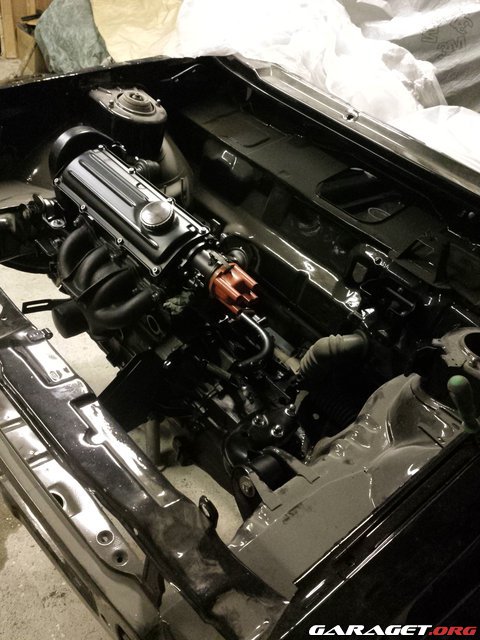

och sen monterade jag ihop motorn och bytte ut nästan alla skruvar till rostfritt insex skruvar. allt ny packningar monterades också..
en liten film på motorn som hängde på motorstativ:
https://www.youtube.com/watch?v=AzrFquk77zE

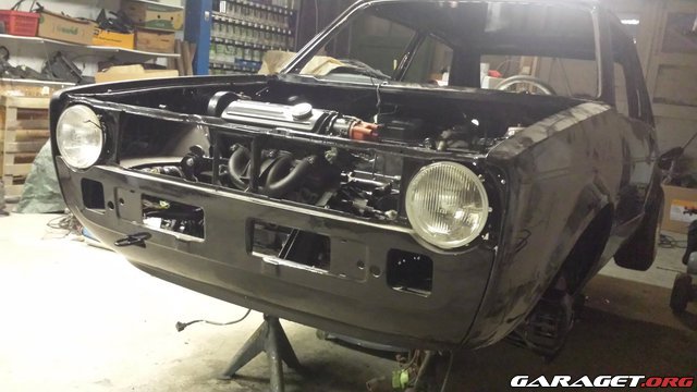

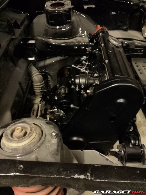

och monterade in motorn i motorrummet.
https://www1.garaget.org/gallery/images/6/5627/5627-6083e06d0b1cd2259fa424ca25e5fb9d.jpg
https://www1.garaget.org/gallery/images/6/5627/5627-adb5694f30a943daf172071f18b94bc0.jpg
https://www1.garaget.org/gallery/images/6/5627/5627-597dc2f326e94fec5f2c5dc351a628e1_large.jpg

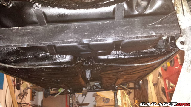

och så satte jag igång det tråkigaste av allt, underrede!
jag skrapade bort allt skit och tvättade rent allt, ja ALLT. och sen lade jag karrosskitt där jag har svetsats och även täta ordentligt överallt, sen avslutade jag med att spruta jääävligt mycket och nogrann underredsmassa,
https://www1.garaget.org/gallery/images/6/5627/5627-88a50e49fba2b02a4161210844bae7c3.jpg

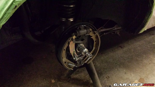

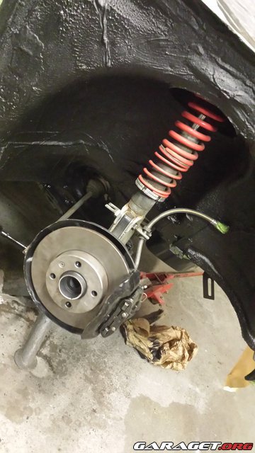

och tog bort bakaxeln och tank innan jag gav mig på underedsmassa, såklart! haha
blästrade allt och lackade dom oxå. och monterade in ny hjullager, bromsbackar, bromscylinder på bakaxeln.. allt skruvas med ny muttrar eller skruvar.
https://www1.garaget.org/gallery/images/6/5627/5627-72aeb1c93d241c6f027c6cf6c83c3b46.jpg
https://www1.garaget.org/gallery/images/6/5627/5627-4456c6b5c41135774f8beeb9151c3d9f.jpg
ja allt i bromsväg är nytt, bromsrör, belägg, renoverade även bromsok fram, monterade ny spindelled, hjullager, styrled, och gick igenom styrväxel samt drivaxlar. allt skruvas med ny muttrar eller skruvar.
https://www1.garaget.org/gallery/images/6/5627/5627-722f914924636a70d8c86d01bdd3c5df.jpg

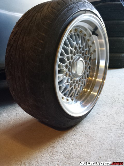

och så köpte jag dessa fälgar rätt billigt, två fälgar va felfria (en är på bilden) och de två andra är brandskadad, ska restuarera dom två..
https://www1.garaget.org/gallery/images/6/5627/5627-a11d4fa989a5b7bcf65055482bffd63f.jpg
och såklart kunde jag inte låta bli testa fälgen på bilen
https://www1.garaget.org/gallery/images/6/5627/5627-e6abc10b84971f7b53deb91efc56e669.jpg

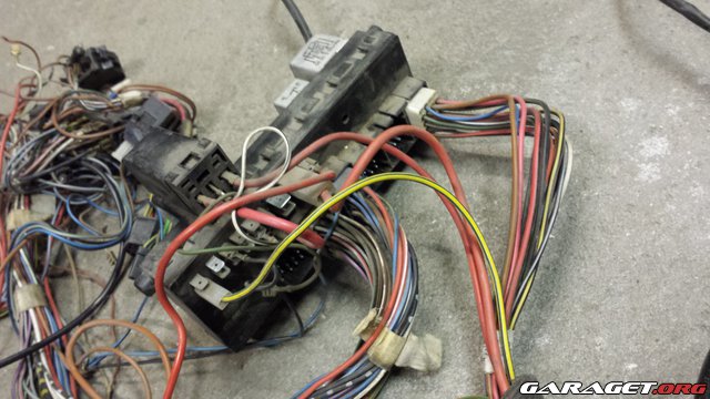

ja nu har jag börjat lägga elsystemet på golvet och kollade på alla kablar. så kom jag på att jag har Bibeln, dvs det där reparationsboken, kollade där, oj fan där fanns en tydlig bild typ sprängskiss där vilka kablar går till vad, varenda kabel! där sparade jag massa tid, jag märkte ut alla sen monterade jag dit systemet..
https://www1.garaget.org/gallery/images/6/5627/5627-d7fd3ab29712505ae539625475fd7b4f.jpg
https://www1.garaget.org/gallery/images/6/5627/5627-524644ec862dbc6a0acd8c75b50f55d1.jpg
och så imorgon ska jag kolla vart jag ska ha kablarna i motorrummet och värma upp kablarna så dom har rätta böj vid vissa böjiga ställe, ska ju få kablarna snyggt gömda.

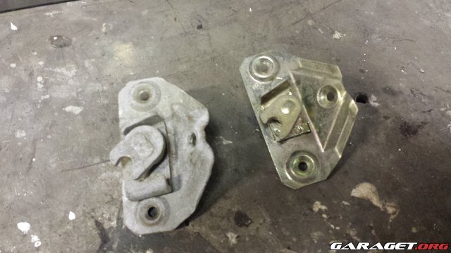

och så fick all låskistor och näsor lite thinnerbad och tvättning så skillnaden syns rätt tydligt.. se själv och bedöm.. dock tyvärr bild gör det orättvis, svårt få det bra bild så man ser mycket skillnad..
https://www1.garaget.org/gallery/images/6/5627/5627-ef8146b98d1c039c114cbf58dbd0e276.jpg

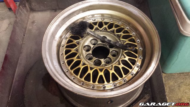

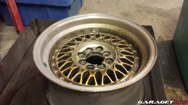

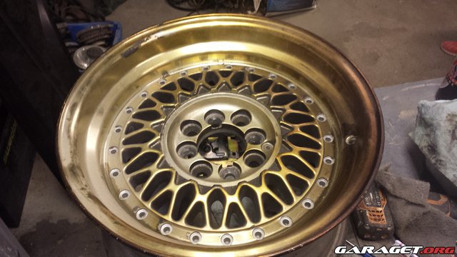

och så fick jag kika på den brandskadade fälgen (Dare 8x15").. jag funderar på ur jag ska göra med den..
Aluminium kan ju inte färga av vid riktigt hög temp så jag gissar på klarlack som bränt sig, nån annan kanske har bättre teori?
så om jag vill få det snyggt igen då måste jag "slipa" bort allt och polera sen slutligen lägga klarlack. eller så har ni en så liggandes oanvänd så hojta gärna till mig! så slipper jag lägga tid på den fälgen.
https://www1.garaget.org/gallery/images/6/5627/5627-32483ae23dd67db2e23adc325020d1d9.jpg

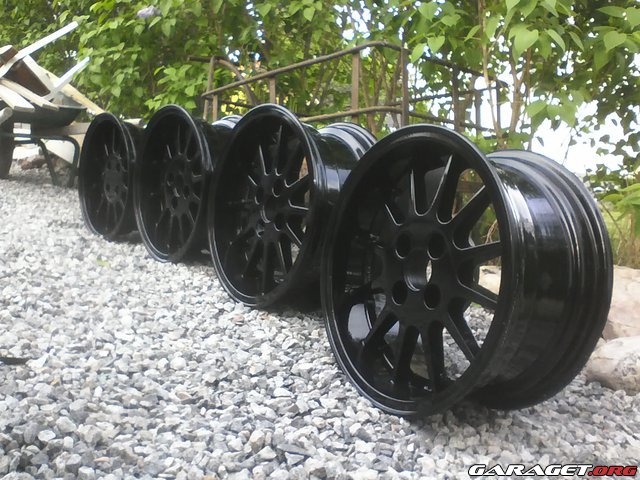

sen det där fälgarna som medföljde i köpet alltså Mim fälgarna, jag fick renovera och lackerade dom i somras och så nu sålde jag dom, för att få mer cash till projektet.rollbig_smile
https://www1.garaget.org/gallery/images/6/5627/5627-d7cd2716f2156f25070522da5cba540e.jpg

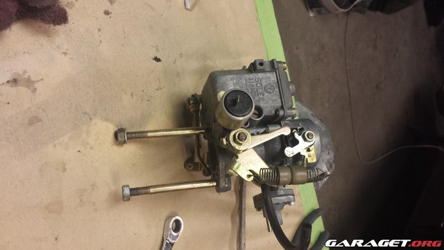

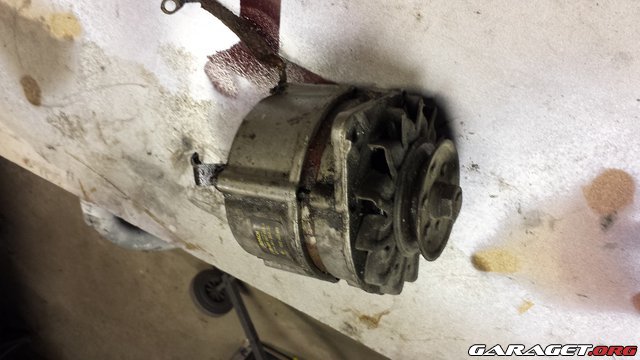

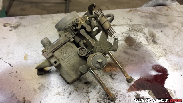

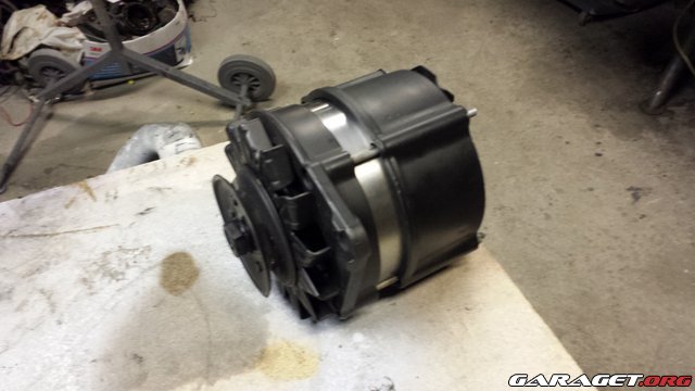

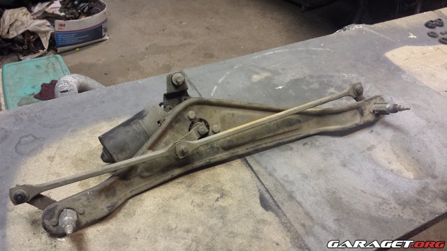

idag har jag gett mig på generatorn och torkaren,https://www1.garaget.org/gallery/images/6/5627/5627-54f476941abee3f56e1f9c15208d3c18.jpg
restultat får ni se imorgon då har jag återmonterat allt ihop, hur det ser ut får ni se. ;-) men bjuder på lite förhandstitt,https://www1.garaget.org/gallery/images/6/5627/5627-b12599c373835861680e75a0578eda07.jpg

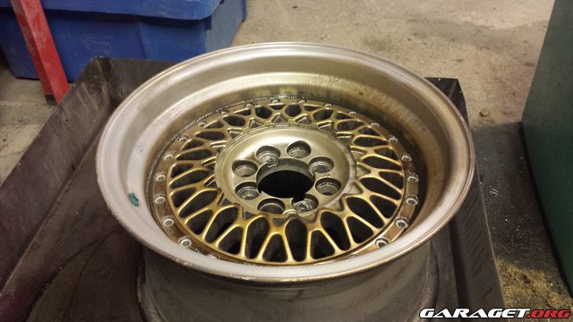

ena fälgen testade jag med thinnerbad och jag hade rätt, det va bränd klarlack så klarlacken släppte när fälgen badade i thinner. skillnader varje bild togs varje 30:e min.
https://www1.garaget.org/gallery/images/6/5627/5627-07e1b1f55ac480de2161ee90430a47e9.jpg
https://www1.garaget.org/gallery/images/6/5627/5627-c13ac5ffb9e4d2e55cba60163e79acd1.jpg
https://www1.garaget.org/gallery/images/6/5627/5627-114e816f3d0704d9f2dafaad688513a5.jpg

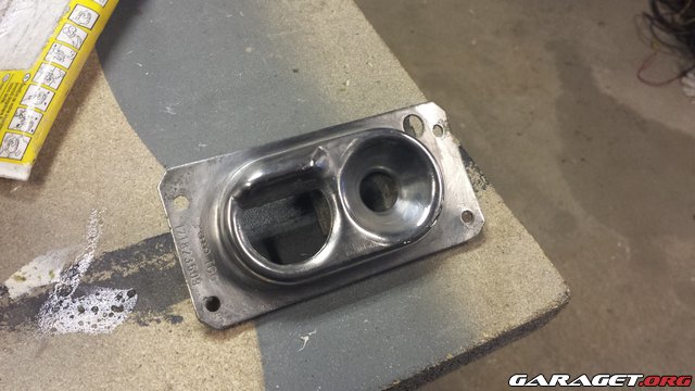

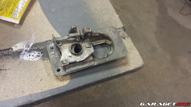

och så fick jag piffa upp huvlåset, den va ju rätt sliten och ful.. dock glömde jag fota före jag började men ni kan ju se hur det såg ut om jag vänder baksidan av den. ja ville inte ha högglanspolerat utan mer som borstad stål utseemdet. https://www1.garaget.org/gallery/images/6/5627/5627-b9a2a3a94ab0450952c52b546be3606c.jpghttps://www1.garaget.org/gallery/images/6/5627/5627-db822fc9e8e7a33ce3f28ab6a775d9f4.jpg

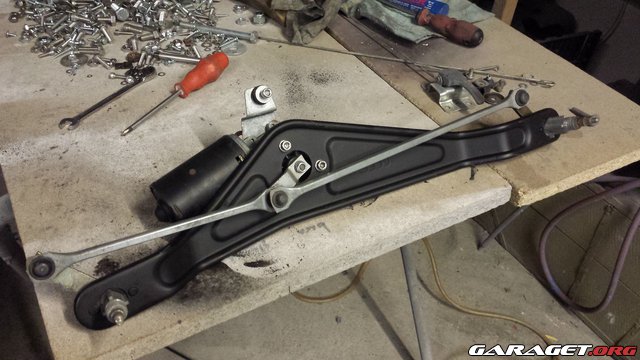

nu va det där torkaren klar..
https://www1.garaget.org/gallery/images/6/5627/5627-90b97cdb0b76cfa36501c0432a79e0a8.jpg
och Generatorn,
https://www1.garaget.org/gallery/images/6/5627/5627-f90056cbd4e5e59c5337de18d3a41f5d.jpg
https://www1.garaget.org/gallery/images/6/5627/5627-2058865c41e3d71ea1aa5f1e6cf76237.jpg
och så monterade jag dit generatorn, torkaren samt insugsrör..
och nu har jag fått väck det där jäkla brända klarlacken på fälgen,
https://www1.garaget.org/gallery/images/6/5627/5627-05dda316e14a536266e8738add7fc029.jpg
och nu ska jag ge mig på den solexen,
https://www1.garaget.org/gallery/images/6/5627/5627-c3d2d11f0f89ecb3cb2ec47b570825f9.jpg
jag är överraskad förvånad att allt på bilen har varit så jäkla lätt att skruva, INGA en enda skruv/mutter gick av, INGENTING både motorn och karossen. tack och lov...

jaja men iallafall Solexen är klar.. ;-)
https://www1.garaget.org/gallery/images/6/5627/5627-04eeec1b530317b73d3fd66b0489047d.jpg
och sen tag jag hand om jäkla elsystemet i motorrummet, la ut allt innan jag klippte sönder kablarna
sen efter klippning och förlängt samt gömt dom.. nu blev det rätt bra man ser nästan inga kablar synligt..
https://www1.garaget.org/gallery/images/6/5627/5627-dad9d20904c08f6de5bbc11143ab00a3.jpg
https://www1.garaget.org/gallery/images/6/5627/5627-091ea0846540f1645880bc8c4b60d71a.jpg
nu återstår kablarna i kupen..
