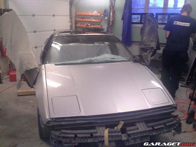

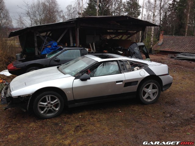

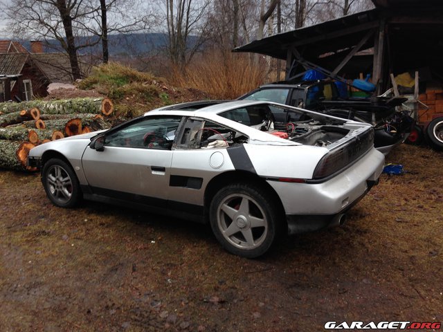

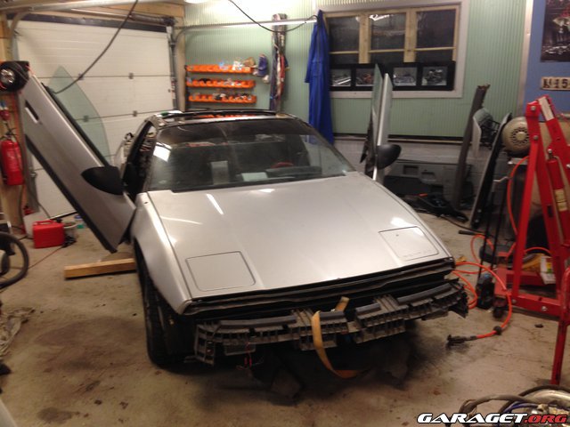

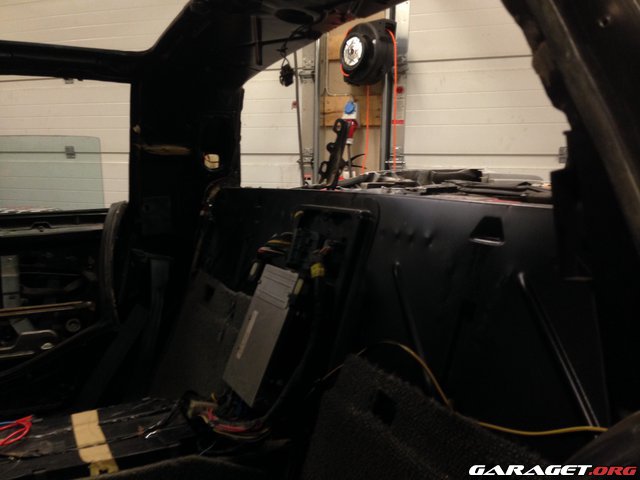

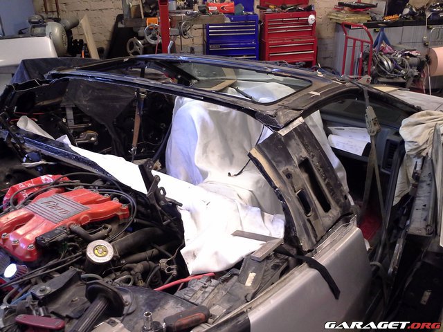

Plockat ner inför taksänkning cool

Härlig frän bil! Hade en sådan men tyvärr för lite tid.. Så denna ska ja ha koll på, lycka till smile
35 Inlägg
27 december 2013
Tack! Kul big_smile

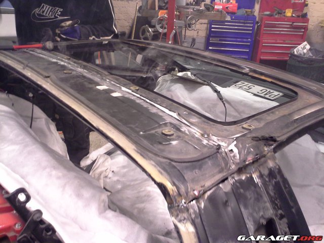

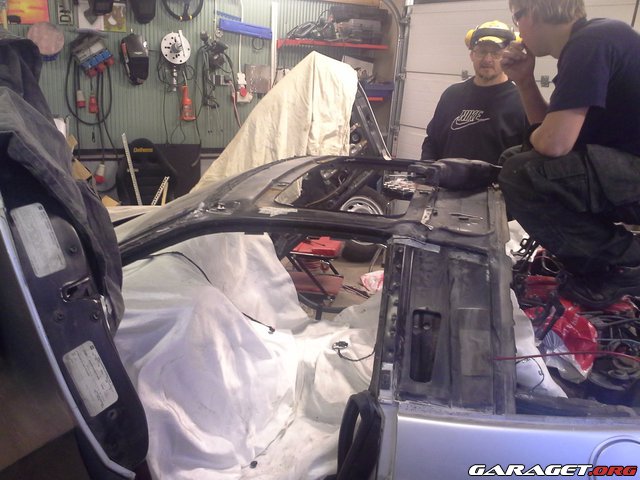

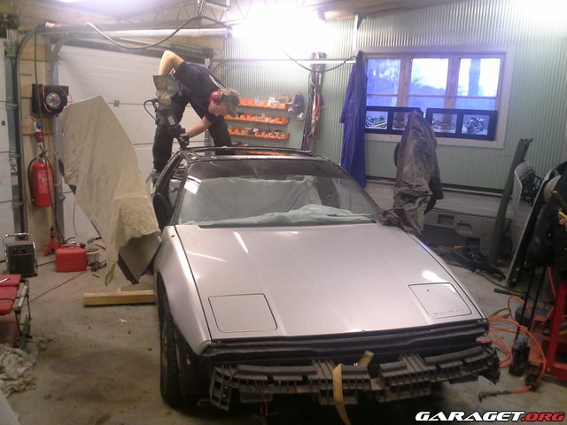

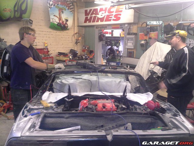

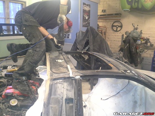

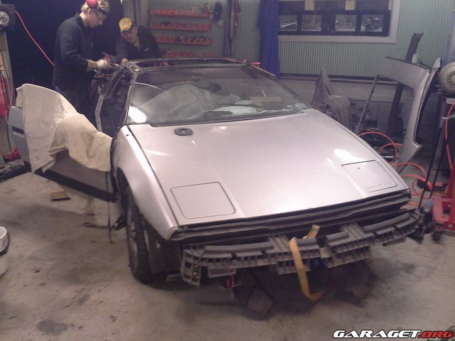

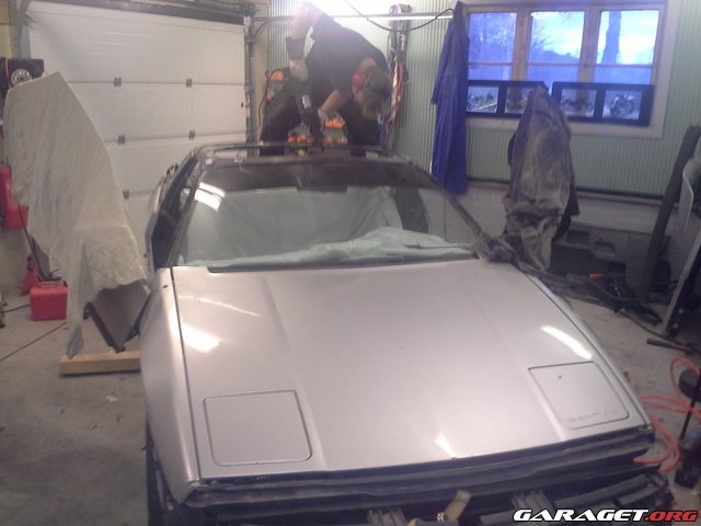

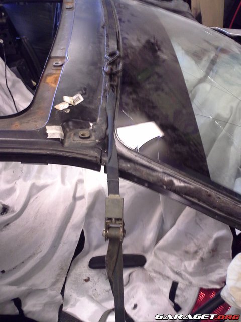

Kapningen har börjat! big_smile
https://www1.garaget.org/gallery/images/201/200114/200114-6c0b6a3e98b1a1317ec4c912103da029.jpg
https://www1.garaget.org/gallery/images/201/200114/200114-68660761962bf8b5df9dc05cc4a4e901.jpg
https://www1.garaget.org/gallery/images/201/200114/200114-9330dd38d4e63a0b2c07851ea9906db5.jpg
Pappa är också delaktig

hur gör ni med vindrutan ?
skall bli kul o följa detta

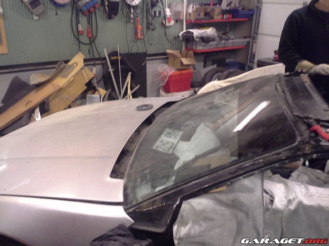

Man lägger bara vindrutan mer så att det är fortfarande orginal vindruta men sido och bakruta blir nya. kommer en bild som visar hur mycket jag lagt vindrutan snart.
kul att du följer smile

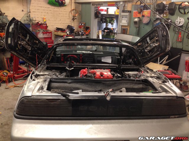

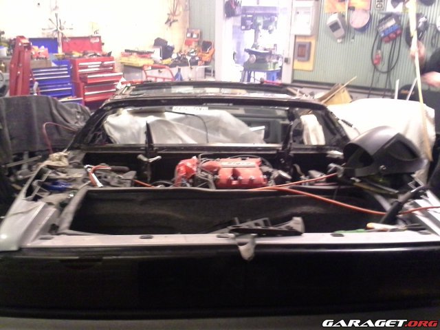

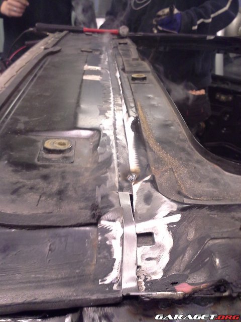

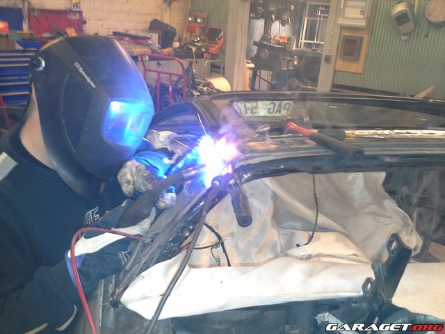

nu är nästan all svetsning klar smile
https://www1.garaget.org/gallery/images/201/200114/200114-3e78e7b3924674534f21697af77f803e.jpg
https://www1.garaget.org/gallery/images/201/200114/200114-5e3a2815d5c7b472b4f672bac2515bea.jpg
https://www1.garaget.org/gallery/images/201/200114/200114-22e9df0fcb698dddf184621539cfda90.jpg

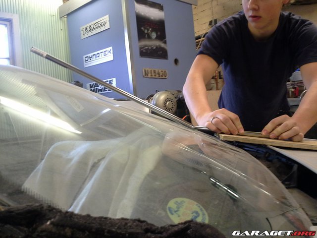

lite annan rutvinkel än innan

Du jobbar på snabbt du smile
35 Inlägg
30 december 2013
Ja man får ju jobba på medans man har ledigt från jobbet smile

Hoppas den nya vindrutan passar bra sen. Så inte det bågnar mer älle mindresett många dåliga lösningar på rutan vid taksänkning men detta ser bra ut. Just nu smile
Så hoppas det blir lika bra sen wink

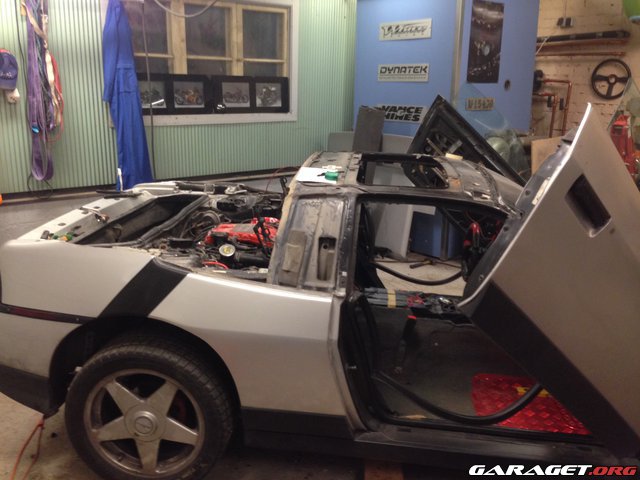

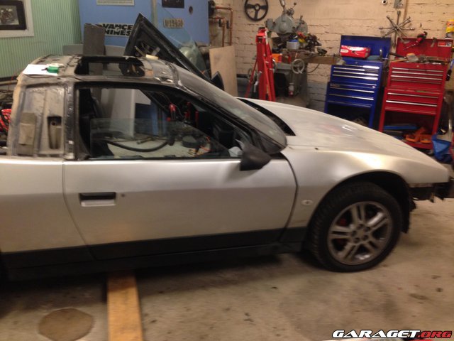

All svetsning är nu klar. Ska nu snygga till lite svetsfogar, lägga lite kitt och färg sen börjar det bli dags för att fixa med glasfibertaket. big_smile

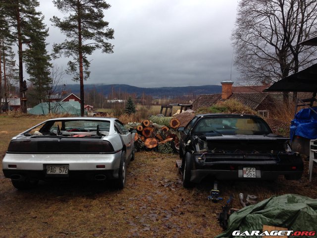

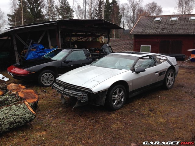

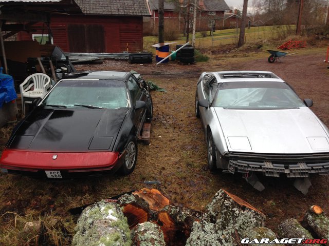

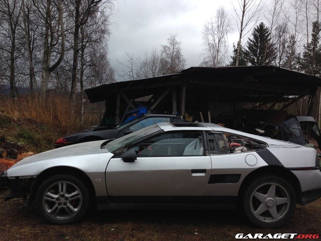

här ser man vilken skillnad det blir när man taksänker. ställde upp mitt taksänknings projekt Fiero bredvid min reservdels Fiero. återstår lite färg och kitt på plåt taket och sen är det bara att fixa glasfiber taket kvar big_smile

Nice smile Blev lite 80-tals Lotus/Ferrari känsla över det hela tycker jag smile
Arguing on the internet is like running at the special olympics. Even if you win, you're still retarded.
Rust Is Not A Crime
1 215 Inlägg
5 januari 2014
Fränt, kanske en REJÄL sänkning med? wink
35 Inlägg
5 januari 2014
Taket är bara sänkt ca 65mm men det som gör stora skillnaden är att man lägger rutan mer plant. kommer att bli att sänka fjädringen också smile
9 167 Inlägg
5 januari 2014
Kan nog bli trevligt det här. Du skriver att det ska bli breddning av bilen, sen har du dessutom sänkt rutan som dom brukar göra innan. Kan det vara så att det är ett Ferarri replicakit på ingång?
35 Inlägg
6 januari 2014
jo den ska breddas men det ska inte bli en Ferrari replica, har tänkt att bygga ett eget original som jag vill big_smile
