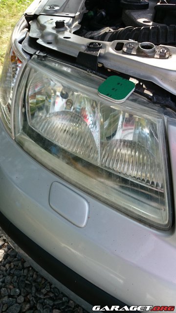

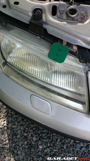

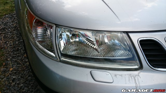

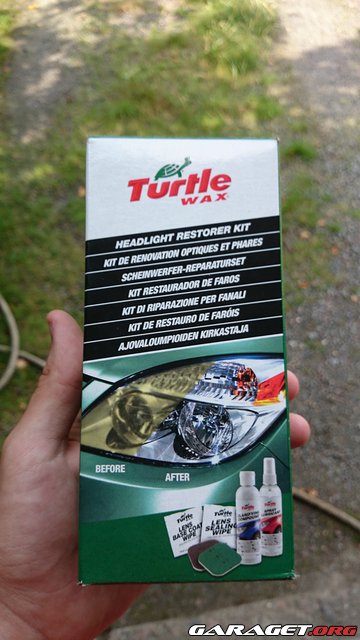

Sedan har jag fixat till mina strålkastare lite mer ordentligt!
https://www1.garaget.org/gallery/images/194/193936/193936-7ea606ecaf92b1cc41055f23a554ccf4.jpg
Visst de kanske såg okej ut på bilderna, men de var dassiga i verkligheten!
https://www1.garaget.org/gallery/images/194/193936/193936-ea82b620e5cfdf4f40a5bc3380697777.jpg
https://www1.garaget.org/gallery/images/194/193936/193936-581b0354621d5762425381ecc7295c7a.jpg
Efter att ha gått igenom alla steg som inkluderande slipande, polerande och ett slutligen ett skyddslager så de håller sig fina.
https://www1.garaget.org/gallery/images/194/193936/193936-9977c70c570c1142e968e578ff061b41.jpg
Blev inte helt hundra men det duger för mig, tänker inte ge mig på dem nån gång igen! tongue

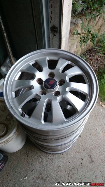

Har även köpt in ett par vinterfälgar, bara att polera upp kanten så blir det feta wink
https://www1.garaget.org/gallery/images/194/193936/193936-1dafc31c2bcf6575335321e7ed51cb2b.jpg

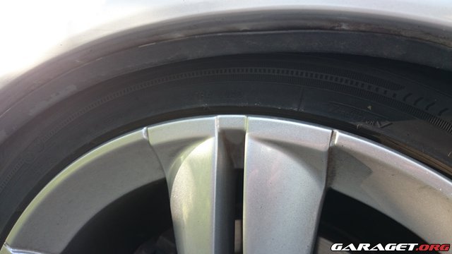

Hur nyttigt är det att bilen blir såhär låg när man har baslådan plus massa matkassar i bagaget? roll
http://www1.garaget.org/gallery/images/194/193936/193936-a7df73e67aee5e3a29e7c6af0eae129e.jpg
känns som dina bakdämpare/fjädrar inte mår så bra smile Hade baslåda, 40kg hund och vinterhjulen med på min 9-5a och det var knappt skillnad på nivån smile

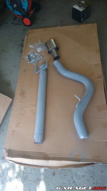

Update!

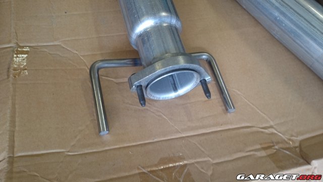

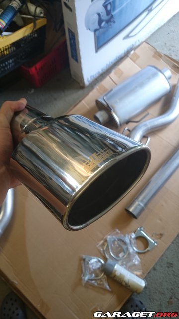

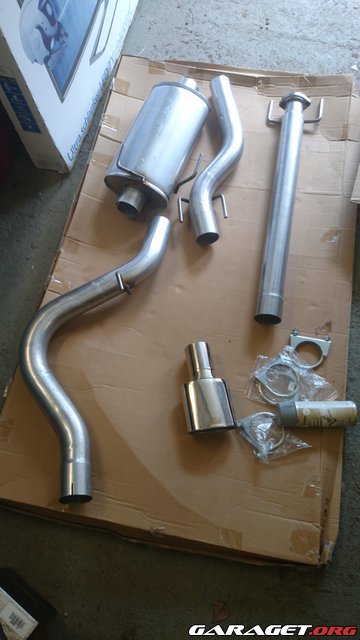

Igår kom ett "litet" paket... big_smile

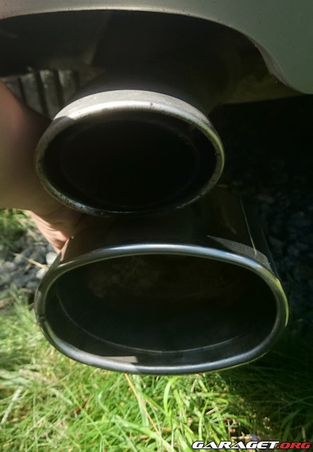

https://www1.garaget.org/gallery/images/194/193936/193936-2abf2b099f6c75bd2e4e4bdb700e4e0d.jpg
Ganska maffigt utblås wink

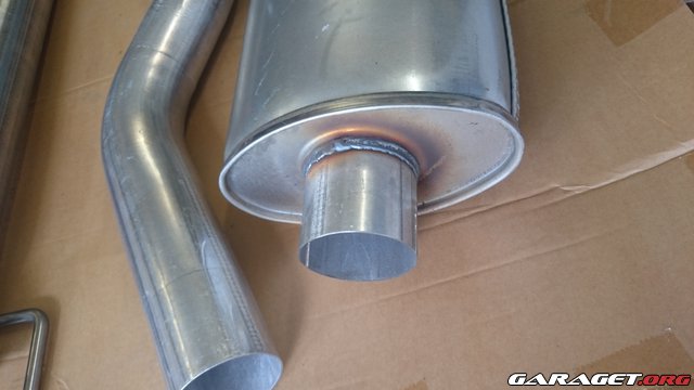

https://www1.garaget.org/gallery/images/194/193936/193936-e1dda52e2057a8738dd65aa980cb1d19.jpg

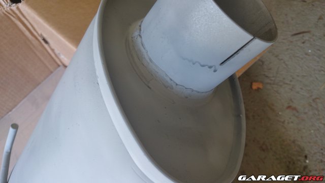

Verkar inte vara så dåliga svetsfogar som man har sett bilder på! tongue

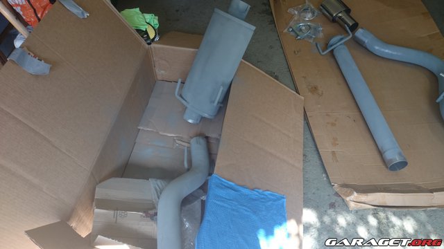

https://www1.garaget.org/gallery/images/194/193936/193936-c754311b475dc01860ce968ac9125bab.jpg
Börja direkt med att kallgalva hela systemet, så borde det hålla sig ett tag iaf smile
https://www1.garaget.org/gallery/images/194/193936/193936-1155c96e85455091ad1d76ddc5cb328c.jpg
https://www1.garaget.org/gallery/images/194/193936/193936-4a3f2cee0b7d5eabe3d6dca18745c7b6.jpg
Alla svetsfogar fick smaka på en massa lager
https://www1.garaget.org/gallery/images/194/193936/193936-4d52182cc8733f4106c1bd47a6299aea.jpg
Lite skillnad!
https://www1.garaget.org/gallery/images/194/193936/193936-b98b06855078c04b347339a8d583b779.jpg
Blir förhoppningsvis montering hos en kompis i helgen, sen får man väl ta nån video på ljudet wink
Btw det ska väl inte på nån monteringspasta härpå? smile
https://www1.garaget.org/gallery/images/194/193936/193936-2ebf7b0ed1dd5cf4ad9a96d50b96825f.jpg
Några andra tips uppskattas smile
Hare sålänge!
1 958 Inlägg
7 augusti 2014
#200
http://www1.garaget.org/gallery/images/194/193936/193936-2ebf7b0ed1dd5cf4ad9a96d50b96825f.jpg
Nej där behöver du ingen montagepasta. smile
När du monterar dit halvsatsen så drag inte åt alla muttrar vid skarvarna med en gång. Utan häng dit systemet, ändra muttrarna lite löst. Sen så när allt är på plats så kan du justera så att allt sitter perfekt. Så det inte tar i någonstans och att ändröret sitter centrerat och fint. Sen så börjar du att dra åt alla klämmor mm. Då börjar du framifrån och går bakåt. smile
