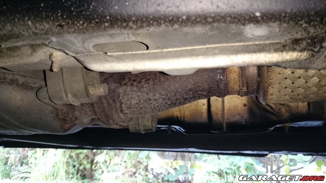

Då vi var osäkra om inte nån innan hade svetsat fast "piggarna" innan.
Där det ska vara muttrar så är det bara "skit".
Svårt att förklara men mellan flexröret och katten så kunde man ju tydligt se muttrarna!
Ska försöka ta kort imon, svårt att förklara!
Annars så verkar det ju inte vara så svårt, men lagom kul att borra upp hål under bilen när den står på pallbockar...
Nån som har förslag? smile

Inget ovanligt att muttrarna rostar ihop till klumpar som inte liknar muttrar. Been there, done that. wink

Hade samma fel på min, Muttrarna ser ut som klumpar. Man tar vinkelsip skär bort bulten sen slår ut den! smile
Ta en bild på det så vet vi 100% smile

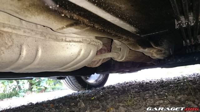

Tog lite bilder på "muttrarna" precis!
Svårt att komma åt bra, så lite svårt att se. Men ni borde fatta smile

det är bara kapa muttrarna/bultarna och sen slå ur dem! smile
Sen är det bara hänga dit det nya! smile

Sitter dom åt som fan så kan det behövas lite värme för att få ut dom dock.

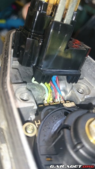

Sedan så har jag haft lite problem med spjällhuset. En dag hem från skolan gick den in i limp mode och gav felkoden att det var kortslutning i spjällhuset. Tog isär det och hittade detta..
https://www1.garaget.org/gallery/images/194/193936/193936-b90f67b719612afd5d67eadc8aacced2.jpg
Inte så konstigt med andra ord tongue
Linda in kablarna i eltejp, vart frid och fröjd sen dess.
Förutom att den håller på att "hacka" och vara ojämn med gas vid jämna hastigheter/gas. Fattar inte vad det kan vara!
Det är bara när man håller gasen ibland för att hålla hastigheten, så fort man gasar mer så är det inga problem.
Får en felkod i siden som översätts till p1231, ska tydligen vara någon sensor i spjällhuset för gasen.
Någon som har någon idé om vad det kan vara/ hur man kan fixa det? Är smått desperat tongue
