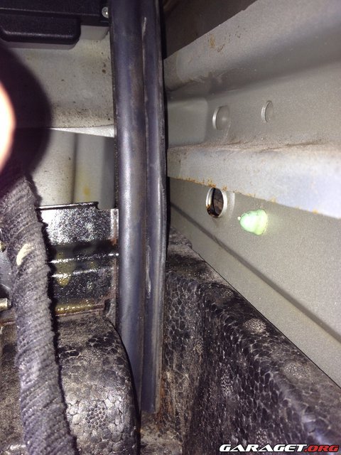

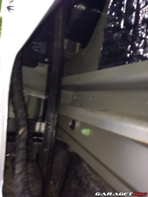

Men såg en som skrev att det är en gummilist som släpper och lägger sig på botten.
Och gissa vad jag hade hittat i vintras när jag dämpade dörrarna? Listen på botten! smile
Visste då inte vad det var, men tog ur dem och behöll dem ifall de skulle komma till användning. Det var tur att jag inte slängde dem tongue
Så jag fixade idag båda främre dörrarna! Nu låter det ingenting när man stänger dem med fönstret nere! big_smile
Innan så var det ju bara metallskenan som glaset gick emot
https://www1.garaget.org/gallery/images/194/193936/193936-5be6a0df4325c5ae695d1c1edaa0c8b6.jpg
(ursäktar för fyllebilden)
Och nu så är listen ditsatt igen
https://www1.garaget.org/gallery/images/194/193936/193936-2357f88cc8a57934912b084451f2e987.jpg

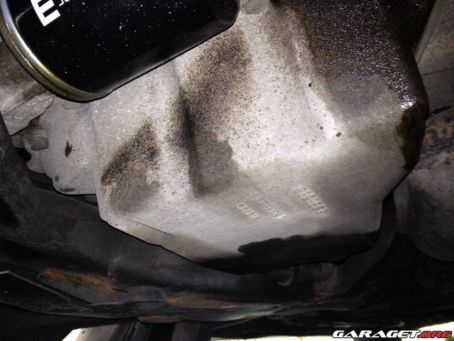

Då jag sedan ett tag vetat att den gamla oljepluggen vart förevigat för all framtid med oljesumpen (med hjälp utav kemisk metall). Så har jag vart lite bekymrad om hur man skulle kunna göra oljebyte på nått annat sätt än att suga upp skiten. Samt att sumpen på den senaste tiden börjat läcka, visserligen inte att den rann ut olja eller att det var nått farligt. Men det var ändå ett tydligt läckage, som bara kunde bli värre. hmm
https://www1.garaget.org/gallery/images/194/193936/193936-b946e35a04e148fdfa2322b104751607.jpg
Det var då droppen och jag kände för att jag skulle byta ut sumpen, lättare sagt än gjort. Då 9-5 Aero från 02 har någon alldeles speciell sump, som inte finns på någon annan årsmodell/motor. Dvs ganska svåra att hitta! Så letade över hela vida Sverige på nätet, men fick inte skymten utav någon alls! Så det var problem numero uno.
Jag tänkte att jag hyfsat enkelt skulle kunna byta den på uppfarten, hur svårt kan det vara? Ser ju ut att sitta fritt!
Men det visade sig att det skulle också vara ett mindre he#%ete, pga lite olika orsaker (som jag inte orkar nämna). Så det var problem numero dos.
Efter några veckors letande så tänkte jag att jag skiter i det, läcker ju inget allvarligt iaf!
Men förra helgen så åkte jag och farsan förbi hans kompis som jobbar som mekaniker och kollade om han kunde göra nått. Och ajemän, hittade en oljesump till en aero 02 i Alingsås efter några samtal till olika skrotar runtom landet.
Så denna veckan så har bil stått inne på hans verkstad och blitt lite ompysslad. smile
Tog ingen bild, men kan rapportera att oljesumpen och oljesilen var helt rena (fräsch motor ftw) big_smile
Så nu finns det inget läckage att rapportera!
https://www1.garaget.org/gallery/images/194/193936/193936-ca724e24ef308b215ddbf5140d9b6d43.jpg

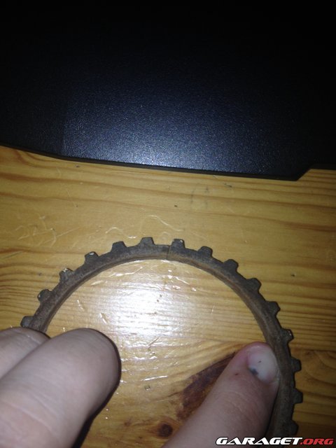

Så vad är fixat då? Jo att byta bromsbackarna hjälpte inte klonk problemet någonting.
Båda jag och farsan började undra vad det kunde vara när det inte var oket som kärva, eller felmonterade klossar. Fast de gamla var det, men nu så är det som sagt korrekt och nytt.
En natt så låg pappa och sömnlös och tänkte på vad det kunde vara, så fick han en snilleblixt.
För han fråga mig nästa morgon, " Isak, tror du inte att det har nått att göra med abs:n?"

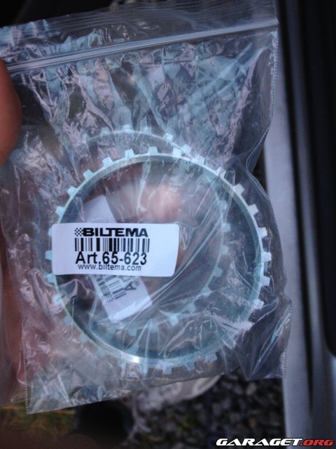

Sökte upp det på google och fick fram att abs-kransarna fram på 9-5 brukar ofta få en spricka i sig och därefter få exakt de symptomer jag hade.
Sprang ner till bilen och försökte få ett foto på den ena
https://www1.garaget.org/gallery/images/194/193936/193936-152d805618966016055ba4f294890baa.jpg
och där ser man, rostig och äckligt. Ganska säkert en spricka i den! smile
(kolla längst upp på bilden)
Åkte till biltema och köpte två nya, när det gäller bromsar så ska man ju alltid byta på båda sidor tänkte jag!
https://www1.garaget.org/gallery/images/194/193936/193936-5dcbfd3f836e64d57ad2e874ea4c3da2.jpg

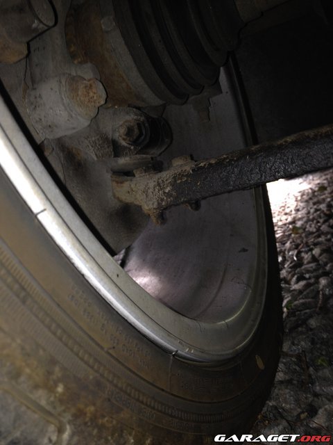

Men det visade sig att förra (tattar)ägaren hade redan bytt på vänster sida, för den var splitter ny mad
har massa andra exempel som också är halvdant fixat hmm
Men i alla fall så byttes den inte, onödigt jobb bara!
På högersidan så fanns dock boven i dramat smile
https://www1.garaget.org/gallery/images/194/193936/193936-f7eb4e4815acf99db38f895225f860cc.jpg
Riktigt liten spricka, fick dra isär det för att det skulle synas på bild! tongue
Så nu bromsar bilen som den ska! Inga ljud eller klonk smile

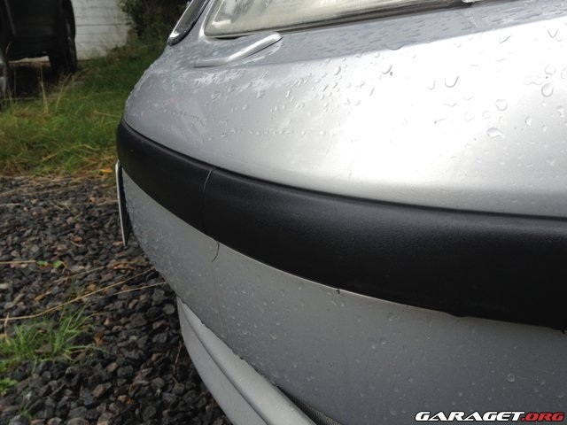

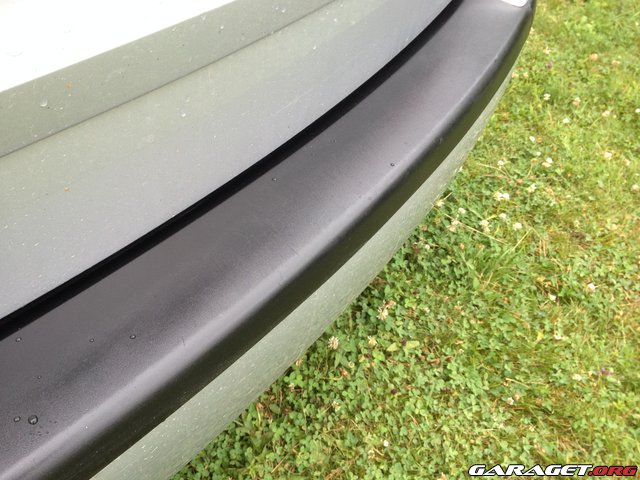

Snabb update!
Vart en väldigt oproduktiv dag roll
I alla fall så såga jag att man kunde använda vanlig olivolja för att fräsha upp listerna på bilen.
Så jag testade det och det ser väldigt bra ut nu, frågan är hur länge det håller!
https://www1.garaget.org/gallery/images/194/193936/193936-ca992c5161c9bcbb0c8aa674b37e72eb.jpg
https://www1.garaget.org/gallery/images/194/193936/193936-79068a211d820ee5a3dee145d4d3ede8.jpg
https://www1.garaget.org/gallery/images/194/193936/193936-5a54f8266c2a04ae3089b18bbc12782c.jpg
Tog ingen före bild men ni kan se på profilbilden att de var ganska dassiga!
Gillar såna här små enkla saker, i alla fall en dag som denna när det är pissväder tongue
