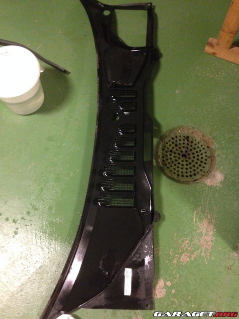

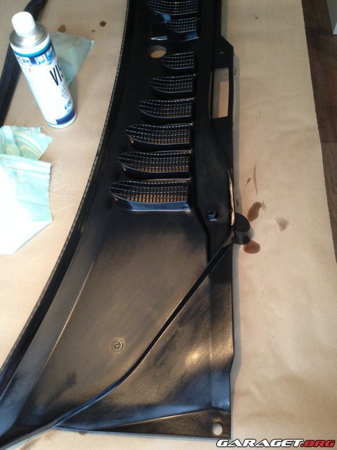

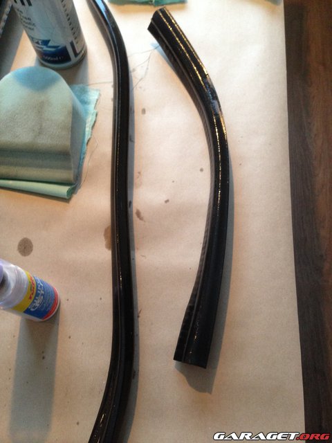

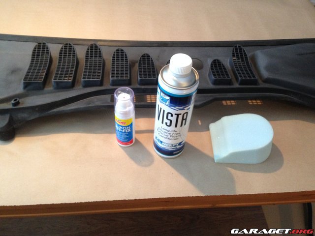

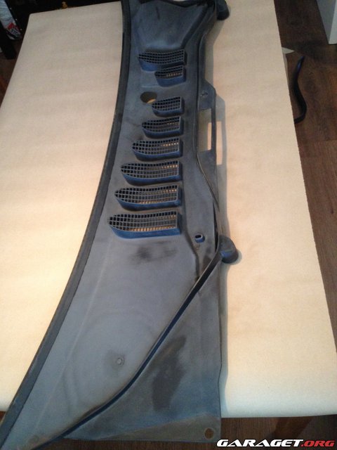

Tänkte prova om Vista concept fungerar... Tog bort panelen framför framrutan och rengjorde med avfettning och diskmedel. Gjorde även rent listerna som sitter runt om panelen och rengjorde och smorde in med Turtle silikon list-fix.
Detta får ligga i rumstemperatur över natten så det får sätta sig innan montering.

Ja det är ju fortfarande blött liksom, men som sagt, ligga över natten sen torka bort överflödigt med trasa. Hoppas det håller sig och att det blir jämt svart över hela panelen.
766 Inlägg

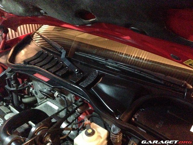

19 januari 2014

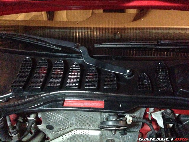

Jag la två lager med Vista och det torkar in, så man behöver inte torka bort överflödigt. Men man ska nog lägga ett tunt och jämnt lager sen låta det torka in. Det blir stor skillnad, bilderna är inte så bra efter monteringen, men man ser skillnaden ändå smile

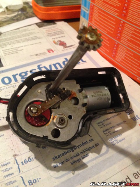

Jag plockade ur torkarmotorerna till strålkastarna från GLT:n, tänkte ersätta den som är trasig i min R. Tyvärr så hade dem klippt av axlarna för att dem inte skulle sticka ut i fronten... Försökte öppna plasten runt motorn, men plastclipsen gav med sig direkt. Tanken var att byta axlarna...en bra tanke säkert, men fick ge upp. Så här ser dem ut inuti iaf

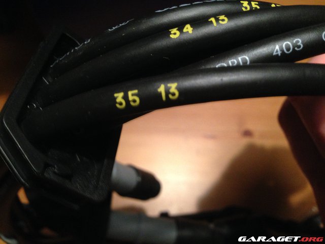

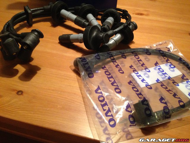

Var till Volvo idag och hämtade nya tändkablar, med tanke på att dem andra suttit sen 96 smile
Ska även kolla skicket på tändstiften ihelgen.

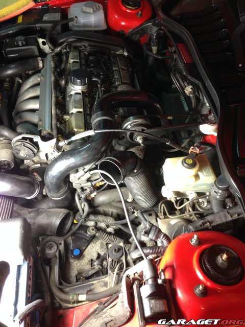

Skulle bara byta tändkablar, men det ballade ur ganska snabbt...

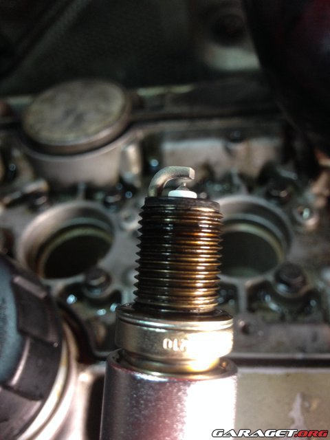

1 februari 2014

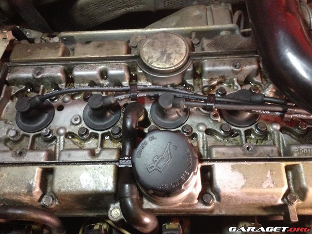

När jag plockade bort kåpan för tändkablarna så var det olja under, förhoppningsvis är det bara en dålig packning för påfyllningslocket. Ska göra rent och byta packningen, annars blir det att byta vevhusventilationen. På bilden har jag tagit bort det värsta av oljan.
Det var även olja på gängorna för tändstiften, vet inte om det hänger ihop med det andra...man kanske skulle köpt en "ny" bil iaf smile

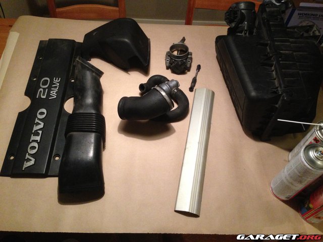

Det som kom med in för rengöring.
Ska även måla ventilkåpan och kåpan för gasvajern.

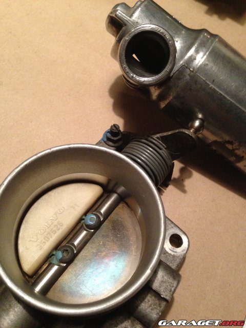

Rengjort spjällhus och tomgångsmotor, har inte haft några problem med dessa, men va fan gött när det är rent liksom...
