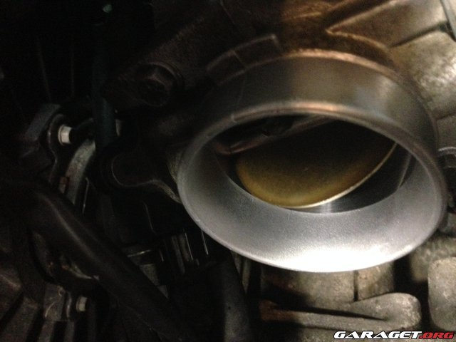

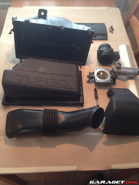

Nu är allt rengjort, men måste vänta på packningen till spjällhuset innan man kan montera igen.
Hade ju hellre motorrenoverat, men det har jag ingen aning om hur man gör, så man får putsa så länge smile

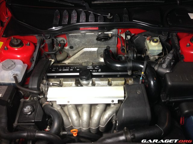

Skruvade ihop henne ikväll, väntat hela veckan smile

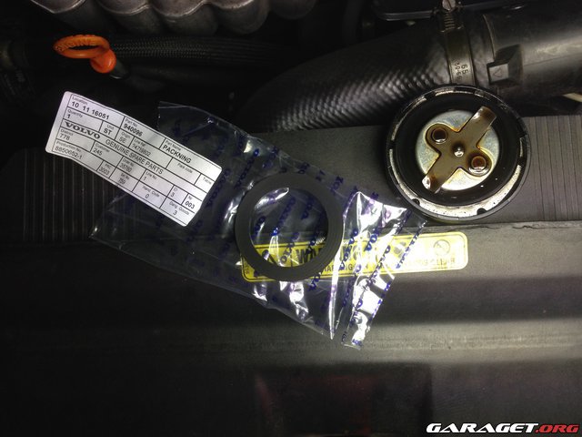

Hoppas att det är så enkelt att det var packningen till oljelocket som gjorde så att det var olja på ventilkåpan, så jag slipper riva vevhusventilationen...
https://www1.garaget.org/gallery/images/185/184029/184029-2725e4e502a925237f27ea54a4a17df7.jpg

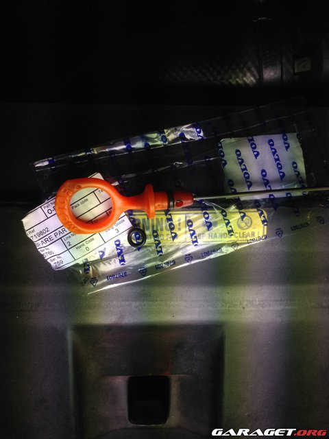

Bytte packningen/o-ringen på oljestickan också, den var som hårdplast.
https://www1.garaget.org/gallery/images/185/184029/184029-e45145b75fb05f61d352ea144e8ba2e3.jpg

Körde henne en sväng ikväll, kan väl inte säga att jag kände nån skillnad, hon gick bra som vanligt smile Det var väl mer i förebyggande syfte, känns gött att ha fräscha grejer och har läst att man ska hålla tänddelarna fräscha på dessa bilar...

Angående packningen vid oljelocket så löse det mitt problem med oljan där under!

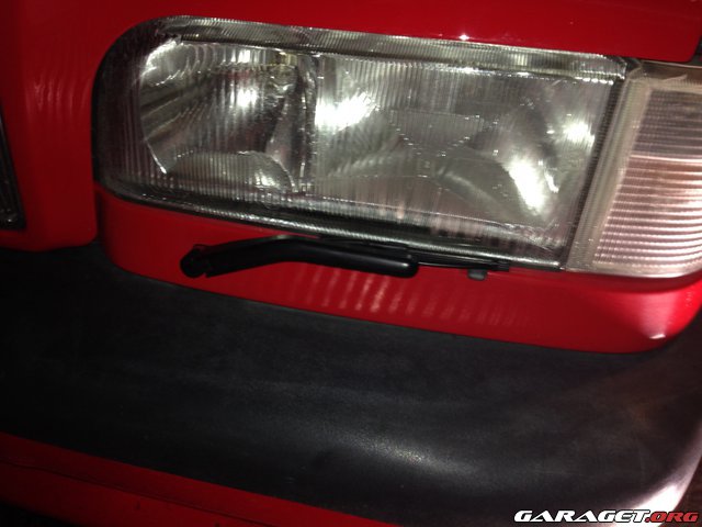

En grej som jag har stört mig på att jag inte har haft likadana torkar-armar till strålkastarna, men nu är det fixat smile

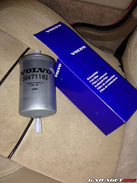

Snart ska jag till Autotech och få hjälp med att fixa vakuumslangarna från turbo till magnetventil och insug. Blir ett steg1 chip och en kontroll av turbon också så att allt fungerar som det ska. Monterar dit ett nytt bränslefilter också, det är nåt som jag inte vill greja med själv smile
https://www1.garaget.org/gallery/images/185/184029/184029-c2b9a9f38f84bf8e8f13427ed449280b.jpg

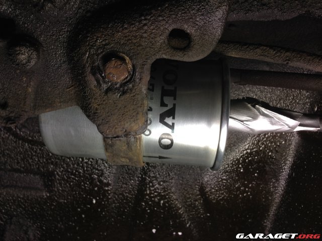

766 Inlägg

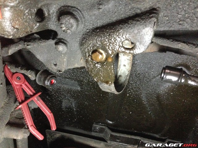

När det kommer till bensin så blir jag lite lätt nervös...tur att man är svag för grupptryck fast man är över 30 smile
Nu är det bytt och det var inte svårt, gick ganska smidigt, men bulten till själva "spännbandet" som håller filtret gick riktigt trögt, trots att jag dränkte den med rostlösning. Tur att den inte gick av...
Jag läste runt lite idag och det var nån som hade bytt och hade det suttit silvertejp runt kopplingarna så dessa inte var skitiga och dem gick smidigt att lossa...så jag snodde den iden och satte även silvertejp runt kopplingarna. Om det här är en korkad idé får ni gärna skriva det.
Tack för att ni "pushade" mig till att byta själv! smile
https://www1.garaget.org/gallery/images/185/184029/184029-1e0f5b0d876db385c71d8ad57806c5c3.jpg
https://www1.garaget.org/gallery/images/185/184029/184029-a1a86d49d835f4020f41a6f26c75235b.jpg

Riktigt smart detdär med silvertejpen! men frågan är ju om det verkligen kommer sitta sen när du kör i vattenpölar?smile kanske bara är jag som underskattar silvertejpen tongue
Volvo 945aaah!
766 Inlägg
12 februari 2014
#76
Man får väl kolla skicket på tejpen en gång om året och i så fall byta.
En tanke jag fick är väl att det kanske kommer in smuts som ligger kvar innanför tejpen...ja men jag testar så får vi väl se om fem år när jag byter igen wink

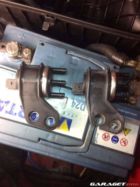

Köpte en begagnad magnetventil ifall den som satt där inte skulle fungera, med tanke på att den ska kopplas in som det är tänkt. Fixade till den som jag köpte och bytte direkt. Det är ju en "gummihylsa" som håller magnetventilen, så den gick att fixa till med Turtle List Fix.
https://www1.garaget.org/gallery/images/185/184029/184029-a76c2c44cf65b80c297bfba92a222413.jpg}

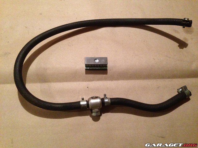

Nu är hon fixad hos Autotech med steg 1-chip och nya vakuumslangar samt att magnetventilen är aktiverad som den ska.
Kraften är mer linjer nu än tidigare...men dem kunde inte säga vad det var för chip som satt i eller vart det kom ifrån.
Gamla chipet och pysventilen:
https://www1.garaget.org/gallery/images/185/184029/184029-015c544b6b60e9dfdc5ea8528bd8c700.jpg

Trevligt med Autotech-mjukvara och skönt att bilen går bättre! smile
Gamla chippet kommer från TM-racing, chippades samtidigt som växellådan byttes om jag inte minns fel smile
Ja det stämmer ju för det står ju på kvittot jag fick med vid köpet.
Men jag hörde att TM inte gjorde mjukvaran i chippet, utan att det är någon annan firma som gjort det...men det här är ju vad jag hört, inte vad jag vet smile
Så jag vet ju inte vad hon har laddat tidigare, men nu ska hon ladda på 1,1-1,2bar och allt verkade bra när dem provkörde, inga läckor.
