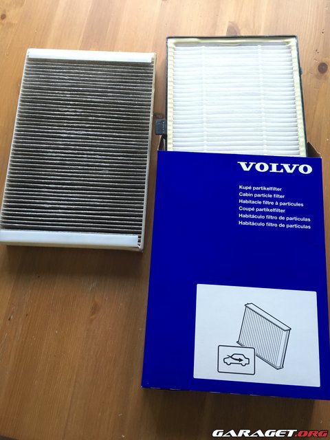

Har börjat riva idag, delarna kommer nästa vecka så hoppas att hon står klar i början på maj smile

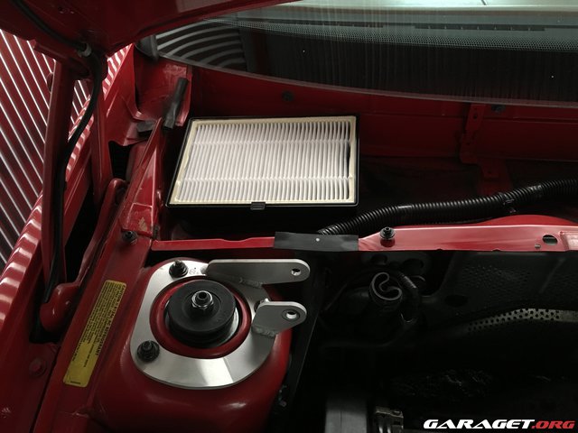

Kupefiltret satt ju inte helt oväntat som en smäck!
https://www1.garaget.org/gallery/images/185/184029/184029-4fd09fbf0b3638c60c5dd116d660a923.jpg

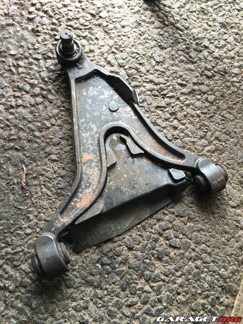

Länkarmen borta
https://www1.garaget.org/gallery/images/185/184029/184029-ec2e6dd17e440caade8f0c87cb3e6ad4.jpg

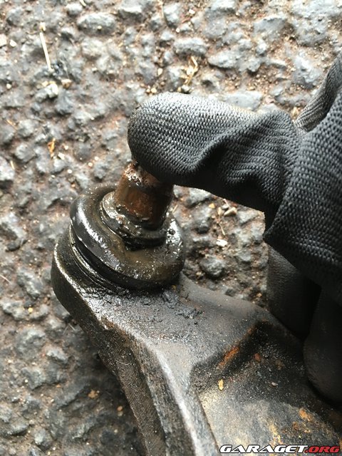

Hål i gummit så det var ju inte konstigt att spindeln var slut (nedslaget på förra besiktningen i höstas)
https://www1.garaget.org/gallery/images/185/184029/184029-a4ab4d79a38ceb8ce48e698041926517.jpg

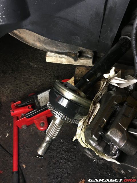

Ur med drivknuten
https://www1.garaget.org/gallery/images/185/184029/184029-9c8ad1d7dca1f228e01646ddef9585f3.jpg

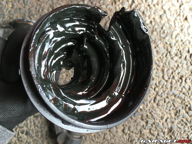

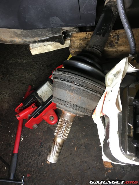

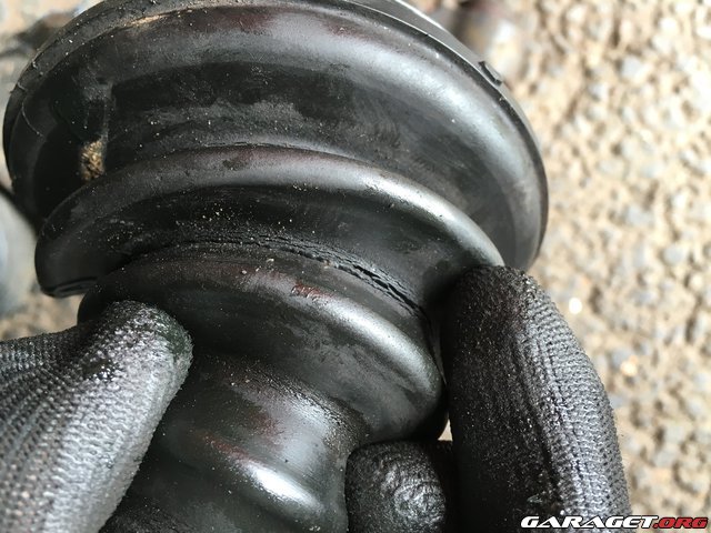

Sprickorna i damasken
https://www1.garaget.org/gallery/images/185/184029/184029-96a79e92a1ac4db7e507b376a6a214b6.jpg

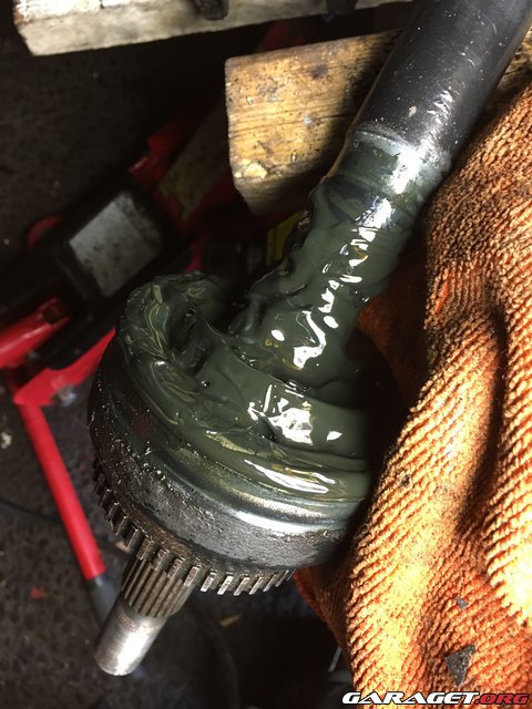

Är nog dags för nytt fett till drivknuten också smile
https://www1.garaget.org/gallery/images/185/184029/184029-57876024d9ae5ee1495d60822e25369e.jpg

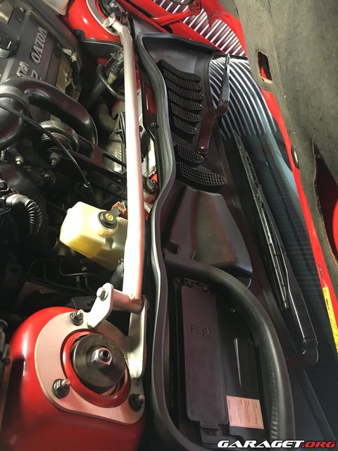

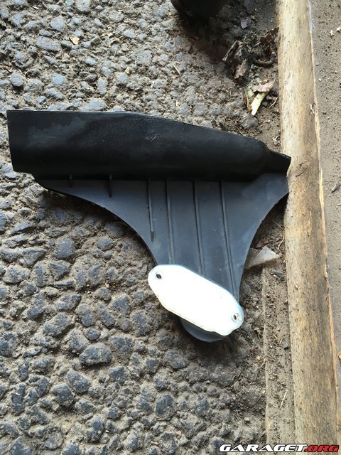

Fått dit plastskyddet för torkarmotorn, torkararmarna och fjäderbensstaget...vilket meck bara för att byta kupefiltret liksom smile

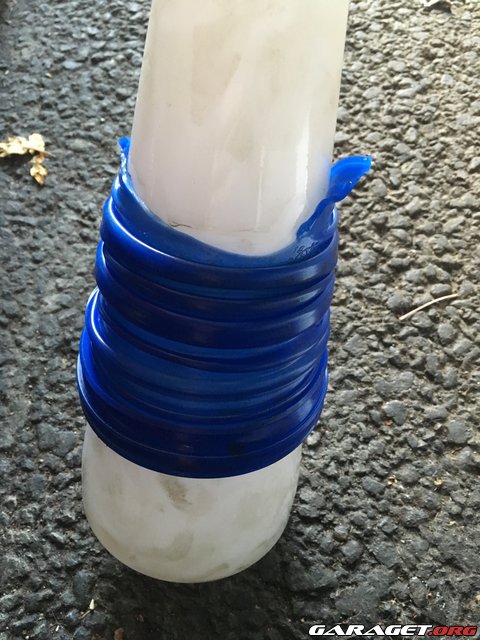

Ja det där gick ju åt helvete, båda damaskerna sprack...
https://www1.garaget.org/gallery/images/185/184029/184029-897e2f71e707c4eaab70b995922604dc.jpg
558 Inlägg
25 april 2016
#819
Fan dom kom ju inte ens långt över....? Använde du mycket wd40/5-56?
766 Inlägg
25 april 2016
#820
Ja det tycker jag ju att jag hade, sprayade både konen och damasken innan.
Alltså konen täcker ju hela drivknuten, så den är ju inte liten...så det är ju inte lite den lilla öppningen som sitter på axeln ska töjas liksom smile
Fattar inte hur det är tänkt alltså.
Nu åker jag väl på att plocka bort drivaxlarna iaf, för att få bort drivknutarna när dem sitter på plats är ju svårt...
