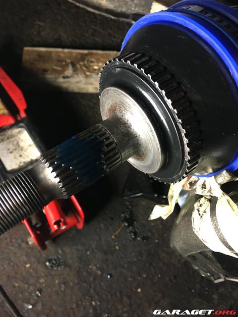

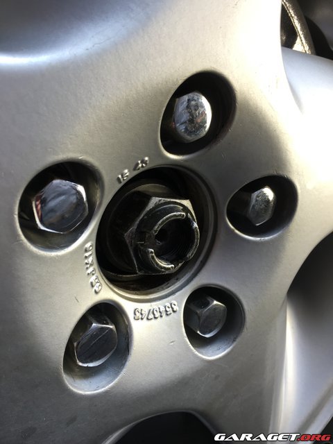

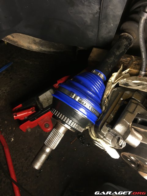

Ja jag fick nya damasker skickade till mig utan problem. Det som skilde dem åt var att dessa låg inplastade och kändes mjukare, men kanske inbillar mig där... Hur som helst så hade jag lite drivknutsfett på konen den här gången, i kombination med WD-40 som rekomenderas. Tror att tekniken är att man drar på den på konen, sen skjuter man den över drivknuten med ett enda drag. En jävla lättnad iaf smile
https://www1.garaget.org/gallery/images/185/184029/184029-d2a63fd386b01bc9b526518201715781.jpg
Klammrar/spännband på plats

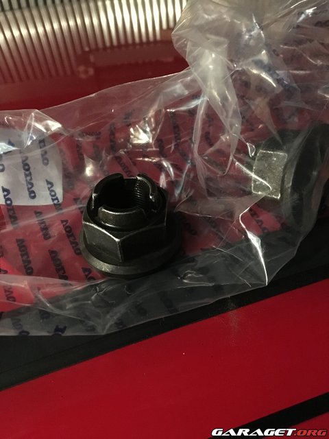

Nya låsmuttrar (art.nr 9200250)
https://www1.garaget.org/gallery/images/185/184029/184029-3324fc4d02be275ccb6ad3683c76b74a.jpg
Loctite på splinesen
https://www1.garaget.org/gallery/images/185/184029/184029-8281ffdd833784b1590e77e694c97680.jpg
Så ser det ut nu, finns ju lite överflödig damask på stora sidan som man hade kunnat skära bort, men det får sitta som ett extra skydd typ smile Tanken på att punda till det och skära fel avskräcker helt i det här läget smile

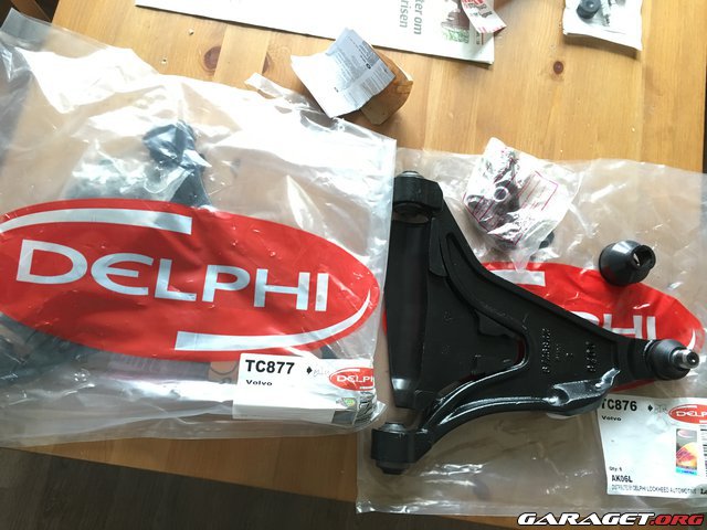

Nya länkarmarna har kommit! smile

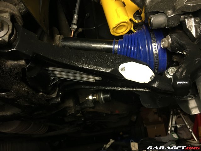

Ena på plats, nästa sida imorgon!
Damasken ser ju lite "sned" ut, men nu är ju bilen upphissad så den rätar ut sig när bilen kommer ner på backen.

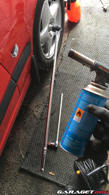

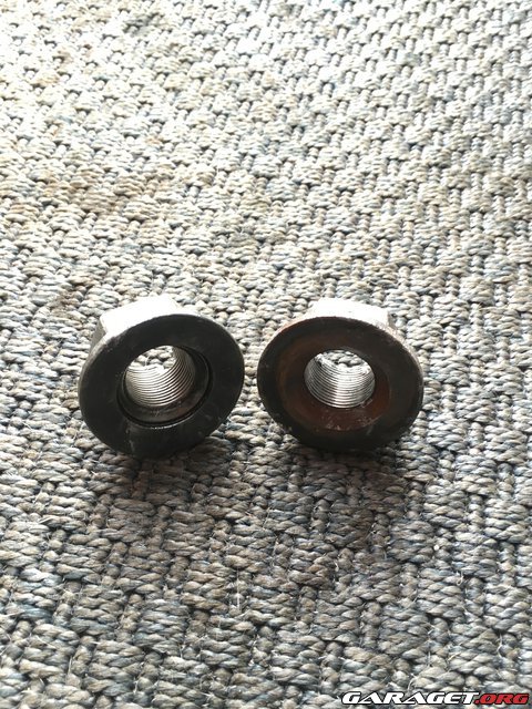

Krävdes lite kraft och värme för att få loss muttern på andra sidan...
https://www1.garaget.org/gallery/images/185/184029/184029-8ee384724e37b135f395333a924ef5a1.jpg
Det var olika muttrar, på den här sidan så var det utan rörlig bricka (till höger)

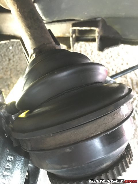

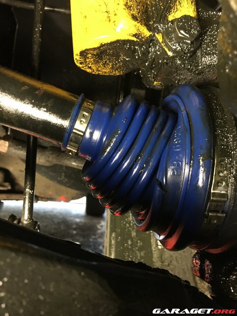

Tänkte först att damasken var hel och fin, men vid granskning så var det inte alls så
https://www1.garaget.org/gallery/images/185/184029/184029-15ebec53578cb2773619ff97439cebe7.jpg

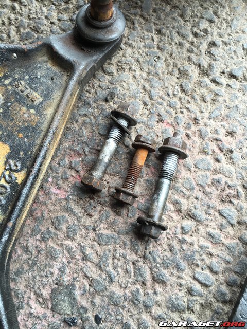

Länkarmen hade olika bultar
https://www1.garaget.org/gallery/images/185/184029/184029-b6873e85bab7a42a6b7faa9ed75ff5c8.jpg

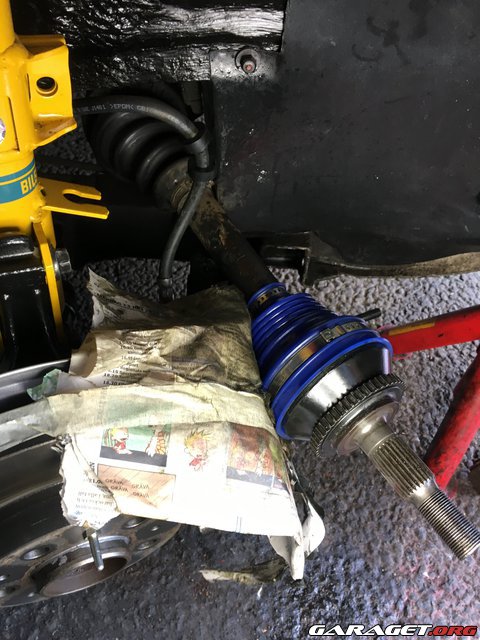

Nya damsken på, gick smidigt den här gången också
https://www1.garaget.org/gallery/images/185/184029/184029-af6ba8769f019a00d43638866f923e08.jpg
Nya muttern på plats, men den gick tungt på också, men nu sitter det! smile
https://www1.garaget.org/gallery/images/185/184029/184029-85f61f2155a7422eeba40bb5ff66aa08.jpg

Ja helt klart gött nu när det sitter! smile
Ja när man ser konen så börjar man verkligen tvivla, men det gick lätt med WD-40 och när man smort upp hela konen med drivknutsfett smile

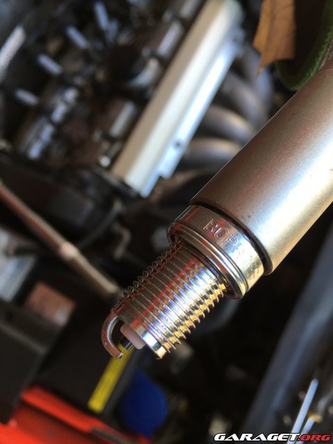

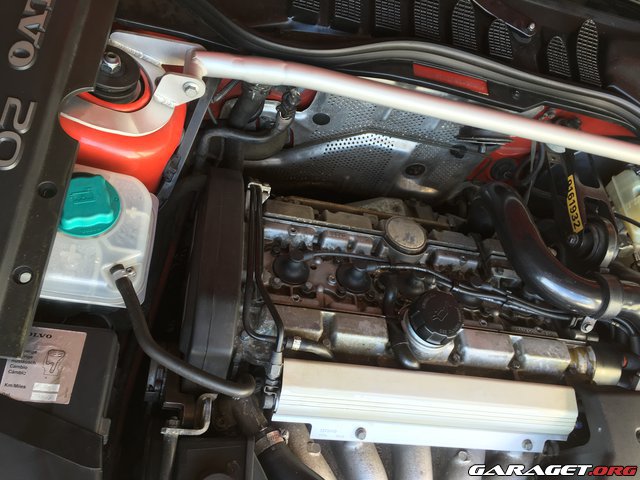

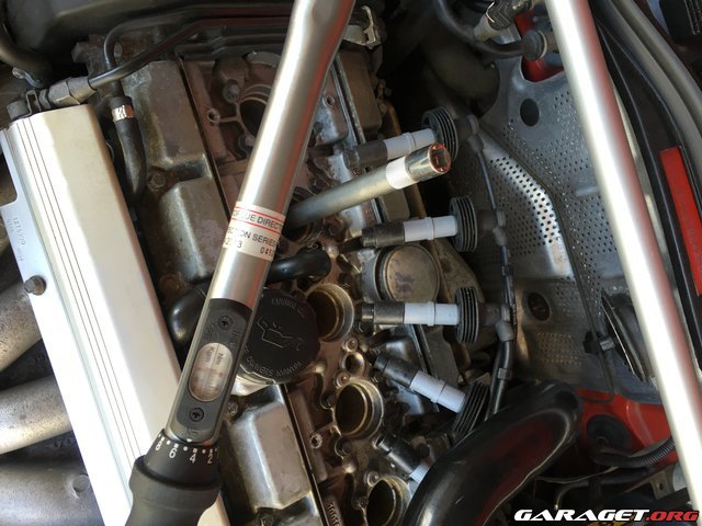

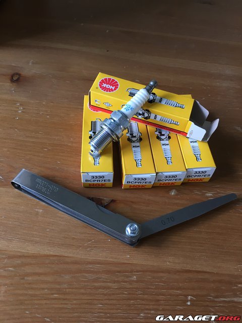

Nya tändstift NGK BCPR7ES och körde med ett gap på 0.7
https://www1.garaget.org/gallery/images/185/184029/184029-e22dd032201bd8e1768178b42a570be8.jpg
https://www1.garaget.org/gallery/images/185/184029/184029-7fc295fe9ad0768da556c798503a4471.jpg
Åtdragning med 25nm
https://www1.garaget.org/gallery/images/185/184029/184029-4e59ab05ece058aef5c2822586f51dbc.jpg
https://www1.garaget.org/gallery/images/185/184029/184029-e06b54d3e42a260d356e1b347046e2ee.jpg

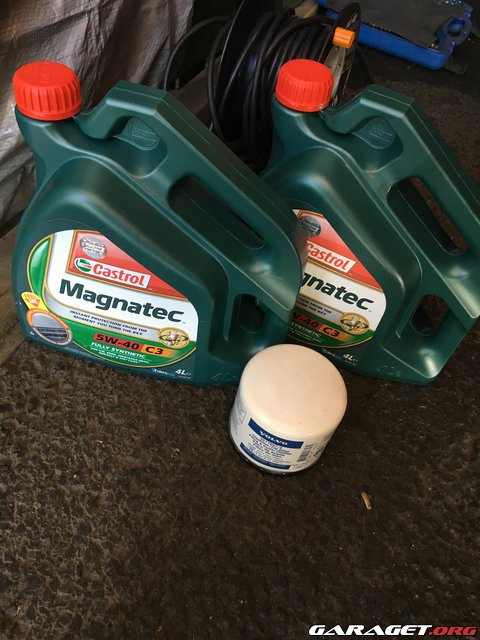

Ny olja och filter
https://www1.garaget.org/gallery/images/185/184029/184029-8f2f85ac5168f690e0523005d31c46cb.jpg

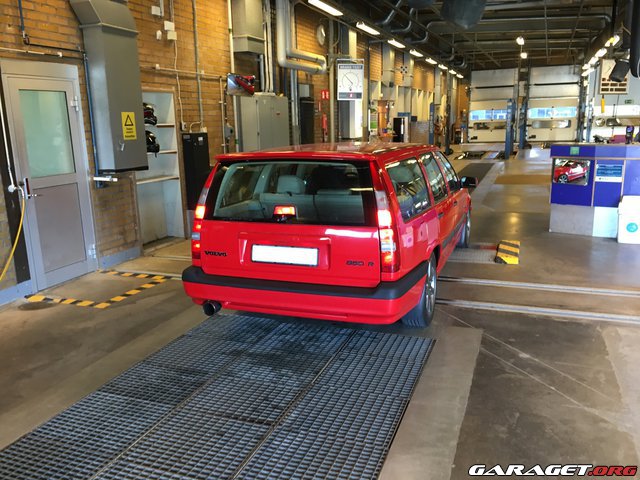

Besiktigade henne idag...
https://www1.garaget.org/gallery/images/185/184029/184029-c1bee6fdd792b78dd656a96f59051280.jpg
Det var samma "gubbe" som i höstas, den här gången hittade han inget smile
https://www1.garaget.org/gallery/images/185/184029/184029-9c137c7a1bb7b856ccfb71dcde814011.jpg
Så då var hon påställd och redo för fina dagar...helt klart härlig känsla! smile
https://www1.garaget.org/gallery/images/185/184029/184029-9cbc16f97915074f0ddacf95cafb8bca.jpg
11 Inlägg
2 maj 2016
#831
Har aldrig sett bromsvärden över 2,9
Kör du för belägg?
Mycket fin bil btw :-)

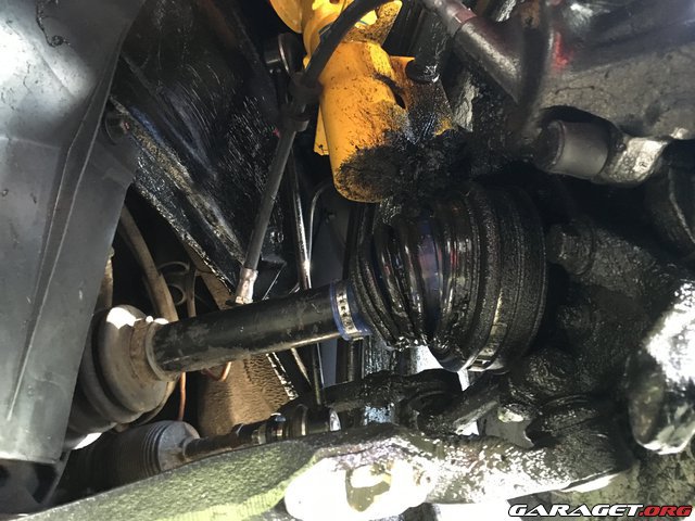

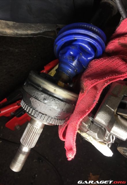

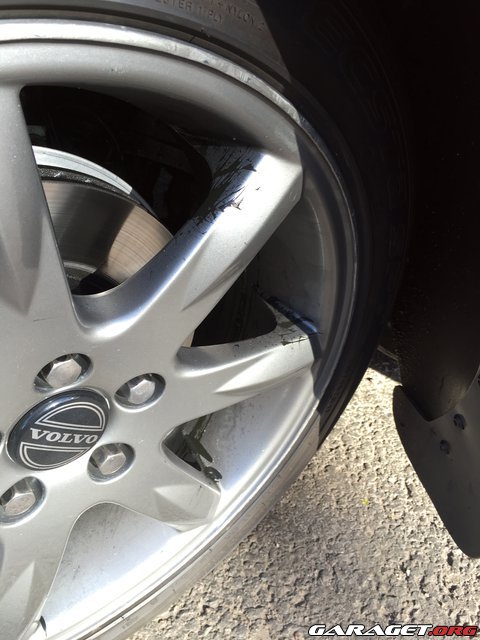

Ja men visst, skulle bara dra iväg o tvätta av henne inför bilträffen på lördag och upptäcker drivknutsfett på båda fälgarna fram
https://www1.garaget.org/gallery/images/185/184029/184029-4a265392769d5068da95ab9e4b29dc1e.jpg
Ser alltså likadant ut på båda sidorna?! Fattar inte vad som har gått fel, för kämmorna sitter kvar, så den måste ju ha spruckit. De var hela när jag monterat dem, för jag torkade rent utsidan med trasa så det är jag helt säker på. Så måste ju ha hänt efter jag varit ute och kört igår. De som satt där tidigare, iaf på ena sidan var ju hel så dem tidigare har ju gått fritt...teorier?
https://www1.garaget.org/gallery/images/185/184029/184029-3d17e0194b4b3288ee25a6dca2fa13ac.jpg
Gött att allt jobb måste göras om och dessutom torka rent allt jävla fett från oken, bromssköldarna, stötdämparna osv...

Ja verkligen, det här var ju inte vad man tänkte när man läste nåt om 10 års garanti...?
Kunde inte riktigt släppa det och gick ut och kollade, torkade rent och hittade sprickan. Kan ju bara gissa men antagligen så ser det likadant ut på andra sidan.
