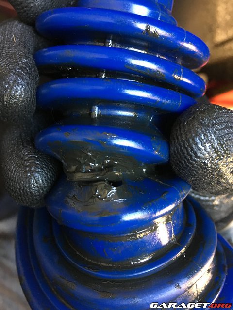

Ja jag vet ju inte om jag haft otur eller vad som har hänt, de sa att dem skulle skicka damaskerna till fabriken för "analys"...jag har ju krävt pengarna tillbaka, men är det så att det är jag som har gjort fel vid monteringen så är det ju inget att jiddra om smile

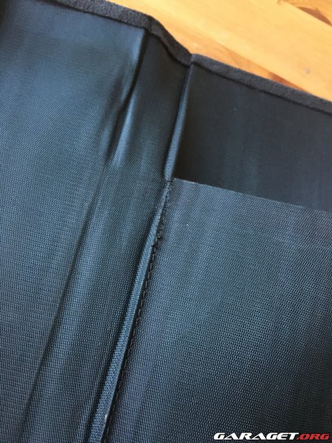

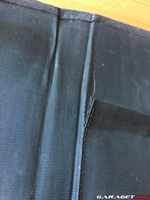

Köpte en R-mapp dagen innan jag upptäckte att damaskerna var trasiga, för att fira att hon var klar nu...ironi liksom smile
https://www1.garaget.org/gallery/images/185/184029/184029-677f72bbb7753924a6d42744e0c74625.jpg
Var lite trasig i en söm på insidan

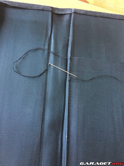

Så fick ju dra fram lite andra verktyg den här gången
https://www1.garaget.org/gallery/images/185/184029/184029-1bd3d2ad2708316168379739c44bde1c.jpg
Fixat!

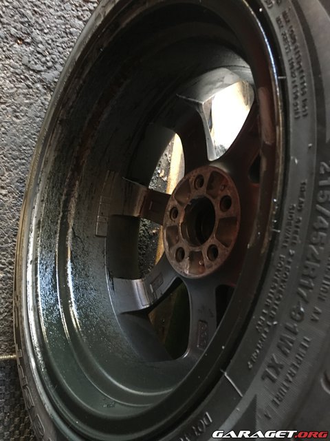

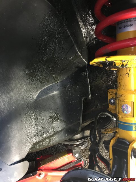

Har varit ute och skurit bort damaskerna som jag ska skicka tillbaka till Drivknuten.
Sprickan i den andra damasken satt på ett helt annat ställe, i mitten och var lodrät
https://www1.garaget.org/gallery/images/185/184029/184029-296e1e8a43ac9da92f5312b85c66c223.jpg
Känns så jävla nerjobbat att behöva göra rent det här...vilket merjobb liksom!
https://www1.garaget.org/gallery/images/185/184029/184029-afa14df650244aa478264ab353552481.jpg
https://www1.garaget.org/gallery/images/185/184029/184029-b136d49bb752de2f9ccfc6f433851821.jpg
https://www1.garaget.org/gallery/images/185/184029/184029-f669098739f81cf89c7057d846acf4f2.jpg

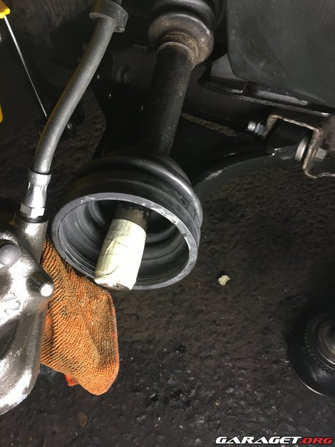

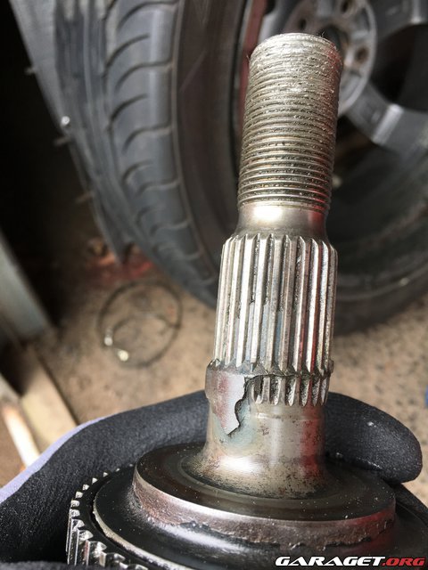

Fick bort drivknuten till slut, men det var lite jobb smile
https://www1.garaget.org/gallery/images/185/184029/184029-ea718a0fe1a32ca3edf9cb7674bc47b3.jpg
Det ser ju galet ut vid nederdelen av splinesen...det var denna drivknuten som gick så jävla segt i gängorna också. Ska bli gött med nytt!

Den där drivknuten borde inte ens ha lämnat fabriken...

Ser ju ut som någon har applicerat någon loctite produkt på splinsen. Bara skrapa rent med en kniv och gör rent. smile

Jaha det ser ut så då alltså, men den där drivknuten åker inte tillbaka för det! smile Tack för info!

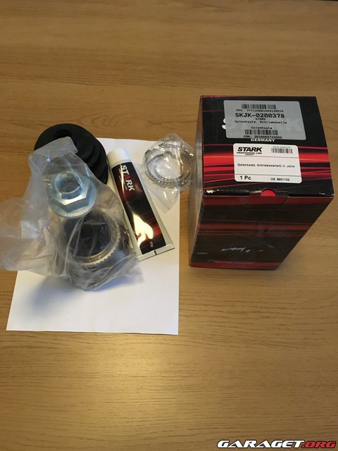

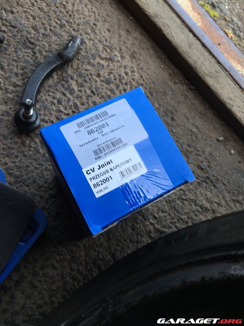

Nya delarna...tyvärr fick jag inte drivknutarna jag hade beställt, utan fick dessa som ersättning, får återkomma om kvaliten på dem smile

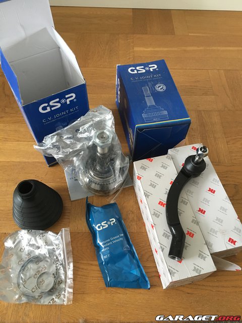

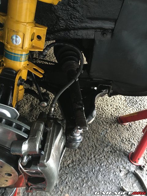

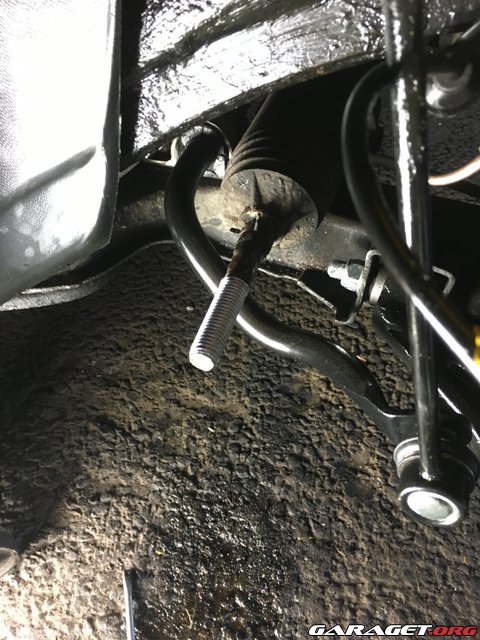

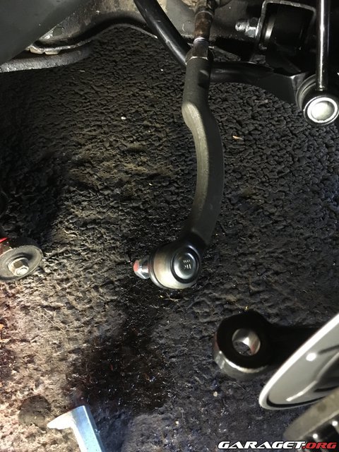

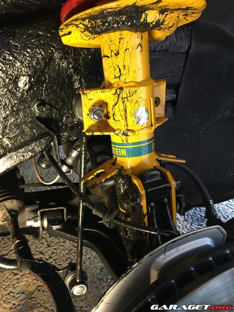

Fick bort yttre styrleden till slut, men jävlar vad den satt. Fick värma med gasol och en hel del WD40 och lite hammare smile Smort upp med aluminiumpasta så det inte blir så igen.
https://www1.garaget.org/gallery/images/185/184029/184029-eed9bbd31be11e932cfc8bf9d4577026.jpg
Nya yttre styrleden på plats. Skönhetsgrej var ju att det var olika färger på dem, den andra var svart...störande smile
https://www1.garaget.org/gallery/images/185/184029/184029-5dd1434b6d57baed68983cd1f989fe1b.jpg

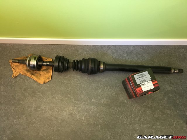

Sen så passade inte drivknutarna, jag köpte dessa mot regnummer på min gamla GLT. Det sitter ju en M56H-låda i henne. Men drivaxlarna var bredare än det ingående hålet på drivknuten. Vad jag kan få fram så sitter det fetare grejer original till dessa, så antar att jag får köpa drivknutar med ingående mått på 28mm. Men tyckte det var större när jag mätte den gamla drivknuten som satt där, typ 30-31mm. Där ligger även den gamla styrleden.
