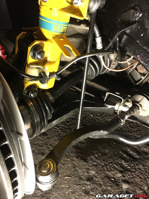

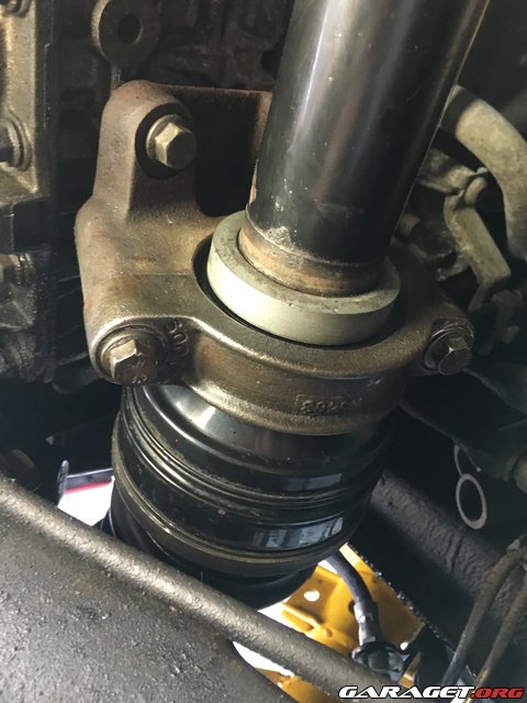

Drivknuten helt monterad med damask och hela den biten...drivaxeln rengjord
https://www1.garaget.org/gallery/images/185/184029/184029-804c9f7606785224524c61bb1388b451.jpg
Rengjort fästet för stödlagret
https://www1.garaget.org/gallery/images/185/184029/184029-05ed7b6dbd2f3044c47ac8e574c98f11.jpg
Monterat
https://www1.garaget.org/gallery/images/185/184029/184029-cdb05296e5056da20fe410d7173c7ea3.jpg

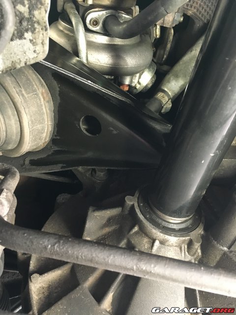

Drivaxeln i lådan utan att förstöra packboxen smile
https://www1.garaget.org/gallery/images/185/184029/184029-5b759cf0286d3281592f20b688343c77.jpg

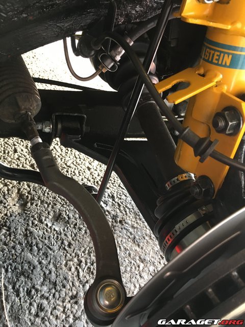

Nya yttre styrstaget och allt andra på plats
https://www1.garaget.org/gallery/images/185/184029/184029-7cc01bae60aa15bd8d302ad5cff49a54.jpg
Momentdraget och dragit det 60 grader...andra sidan kvar nu då!
https://www1.garaget.org/gallery/images/185/184029/184029-fa0ac7c1147b3033907f306891f261e6.jpg

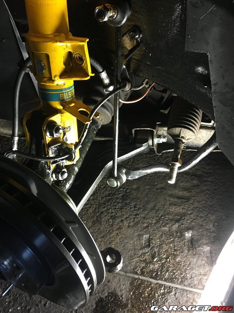

Har påbörjat arbetet på andra sidan.

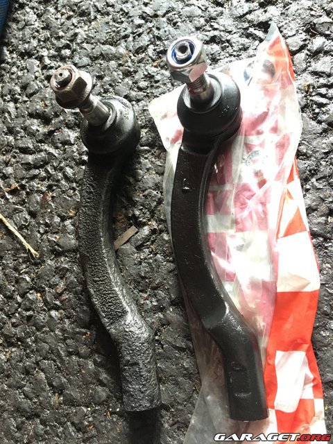

Gammal vs ny styrled
https://www1.garaget.org/gallery/images/185/184029/184029-c9080df025171f84f0cafa2014cf1efc.jpg
Som det ser ut nu innan rengöring
https://www1.garaget.org/gallery/images/185/184029/184029-b8a281ba55ba267c449dff7d551b17d9.jpg

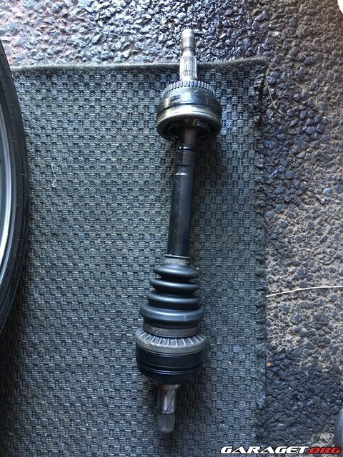

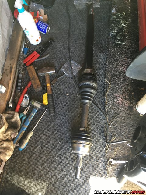

Drivaxeln ur och rengjord, ska byta drivknuten på jobbet
https://www1.garaget.org/gallery/images/185/184029/184029-190cfe51db2bf4b191ec9f055b5d3f47.jpg

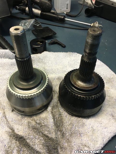

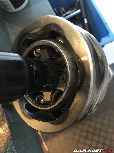

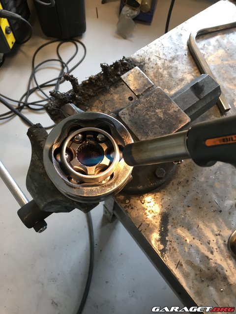

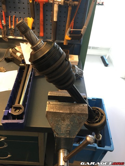

Satt upp drivaxeln i skruvstädet för att lättare kunna ta bort gamla drivknuten, det var lite skillnad att jobba så än när den sitter kvar i bilen smile
https://www1.garaget.org/gallery/images/185/184029/184029-8df8cf37987f8d41186d051395def503.jpg
Ny vs gammal
https://www1.garaget.org/gallery/images/185/184029/184029-94f29e9ff75c5a86637ae8db3a57e569.jpg

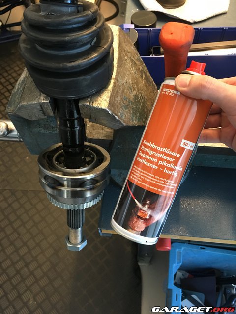

Värmde upp nya drivknuten innan montering
https://www1.garaget.org/gallery/images/185/184029/184029-f638deb9c6d9b9b7bfbb4d77d8b48ff9.jpg
Kylde axeln med rostspray från Biltema, denna ska väl kyla minus 40 grader
https://www1.garaget.org/gallery/images/185/184029/184029-6da7cb7432259b11cd7b7c629a5268d3.jpg

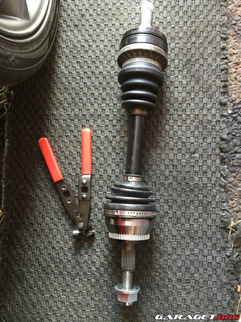

Var lite problem med att få låsringen att vidga sig, men när man var förbi den var det bara att slå drivknuten på plats med gummihammare, smidigt!
https://www1.garaget.org/gallery/images/185/184029/184029-7361905458206251bcaebb63c3eba06b.jpg

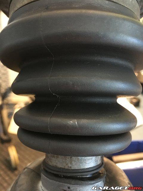

Tänkte byta inre damasken när det ändå var isär, men den var i bra skick så jag skippade det
https://www1.garaget.org/gallery/images/185/184029/184029-07e6e02174dc99a196c9ed50f494d891.jpg
Så då var den klar för montering igen smile
https://www1.garaget.org/gallery/images/185/184029/184029-dac2504adccf459dd335f5e851c61df4.jpg

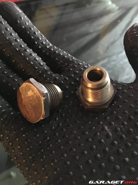

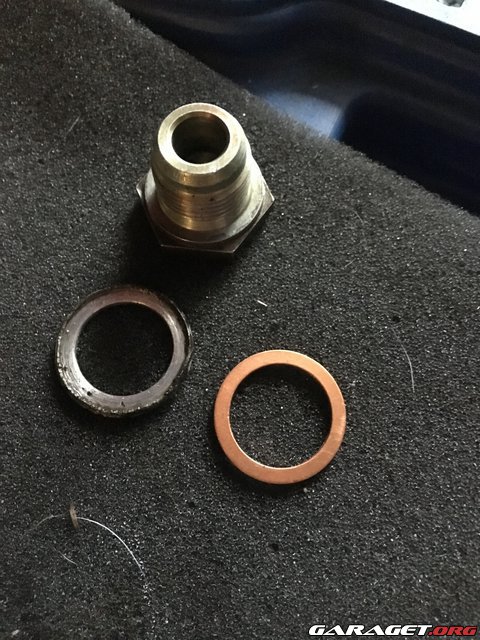

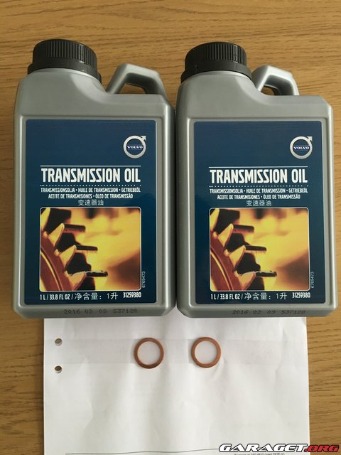

Ny växellådsolja och packningar till tömning- och påfyllningsmuttrarna
https://www1.garaget.org/gallery/images/185/184029/184029-83a0953bb27324a4e85b36dc376242b7.jpg
Muttrarna rengjorda
https://www1.garaget.org/gallery/images/185/184029/184029-594b69dd097c0a1d38fbb0c711e1ab0f.jpg
Gamla och nya packning
https://www1.garaget.org/gallery/images/185/184029/184029-53be1832b6856713509890386ce11b02.jpg
Nu sitter det...fyhjulsinställning kvar nu då, andra försöket liksom smile
https://www1.garaget.org/gallery/images/185/184029/184029-a61979c24eaad4dd8a12814ab8573289.jpg

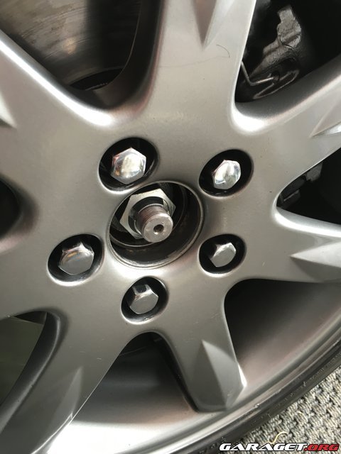

Skickade ett mail 7/6 till drivknuten och frågade hur det gick med ersättningen för låsmuttrarna, men har fortfarande inte fått något svar...

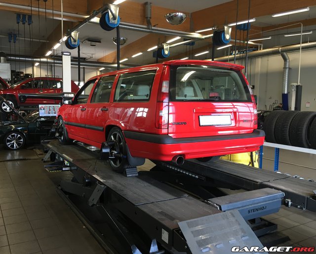

Idag blev det en fyrhjulsinställning, så nu är det väl bara att göra en in- och utvändig tvätt o njuta förhoppningsvis smile
https://www1.garaget.org/gallery/images/185/184029/184029-20e7e92c6d7ac154cf4118cee25e4fa1.jpg

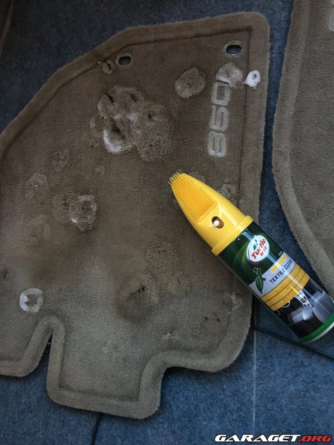

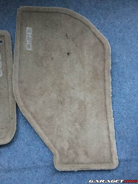

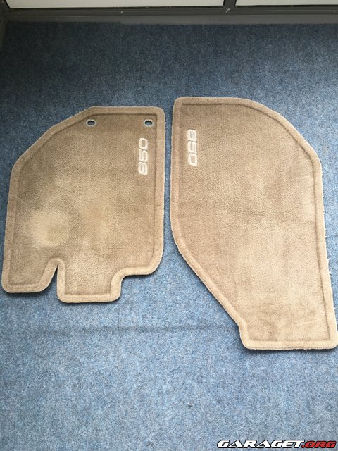

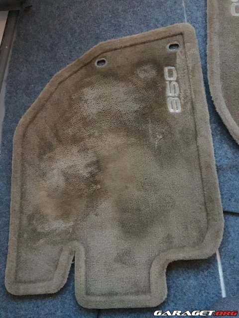

Lyckades ju få olje-fläckar på tygmattorna under renoveringen...

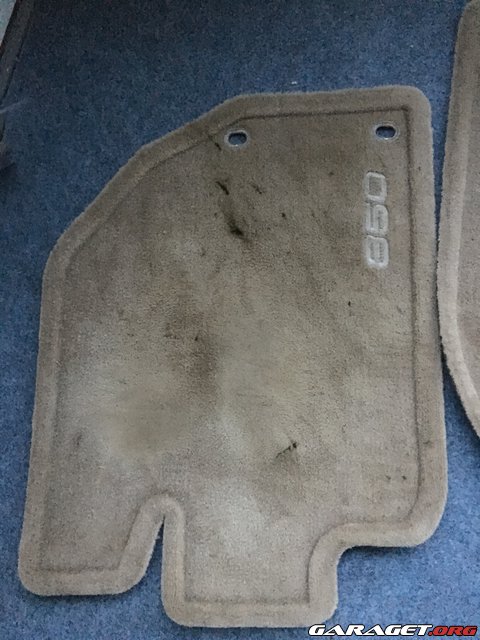

https://www1.garaget.org/gallery/images/185/184029/184029-d154869a838f3c1bd7814afbaaac5b9b.jpg
https://www1.garaget.org/gallery/images/185/184029/184029-9bf4d9b168b468ad0020cec237b82b63.jpg

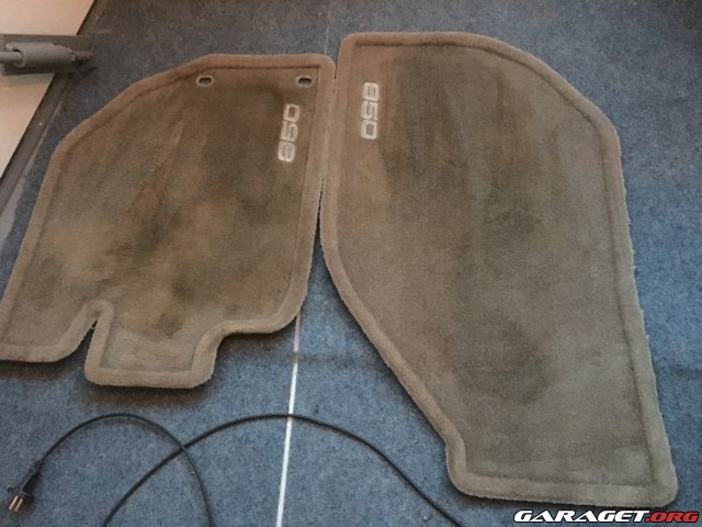

Så var iväg och köpte textilrengöring från Turtle, man sprayar på och låter verka två minuter, sen gnuggar man med borsten och sist så dammsuger man
https://www1.garaget.org/gallery/images/185/184029/184029-9f845253cead2c818018bf2ca5141c2e.jpg
Första vändan, har gnuggat, dammsugit och sprayat på andra lagret
https://www1.garaget.org/gallery/images/185/184029/184029-f464946cba499d8cc0ab71bf120908a5.jpg
Dammsugit efter andra vändan
https://www1.garaget.org/gallery/images/185/184029/184029-08a565f2d376f4468a84bc2e8c2f011e.jpg
Sen körde jag dem i tvättmaskin för just mattor, blev ju bra det här smile
https://www1.garaget.org/gallery/images/185/184029/184029-306ef5a96dc81a700d970dd7740fdd5b.jpg

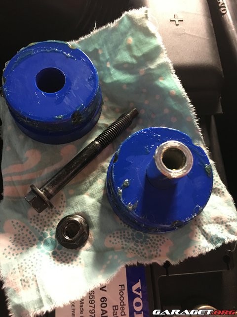

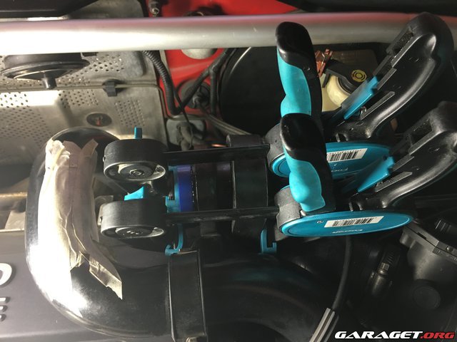

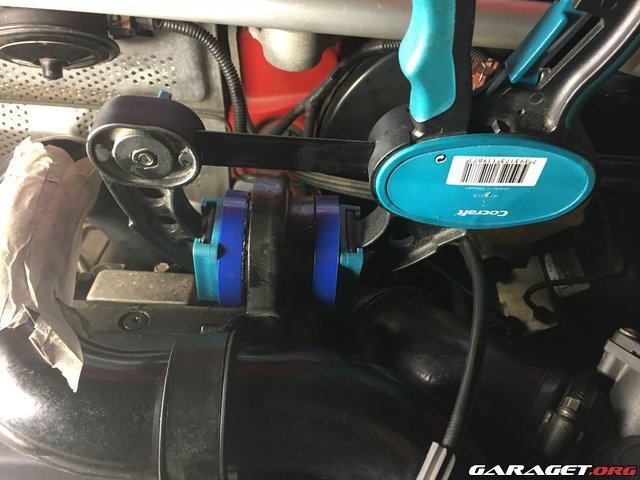

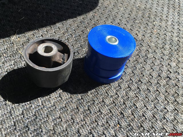

Var dags för ny övre motorbussning, den här var slut...
https://www1.garaget.org/gallery/images/185/184029/184029-e1de4929c8de1c6a022b67ec78f15310.jpg
Gammal vs ny
https://www1.garaget.org/gallery/images/185/184029/184029-f15c59bcaf9b1b52be70e73bf54c21ba.jpg

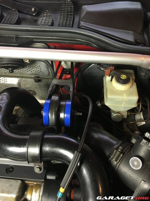

Rengjort och lagt på "glidmedlet"
https://www1.garaget.org/gallery/images/185/184029/184029-98ab8bc7fcb5b5c842b0e69b38301d42.jpg
Minns inte att det var ett sånt här jävla meck när jag bytte på GLT:n, ena halvan på plats
https://www1.garaget.org/gallery/images/185/184029/184029-51554392186a098a81689acda7829bb4.jpg
Båda halvorna på plats
https://www1.garaget.org/gallery/images/185/184029/184029-ae76ed1f8a18f8ca329627cfcc49b47f.jpg
Klart!
https://www1.garaget.org/gallery/images/185/184029/184029-e298a39c286a39980888868e3a901f4c.jpg

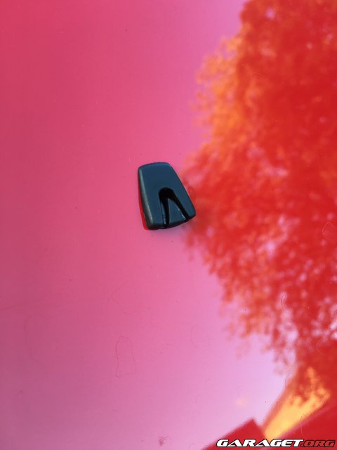

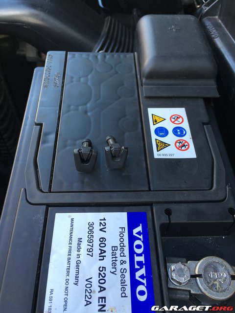

Monterade nya spolarmunstycken
https://www1.garaget.org/gallery/images/185/184029/184029-a5a7d00622b3f1b97b37418fd2d38cad.jpg
https://www1.garaget.org/gallery/images/185/184029/184029-528a95fdd0ed85a3dfbacfc212e2af6a.jpg

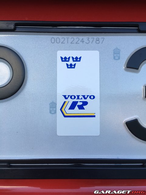

Blev en flirt med "arvet" på nummerplåten smile
https://www1.garaget.org/gallery/images/185/184029/184029-943b7b06cd20af69b37f316faea19b3b.jpg
Helheten! Tycker inte att ljudet blev så mkt högre i kupen efter bytet av motorbussningen...i så fall blev det till det bättre smile
https://www1.garaget.org/gallery/images/185/184029/184029-0cda85ef2b7f099f6ee087be20685026.jpg

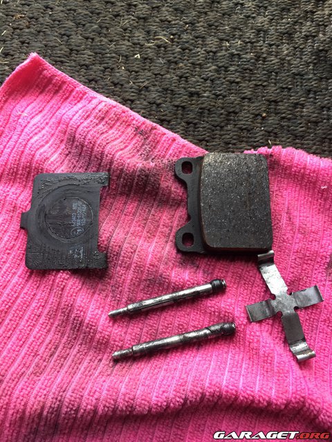

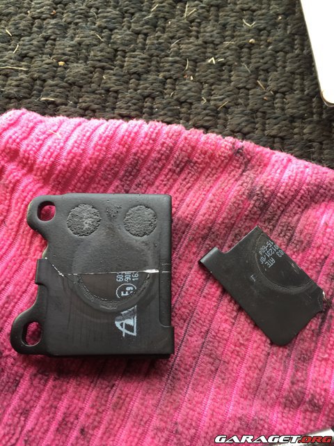

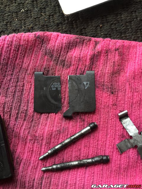

Jag har haft problem med bakbromsarna när dem blir varma, det är när man ska gå ner från typ 30 till 0. Då kom det en vibration och oljud från bakvagnen, kunde inte förstå vad det berodde på...var till en känd Volvo-mek, han provkörde men hade inte tid för nån noggrannare felsökning. Så han bad mig åka till bilprovning där man kan göra ett bromstest för att se om skivorna är skeva, det gjorde jag och skivorna var inte i närheten av skeva (hade visat sig genom att "broms-klockan" hade pulserat). Stötte på legenden turboroger här på garaget, när jag var på skroten och han hade lösningen direkt smile
Man kapar helt enkelt bort halva skrikplattan, den övre delen ska bort
https://www1.garaget.org/gallery/images/185/184029/184029-acac93d709abf729773170977c2070ea.jpg
https://www1.garaget.org/gallery/images/185/184029/184029-8f49bef28ee317a843af8ca500802c62.jpg
https://www1.garaget.org/gallery/images/185/184029/184029-583e5450348f1a66e1454140d072d777.jpg
Informationen kommer från denna tråden. Där verkar det som att Volvo sålde skrikplattor som var formade så från början. Har inte haft det här problemet innan jag bytte bromsar till nya ATE och inte heller på min tidigare GLT. Där hade jag iofs gnissel, men det här var nåt helt annat:
(Får tyvärr inte länken att fungera nu bilderna visas inte)
http://www.matthewsvolvosite.com/brake- … noise.html

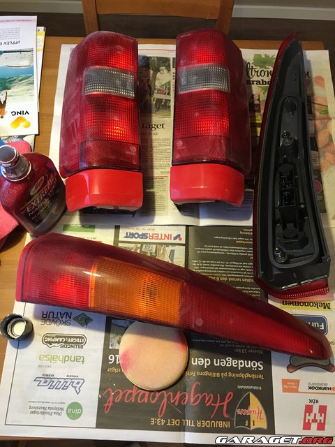

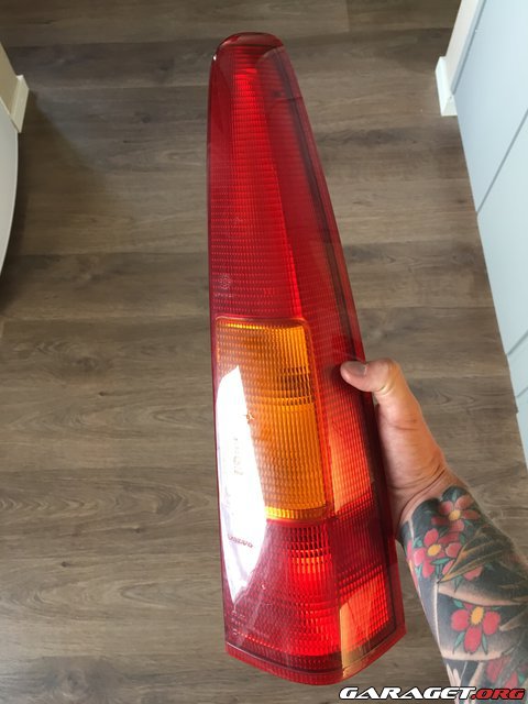

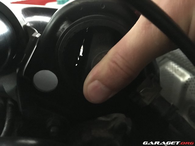

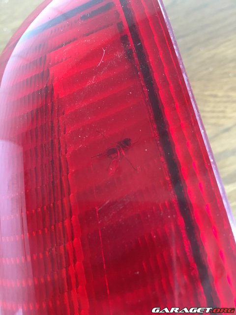

Här är ena original baklyktan som jag hittade på skroten...var bara ett problem, kolla uppe i hörnet
https://www1.garaget.org/gallery/images/185/184029/184029-b07942009fb601b31f25b075bb07669e.jpg

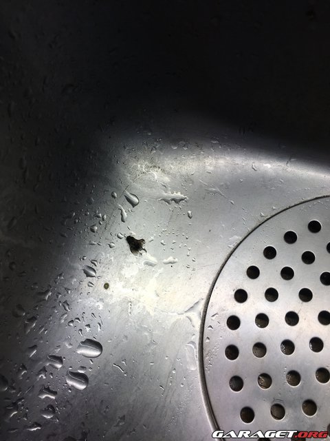

En jävla fluga som letat sig in och naturligtvis dött. Gick inte att rubba, så började kolla runt om man kunde öppna baklyktan, men dem är ju gjutna typ. Så lösningen på det här problemet heter ju turboroger, han föreslog att fylla lyktan med vatten
https://www1.garaget.org/gallery/images/185/184029/184029-18ce562db445c57a9ea040a79acbf033.jpg
Mycket riktigt, det löste problemet, stort tack för det tipset! Hade aldrig kommit på det själv och säkert förstört lyktan på kuppen smile
https://www1.garaget.org/gallery/images/185/184029/184029-d4f508485ffc452c2529a219d0782550.jpg
Har rengjort baksidorna och kört cleaner på utsidan
https://www1.garaget.org/gallery/images/185/184029/184029-1180767b951bc559b8db341f78d7e08f.jpg
Resultatet och redo för montering imorgon
https://www1.garaget.org/gallery/images/185/184029/184029-fdd11a0e6e2427e98d1482abe97171f7.jpg

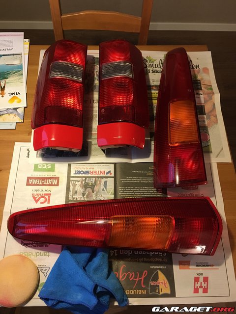

Rengjort och vaxat, ikväll blir det montering
https://www1.garaget.org/gallery/images/185/184029/184029-c30970259a71207ede025d0219cb16b9.jpg
https://www1.garaget.org/gallery/images/185/184029/184029-7d163fe0f130d6b7f7162747045c2c51.jpg
https://www1.garaget.org/gallery/images/185/184029/184029-90de6245dfcfffcd4024cc05316bd82d.jpg
https://www1.garaget.org/gallery/images/185/184029/184029-3653be8d6d621fc5610bf9007f9ad8df.jpg

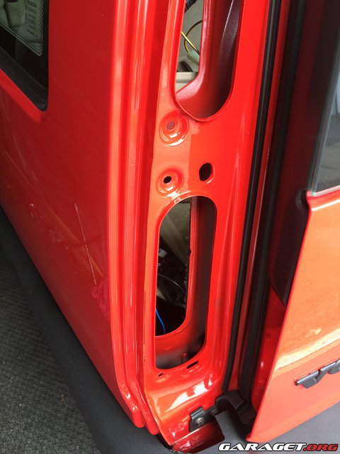

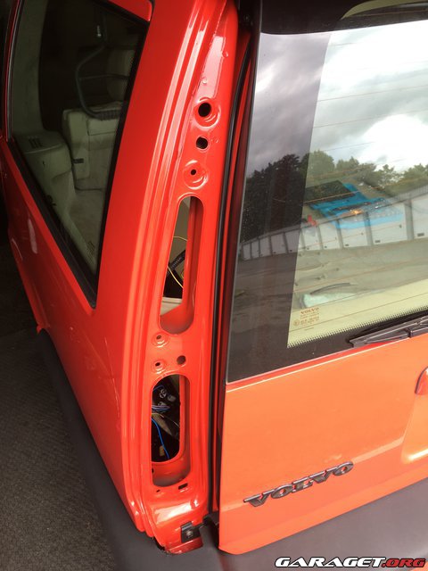

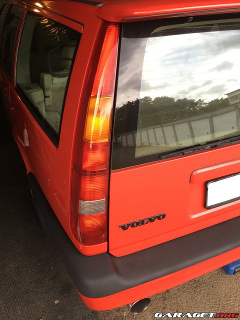

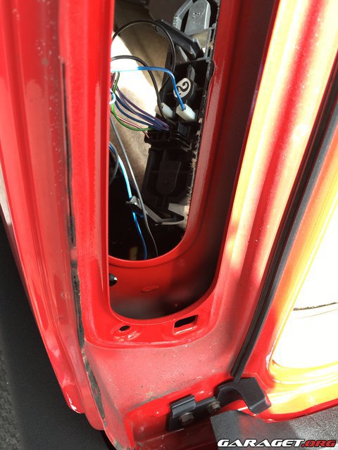

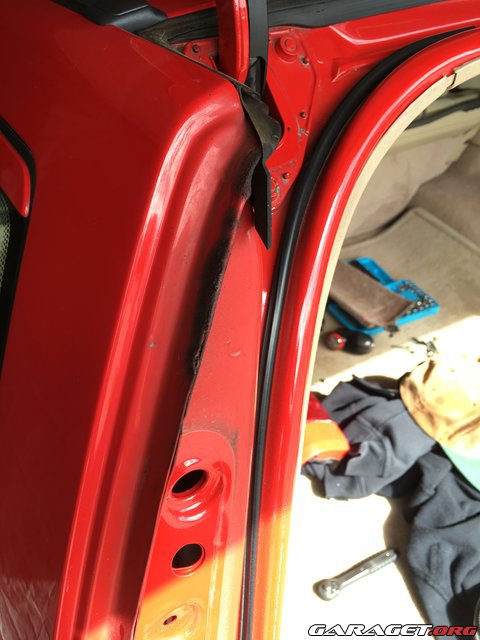

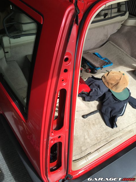

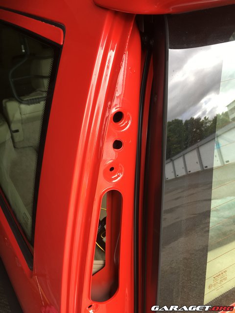

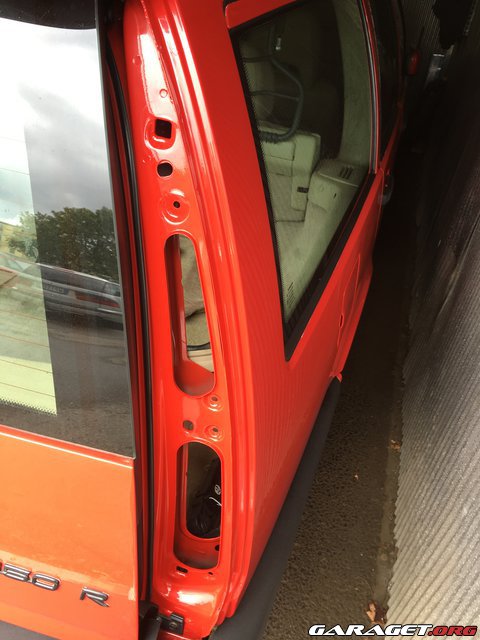

Nu sitter originalbakljusen på plats! smile
https://www1.garaget.org/gallery/images/185/184029/184029-9112fe0bded7a12e9f1f84b46cbb7d31.jpg
https://www1.garaget.org/gallery/images/185/184029/184029-45b4e96cfce16cd91ca63bb4fd74fd97.jpg
Parantes är att man kommer åt skruvarna genom att ta bort övre och nedre luckan, samt högtalaren. Man behöver inte riva mer än så, men det krävs lite förlängare och gärna en sån led man kan vinkla
https://www1.garaget.org/gallery/images/185/184029/184029-9fb6fb72b7ec19109d0fa6dea9ed6d78.jpg
