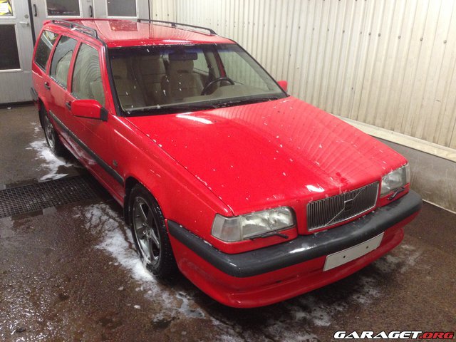

Efter turen till Autotech igår så fick det bli en tvätt idag, som balsam för själen smile

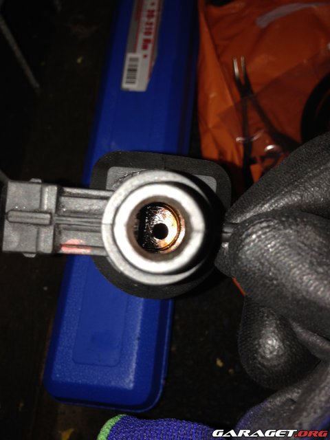

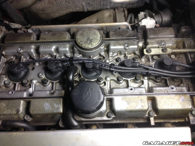

Nu har jag kört ca 25 mil sen jag bytte packningen till oljelocket och idag när jag tog bort tändstiftskåpan så var det helt torrt. Hoppas att det var så enkelt att packningen var slut och det hade runnit ner olja till tändstiften.
https://www1.garaget.org/gallery/images/185/184029/184029-362b79ca67cbc9e20dc78ba19d09c3b9.jpg

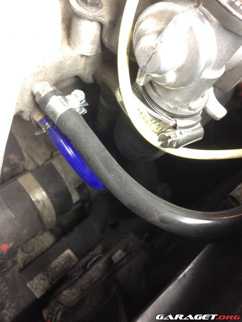

Monterade vakuumslang från do88 ikväll, den som går från dumpventilen fram till insuget.

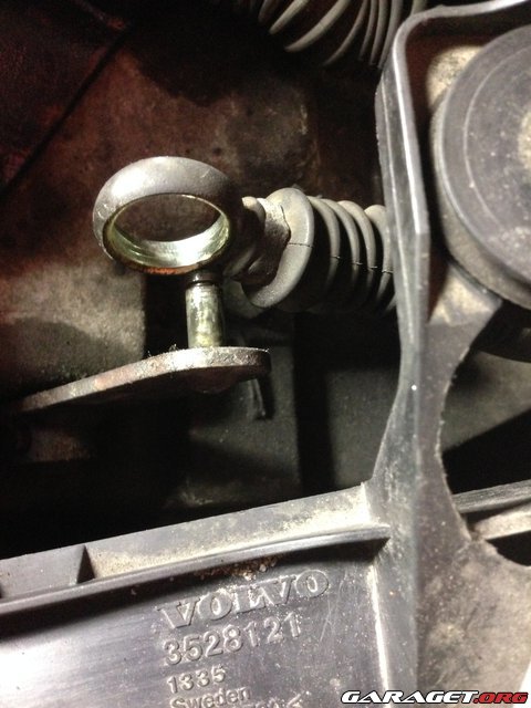

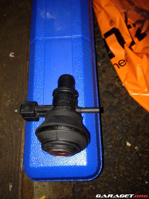

När jag ändå höll på tog jag bort kontakten som går från vevhusventilationen, som sitter på röret till turbon, har sökt men inte fattat vad den kontakten gör...nån som vet? Den var iaf inte igensatt, gjorde rent och satt tillbaka.
https://www1.garaget.org/gallery/images/185/184029/184029-a4da9eae98e2ab7f78c16dac7f43d1fb.jpg
https://www1.garaget.org/gallery/images/185/184029/184029-c710117967f25487da5edcfd87c42cbf.jpg

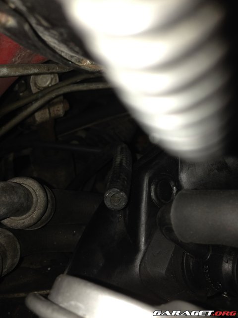

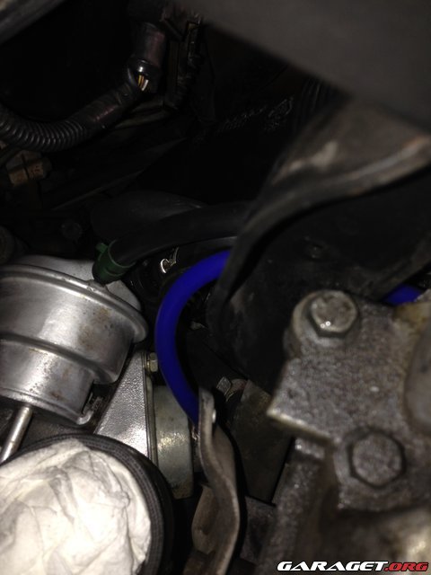

När jag satt tillbaka kontakten hittade jag en slang som inte satt fast, gick iväg under motorn, så det var bara att palla upp bilen och krypa under...
https://www1.garaget.org/gallery/images/185/184029/184029-517460ca69e27d094c5fba0ef885b349.jpg
Den gick ju ingenstans, nån som slängt ner en slang bara... smile

Jag tror att PTCn den med kontakten på är någon slags resistor som blir varm för att slippa kondens vatten. kan ha fel :)Men den ska värma upp iaf.
Vad hade du för storlek på silikon slangen från WG till insug? smile
766 Inlägg
24 februari 2014
#88
Jaha ok, tack för info smile
Jag körde på 4mm, kom väl fram till det när jag mätte den gamla, så det är ju inte uppgifter från Volvo smile

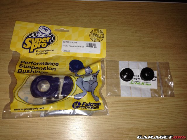

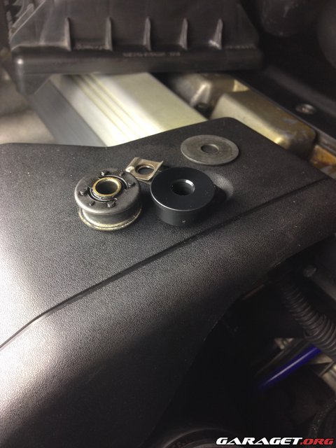

Har fått hem grejer från L-M-R...nya bussningar till krängningshämmaren och till växelvajrarna.
Bussningarna till krängningshämmaren kommer jag inte göra själv, har fått tid om två veckor att fixa det hos mekaniker...seg väntan.
Men bussningarna till växelvajrarna åker dit ihelgen smile
https://www1.garaget.org/gallery/images/185/184029/184029-9fbb5009b69107eac9424bb9f094b9dd.jpg

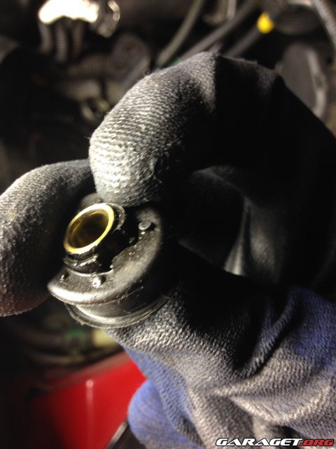

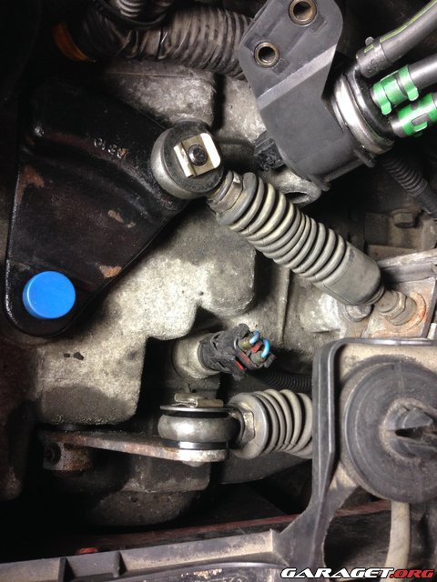

Varit ute och monterat dem nya bussningarna till växellänkaget.
Såhär ser dem ut i jämförelse med varann
https://www1.garaget.org/gallery/images/185/184029/184029-35bb9203bd7200988e65c7196aaaab6e.jpg
Hur det ser ut när man tagit bort bussningen
https://www1.garaget.org/gallery/images/185/184029/184029-603832d2a2525dcd84ef9bc8e11f8a22.jpg
En bussning var helt slut
https://www1.garaget.org/gallery/images/185/184029/184029-75bbe37d91e178063a610bb0fe5a5705.jpg
Monterat och klart
https://www1.garaget.org/gallery/images/185/184029/184029-1ee0be0a503d7c3c6128bf2cd630da1b.jpg
Var ut och provkörde, den känns lite taightare i växlingarna, men jag har tidigare upplevt problem med att lägga i trean från fyran, hoppas att dessa löser det problemet...långsökt kanske
