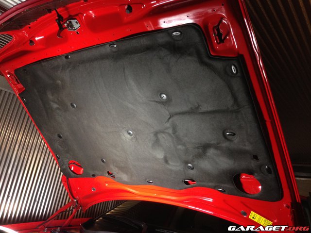

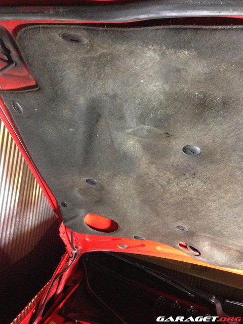

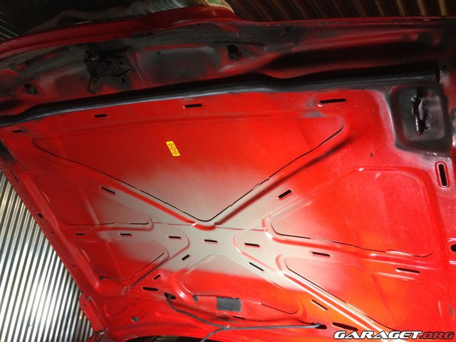

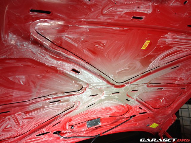

Började gnugga på smutsen som satt på insidan av huven idag...men fan vad det sitter alltså. Tog bort isoleringen så den ska jag också försöka göra ren, utan att förstöra den smile

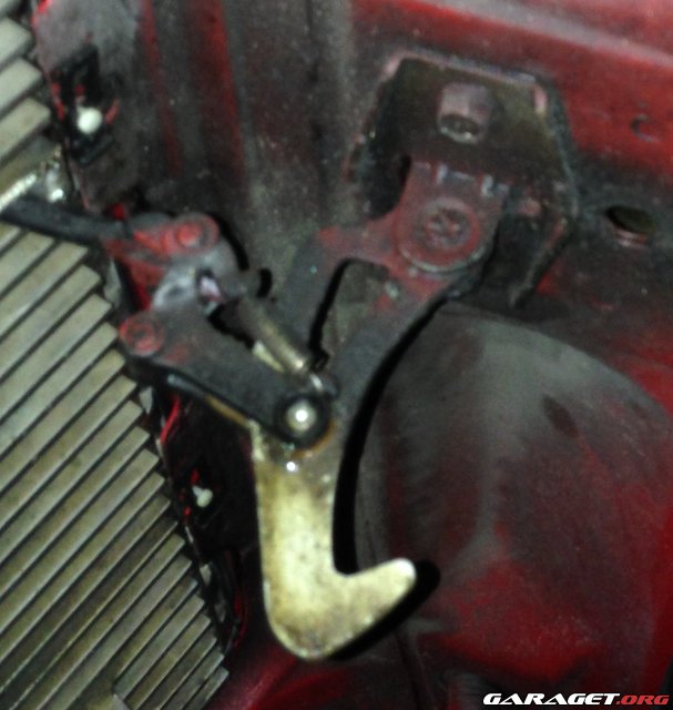

Huvlåset är bortplockat och ska läggas i avfettning under natten. Ska även försöka plocka bort gummilisten som sitter på undersidan av huven, samt grillen för att komma åt på alla ställen. Har man väl börjat är det väl lika bra att göra det riktigt smile
Som det såg ut innan jag började göra rent:
https://www1.garaget.org/gallery/images/185/184029/184029-0278f585fe1036d5a0ceead01184cc4b.jpg
https://www1.garaget.org/gallery/images/185/184029/184029-c3942097703ec056debece8768372d27.jpg
Här är jag nu, det är kvar att göra och det är inte kul, men vet att det är gött när det är klart sen smile

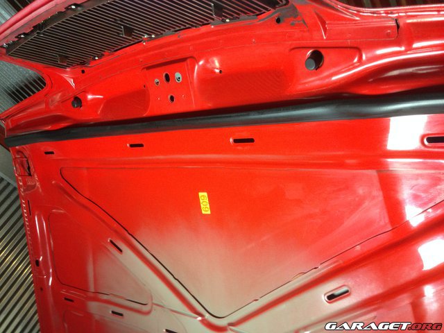

23 mars 2014
#106
Idag fortsatte jag att göra rent insidan av huven, samt vaxade. Tog även bort gummilisten, tyvärr så höll inte clipsen så får beställa nya imorgon.
Fixade även glapp i positionsljuset, ärgade hållare och även sidoblinkersen, lampan hade åkt ur hållaren. Besiktning nästa vecka smile

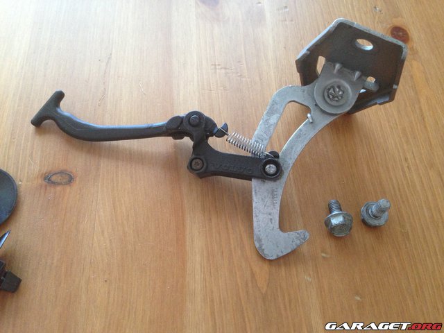

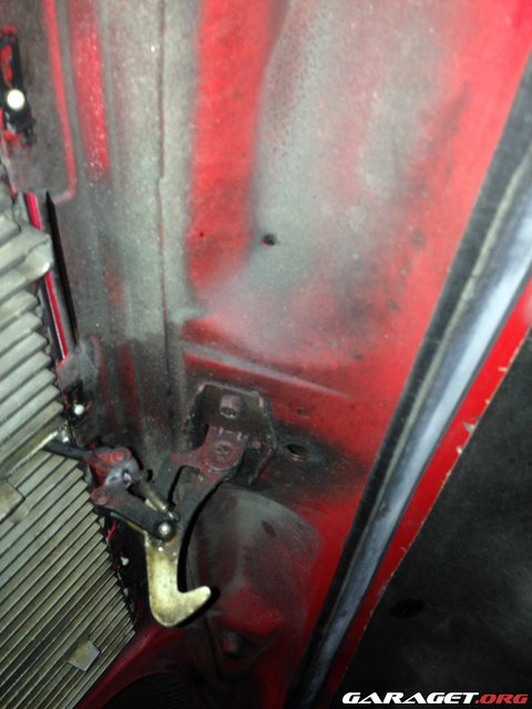

Det blev lite skillnad på huvlåset efter rengöring, fick ligga en natt i avfettning sedan smorde jag upp plasten med listglans.
https://www1.garaget.org/gallery/images/185/184029/184029-6258aad42c573396d084fa9962bef2fb.jpg
https://www1.garaget.org/gallery/images/185/184029/184029-a2c9eb224ef538df1aadc50b43ac8781.jpg

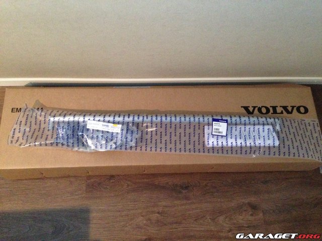

Var till Volvo idag och hämtade mitt fjäderbens-stöd/stag, hade lite tur för enligt säljaren var det de sista exemplaret Volvo hade på lager smile
Men detta kommer inte åka på nu, blir först när jag har köpt de nya stötdämparna.

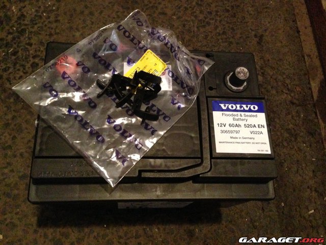

Har köpt nya clips till listen under huven och även ett nytt startbatteri, det andra hade gjort sitt nu

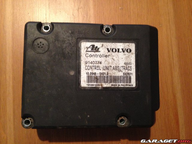

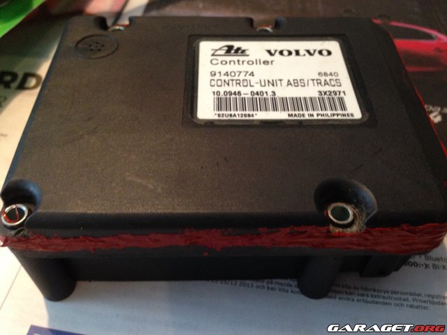

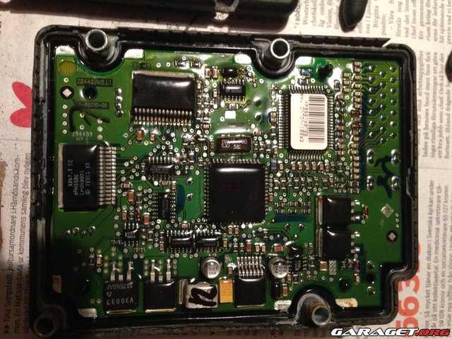

Det var tänkt att jag skulle besikta henne ihelgen, så jag har sett över blinkers, positionsljus och skulle bara spänna handbromsen så dem tog lika på båda sidor...det gick ju bra, men efter en provtur så skulle jag bara köra in henne i garaget och då tänds ABS- o Tracs-lampan.
Fick åka och få koder utlästa och efter felsökning visade det sig att det var styrboxen till ABS:en som strular, antagligen det vanliga felet att lödningarna släppt. Så har monterat bort den idag och ska öppna och löda om, vilket flyt sådär två dagar innan besiktning...

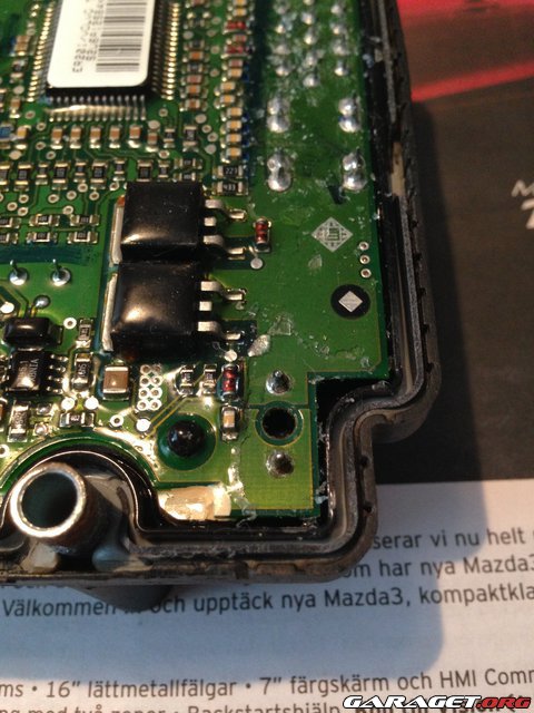

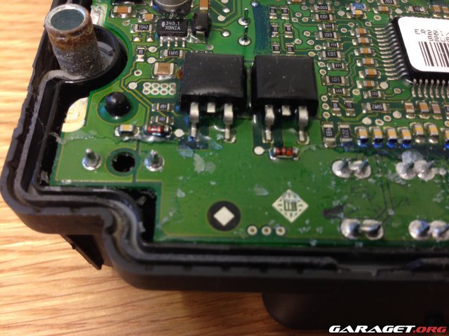

Så nu har jag fått ordning på styrboxen till ABS:en, så här gick det till...
Öppnade boxen, det låg ett silikonlager över hela kretskortet
https://www1.garaget.org/gallery/images/185/184029/184029-1cbae36b87545e3e10838ff9eb90a9d9.jpg
Skrapade bort silikonet för lödningarna på högra sidan (bilden ovan sett), kontakterna sitter på undersidan. Det är tydligen dessa som brukar ge upp. För min del var det dessa två nere till vänster som spruckit i lödningarna, man kan se det på bilden nedan
https://www1.garaget.org/gallery/images/185/184029/184029-f63c1e865616b75a79d0652ce314486c.jpg
Här har jag värmt på med lödkolv och lagt i nytt tenn
https://www1.garaget.org/gallery/images/185/184029/184029-0f82ce40d14264bb97f3d2231d94e08e.jpg
https://www1.garaget.org/gallery/images/185/184029/184029-2098bb653ab2cd4721ec400da23c7f22.jpg

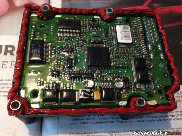

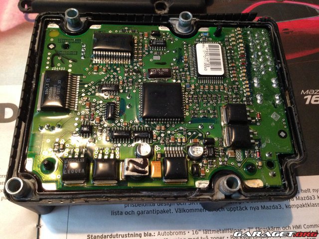

För att sätta ihop det igen så använde jag mig av högtemperaturs-silikon
https://www1.garaget.org/gallery/images/185/184029/184029-6056280798137f3a78889447ffd8d6ef.jpg
https://www1.garaget.org/gallery/images/185/184029/184029-eba2dd2b84eeadeb146a96f8e8084495.jpg

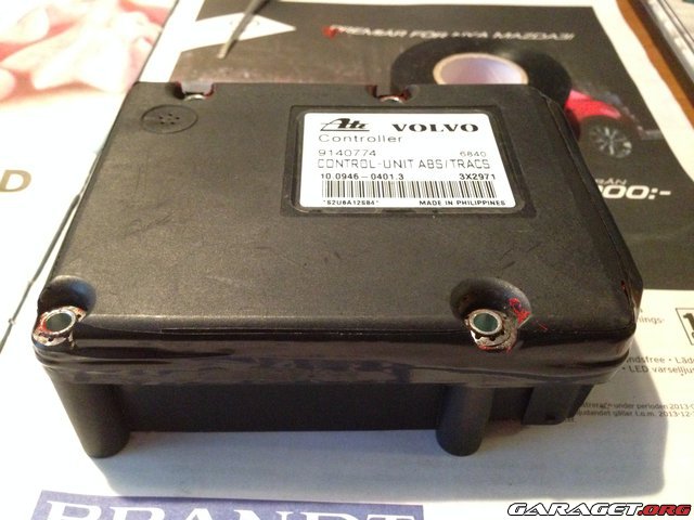

Slutligen drog jag ett par varv eltejp runt boxen och återanvände låsclipsen vid fästhålen
https://www1.garaget.org/gallery/images/185/184029/184029-bb4a28ac59ccdb949ea6a141e62e3bfa.jpg
Gick ut och monterade sedan får man köra en sväng med bilen, tror man ska upp över 40km för att den ska göra nån typ av självtest o sedan om allt är ok släcka ABS- och Tracs-lampan (provmonterade boxen innan jag satte ihop den med silikonet för att säkerställa att den fungerade)...det känns jävligt bra att det gick ganska smidigt att lösa detta smile
