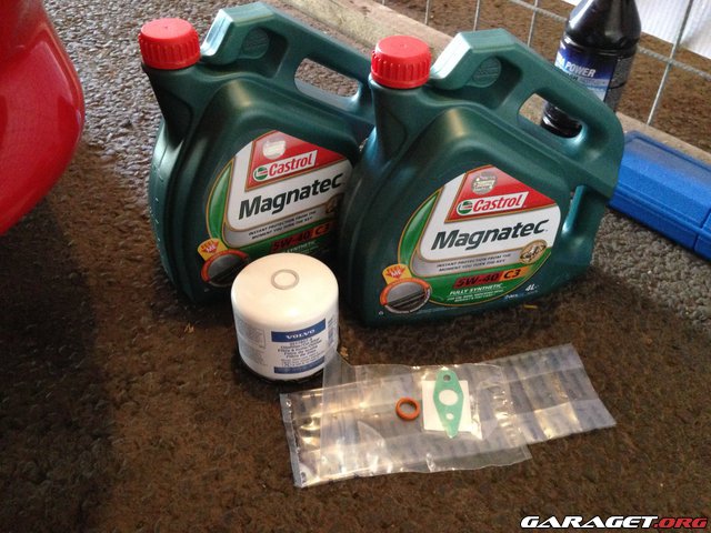

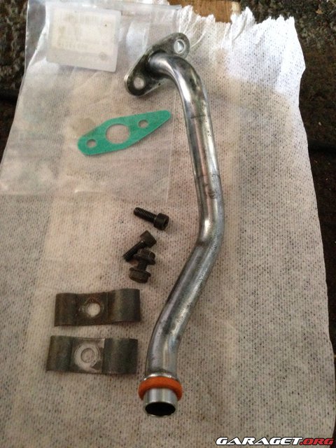

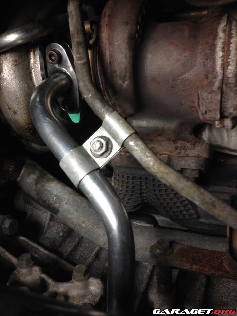

Körde en oljeservice idag och byte av packningar för oljereturen.
https://www1.garaget.org/gallery/images/185/184029/184029-5bd2a46dc4e8e284a19271fc9d64decd.jpg

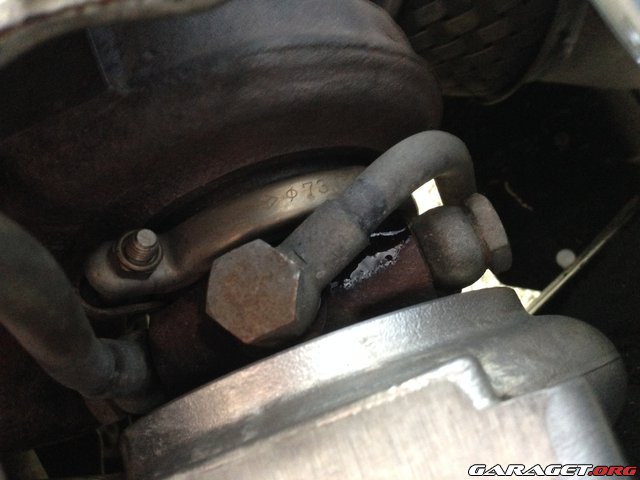

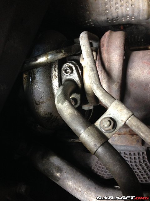

Det ser ut som det läckt lite vid packningen mot turbon.
Fick loss röret men det var jävligt tight till de två rören som satt runt om mot turbon. Det ser ut som om att det är bra med plats men man måste vrida röret för att kunna få ur det ur blocket...
https://www1.garaget.org/gallery/images/185/184029/184029-5f3f53fa82ba979de60770b0319e9bfc.jpg
https://www1.garaget.org/gallery/images/185/184029/184029-e150c97a26de51922dcf01ce54758230.jpg
Rengjort och med nya packningen som sitter i blocket
https://www1.garaget.org/gallery/images/185/184029/184029-309a53e284674c9b0251c18578395636.jpg
När jag skulle dit med röret igen så var det fan helt omöjligt att få dit igen. Jag fick lossa skruven till oljeröret som sitter på ovansidan av turbon. Då fick jag mer utrymme och kunde sätta dit röret igen

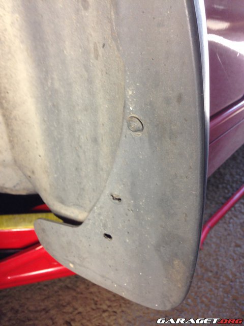

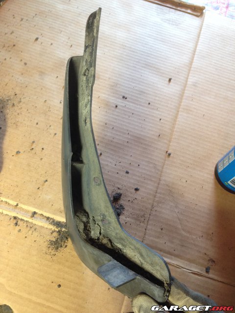

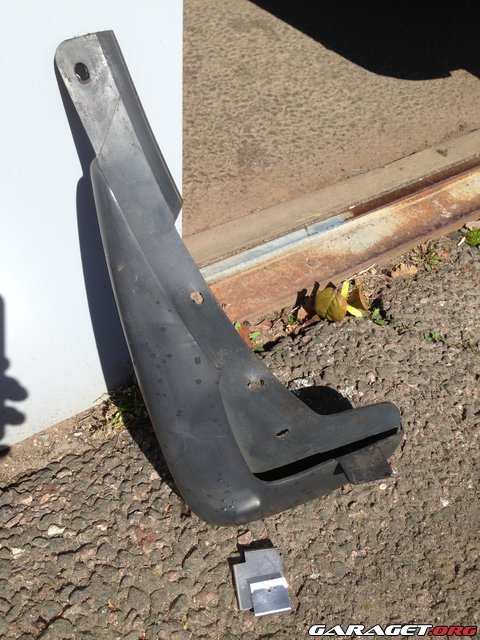

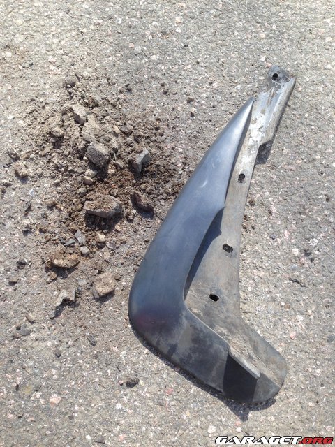

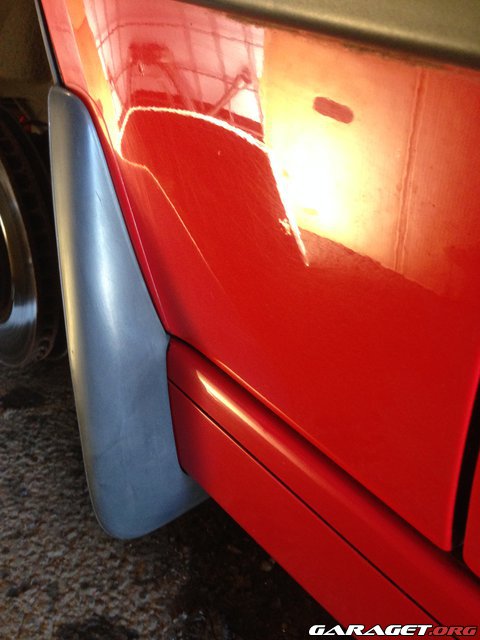

Idag fixade jag ett stänkskydd som satt löst
https://www1.garaget.org/gallery/images/185/184029/184029-a13ed3816393853c8ed53e7e7997cd72.jpg
Ser ju inte trevligt ut när man ser vad som finns under
https://www1.garaget.org/gallery/images/185/184029/184029-5a575049598b33388164de41fa9692bf.jpg
Man trodde ju inte att det kunde ligga massa skit i ett stänkskydd...
https://www1.garaget.org/gallery/images/185/184029/184029-c7e8711085c230feb2bf99ca3e0a27cc.jpg
Men det kan det smile
https://www1.garaget.org/gallery/images/185/184029/184029-377c6134d87cc4e6566569e7084d48da.jpg

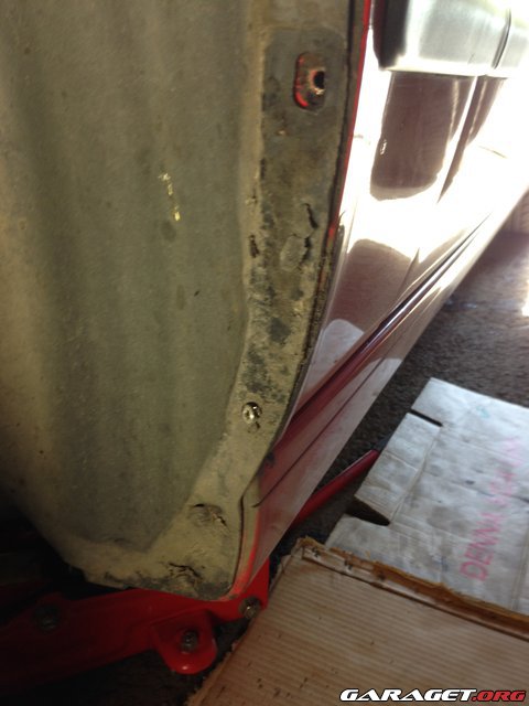

Rengjort, clipset sitter under på tröskeln och håller stänkskyddet från undersidan
https://www1.garaget.org/gallery/images/185/184029/184029-92c190aa8765ace81d276d44a1b1aba3.jpg

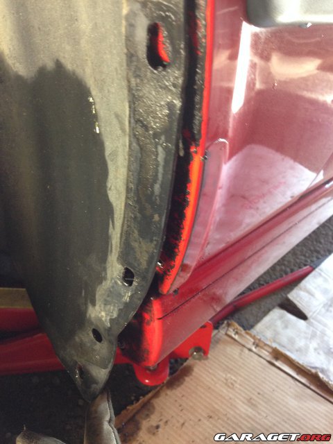

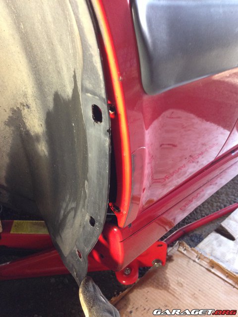

Sen var det att rengöra innerskärmen och skärmen, la lite rostskydd i hålen på skärmen där popnitarna sitter
https://www1.garaget.org/gallery/images/185/184029/184029-c3518a8fe45ec5f24d31ee499a71c2d1.jpg
https://www1.garaget.org/gallery/images/185/184029/184029-6eb29e55c232aa30ca26e51e5579d960.jpg

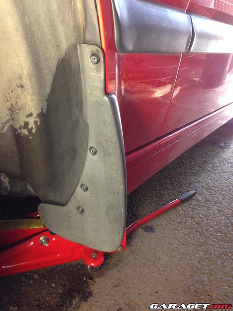

Monterat med nya popnitar
https://www1.garaget.org/gallery/images/185/184029/184029-839feb50df1025b06e5e364b0f498d49.jpg
https://www1.garaget.org/gallery/images/185/184029/184029-98efcc8d07ac587a4d329d1f4564baba.jpg

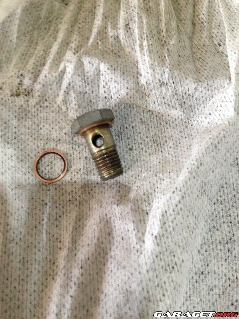

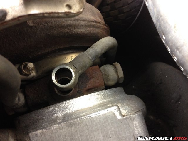

Sen så kollade jag oljeanslutningen som sitter ovanpå turbon som jag lossade igår och där kom det ju olja nu. Den packningen var ju slut, frågan är om det inte är där oljan kommit ifrån hela tiden... Jaja, bara att beställa ny imorgon

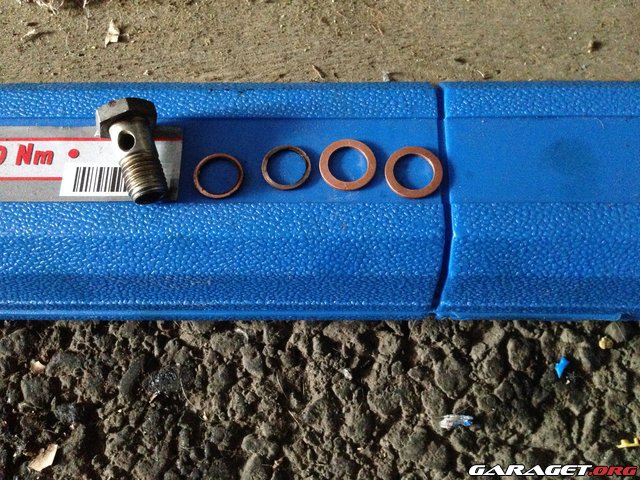

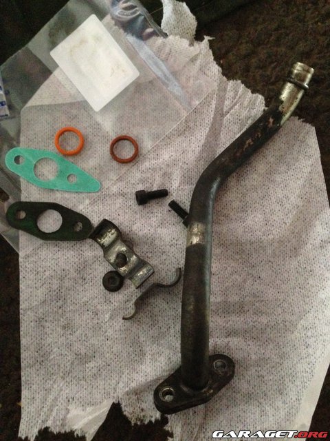

Idag bytte jag packningarna till oljetillförseln, det var lite skillnad på gamla och nya smile Provkörde henne och nu är det tätt, gött!

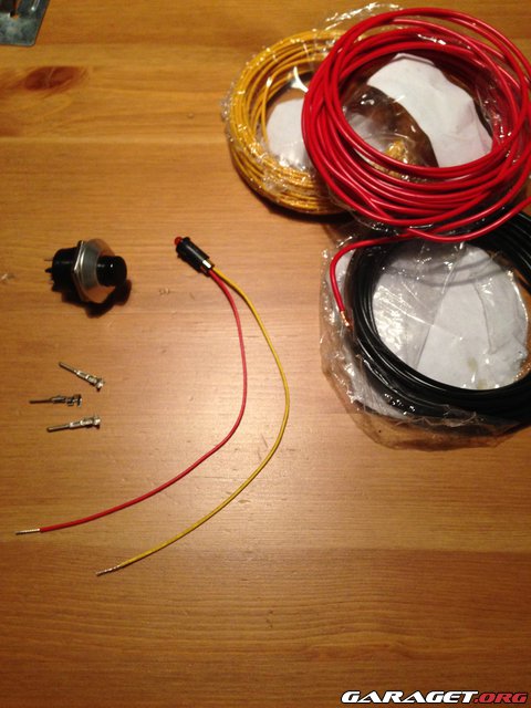

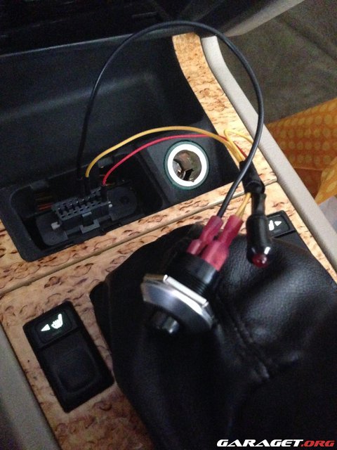

Provade att bygga en felkodsläsare för ECC och farthållaren och det fungerade bra, låg gamla koder till ECC:n, men efter jag nollställt och sedan varit ute och kört så kom dem inte tillbaka.
