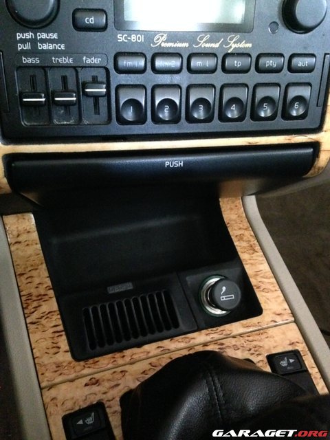

Smågrejer idag... Ännu en gång fick min GLT offra sig för R:en, det som satt i R:en var väl en gång en askkopp, nu sitter det en hel fräsch där
https://www1.garaget.org/gallery/images/185/184029/184029-a05aaf66882e055cdfdb2b900bee3cd7.jpg
Det är inte smutsigt vid ljudinställningarna på stereon, det är den där jävla kameran som inte är som den ska wink

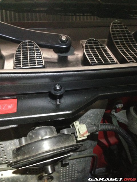

Sen var jag på skroten idag och hämtade lite delar, ibland får man nöja sig med begagnat smile
Det som satt var glappt, bättre begagnat på plats
https://www1.garaget.org/gallery/images/185/184029/184029-a4672f4e155d11ec1c39dffc35e8a430.jpg
Den här skruven kostar 90kr ny på Volvo...

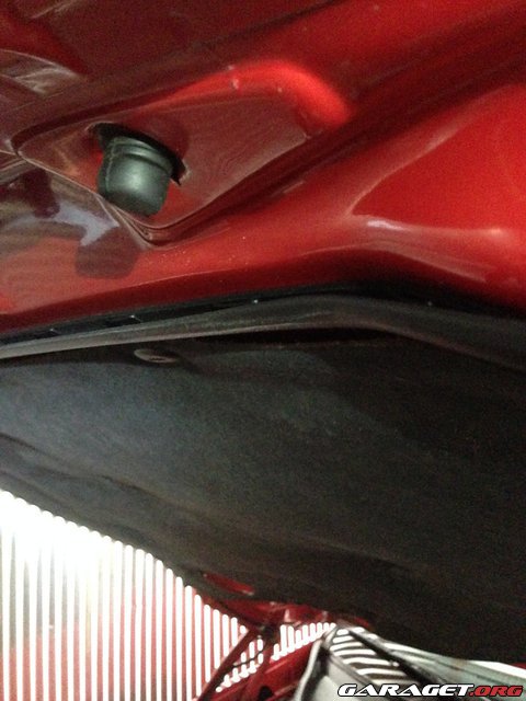

Fräschare huvstopp hittade jag också
https://www1.garaget.org/gallery/images/185/184029/184029-ef1551ed9e142caf1e50a477b862e8ab.jpg

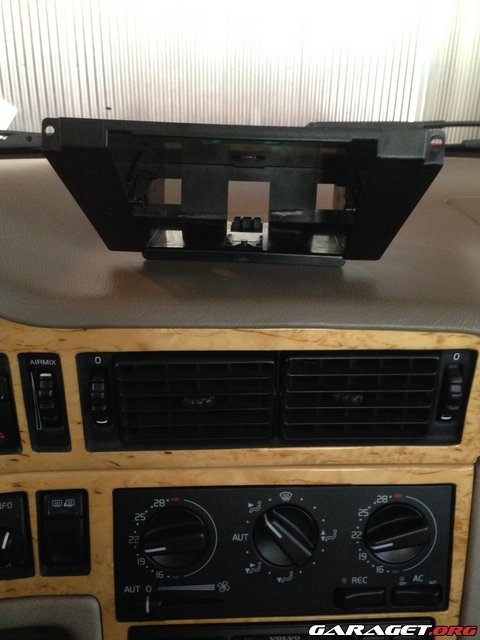

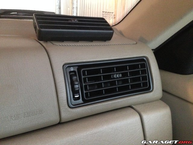

hur får man bort luftgallret ?
In hoc signo vinces
Du bänder försiktigt på sidan med en bred skruvmejsel och trycker utåt, dem sitter med...ja typ clips smile

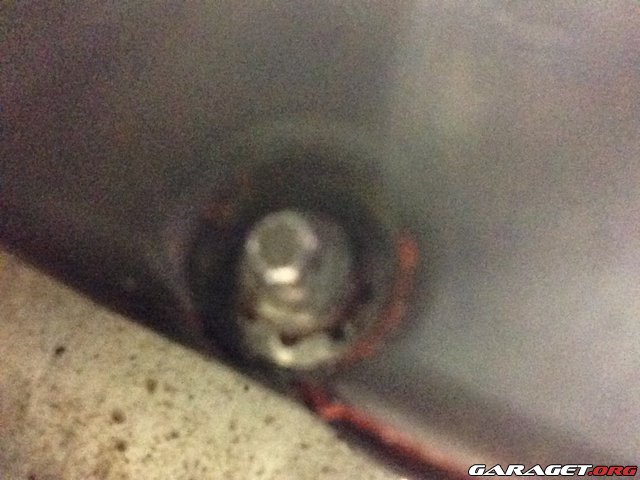

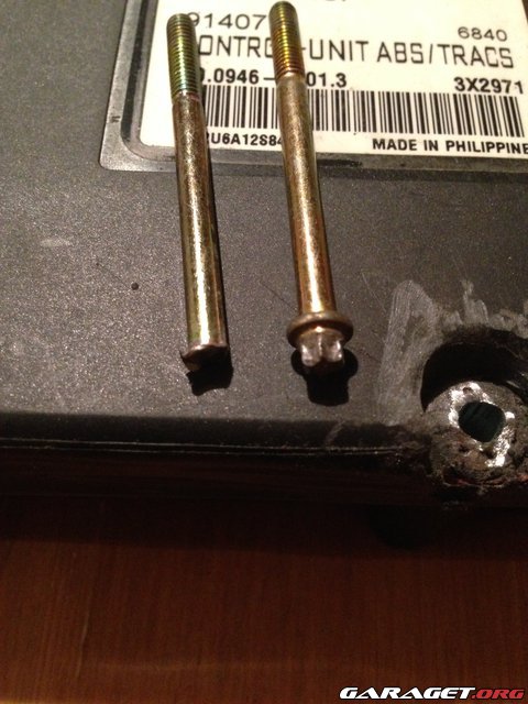

Fy fan va trött man blir, ABS-lampan har börjat lysa till och från igen. Så jag antar att jag gjorde ett dåligt jobb med lödningen, så det är ju bara att göra om. Fast nu när jag skulle skruva bort styrenheten så har jag lyckats dragit en bult rund på undersidan och det är omöjligt att komma åt med tång eller liknande. Nu måste jag väl ner med hela ABS-enheten för att kunna komma åt den där FÖRBANNADE JÄLVA SKRUVEN.
Nä men annars går den ju bra... smile

Fick löda om min box flera gånger innan det blev bra, "silicon"-lagret kryper gärna in under tennet om man missat minsta lilla....till sist gjorde jag rent ordentligt med thinner, tog bort allt gammal lödtenn med en lödsug och skrapade sedan försiktigt med en liten skruvmejsel från lödpunkten och ut mot "ledaren" på kretskortet så rent koppar kom fram, då bet lödningarna riktigt bra! smile
Riktigt segt med bulten, de sitter sjukt illa till...jag bytte ut originalbulten mot sådana med vanlig sexkantsskalle smile
Det går inte att komma åt med en Dremel eller liknande och slipa bort skallen på den dåliga bulten?

Ja precis nu ska jag göra rent det riktigt och använda avlödningsfläta och tennsug, men även skrapa rent som du skrev.
Ja tack för tipset det kanske fungerar att slipa bort skallen, men det sitter jävligt dumt till och man ser ju ingenting.

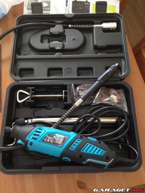

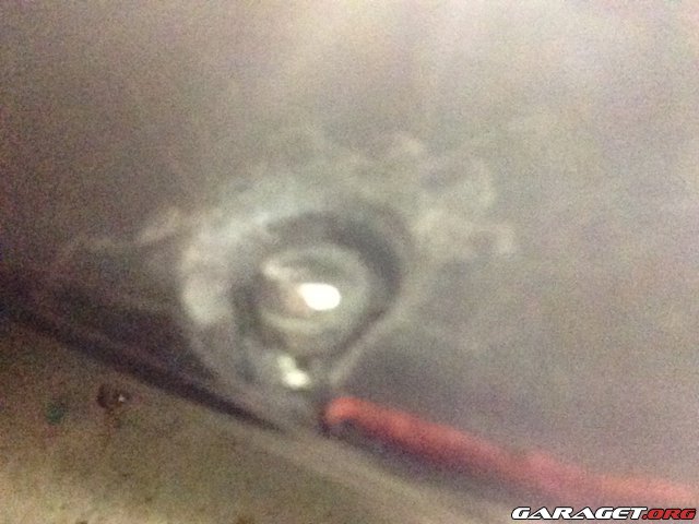

Först ett stort jävla tack till MR_Complete för iden med att slipa bort skruvhuvudet, hade inte en tanke på det!
Var iväg idag och köpta denna, med flexibel "arm" och med hjälp av denna gick det att slipa bort skruvhuvudet.

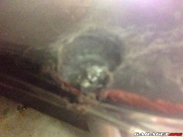

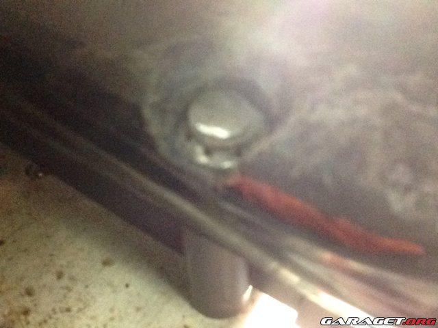

Det var inte ett kul jobb med bekväm arbetsställning och det gick inte att se vart man slipade. Man fick helt enkelt gå på känsla o ljud, det är ju skillnad när man slipar metall eller plast liksom smile
Bilderna är kassa men gick inte att få bättre, man har inte mycket plats att komma åt med kameran.

Plasten på boxen fick en del stryk, men det gick inte igenom
https://www1.garaget.org/gallery/images/185/184029/184029-2dae4d7198d4557b5abdbb9cc957ae3c.jpg
Nu ska boxen öppnas och de gamla lödningarna ska bort och nytt tenn ska på.
