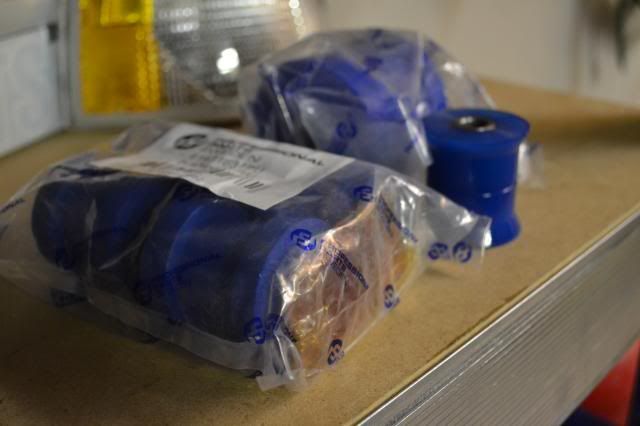

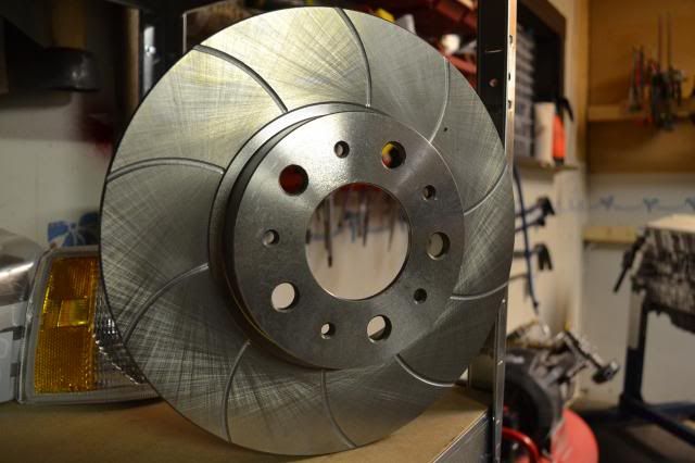

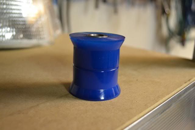

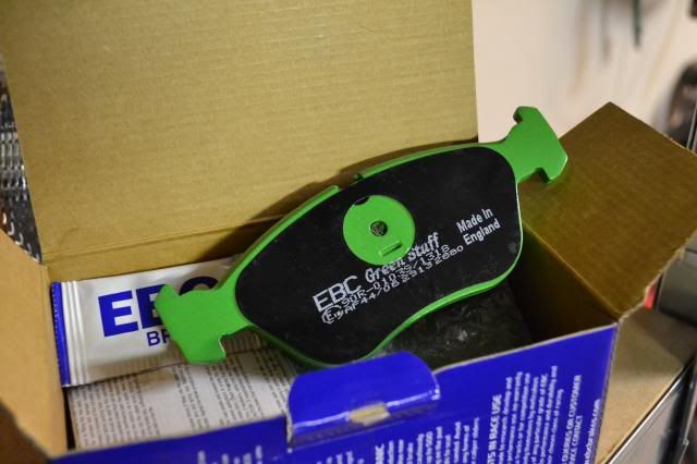

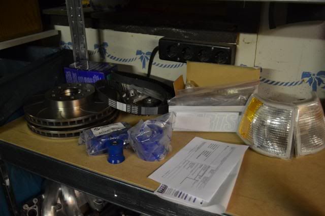

Har inte hänt så jättemycket sen sist, har fått hem lite polyuretanbussningar till motorn och länkarmar från Vparts. Har också fått hem sportbromssatsen jag beställde, slitsade bromsskivor med Greenstuff belägg smile

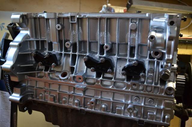

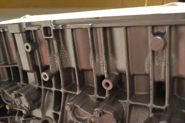

Motorn är delvis nedskruvad nu också, allting såg bra ut big_smile Nästan hela motorn är rengjord nu och en sida är lackerad, tråget och ventilkåpan ska blästras och sen lackeras tänkte jag. Nästa månad blir det att beställa H-profil stakar, packningar och lager till motorn.
Ni får gärna komma med tips om vilka H-profilstakar som är bra och vilka som är mindre bra, har kollat runt lite vad det finns att välja mellan. Har tänkt att max lägga mellan 8-9000 wink

Hyllan med alla nya delar.
http://i1227.photobucket.com/albums/ee425/Drac_Driver/DSC_0084-1.jpg
Bussning till undre motorfäste.
http://i1227.photobucket.com/albums/ee425/Drac_Driver/DSC_0085.jpg
Bussningar smile

Greenstuff belägg

vparts har ju även slitsade bakskivor, missade du dem? smile
Beställde inte skivorna på Vparts wink

Det kan jag förstå, men dom har ju som sagt slitsade till bak, vilket är riktigt snyggt att kompletera med, och bromsarna bak är ju inte häller viktigast så där spelar det ju inte så stor roll ifall skivorna bara kommer från v-parts...

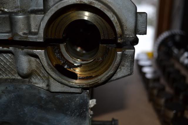

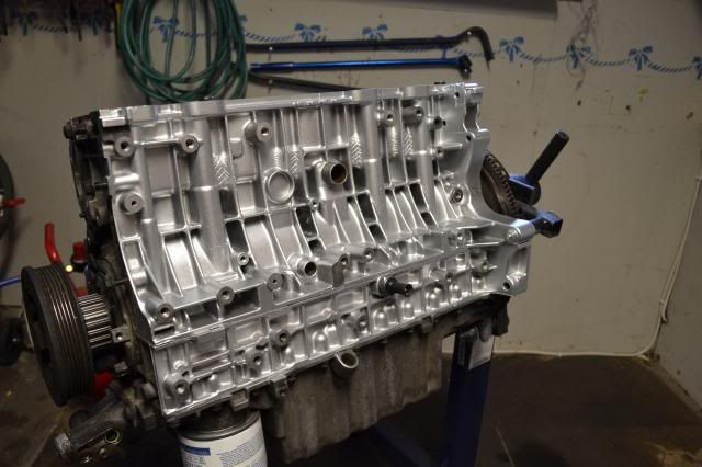

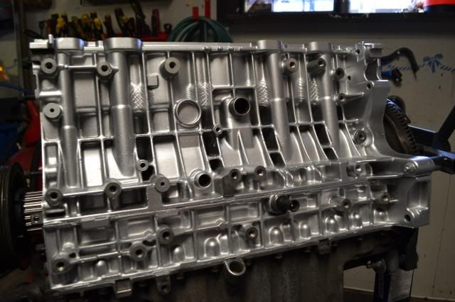

Nu är andra sidan på motorn lackerad big_smile Gjorde om lite på andra sidan också, tyckte det blev bättre. Märkte också att toppen var skadad förut, lagersätet till insugskammen är sprucket sad

Sprucket sad

Bara att skaffa ny topp på skroten då :p

#119
Tänkte kolla på JB i Jönköping wink

#120
Skolda skrev:
jag skruvade loss en topp där själv, fick betala 600:- så det är rätt så billigt wink
