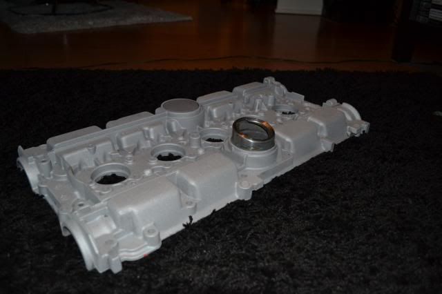

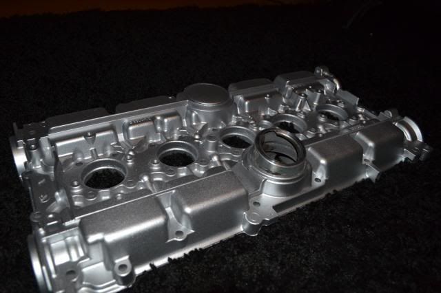

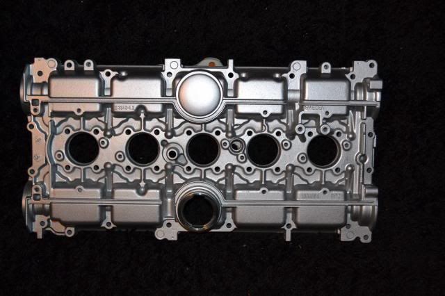

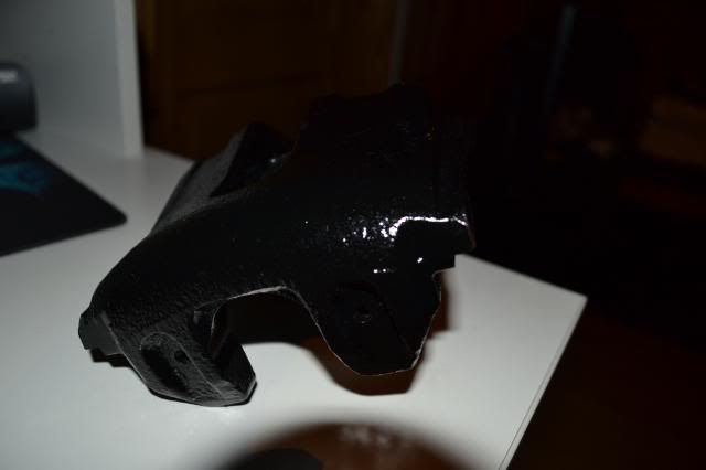

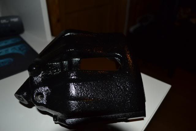

Nu är ventilkåpan blästrad och lackerad, likaså bromsoken fram. Den runda plåtbiten som sitter mittemot oljelocket ska högglanspoleras hade jag tänkt wink
Bromsoken hade jag tänkt att köra med till en början iallafall, hade självklart velat haft några andra ok som tex R-oken eller några andra 4-kolvs ok men man måste prioritera vissa saker. Men det är ju inga problem att montera värre bromsar efteråt smile Bromsoken blev riktigt bra iallafall, det var svårt att få en bra bild på dom tyvärr hmm

Ser bra ut smile men en tanke bara, ska du ha den ventilkåpan med en annan topp än den ventilkåpan sätt på? För kammöverfallet sitter i kåpan och är borrat tillsammans med toppen så dom passar bara varandra, annars kan det glappa eller nypa om du har otur.
Är det alltså så små marginaler från topp till topp ? Isånnafall kanske man får göra samma skönhetsbehandling på kåpan till nya toppen sen...
Extrazz skrev:
Läckert!
Tack så mycket !
Ja efter som dom är borrade tillsammans så kan det skilja nån liten hundradel, samma som med överfall till vevstakar osv.
