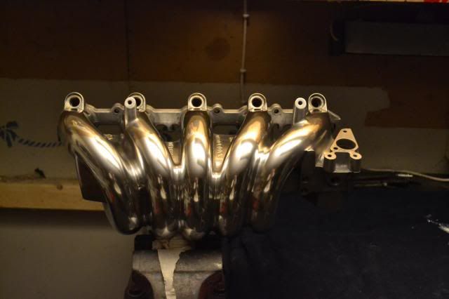

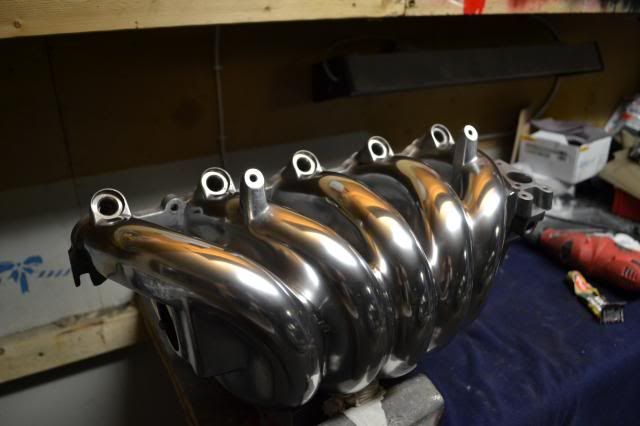

Efter ett antal timmar av slipande och gnuggande så är insuget äntligen färdigt big_smile
Vet inte exakt hur många timmar det har tagit men skulle gissa på ca 25h -30h så ni som funderar på att göra samma sak, det tar tid wink
Men är riktigt nöjd med resultatet så det var det helt klart värt smile
Subframen är blästrad nu också.
Vann nyss en rolig sak på Tradera också!, bild på det längst ner i inlägget wink
http://i1227.photobucket.com/albums/ee425/Drac_Driver/DSC_0107-1.jpg~original
http://i1227.photobucket.com/albums/ee425/Drac_Driver/DSC_0109.jpg~original
http://i1227.photobucket.com/albums/ee425/Drac_Driver/DSC_0114-1.jpg~original
Blankt cool

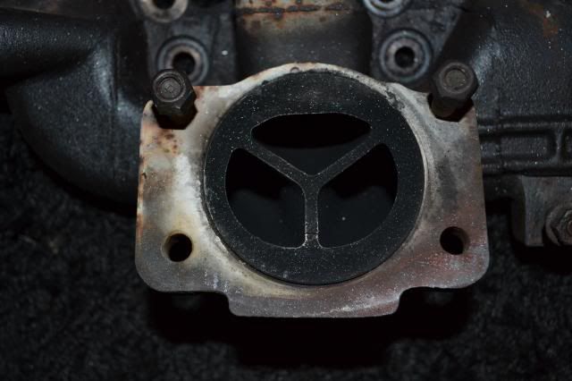

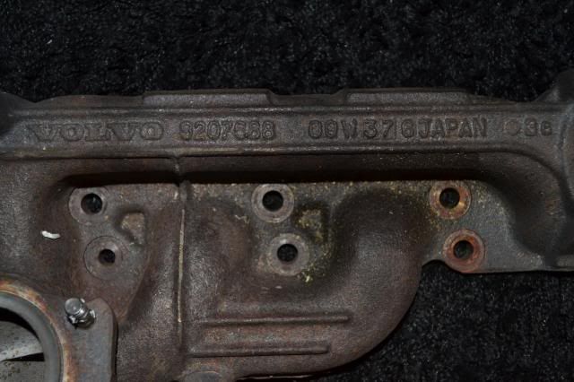

Idag kom 688 Japan grenröret som jag köpte för nån vecka sen. Ser ut att bli en skaplig skillnad på flöde big_smile
Röret ska blästras och lackeras svart var det tänkt smile
http://i1227.photobucket.com/albums/ee425/Drac_Driver/DSC_0108.jpg~original
http://i1227.photobucket.com/albums/ee425/Drac_Driver/DSC_0110-1.jpg~original
Japan
http://i1227.photobucket.com/albums/ee425/Drac_Driver/DSC_0111-1.jpg~original
Original
http://i1227.photobucket.com/albums/ee425/Drac_Driver/DSC_0112.jpg~original
Japan -688
