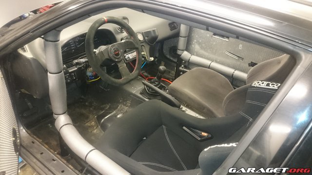

flinten skrev:
vilken typ av burstoppning har du använt dig utav? Är den Fia godkänd?
Länka gärna isåfall!
Grymt projekt !!
Tackar! big_smile Det är vanlig rörisolering från jula, ska sätta fia godkänt där huvudet kan ta i sen när det är färdigbygg inne i bilen, de som sitter där nu är mest för att jag ska slippa slå i huvudet. smile

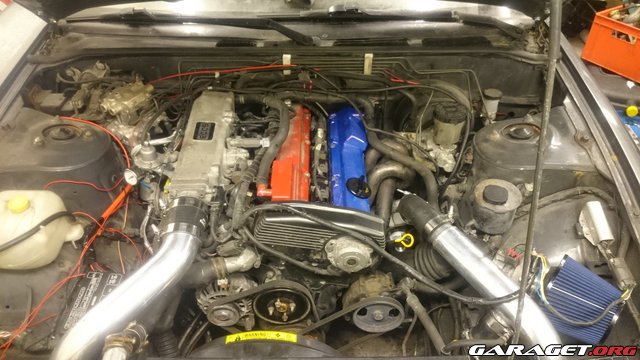

Liten update från helgen då!
Har bestämt mig för att börja fräscha upp lite i motorrummet. Provmålade färgen på ventilkåporna för att se ungefär hur det kommer att se ut samt om den klarar av värmen från grenröret innan jag skickar iväg dem på blästring.
https://www1.garaget.org/gallery/images/168/167146/167146-87cc23662e1a13b56352dd75bea05fd0.jpg

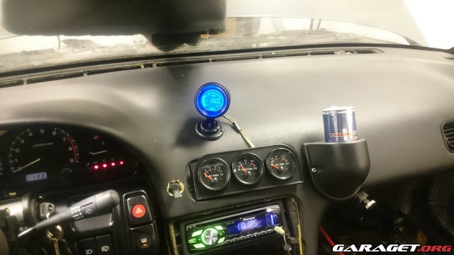

Fixade lite med inredningen också, resultatet blev en ny mätarhållare till laddtrycksmätaren och det andra instrumenthuset fick agera mugghållare!
https://www1.garaget.org/gallery/images/168/167146/167146-2d425612971a6fdfb6d4d6bd746b7471.jpg

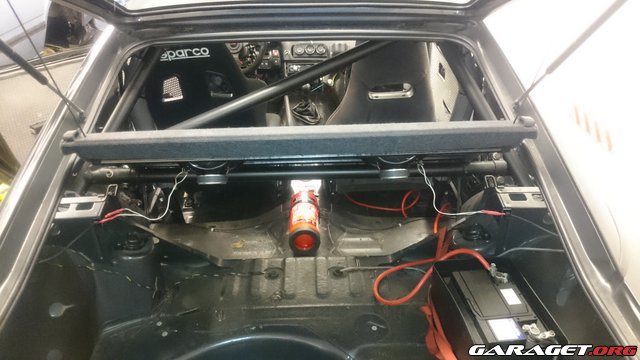

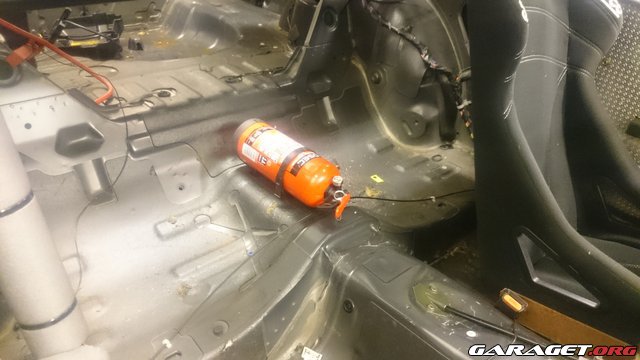

En brandsläckare hittade också in(preliminär montering)
https://www1.garaget.org/gallery/images/168/167146/167146-360068ceb2ac5dbf6a50a9002f357a26.jpg

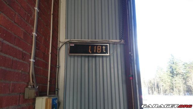

Det blev också en tripp till jobbet för att tvätta, rostskydda den lite under, väga, prova bromsar och prova avgaser.
Jag vart positivt överraskad över vikten på bilen(med halvtank) landade på 1180kg! Behöver dock banta lite mer för att jag ska bli nöjd wink Alla avgasvärden och bromsvärden var över förväntan bra!
https://www1.garaget.org/gallery/images/168/167146/167146-02304d6d019efbc910d54f3f1d55be39.jpg
https://www1.garaget.org/gallery/images/168/167146/167146-e91387554264fef79c567e0a4b5d260b.jpg

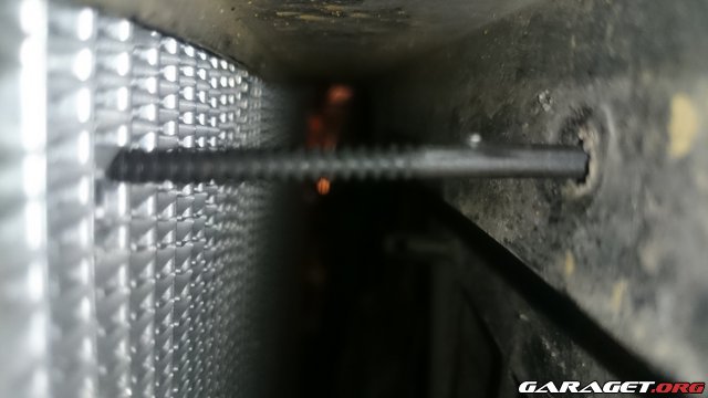

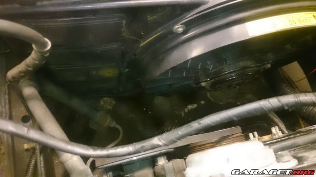

Här är monteringen av kylfläkten:
Har satt fast den med biltemas monteringssats i överkant, den står på balken som kylaren står på i underkant är det så pass tajt att den sitter mot bla servoslangen, det är så den sitter för tillfället. Ska dock när jag har mer tid fästa den i underkant på samma sätt som i överkant.
Sett framifrån, biltemas kylfläktmonteringssats
https://www1.garaget.org/gallery/images/168/167146/167146-9057fd09262a8f154f5c22b276991def.jpg
Från sidan
https://www1.garaget.org/gallery/images/168/167146/167146-a98dc34cb1dd517caf71abf25d415031.jpg
Bakifrån
https://www1.garaget.org/gallery/images/168/167146/167146-95a08e482e901e3ad07d1a2e60221c6f.jpg

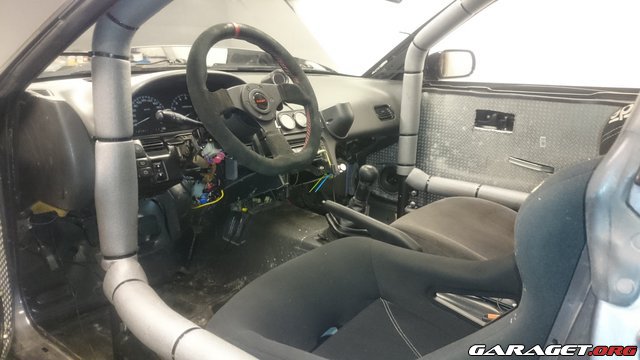

hur är de att besikta med fullbur? inga problem eller?smile tänkte för jag funderar på att bygga fullbur i min med och hade varit kanon ifall de går
116 Inlägg
27 mars 2015
#71
Jo man måste regga den med buren tyvärr. Då måste man bygga den som jag gör med skumgummi runt typ överallt och en plåt över bågen framför huvudet så man inte kan slå i buren. Kan lägga upp en bild på den imorgon smile

för att den ska gå genom besiktning, behöver det vara Fia godkänd burstoppning!
116 Inlägg
27 mars 2015
#73
Ja det är ju att föredra för det underlättar men det är inte tvång på att det ska vara FIA godkänt smile
Det är som jag skrivit tidigare också det jag ska ha i min där huvudet kan ta i sen när reg och bankörning ska börjas med!
//Apexii

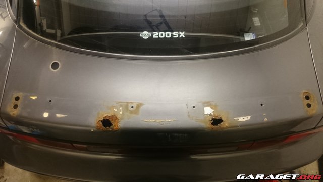

Inte så farligt mycket rost under vingen smile
https://www1.garaget.org/gallery/images/168/167146/167146-52f3669efc4e8d543e004c13c79ca7ed.jpg

Har gått igenom Registreringsbesiktningshandboken och hittat följande:
Skyddsbåge, skyddsbur
Med skyddsbåge avses en konstruktion av stålrör eller motsvarande som kan skydda förare och passagerare om bilen slår runt. Skyddsbågen är normalt monterad i anslutning till karosseriets B-stolpe.
Med skyddsbur avses en konstruktion som består av två i längsled förbundna skyddsbågar, en vid A-stolpen och en vid B-stolpen.
Takrör måste följa takplåten väl så att förare och passagerare inte riskerar att komma i kontakt med rören vid normala huvudrörelser. Rören måste dessutom vara inskyddade med energiabsorberande material. Tvärgående takrör måste normalt vara försett med avbärare bakåt - uppåt (se fig) för att en huvudrörelse framåt inte direkt ska bromsas upp av röret. På en öppen bil kan avbärare inte krävas.
Rallybil som registreringsbesiktas med stöd av dispens som baseras på "FISA"- handling får undantas från krav på avbärare och inskyddning av rör (kravet är inte förenligt med "FISA"-villkoren).
Om kraven inte uppfylls av båge vid B-stolpar kan fordonet ändå godkännas om baksätet samtidigt inte längre tillåts som passagerarplats. Snedsträvor och diagonalstag kan också vara hinder för baksätets användning.
Kopierat direkt ur handboken.

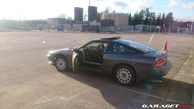

Va ute och körde idag..
https://www1.garaget.org/gallery/images/168/167146/167146-90a2837eb8b78f24527057ed1d086fee.jpg

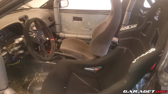

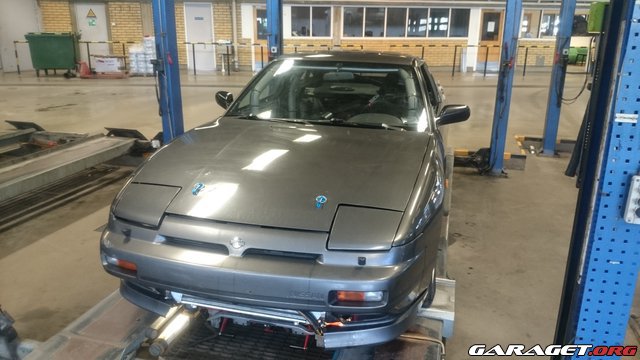

10 april 2015
#79
Hade bilen inne på reg idag för buren, gick inge bra pga min sparco stol… ska sätta dit originalstolen och försöka igen på måndag, enda kruxet är att jag inte har någon… Om någon har en stol runt stockholmsområdet som dem känner att dem vill bli av med så är det bara att skicka ett pm!
