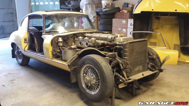

bilen kom till mig så här

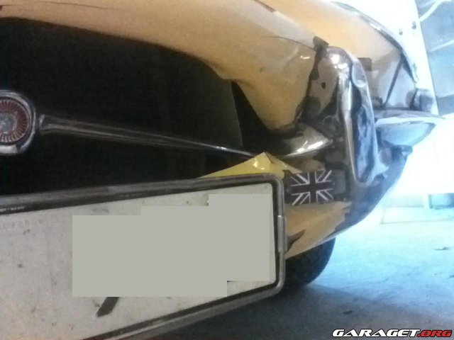

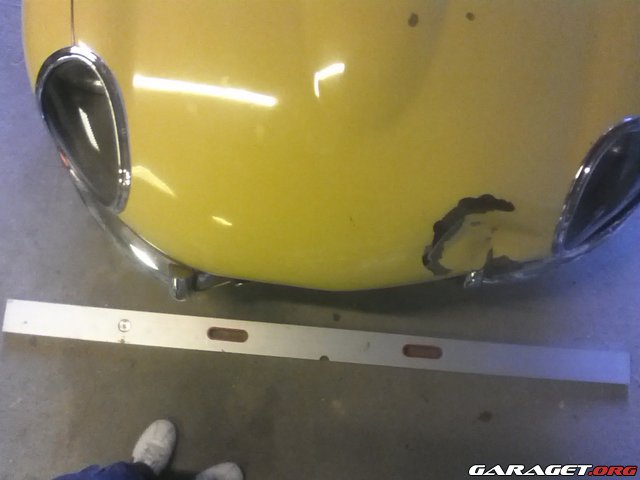

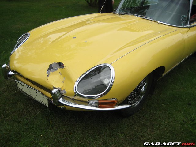

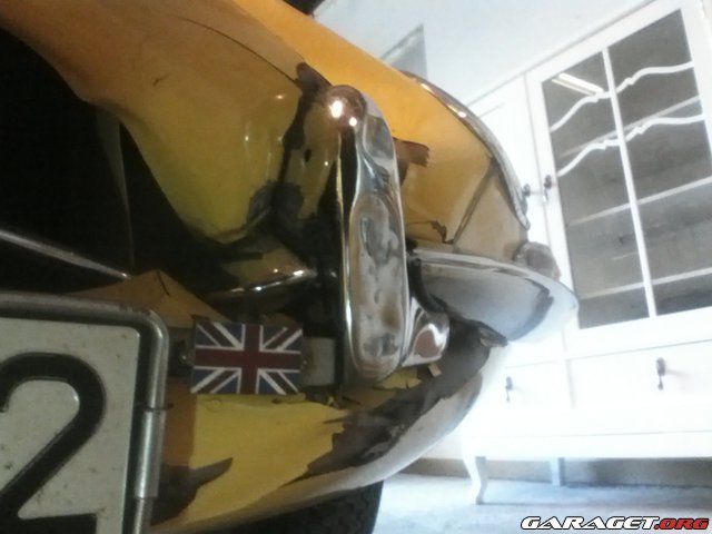

och skadorna

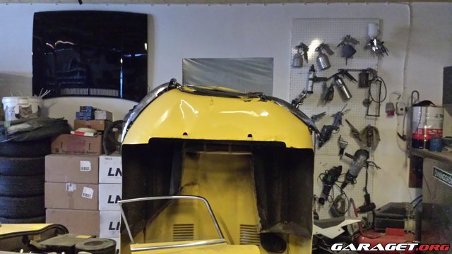

och så tog jag bort huven, attans vad jävlar stor den va!
https://www1.garaget.org/gallery/images/6/5627/5627-ddd936f6ba436556475bcf6a4c8f0894.jpg
https://www1.garaget.org/gallery/images/6/5627/5627-7808db70b39b31484d43387ff73681f0.jpg
och som ni ser på bilderna är huven rejält intryckt, rättare sagt cirka 15 cm in och hela huven är sned..
