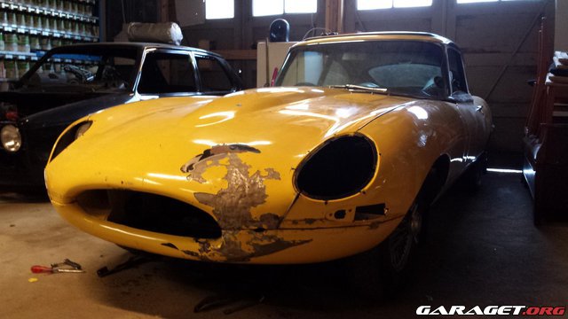

återställa en krockskadad Jaguar E-type -68 som är inte min utan en barndomsväns svärfar och lite motorrenovering också. bilen ska få hellackering i samband med reparationen..

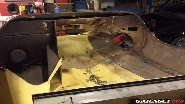

nu har jag varit i garaget, jag själv som bilplåtslagare, svorde på att försöka rikta huven trots allt så jag fick börja
ta bort invändig plåt för att nå dit skadan är..
https://www1.garaget.org/gallery/images/6/5627/5627-dcc182c1049ad96f3324fbd361abc215.jpg
och nu efter cirka 70 skruvar, med lite tålamod och teknik fick jag loss ALLA skruvar som suttit där i över 40 år.
https://www1.garaget.org/gallery/images/6/5627/5627-760b4183426dc39f6253531d7269278c.jpg
nu ser man skadan och jag når dit.. så jag ska rikta det skiten så får vi se hur det går..
https://www1.garaget.org/gallery/images/6/5627/5627-64ae2e4ce658e217231aa0e881695541.jpg
https://www1.garaget.org/gallery/images/6/5627/5627-cb72b5ad3adccec85e67eec7ff4771ef.jpg
men det får räcka nu, det tog ju nästan 4 timmar att skruva bort det där jäkla invändig plåt..
fortsätter en annan kväll.. wink

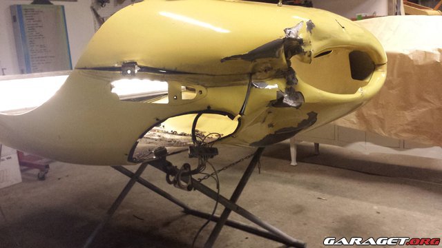

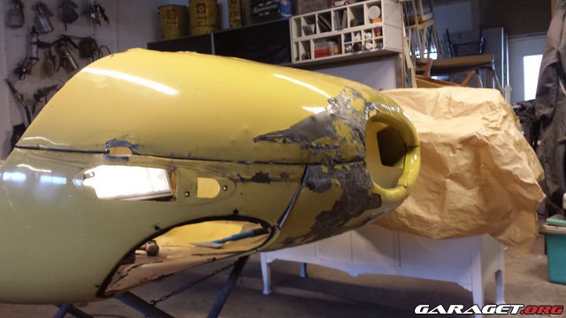

tja nu har man försökt rädda huven igenom riktning..
plåten va visst rätt tjockt och det va tungt att rikta men fördelen va att plåten inte sprack eller sträckt ut sig så mycket..
grovriktad
https://www1.garaget.org/gallery/images/6/5627/5627-85f93fbd58cb0fed9be5ab628072889c.jpg
ställde den på golvet upprätt och mätte flera ställe o se om huven blev bra och det gjorde det..
https://www1.garaget.org/gallery/images/6/5627/5627-89756080e171d503803b013dbfc4bbc8.jpg
monterade huven på bilen o finrikta det sista
https://www1.garaget.org/gallery/images/6/5627/5627-37c6b125998b1ca3e04004f7dd3464fb.jpg
sådär, finriktning färdig
https://www1.garaget.org/gallery/images/6/5627/5627-8006629549e9797bb30aa585790ad8c5.jpg
och så passade jag in huven, lite justering lite överallt..
https://www1.garaget.org/gallery/images/6/5627/5627-83996599de169c129a6ed5813aa6afae.jpg
och sen monterade jag dit delana o se hur formen stämmer av efter riktningen..
https://www1.garaget.org/gallery/images/6/5627/5627-3af79d021d4b51450f1372ec78484c58.jpg
nu ser ni hur delarna sitter mot plåten, korrekt och tight som original.
https://www1.garaget.org/gallery/images/6/5627/5627-a02236b968f612c3eb053396b56ff616.jpg
nästa steg är ta bort huven och rikta inneplåten och montera tillbaka o även lackera invändigt, sen ska den tillbaka på bilen och ja spackla o resten vet ni..

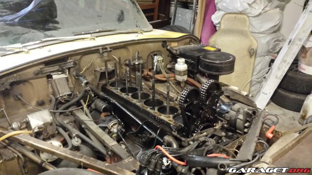

17 februari 2014

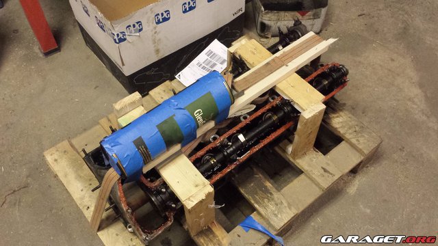

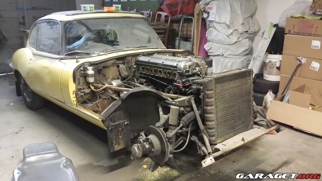

https://www1.garaget.org/gallery/images/6/5627/5627-a5d9a4482bd7d1a0c430c36127cec737.jpg
Så jag satte igång att demontera bort topplocket..
Och ja skickade in topplocket till en auktoriserad Jaguar verkstad.
För renovering. Förhoppningsvis går det fort.https://www1.garaget.org/gallery/images/6/5627/5627-c7730ed6c8d46f2bd048302aae838ef6.jpg[/url]
Satte på topplocket på en halvpall och skruvas fast samt skyddas
https://www1.garaget.org/gallery/images/6/5627/5627-a775647f054ea25fa35bcf4cc317aed0.jpg[/url]
Tro eller ej, den fick faktiskt plats i min Smart Fortwo!!!https://www1.garaget.org/gallery/images/6/5627/5627-227fd384b37790f845f41e0d59c3ac31.jpg
